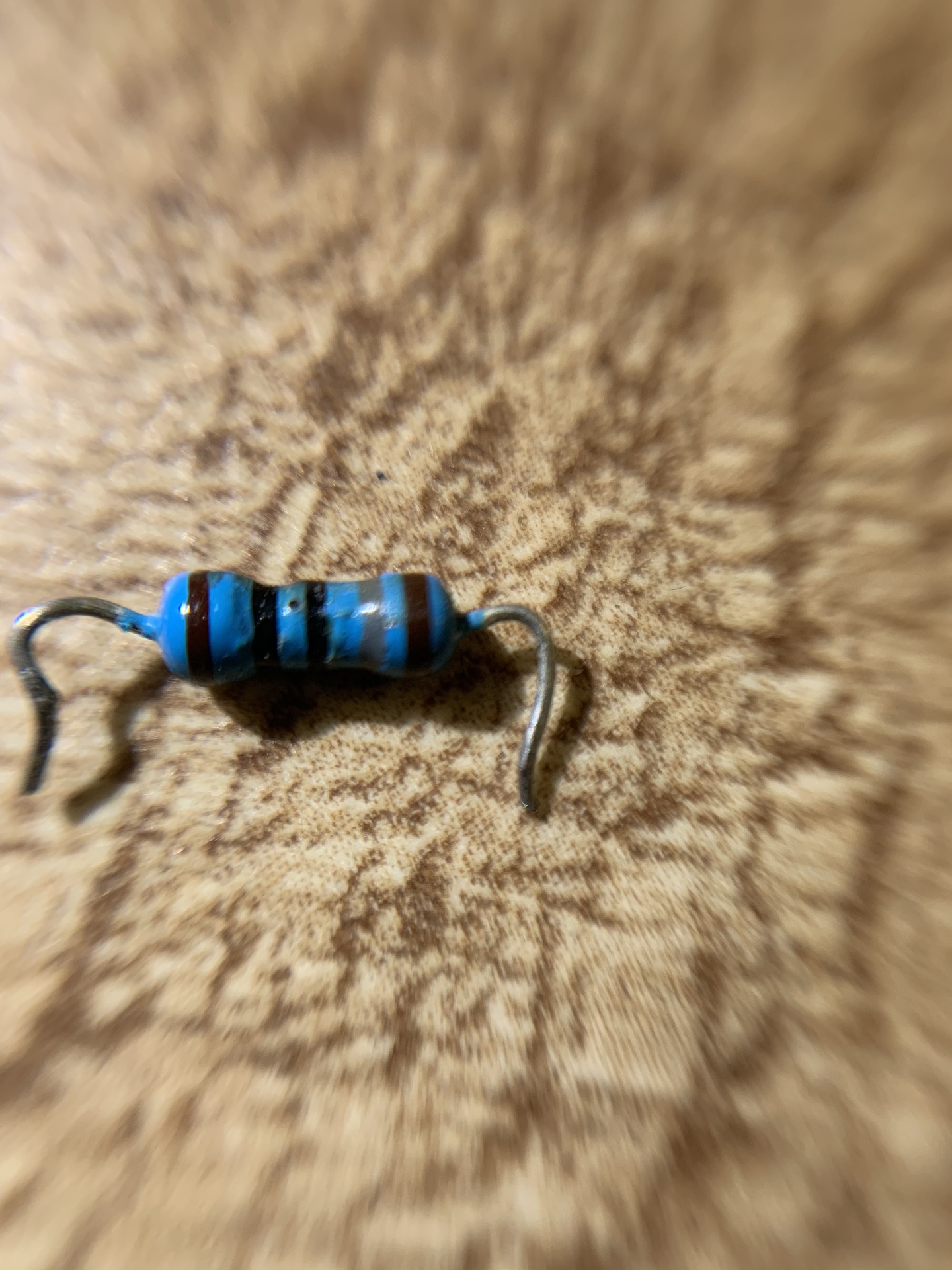

Van egy láthatólag hibás ellenállás, amit nem tudok eldönteni, hogy hány ohm. 1.4 Mohm-ot mérek rajta de színkód alapján ez sehogy nem jön nekem ki. Ránézne valaki okosabb?
Ha tippelnem kéne, megfőtt (erre utal a kis fekete lyuk rajta), és megváltozott az értéke...
Két érték lehetséges elvileg: Barna fekete fekete ezüst barna ekkor 1Ω 1% (4.-edik gyűrű csak ezüst lehet szürke nem) vagy Barna szürke fekete fekete barna ekkor meg 180 Ω 1% (második meg csak szürke lehet ezüst nem).
Én inkább induktivitásnak nézem...

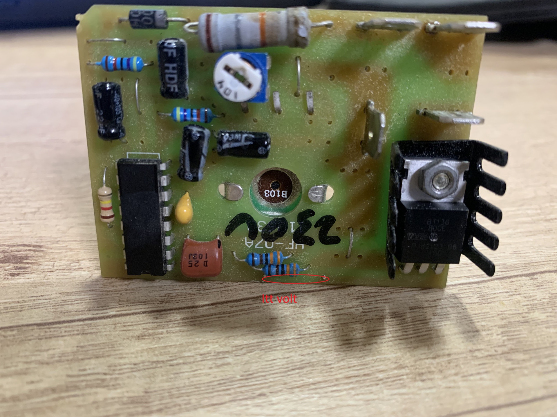

Ez egy egyenáramú kis hajtőműves motor fordulatszám szabályozó elektronikában volt.
Túl lett terhelve, a trafó leégett és vitte magával az elektronikát is. A triak felrobbant benne azt kicseréltem de nem hajlandó működni, aztán keresgélem a hibás alkatrészeket. Kár, hogy annyira nem értek hozzá. Úgy néz ki ez a dolog, hogy egy 24V-os trafó primer (220VAC) oldalát szabályozza ez az elektronika, ami megy tovább egy Graetz-hídba és úgy megy a 24VDC motorba.
Minden NYÁK-nak min. 2 oldala van...1-et már láttunk.
Az ismeretlen IC miatt (ami valószínűleg tönkre is mehetett) nem lesz egyszerű a megoldás. na meg az, hogy pontosan miben volt a motor meg a szabályozó?
Igen sajnos az IC-n semmi felirat nem látható, pedig sanszos, hogy az is elment.
Ez egy faipari hengercsiszológép behordószőnyeg sebességszabályozása, ha ez számít valamit.

...vagy a motor is lehet hibás. A túlterhelés okát is ki kellene deríteni. A panelt vissza kéne rajzolni, hátha következtetni lehet az ic típusára.

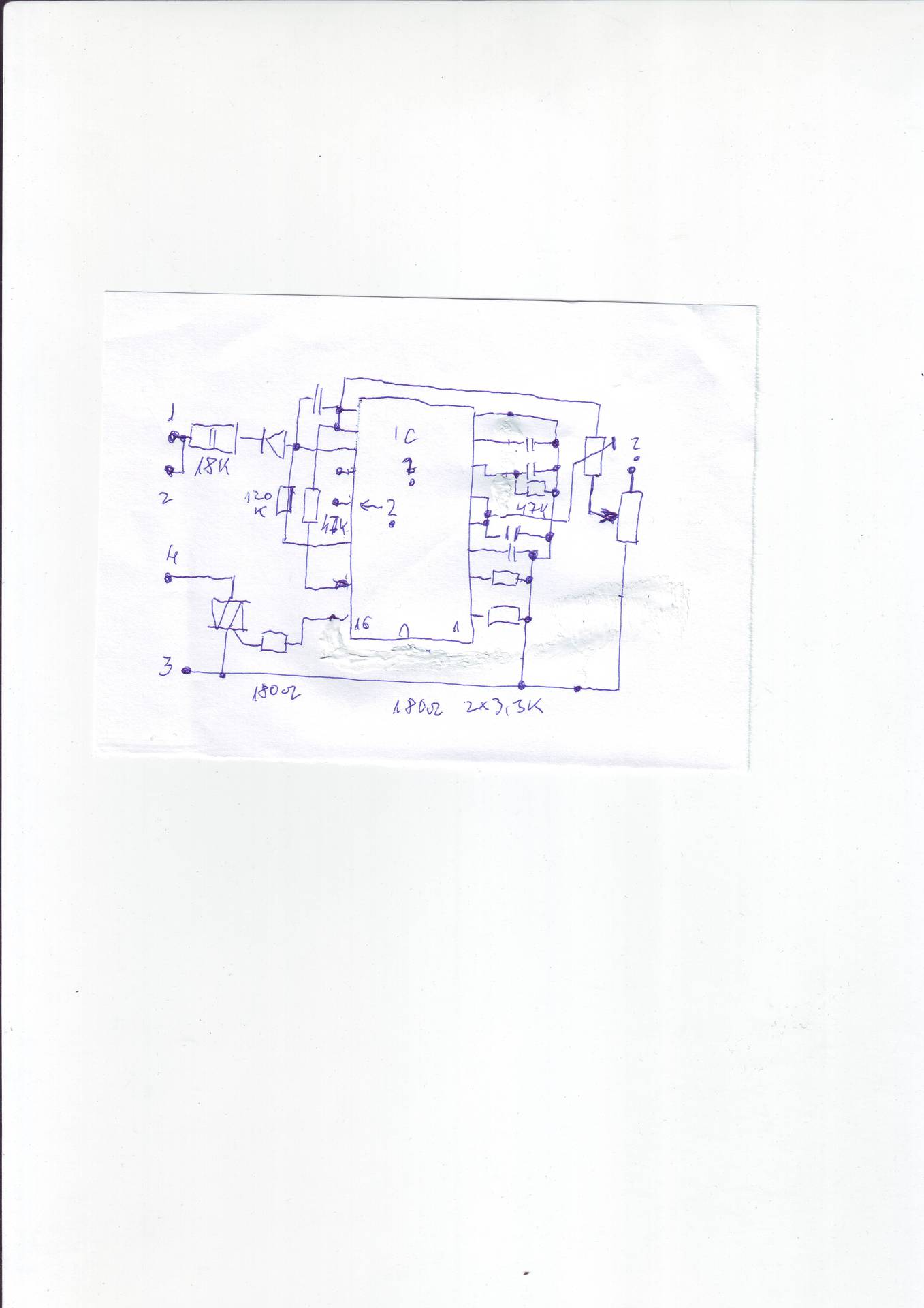

Tegnap este elszórakoztam és amit lehetett kirajzoltam. Letisztázom és felteszem, hátha segít a hozzá értőknek a segítésben.
Többször átnéztem, remélem nem rontottam el semmit. A fordulatszám szabályzó poti két szélső bekötése és az Ic 13 láb átkötése az ic alatt kérdéses.
Fotók alapján ennyit tudtam össze hozni. Remélem valamit segít. A hozzászólás módosítva: Márc 9, 2022

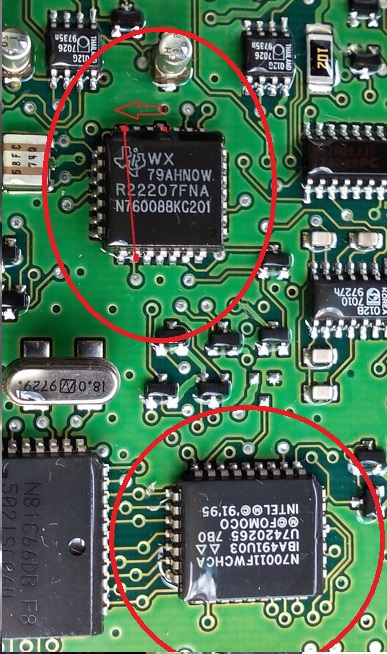

Chip beazonosításában szeretnék segítséget kérni. Van egy kb 25 éves (internet előtti motorvezérlő, jó régi chippel. Ezek tartalmát szeretném kiolvasni, de a világon sehol nem találok lábkiosztást hozzájuk.be lehet vajon ezeket vhogy azonosítani? Ahhoz túl sok lába van, hogy az ember probálgassa, és megsütni se szeretném...
Köszönöm szépen a jószándékod és a segítséged, de sajnos én ebből nem tudom kikövetkeztetni az IC típusát. Talán majd valaki okosabb...

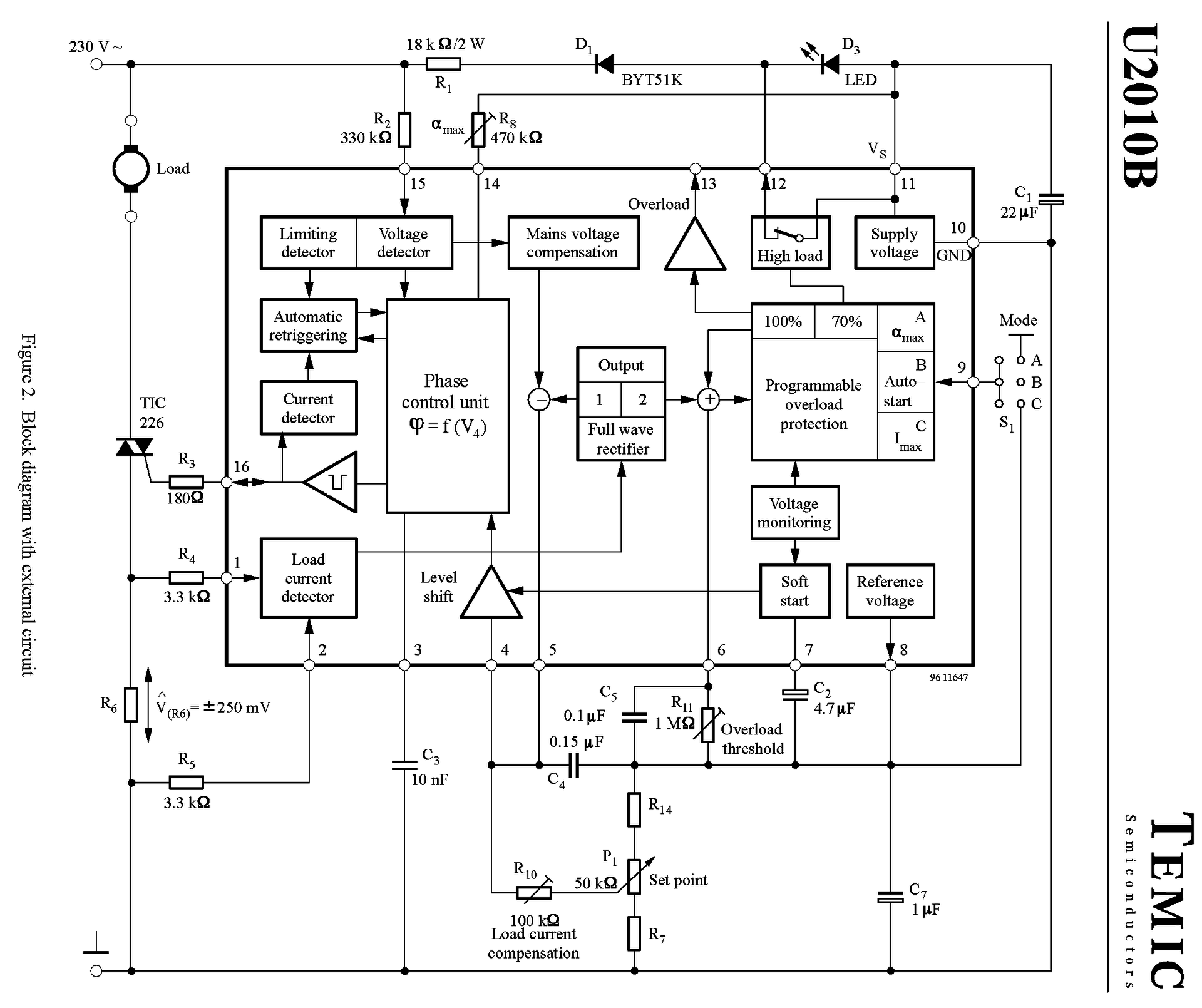

Igen, nagyon annak néz ki. (De ha nem az, akkor is betehető a helyére...)
Szerintem az.
Érdekes, hogy tönkrement. Van benne túlterhelés védelem.
Látod ezért írtam, máris lett javaslat, megoldás, ötlet mások által, csak a rajz kellett. Sok sikert. Üdv. A hozzászólás módosítva: Márc 10, 2022
