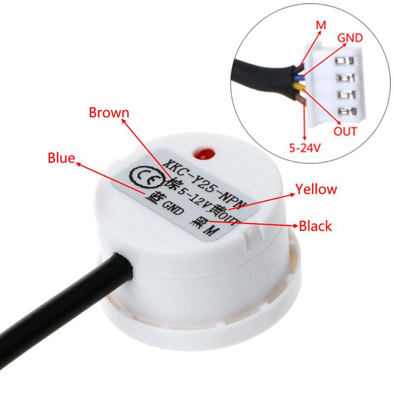

Sziasztok nem tudom hova tenni a kérdésem ezért teszem ide,nem találtam más topicot rá.Hogy tudnám müködtetni ezt a szint mérőt egyszerüen aurdino nélkül? elég volna ha vizuálisan látnám hogy van vagy nincs folyadék a tartályban. Benzint szintet szeretném mérni vele.Elég lenne ha ledet tudna meghajtani.Kötöttem rá a kimenetre+ M de nagyon halvány a fénye igy. Nem látni. Köszönöm előre is.Ez a leirása:
Specifikáció:
Model: XKC-Y25-NPN
Kimenet: NPN
Tápfeszülség (InVCC): DC 5...12V
Áramfelvétel: 5mA
Kimeneti magas szint: InVCC
Kimeneti alacsony szint: 0V
Kimeneti áram: 1...50mA
Mérési gyakoriság: 500mS
Működési hőmérséklet: 0...105°C
Érzékelési tarávolság: 0...13 mm
Működési páratartalom: 5...100%
A ház anyaga: ABS
Szigetelés: IP67
Lábkiosztás:
1 (Barna): VCC (DC 5...12V)
2 (Sárga) "OUT": Kimenet
3 (Kék): GND
4 (Fekete) "M": Kimenet logikai szintválasztó (GND - '0', VCC - '1')

Csak így találomra azt mondanám, pozitív feszre egy megfelelően méretezett áramkorlátozó ellenállás, arra a LED, és a LED másik lába a kimenetre (sárga vezeték). A lényeg, hogy 50mA -t ne lépd túl...
A fekete vezeték gyanítom azt állítja, hogy megszólalásnál H vagy L szintet adjon.

A kimenet és a + tápfeszültség közé rakj egy LED-et és azzal sorbakötve egy 330 Ohm-os ellenállást, 5 V tápfeszültség esetén. 12 V mellett kb. 820 Ohm kell.

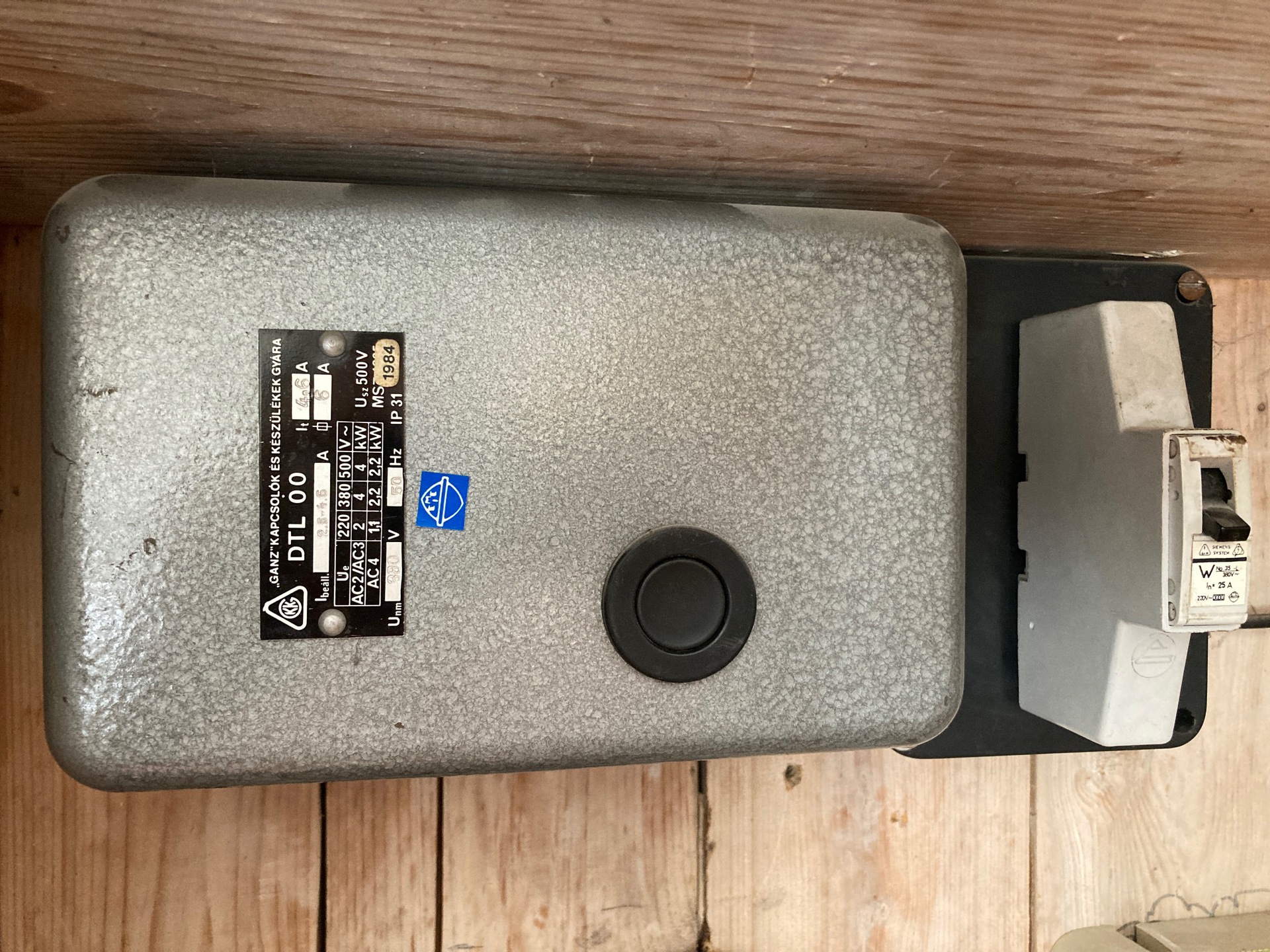

Új otthonunkban ('70-es években épült ház, 3 fázis + vezérelt) a villanyóra szekrényben a mérők mellett található a képen látható elrendezés. Tudjátok esetleg mi célt szolgálhatott a doboz és beltartalma?

(#) villanyipi válasza Csirk hozzászólására (») Aug 30, 2022 /
Én bojler mágnes kapcsolóra tippelnék így mobilos mini nézetből.
(#) granpa válasza Csirk hozzászólására (») Aug 30, 2022 /
Ez valami motorüzemhez védelem volt. Hidrofor vagy műhely (gépek) nem voltak?
(#) granpa válasza villanyipi hozzászólására (») Aug 30, 2022 /
Bojlerhez még nem láttam mágneskapcsolót, de (külön) hőkioldót sem. Kétsarkú kapcsolóval szokás leválasztani, ha javítás, szerelés van. (KBI-163K)
(#) villanyipi válasza granpa hozzászólására (») Aug 30, 2022 /
Én viszont motor védelmet nem láttam még a védendő motoroktól túl messzire, de ettől mégmindkettőnknek lehet igaza is akár, mellesleg mikor ebbe a házba beköltöztünk mágneskapcsolós szerkezet is volt a vezérelt óránál, ez később lekerült, illetve kikötötték, én meg elhasználtam máshová
(#) adapter válasza granpa hozzászólására (») Aug 30, 2022 /
Ha kimegyek szülőkhöz, és nem felejtem el megpróbálom lefotózni Neked...
(#) kadarist válasza granpa hozzászólására (») Aug 30, 2022 / 1
Felénk elterjedt volt a kapcsolóóra megspékelése mágneskapcsolóval. A hőkioldó meg eleve a kis tokozatban volt, ebben az esetben funkció nélkül.
A hozzászólás módosítva: Aug 30, 2022

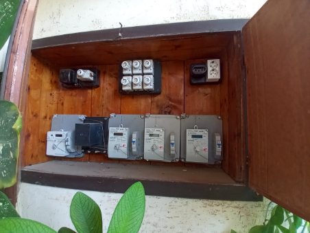

A mérők közötti fekete doboz egy Ganz DIL 052-t rejt ha jól emlékszem, (már leplombálták úgyhogy...) és valóban a bal felső sarokban a kézi leválasztás a villanybojlernek....
(A képminőségért elnézést, anyukám készítette, és örülök, hogy egyáltalán sikerült átküldenie..)
(#) granpa hozzászólása Aug 30, 2022 /
Nekem sikerült úgy látszik azt a pár tucat villanybojler szerelést mágneskapcsoló mentes helyeken megejteni. Pest és vidék. Viszont az eltört, levert, összefestett kétsarkúakat is kellett javítani, cserélni.
(#) Epu2 válasza Csirk hozzászólására (») Aug 30, 2022 /
Erre a kép alapján azt mondhatom, hogy már semmi. Ha jól látom ki van herélve. Majd egyszer jó lesz valamire.
(#) Csirk válasza granpa hozzászólására (») Aug 30, 2022 /
Volt itt hydrofor a pinceben, szivattyu a kutban, elektromos bojler kiallas bevakolva (mi mar csak a gazosat talaltuk), 3 fazis a konyhaban bevakolva (gondolom valami elektromos tuzhely volt), illetve a garazsban van 3 fazisu csatlakozo de nem tudom mi mehetett rajta.
Igazabol csak probalok minden nem hasznalt kort kikotni, nehogy (ujabb) meglepetes erjen 1-1 furasnal vagy atalakitasnal.
(#) Léry válasza Csirk hozzászólására (») Aug 30, 2022 /
Korabeli "visszaállítható lassú biztosíték 2,6-4.6A-re? Ha rákeresek, az egyetlen értékelhető találat " motorvada kapcsola". A kapcsola sejthető a motor is, a vada bizonytalan. ( bár a gugli fordító lett nyelvről dirigálónak fordítja, legyen ez mondjuk kis jóindulattal vezérlő) Az indító áramot elviseli. 25 A a kismegszakítón zárlat esetére. Ez inkább megszoruláskor lehetett motorvédő. Mondjuk ha a szalagfűrész megállt az akáctuskóban, ami olcsó volt de jó kemény. Régen sokan daraboltak fát téli fűtésre, főleg tuskókat aprítottak vele. Jobb volt mint fejszével kínlódni, ha tudott valaki szalagfűrészt szerezni munkahelyről, ismerőstől, de még bérbe venni is megérhette. A mennyiség indokolhatta a kiépítést, főleg ha bérbe is dolgozott. Az szalag meg könnyen elpattanhatott az erőltetéstől, nem biztos hogy a kezelő elég gyorsan meg tudta nyomni a kikapcsoló gombot és ez a szerkezet akár még a teljes leállás előtt is kapcsolhatott. De természetesen lehetett bármi más gép is. Pl. olyan, ami nem volt állandó felügyelet alatt. És hát akkoriban az sem volt mindegy, hogy a cégnél mi volt éppen mozdítható, így egy motorvédőt akármihez is elkommunizálhattak, de ez ma már tanúk nélkül kideríthetetlen. A távolságot pedig indokolhatja az is, hogy spórolás miatt több végpontot is védett felváltva, ha nem komoly termelésre használták.
(#) FIGIRI válasza Csirk hozzászólására (») Szept 1, 2022 /
Szia, ezzel volt megerősítve a különmért vezérlője (kapcsolóóra, vagy ami épp, esetleg központilag, vezetéken távvezérelve) hogy bírja a terhelést.
(#) villanyipi válasza granpa hozzászólására (») Szept 1, 2022 /
No lám nálam fordítva, eléggé néztem mikor kerestem a fogvájóval megtámasztott elégett mágnes kapcsolót és nem volt a szekrényben, faluhelyeken itt ott elég gyakran ezért égtek ki a kábelek és a bojlerek

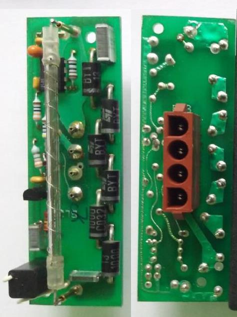

Találtam egy villanót a fiókban..
Ha valaki felismeri és legalább a bekötését feltenné, megköszönném.
Visszarajzolni nem tudom ( nem is akarom ), mert kétoldalas és rejtett is egy rész.
