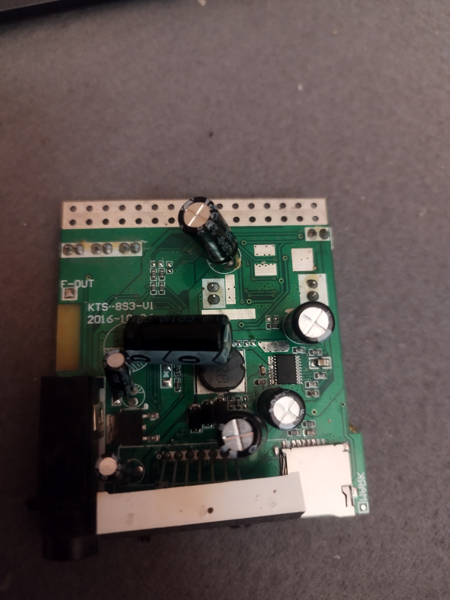

(#) villanyipi hozzászólása Feb 12, 2024 /
Hello a képen egy szép nagy Bluetooth akkus mindenes hangfal panelje látható, kitört a micro usb csatlakozó, szükség volna egy kapcsolási rajzra esetleg egy csere panelre.
KTS-893 a típusa.
A hozzászólás módosítva: Feb 12, 2024
(#) pipi válasza villanyipi hozzászólására (») Feb 12, 2024 /
A leszakadt csati a túloldalon nem látszik éppen ?
Madzagolj rá egy másik csatit microusb, vagy typeC modulkából...

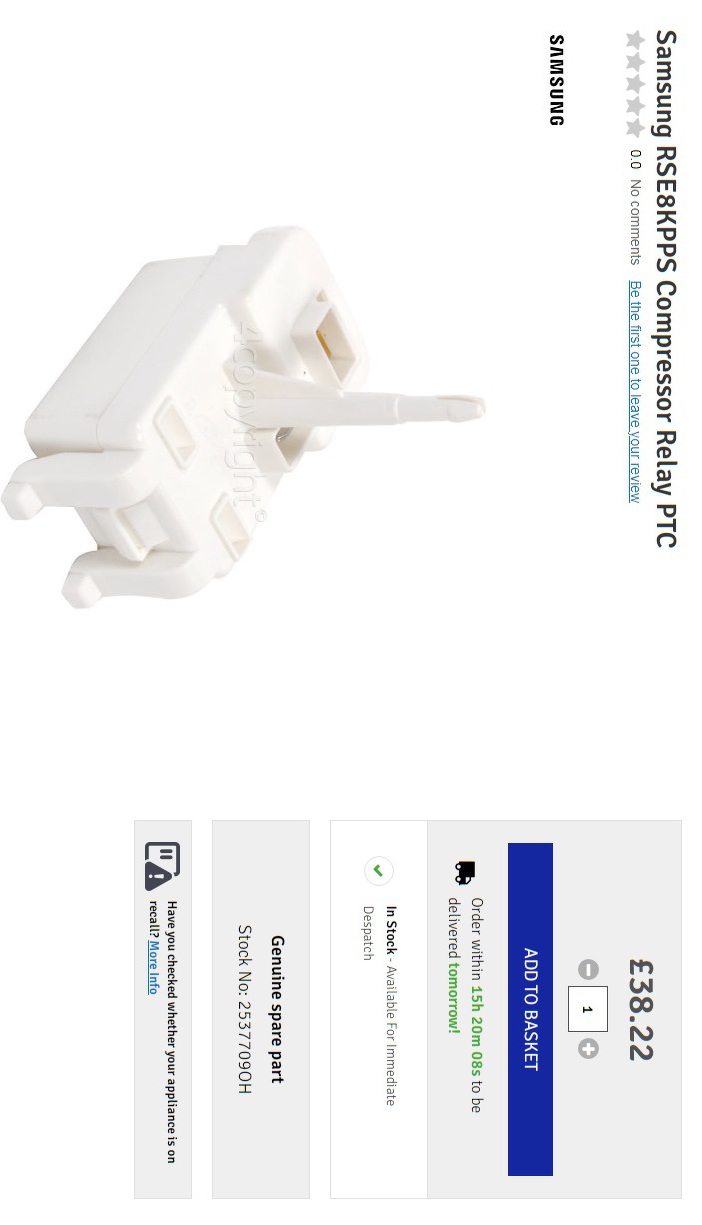

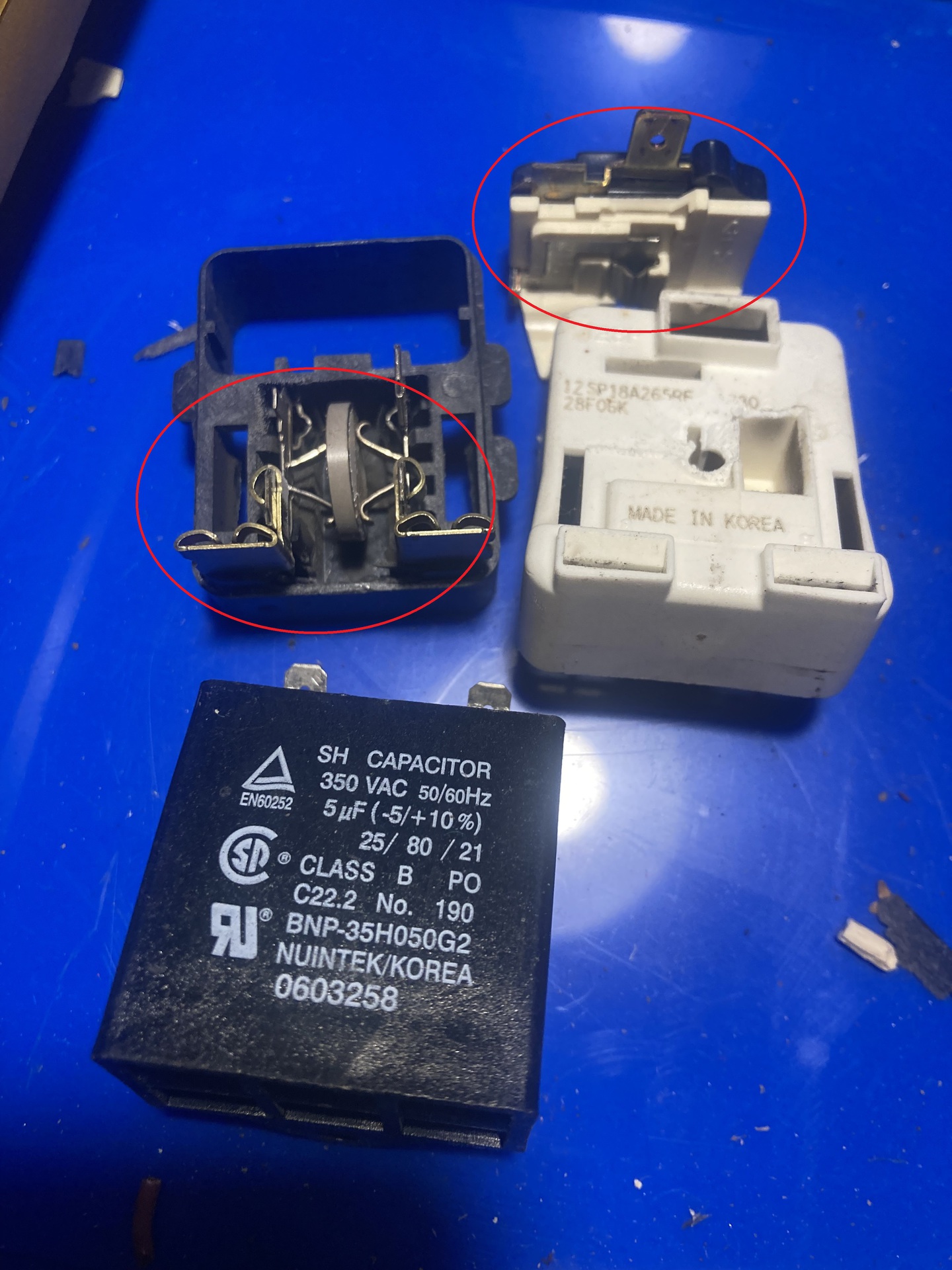

(#) Kovács Tibor hozzászólása Feb 13, 2024 /
Samsung hűtő kompresszor kapocslécén levő alkatrész felől érdeklődöm.
A kompresszornak 3 kivezetése van, mindenütt mérhető pár 10 ohm. Ezek tudomásom szerint 1fázisú kondis segédfázisú aszinkron motorok. Jelenleg nem indul, szétszedtem a csatlakozót és van benne 1-2 fura alkatrész. Kérdem a pirossal jelölt részeket mi lehet? A felső rész tovább nem szedhető szét (esetleg bimetál? A kondival párhuzamosan levő kerámia korong? A kondi rossz, 5mikro helyett 100nanot mértem.
A neten találtam gyári alkatrészt kompresszor relé néven. Ez mitől relé, csak inditáskor kapcsolja be a kondit és amikor felpörgött lekapcsolja? A normál hűtőkompresszorokban nincs kondi ha jól tudom...
Válaszotokat Köszönöm!
A hozzászólás módosítva: Feb 13, 2024
(#) kaqkk válasza Kovács Tibor hozzászólására (») Feb 13, 2024 /
Az a kerámia korong egy PTC ellenállás , ha felmelegszik megnő az ellenállása ezért csak töredéke áramot enged át mint induláskor hidegen .És azért relé mert ez a megszokott megnevezés (régen tényleg relé volt , áram vagy feszültségrelé)

(#) hg6dab válasza villanyipi hozzászólására (») Feb 13, 2024 /
Kifejtő paneles csatlakozót keress, azt könnyebben tudod bevezetékelni, ha felszakadt a NYÁK-fólia. Idehaza is lehet kapni.

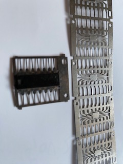

(#) abszoluthobbi hozzászólása Feb 13, 2024 /
Muszáj az ember fiának mindig komolynak lenni?
Egy komolytalan kérdésem.
Ez(ek)mik lehettek volna ha elkészülnek?
(#) pipi válasza abszoluthobbi hozzászólására (») Feb 13, 2024 / 1
A sarki közértben is kapható műanyag dip tokos IC, mint a fotó bal oldalán is látszik
(#) Epu2 válasza abszoluthobbi hozzászólására (») Feb 13, 2024 /
A lemez az amire ráteszik a chep-et és aranyhuzallal átkötik a lábakra. Majd betokozzák és kivágják a fölösleget és galvanizálják.
(#) villanyipi válasza pipi hozzászólására (») Feb 13, 2024 /
A túloldalon egy kapcsoló van érdekes módszer szerint az usb bemeneti ágát szakítva, drótozás lesz a sorsa, esetleg ezek a modulok gyorsabban beszerezhetőek valahol vagy marad az ali vagy ebay?
