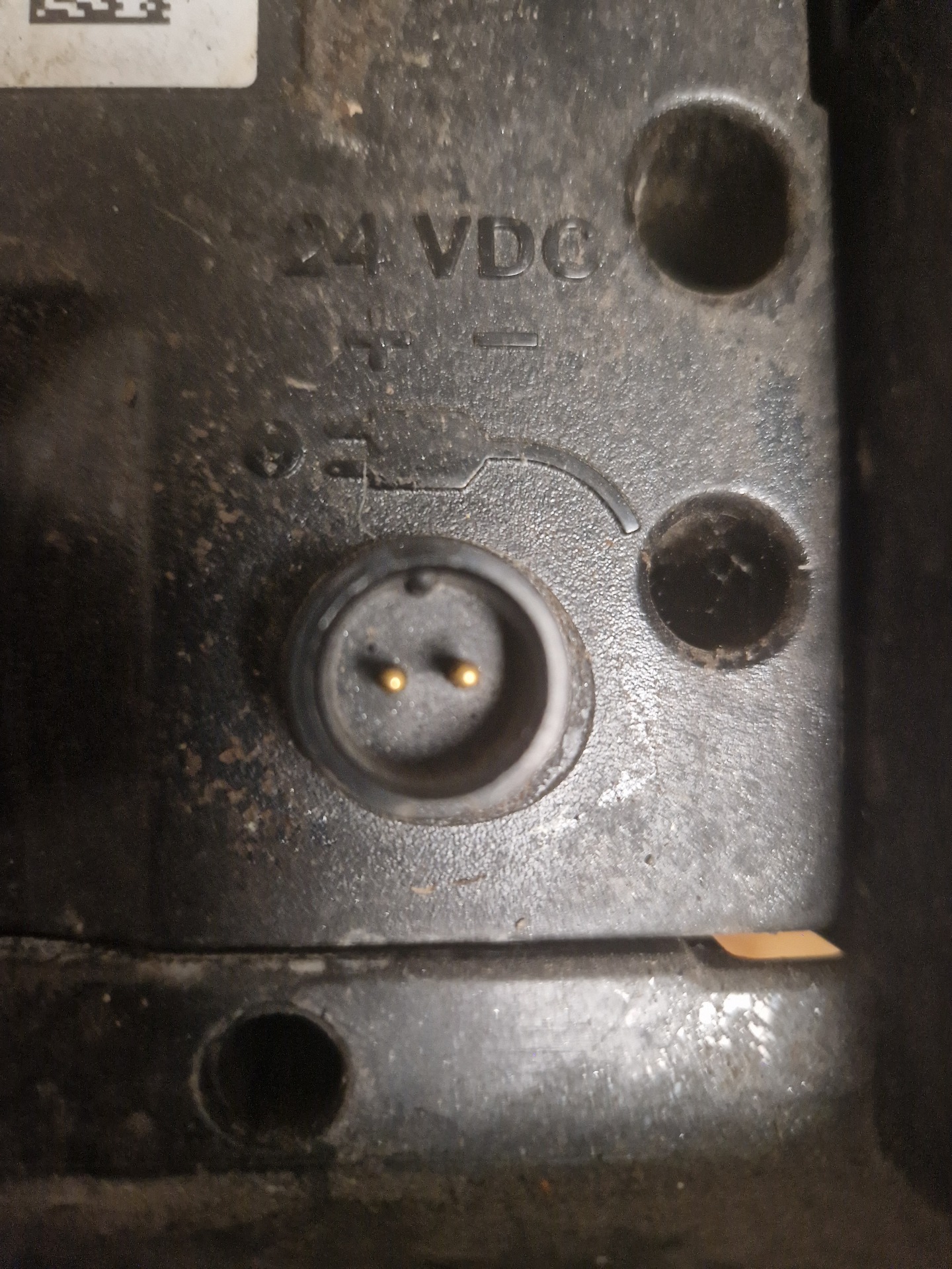

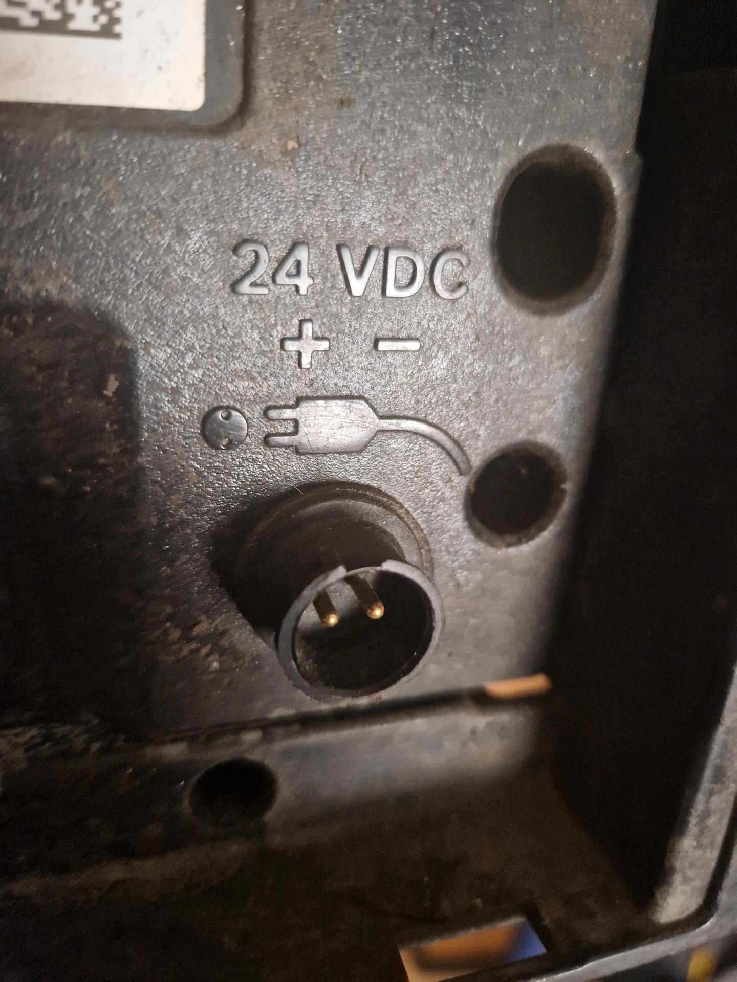

Tudnátok segíteni ennek csatlakozónak a beazonosításán, hogy milyen néven keressem? Esetleg lehet hogy Bosch saját dolog? (Robotfűnyírón van). Pinek közötti táv. kb. 4mm, belső átmérő 11mm körül.

(#) uniman válasza forma3 hozzászólására (») Feb 18, 2024 /
A gép típusszáma + a "pinek" átmérője lemaradt... (A karácsonyi fények tápcsatija is hasonló)

(#) forma3 válasza uniman hozzászólására (») Feb 18, 2024 /
Bosch Indego 400, amennyire beért a tolómérő, ha minden igaz 1,5mm.

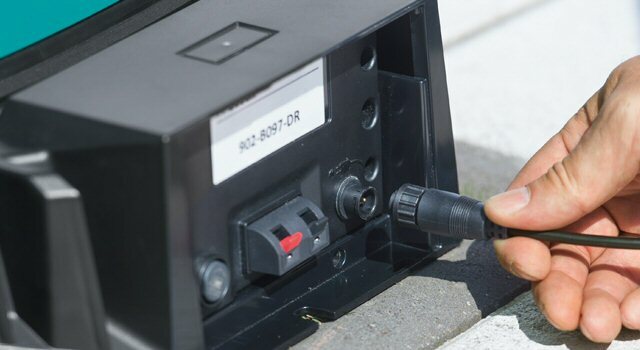

(#) forma3 válasza forma3 hozzászólására (») Feb 22, 2024 /
Közben találtam egy képet a csatiról ebayen:
(#) img válasza forma3 hozzászólására (») Feb 22, 2024 /
Nekem SD20-2P -nek tűnik.

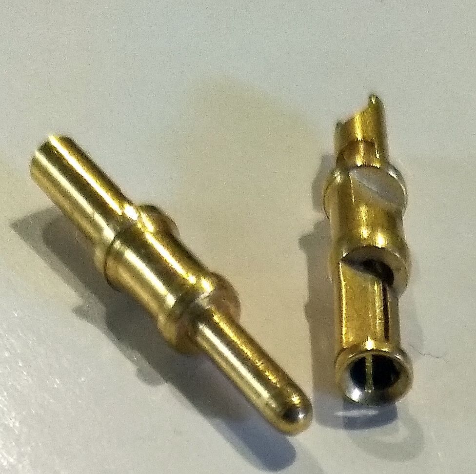

(#) uniman válasza forma3 hozzászólására (») Feb 22, 2024 /
Ezeknek az aranyozott érintkezőknek is pontosan 1,5 mm az átmérőjük...
Ezekből könnyű házilagosan legyártani egy dugót.

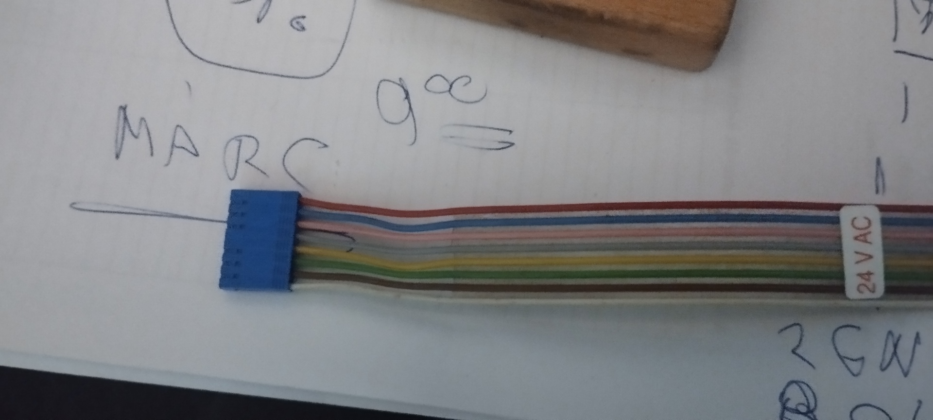

Milyen néven és hol találok ilyen csatlakozót vagy ilyen csatlakozóval szerelt kábelt ?

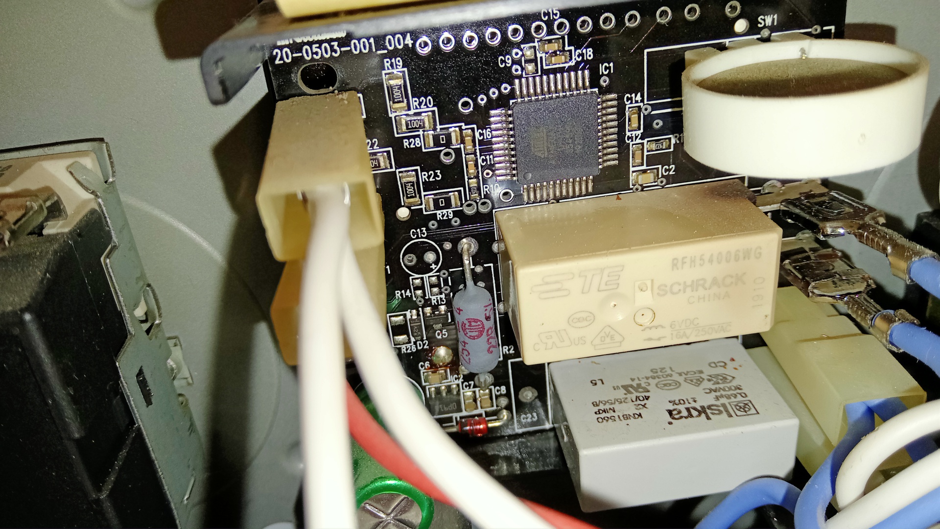

Helló!
Adott a képen látható nagy fehér "kocka", ami egy tűzhely vezérlőpaneljén lévő relé.
A jelenség egyelőre csak égett szag. Megpróbálnám kicserélni mielőtt nagyobb bajt csinálna.
Ha ugyanilyet nem kapok, akkor mivel helyettesíthetem? Gondolok itt a 6VDC és 16A/250VAC feliratra.
Köszönöm
(#) pipi válasza kaqkk hozzászólására (») Feb 22, 2024 /
Sima raszteros csatinak tűnik
https://www.hestore.hu/search.php?q=szalagk%C3%A1bel
szerelt kábelt egyesével csatlakozózva látok.. de a cellux összefogja
(#) kaqkk válasza pipi hozzászólására (») Feb 22, 2024 /
Köszi ! Találtam az ebay en

(#) pipi válasza VoodooPali hozzászólására (») Feb 22, 2024 /
Van neki rendes tipusszáma, nem tudom elolvasni...
A lábbekötése is kérdéses ha helyettesítő kell, valüszínűleg 8 lábú? a morze érintkezők 2-esével paralell vannak kötve, a nagyobb gond szerintem a 6V-os tipus gyors beszerezhetősége lesz.
itt van 5V-os, talán kompatibilis bekötés, esetleg soros ellenállást tehetsz, mechanikai méreteket ellenőrizd https://www.hestore.hu/search.php?filters=&q=%2016A%20rel%C3%A9

Na itt megtaláltam. Kérdés hogy itthon kapható-e?
ja, hogy ez sarus csatis... nehéz eset, sok sikert
(#) Isti69 válasza VoodooPali hozzászólására (») Feb 22, 2024 /
Ez szerintem jó lesz hozzá.
Azért pontosítsd le a méreteket.
Adatlap:Bővebben: Link

Én a Lidlben vettem komplett készletet, krimpelő szerszámmal együtt.
Hestoreban is kapható hozzá minden.
(#) Gafly válasza vargham hozzászólására (») Feb 23, 2024 /
Őőő, szalagkábelhez?
