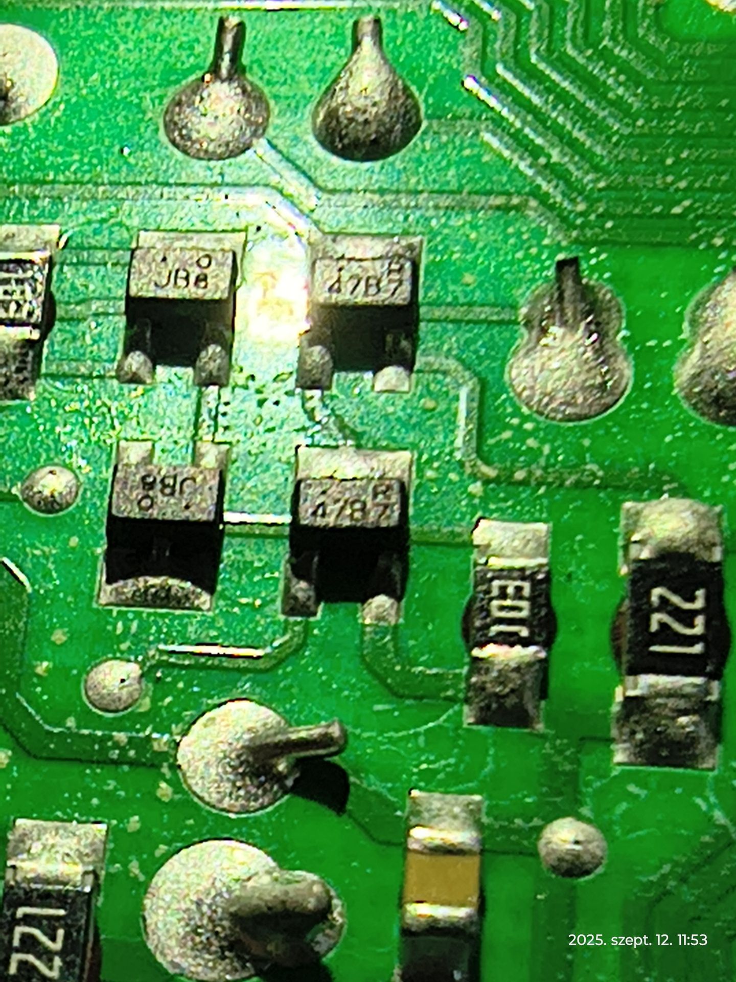

(#) Tiano válasza Imi68 hozzászólására (») Szept 14, 2025 /
Ez az új panel, közben megérkezett. Nekem 478-nak tűnik. De fölötte inkább 47B van. Jó lenne pót panelnak.

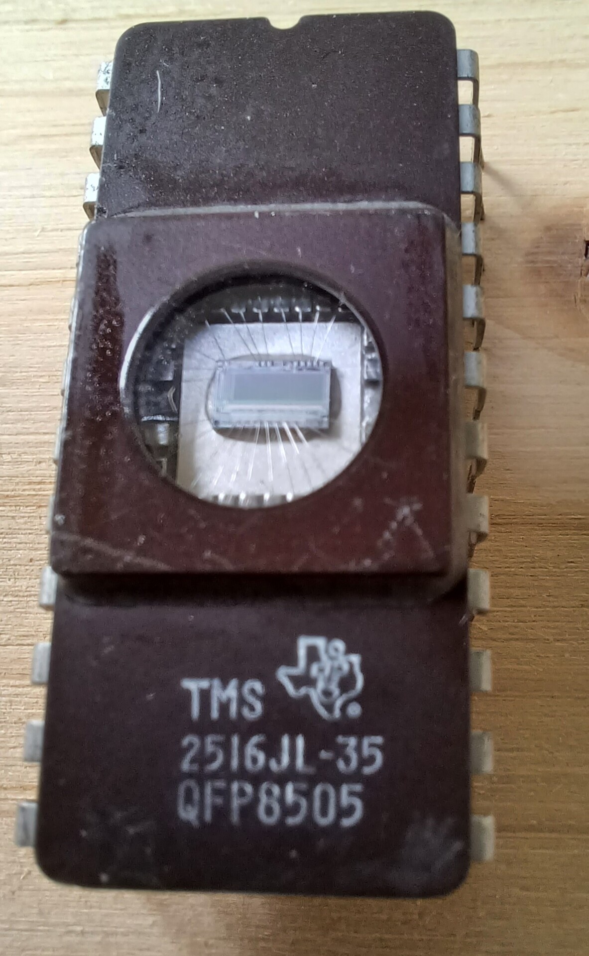

IC adatlap (információ) kerestetik
Segítséget kérek egy 64 lábú kerámiatokos IC beazonosításában. A gugli eddig nem segített. Talán van valaki aki tud.
(#) sany válasza Allf hozzászólására (») Szept 16, 2025 /
Ez aztán speciális IC lehet, kerámia tok, aranylábak.
(#) img válasza Allf hozzászólására (») Szept 16, 2025 /
Az biztos, hogy Motorla(j).

(#) Imi68 válasza Tiano hozzászólására (») Szept 17, 2025 / 1
Szia! Nincs más hátra, ki kell mérni! A jó panelon! Ha N-csatornás MOSFET akkor csak a Drain-source között egy diódát tudsz mérni a drain a katódja. Tranzisztornál kettő diódát kell mérned, a bázison a piros mérőzsinór.

(#) david87 válasza Allf hozzászólására (») Szept 19, 2025 /
68k vagy m68k néven is emlegetett) mikroprocesszor látható. Ez egy 16/32-bites, komplex utasításkészletű számítógép (CISC) mikroprocesszor, amelyet a Motorola Semiconductor Products Sector vezetett be 1979-ben.
A Motorola 68000 processzorok gyűjtői vagy retro számítógépek építői számára lehetnek érdekesek.
Használták olyan ikonikus személyi számítógépekben, mint az Atari ST, Commodore Amiga és Apple Macintosh, valamint Sun-1 munkaállomásokban és sakk számítógépekben.
A processzor eredeti 4 MHz-es verziója 1980 márciusában került a Tek alkatrészállományába.
A 68000-es sorozatnak több tagja is létezik, különböző generációkkal és képességekkel.
(#) tki válasza david87 hozzászólására (») Szept 19, 2025 /
Tényleg úgy néz ki, de a típusában semmi sem hasonlít a 68000-re: 5142504D02U-ALB. Custom chip lehetett megrendelésre?

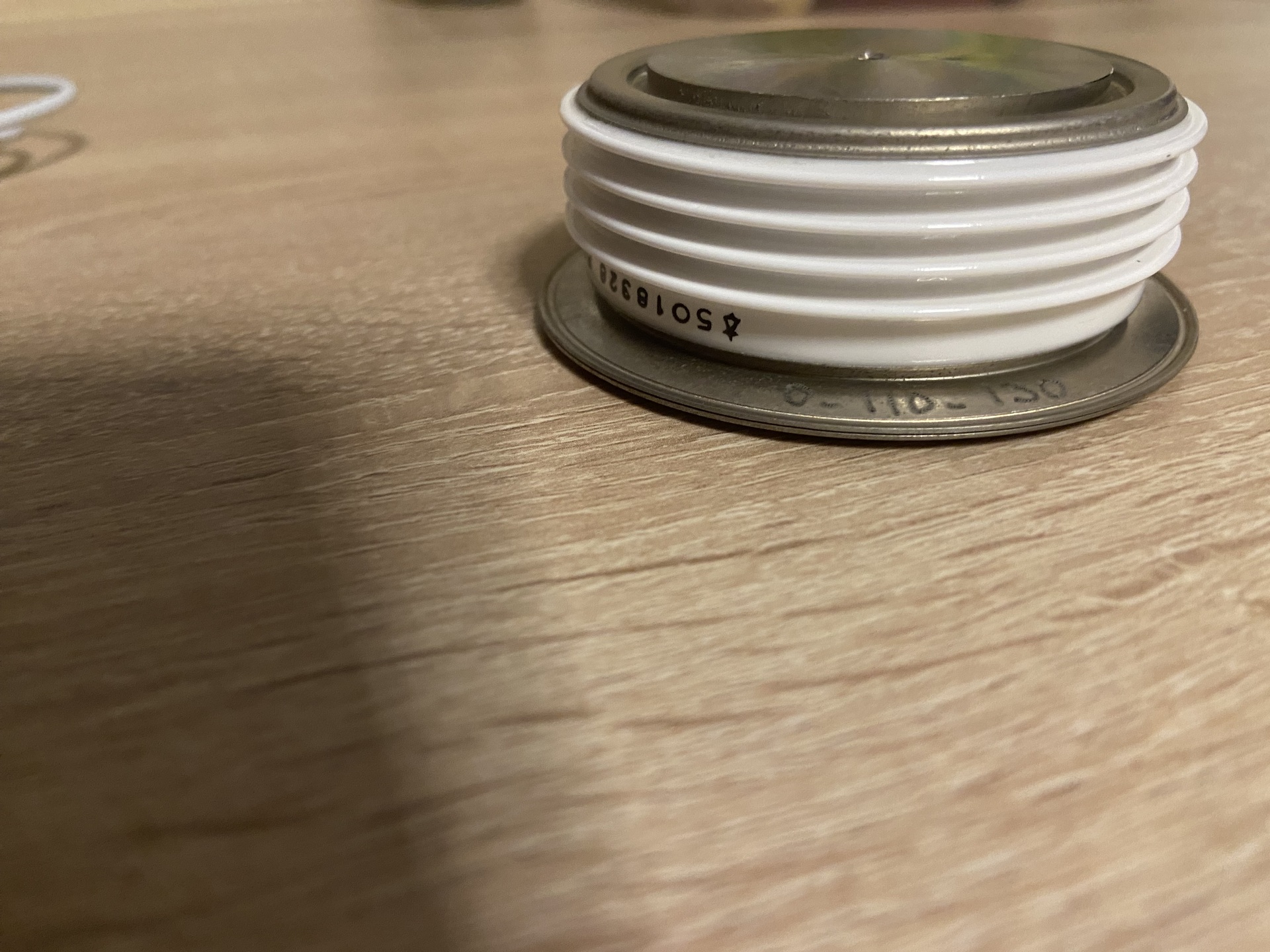

Press pack tokozatú dióda/tirisztor pontos típus kerestetik
Az alábbi képeken látható dióda és tirisztor adatait keresném, mivel csak egy gyártói cikkszám szerepel mindkét alkatrészen:
A dióda: 5018328
A tirisztor: 5018321
A dióda méretei alapján (76/26mm) olyan 2000A-esnek tűnhet.
A gép, amiből kikerültek 400V és 150-200A névleges értékekkel üzemelt.
El szeretném adni őket, ezért szeretnék némi információt megtudni róluk.
Előre is nagyon köszönöm a segítséget!
(#) granpa válasza griff hozzászólására (») Szept 19, 2025 / 1
A peremen lévő jelek/számok a típusjelzők.
(#) Gafly válasza granpa hozzászólására (») Szept 19, 2025 /
Ez így van.
(#) griff válasza granpa hozzászólására (») Szept 20, 2025 /
Köszönöm válaszod!
Próbáltam már rákeresni arra is, de inkább sorozat számra utal.
6 darab dióda van, mindegyiken egy háromtagú azonosító és az utolsó tag nem egyforma rajtuk (0-110-57) ahol az utolsó tag(57), változik.
A tirisztoron is található egy 3 tagból álló számsor (4-109-541), de erre sem találtam semmilyen értelmezhető dokumentumot.

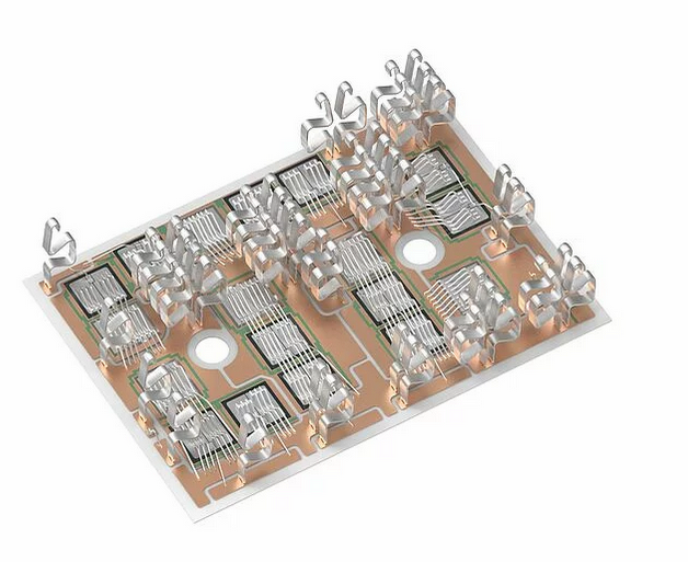

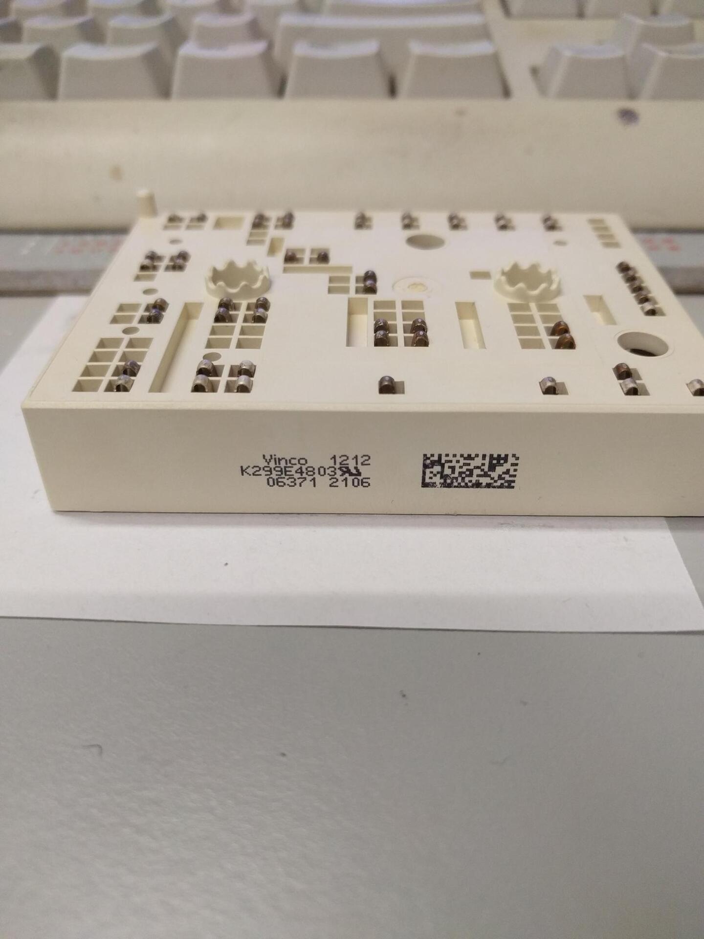

IGBT modul
Valaki tudna segíteni hol találok pin kiosztást erről az IGBT modulról?
Hasonlót találtam, de az nem egyezik.
A hozzászólás módosítva: Szept 20, 2025
(#) Lacika válasza griff hozzászólására (») Szept 21, 2025 /
Milyen gépből való? A gép szervizdokumentációja esetleg többet elárul....
(#) majkimester válasza elektronika95 hozzászólására (») Szept 21, 2025 /
A modul gyártó sokszor a megrendelő kérésére más típusszámot nyomtat a modulra, mint amilyen néven az a kereskedelembe kerül. Így lehet biztosítani, hogy a megrendelő termékét csak a szakszerviz tudja javítani. Erről a típusszámról valószínűleg nem fogsz adatlapot találni, de ...
Ez egy MINISkip 3 tokozás. A Vinco elég sok modulja használja, ezek között keresgélj:
https://www.vincotech.com/products/by-housing/housing/miniskiip-3.html
Valószínűleg megegyezik valamelyikkel, csak más típusszámot nyomtattak rá.
(#) Suba53 válasza majkimester hozzászólására (») Szept 21, 2025 / 1
Holtig tanul az ember. Ilyen modult most látok először. Ami az érdekes, az a belseje.
(#) Bakman válasza Suba53 hozzászólására (») Szept 21, 2025 /
Ezeket legalább könnyű cserélni, ellentétben a forrasztott kollégáikkal.
(#) elektronika95 válasza majkimester hozzászólására (») Szept 21, 2025 /
Sajnos egyikkel sem egyezik meg. Máshol vannak a pin-ek.
De azért köszönöm.

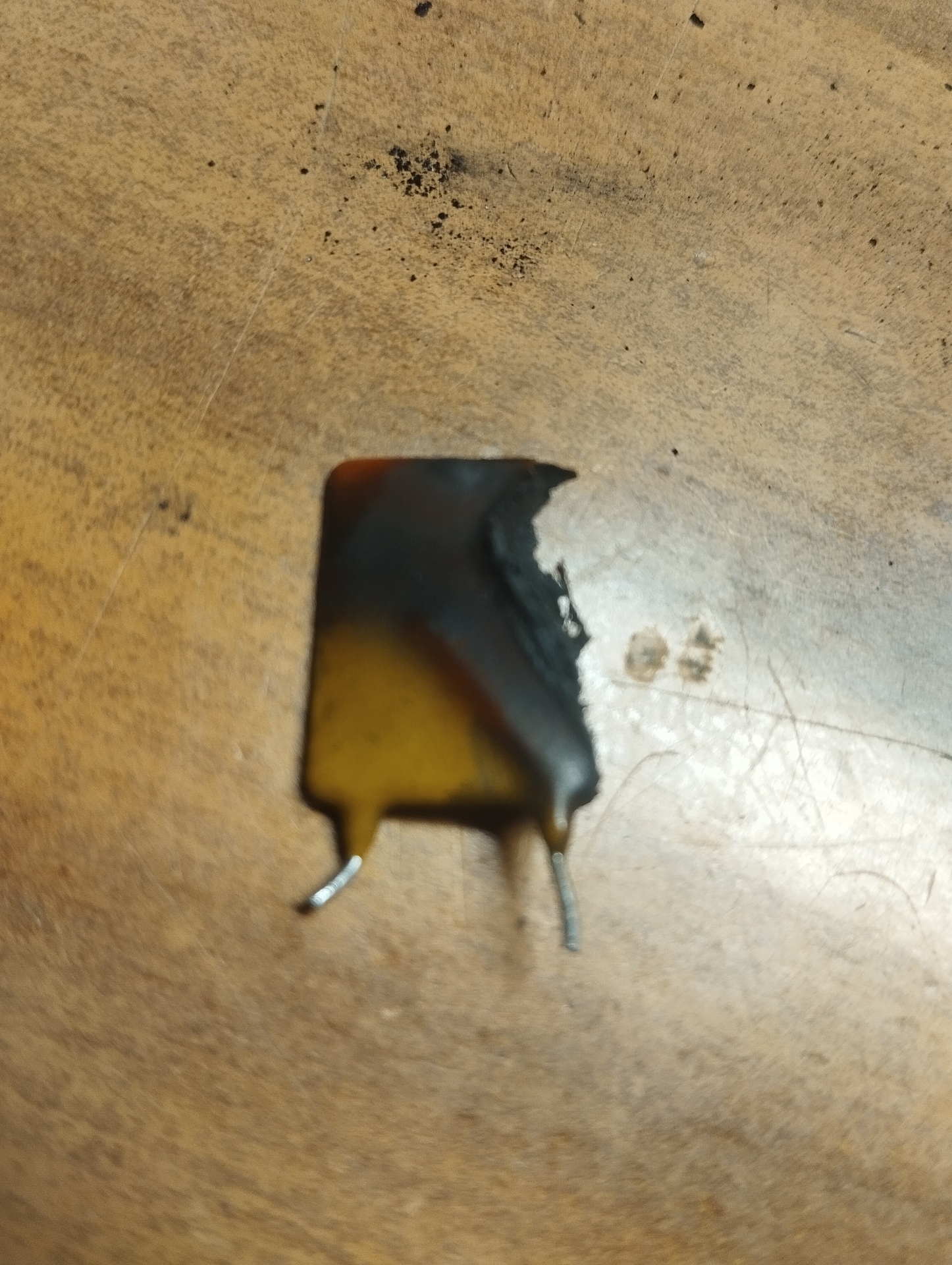

(#) Fredee hozzászólása Szept 24, 2025 /
SR3 600 alkatrész?
Valaki találkozott már ezzel az alkatrésszel? Ez egy pár forintos aksitöltőben volt az egyenirányított feszültség negatív pólusa és az a töltésre szánt aksira csatolandó fekete vezeték közt. Én valami varisztorra tippelek. Annyit tudtam róla leolvasni, hogy SR3, alatta lévő sorban : 600. Tudtok esetleg segíteni? Köszi
