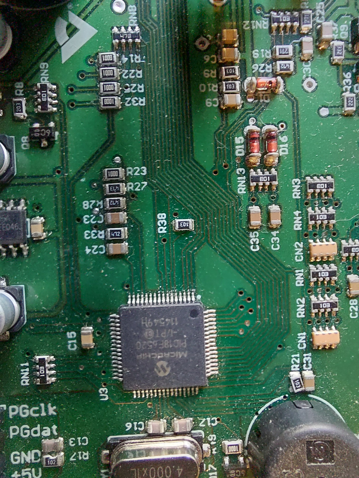

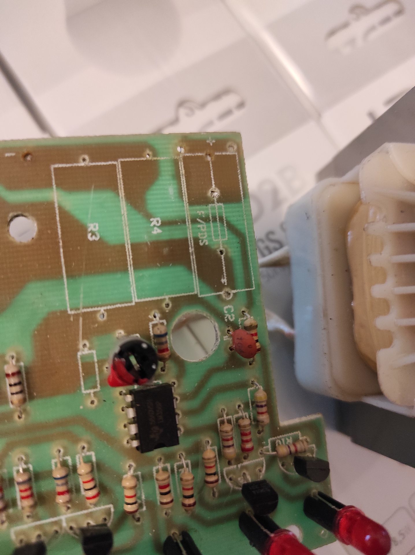

(#) totimalk hozzászólása Feb 26, 2024 /
Hozzám került egy pic-es panel.
Nem tudna valaki segíteni mire való?
(#) majkimester válasza totimalk hozzászólására (») Feb 26, 2024 / 3
Ha a panel szélén lévő vibradorm-ra rákeresel, akkor látni fogod, hogy ez valamilyen masszás ágynak a vezérlője lehet. Az alábbi képen egy hasonló panel van:

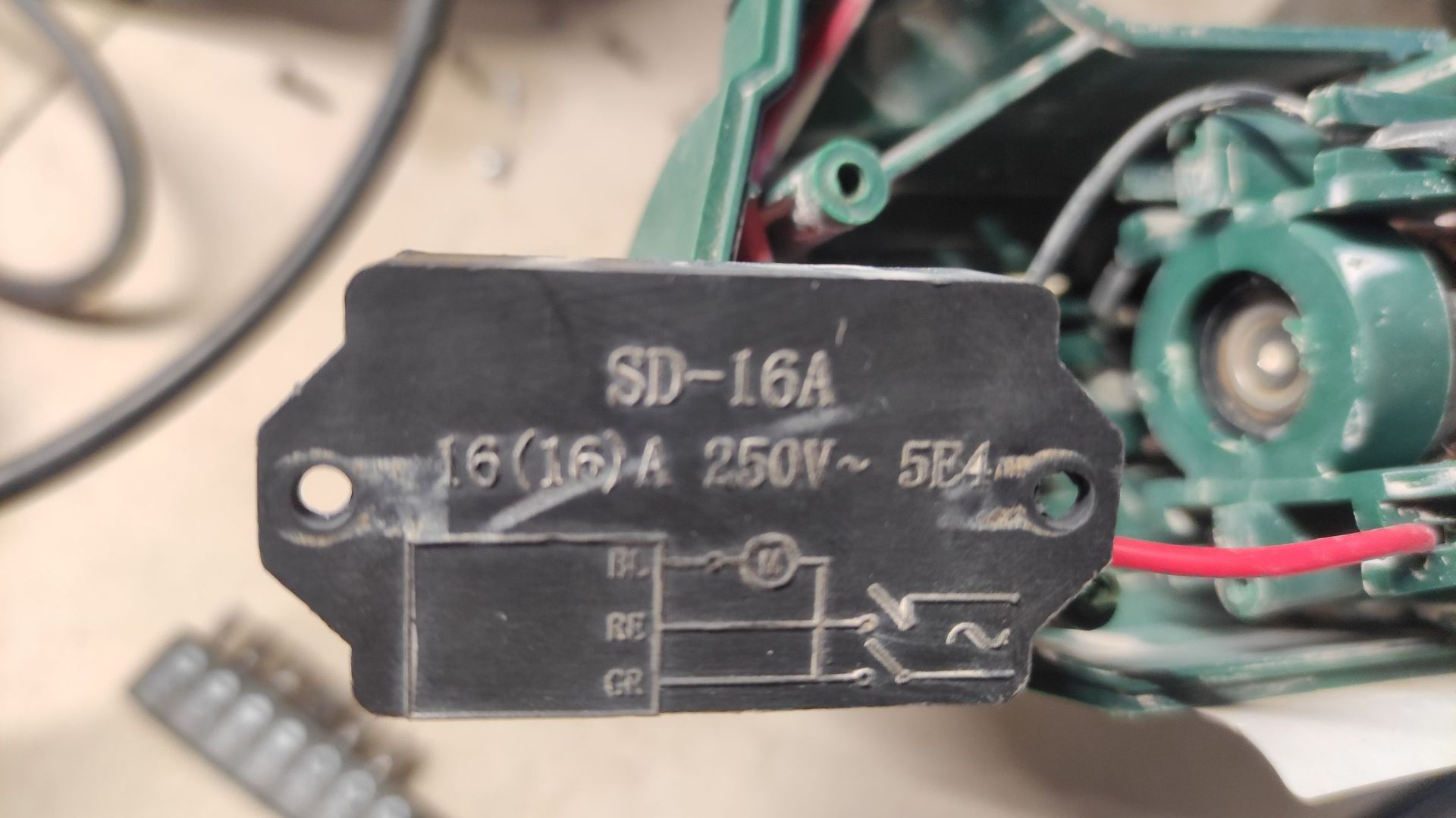

(#) atiber hozzászólása Márc 2, 2024 /
Üdv Mindenkinek! Ez milyen alkatrész lehet és esetleg hol lehetne beszerezni? Parkside horonymaró bekapcsoló gomb és a motor közé van beiktatva, de rossznak tűnik, mert bekapcsolás után semmi reakció a motornál...
(#) img válasza atiber hozzászólására (») Márc 2, 2024 /
"rossznak tűnik"
Műszerrel mérve mit mutat?
(#) Bakman válasza img hozzászólására (») Márc 2, 2024 /
Lágyindító, a benne lévő félvezetők miatt nagy valószínűséggel szakadást. Ha ezt kikerülve működik a horonymaró, akkor csere.
(#) hg6dab válasza atiber hozzászólására (») Márc 2, 2024 /
Lágyindító, induláskor védi a motort a túlterheléstől. https://www.protechshop.hu/atkapcsolok-kikapcsolok-es-relek/lagyind...04908/
(#) img válasza Bakman hozzászólására (») Márc 2, 2024 /
Elnézést, leragadtam ott, hogy "bekapcsoló": azt hittem, hogy az. Igaz, kell a lágyindító is.
(#) atiber válasza hg6dab hozzászólására (») Márc 2, 2024 /
Szuper! Ez lesz az...Nem értem a google lens miért nem találta meg a fotó alapján? Köszönöm!
Közben kiderült, hogy nem ő a 'hunyó'. A kapcsoló és a - friss infó alapján - lágyindító közötti két vezeték egy-egy ponton el volt 'szittyenve' / szakadva a szigetelés alatt...?...számomra érthetetlen módon, hogy mi érhette őket? Összeforrasztottam, lezsugoroztam őket és úgy les ki, hogy ismét működik a horonymaró.
„egy-egy ponton el volt 'szittyenve' / szakadva a szigetelés alatt...?...számomra érthetetlen módon,”
Rosszul beállított kábel csupaszító szerszám lehetett az oka. Összerakás után a sodratból maradt kevesebb szál bírta egy darabig, de az áramfelvétel volt az erőssebb.

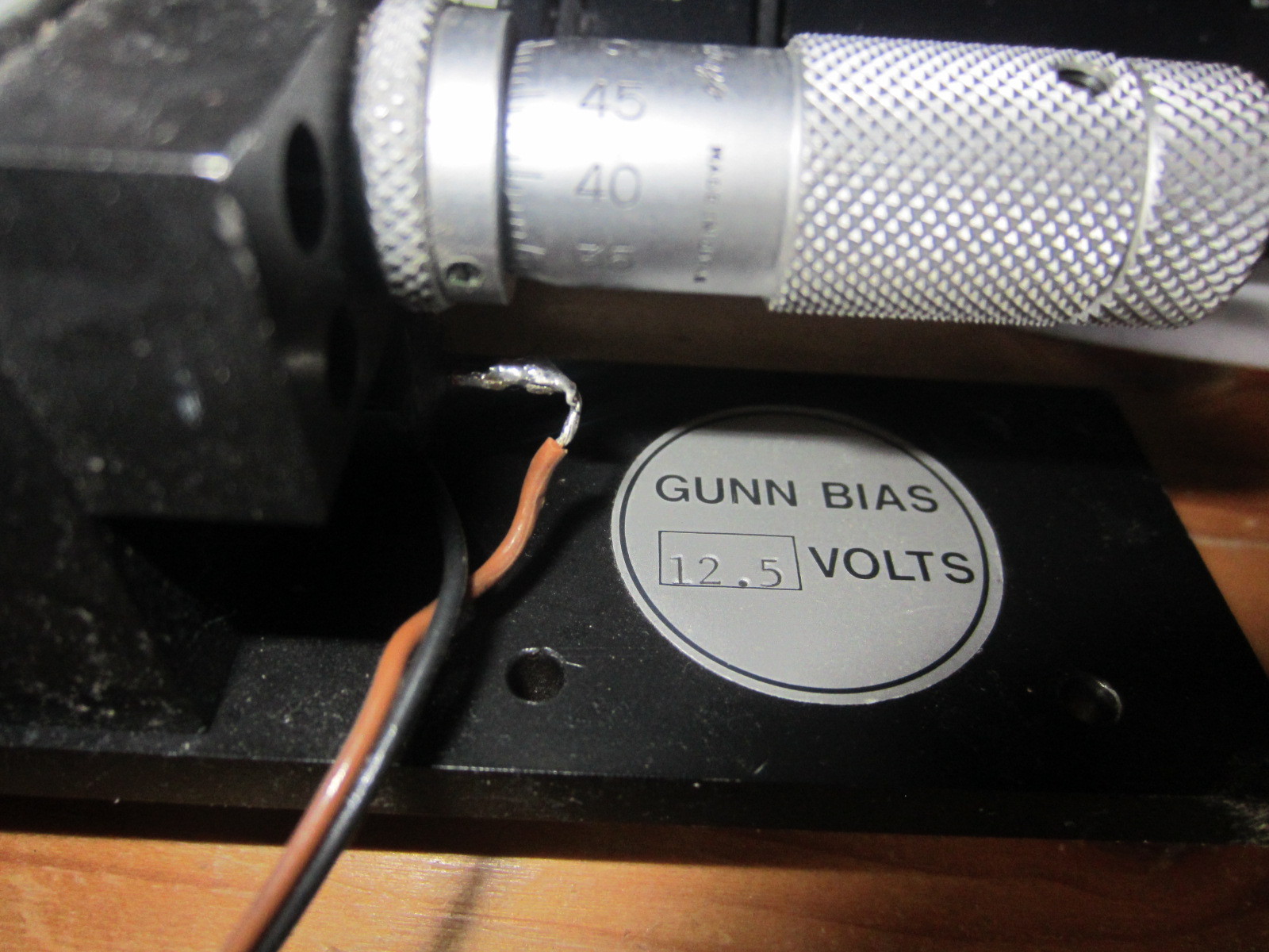

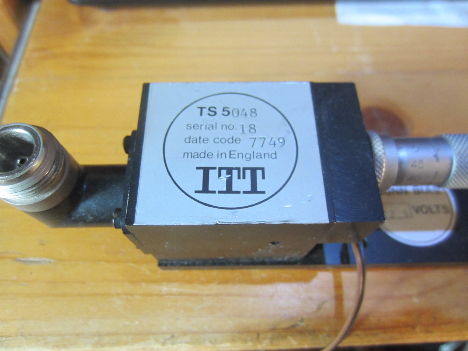

(#) Fats Domino hozzászólása Márc 6, 2024 /
Jó reggelt!
Valaki felismeri ez mi lehet? Nem találtam róla semmit,még fotó alapján sem.
(#) Bakman válasza Fats Domino hozzászólására (») Márc 6, 2024 / 1
Mintha Bias Tee lenne. RF jelhez lehet DC feszültséget adni vele, pl. távolabbi erősítő táplálására, így annak nem kell külön kábelt húzni.
(#) Fats Domino válasza Bakman hozzászólására (») Márc 6, 2024 /
Lehet, hogy igazad van...sőt.
(#) tothbela válasza Fats Domino hozzászólására (») Márc 6, 2024 /
Vagy inkább Gunn diódás oszcillátor. Traffipax radarban lehetett talán. Nem tudom ez hol rezeg, de 30-35 GHz körül szoktak. Nekem ettől kisebb van, abban benne van a demodulátor dióda is. Három kivezetése van, egyik a GND, másik a bias (nekem 8V-felett kezd dolgozni), harmadik a kimenet. 35 GHz körül már egy sétáló emberről visszaverődő rádió hullám 100Hz nagyságú különbség jelet produkál. Igaz hogy nagyon kicsi a kimenő jel, de sima hangfrekis kis erősítővel ez már hallgatható, vagy android telefonra letölthető spektrum analizátorral látható és mérhető ez a freki. Ha látsz benne fantáziát, és persze van hozzá primer sugárzó fej, jó kis játék. A kisugárzott nagyfrekis jel nagyon kicsi, nem hiszem hogy ártalmas az egészségre.
A hozzászólás módosítva: Márc 6, 2024
(#) Suba53 válasza Fats Domino hozzászólására (») Márc 6, 2024 1 /
Valami ilyesmi lehet benne:
Gunn oszcillátor.
A kimenete a nagyfrekis N csatlakozó, valami mikrohullámú műszer alkatrész lehetett.
Biztos, hogy nincs igazam.
Erről a képről már rendesen látni a "hangoló tekerőt" amit én csatlakozónak néztem, tothbela és Suba53 nyert.

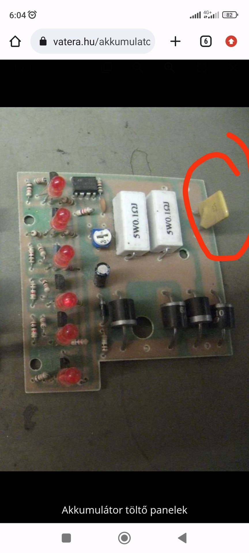

(#) subwoofer220 hozzászólása Márc 7, 2024 /
Jó reggelt! Ez milyen alkatrész lehet? A képen egy 12v-os akkumulátor panel látható. Az alkatrész a kimenő pozitív ág végén található. Pirossal bekarikáztam.
(#) kadarist válasza subwoofer220 hozzászólására (») Márc 7, 2024 / 1
Szia! PTC biztosíték. Ha sok áram halad át, akkor nagyon megnő az ellenállása, így korlátozza az átfolyó áramot.

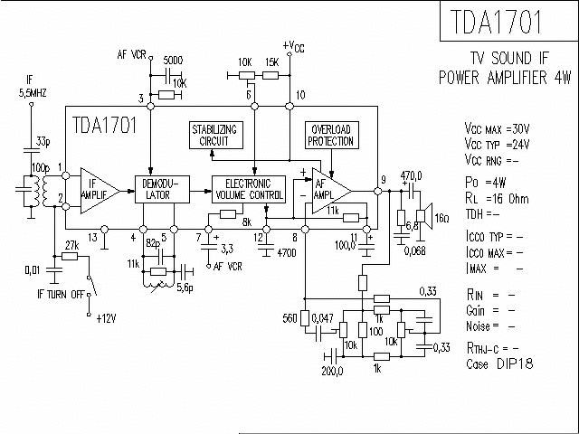

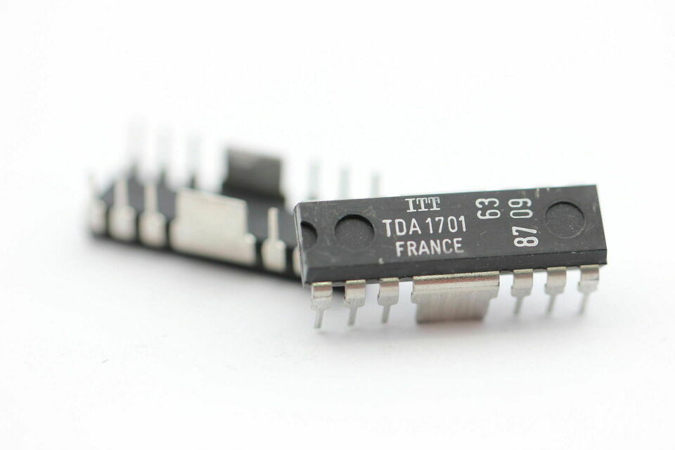

Van egy TDA1701 IC, elméletileg DIP18 tokozásban. Van kapcsolási rajzom is hozzá amelyen 13-ig vannak a lábak számozva. Hogyan kell megfeleltetni a rajzon szereplő lábszámokat a DIP tok lábszámaival.
(#) proli007 válasza ptibor hozzászólására (») Márc 8, 2024 / 1
Hello! Vicces egy jószág, nem sok minden található róla. De ha összeveted a kapcsolási rajzot ezzel a kis barkács rádióval, akkor kiderül, hogy sorba vannak a lábak, kihagyva a hűtőfelületet, majd végül az lesz a 13-as..

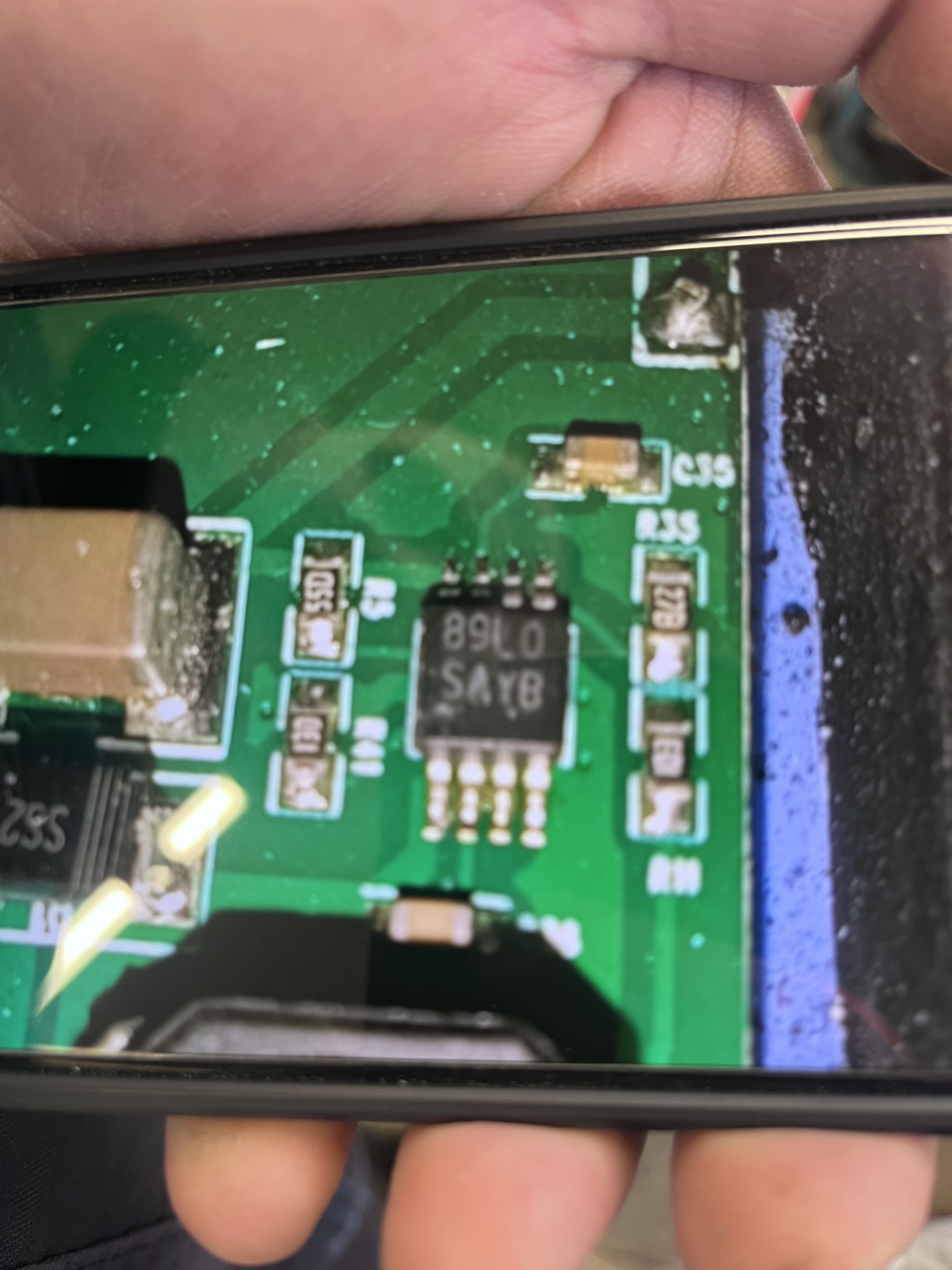

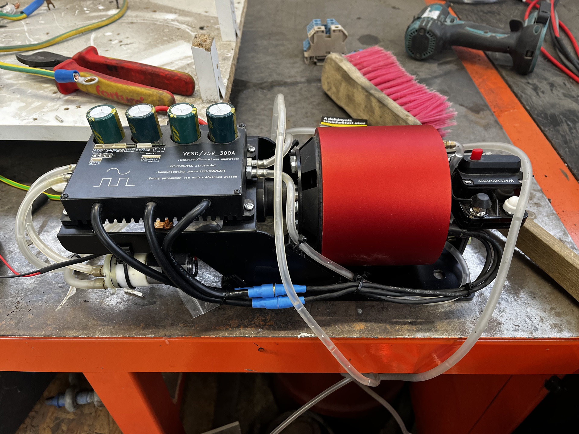

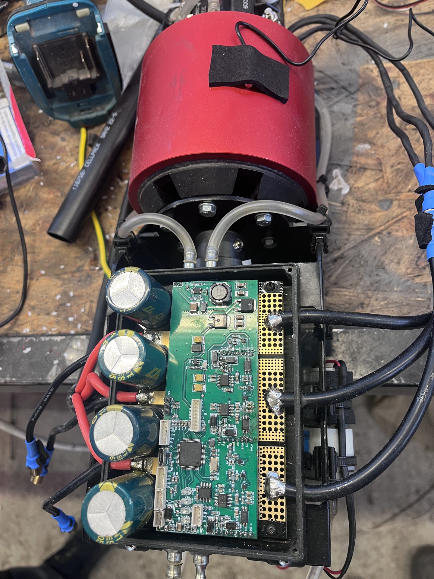

(#) FeTamás hozzászólása Márc 8, 2024 /
Hali,mindenkinek!
A segítsegeteket szeretném kérni.
Elpukkant egy IC a VESCben és sajnos nem hoz semmit a google az ic típusra.
Betudna nekem valaki azonositani az alkatrészt?
örök hálám.
Sajnos csak ennyit tudunk: 89LOSAYB
Vesc 75/300
https://www.ebay.com/itm/314870187834?itmmeta=01HREF3136XE28T0DZR6S...jM_DYw
(#) ptibor válasza proli007 hozzászólására (») Márc 8, 2024 /
Köszönöm a választ.
Utólag megnézve a TBA800-nál is ezt a számozási módszert használják, kihagyva a hűtőbordát csak ott jutott külön GND láb a hűtőn kívül is, itt meg nem. Ezért voltam bizonytalan benne.
(#) majkimester válasza FeTamás hozzászólására (») Márc 8, 2024 /
SAYB-re a találat:
LM5008MM
Ez egy step down regulátor, tokozásra megfelelőnek látszik és az 1-es láb is stimmel, az megy a tekerecsre és a diódára.

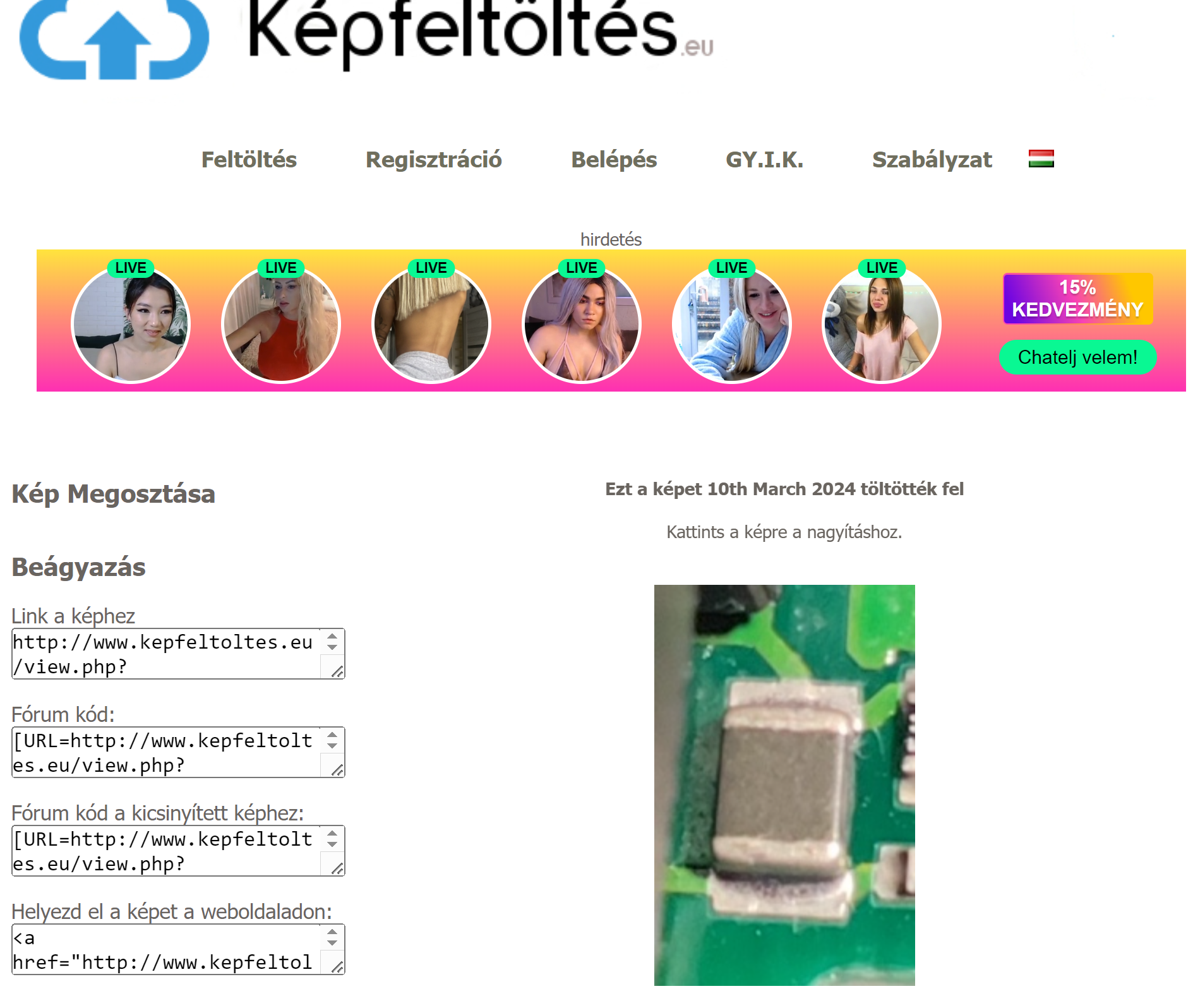

(#) vik116 hozzászólása Márc 10, 2024 /
Üdv! Valaki tud segíteni ennek a paramétereit tekintve milyen kondi? méretei tekintve 3x2mm,
kép2
kép
A hozzászólás módosítva: Márc 10, 2024
(#) Gafly válasza vik116 hozzászólására (») Márc 10, 2024 /
Talán jobbról a második?
(#) Suba53 válasza vik116 hozzászólására (») Márc 10, 2024 /
Multilayer kerámia kondi. Kapacitása a mérete alapján µF nagyságrendű lehet.
Mindkét végére 47kOhm megy, lehet hogy valami RC időzítő, vagy késleltető tag.
Ha lenne elvi rajzod, könnyebb lenne kitalálni.
