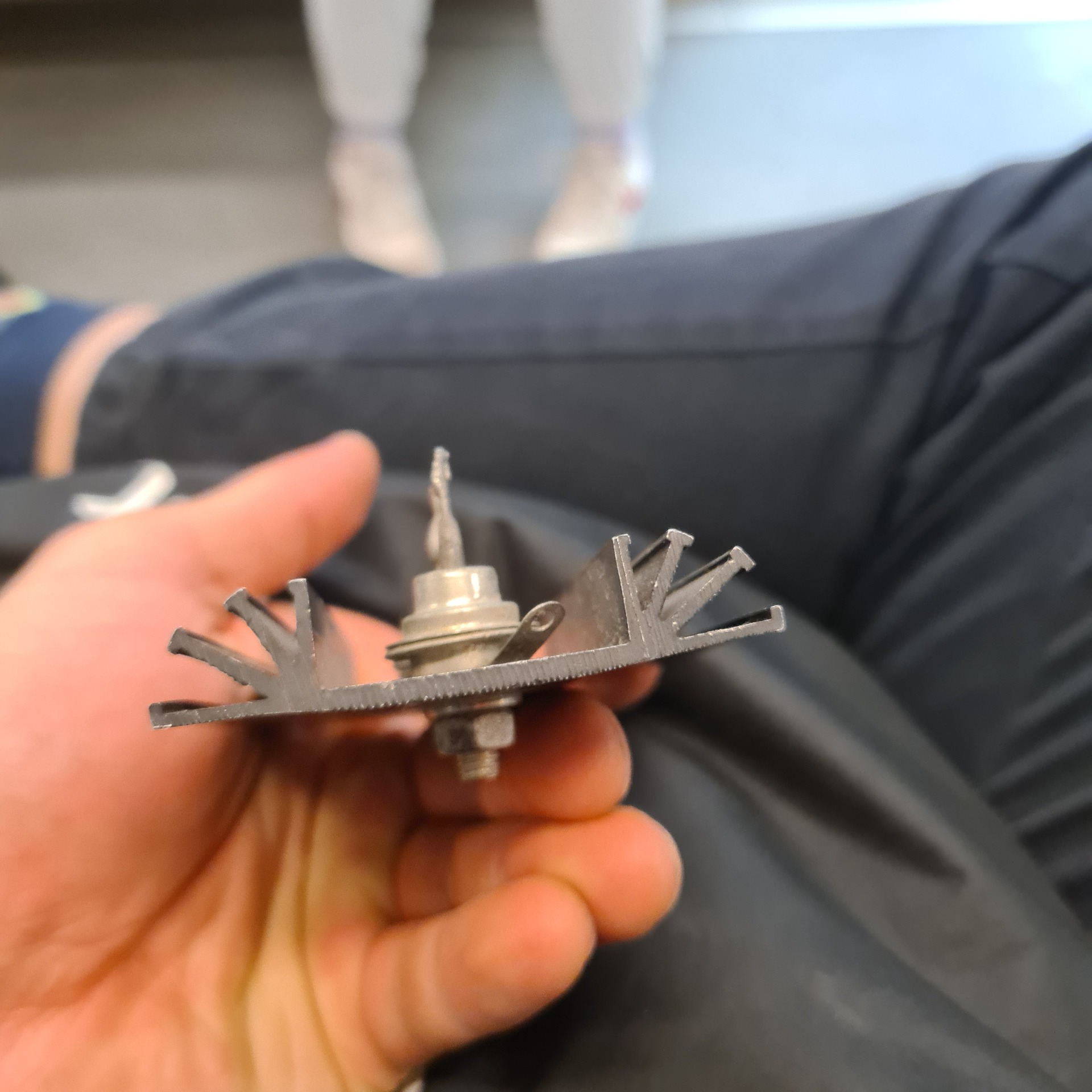

(#) Suba53 válasza halasizs hozzászólására (») Márc 10, 2024 /
Ez egy 100V 10A-es tirisztor. Ilyet keress. Ha csak 16A-es van, vagy nagyobb, az sem baj.

(#) halasizs válasza Suba53 hozzászólására (») Márc 10, 2024 /
Rendben van, köszi.

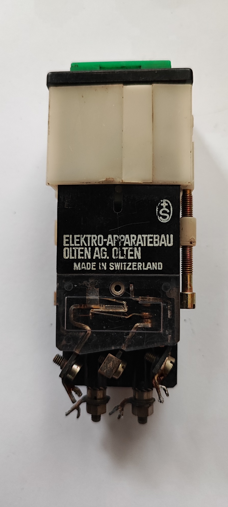

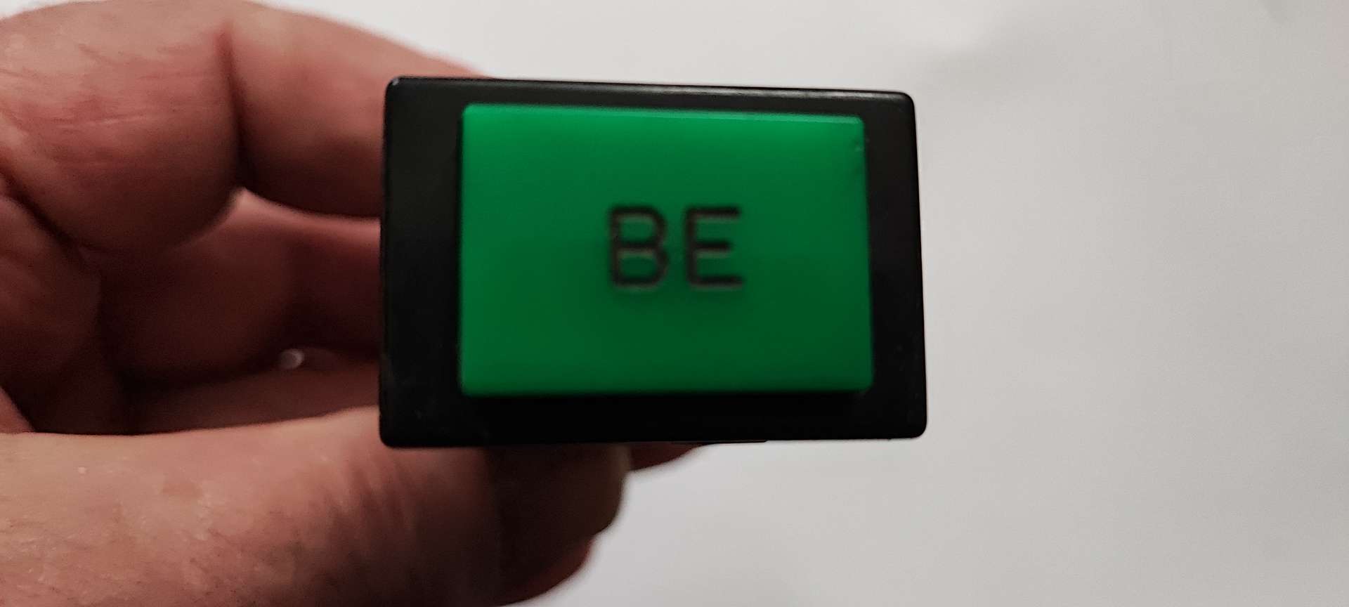

(#) huszi2 hozzászólása Márc 17, 2024 /

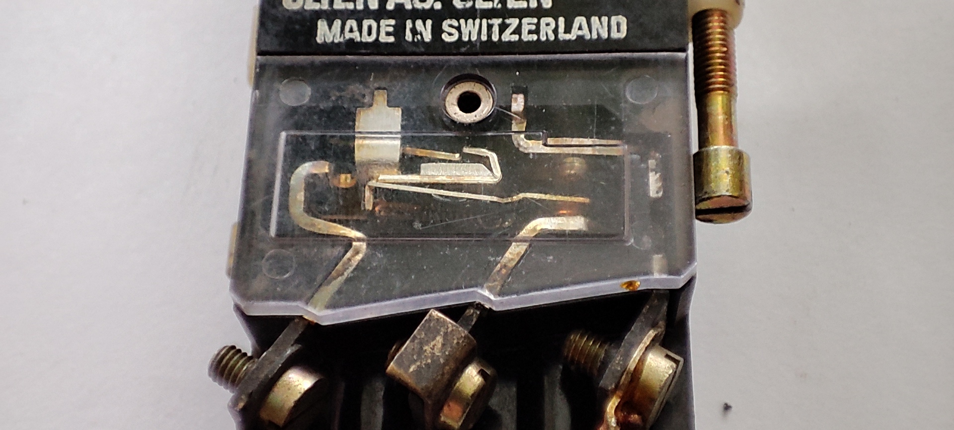

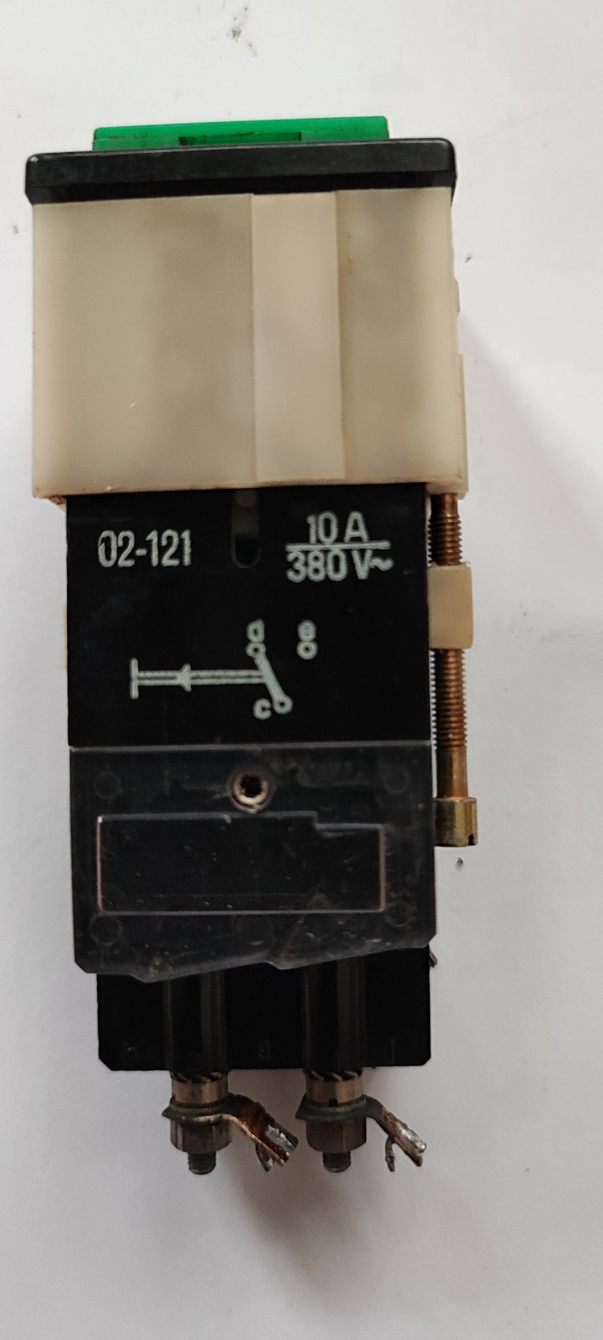

Üdv Mindenkinek!
A mellékelt fotókon látható nyomógomb/kapcsoló? mire használatos, felismeri-e valaki?
A nyomógomb egy egyszerű mikrokapcsolónak tűnő billentyűt működtet, viszont a 2. képen látható (anyás rögzítésű) 2 db forrfülön 60 Ohm mérhető. Esetleg lehet benne valami relé?
(#) Bakman válasza huszi2 hozzászólására (») Márc 17, 2024 /
Előlapba szerelhető nyomógomb, valami indítására szolgálhatott régen. Valószínűleg hagyományos izzó van benne, annak a hideg ellenállásást mérhetted meg.
(#) huszi2 válasza Bakman hozzászólására (») Márc 17, 2024 /
Köszi, épp ezen töprengtem én is, (mármint az izzót illetően)
Még egyszer köszönöm!
És valóban egy 24V os izzó van benne.

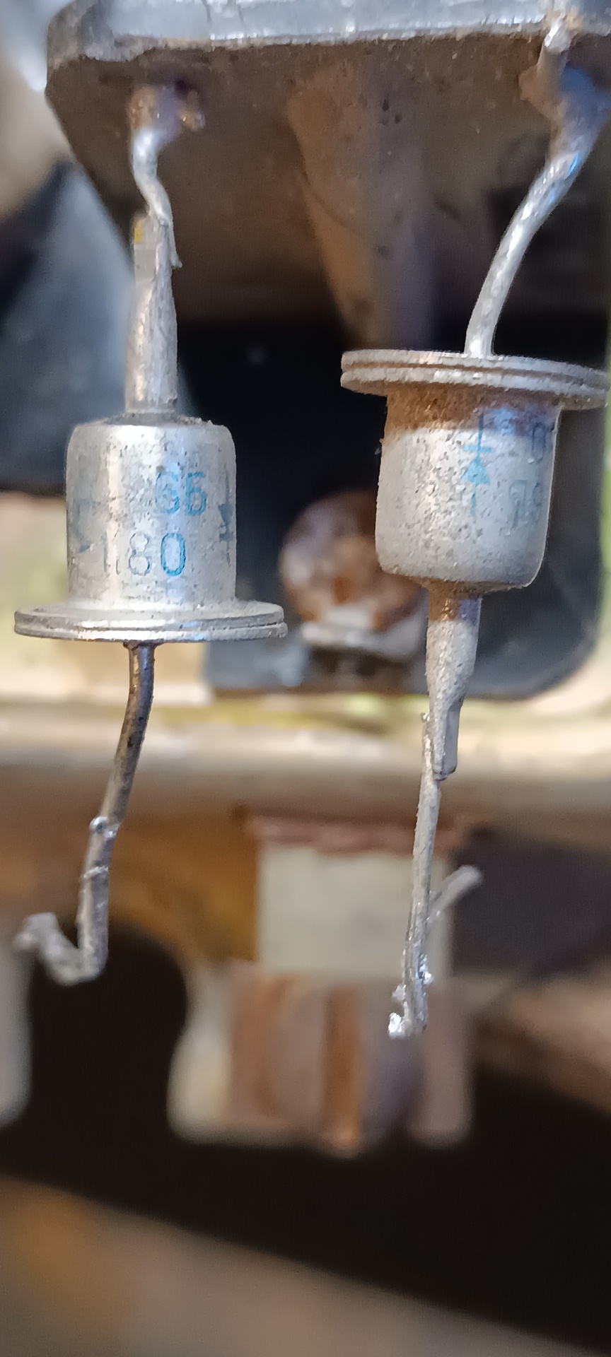

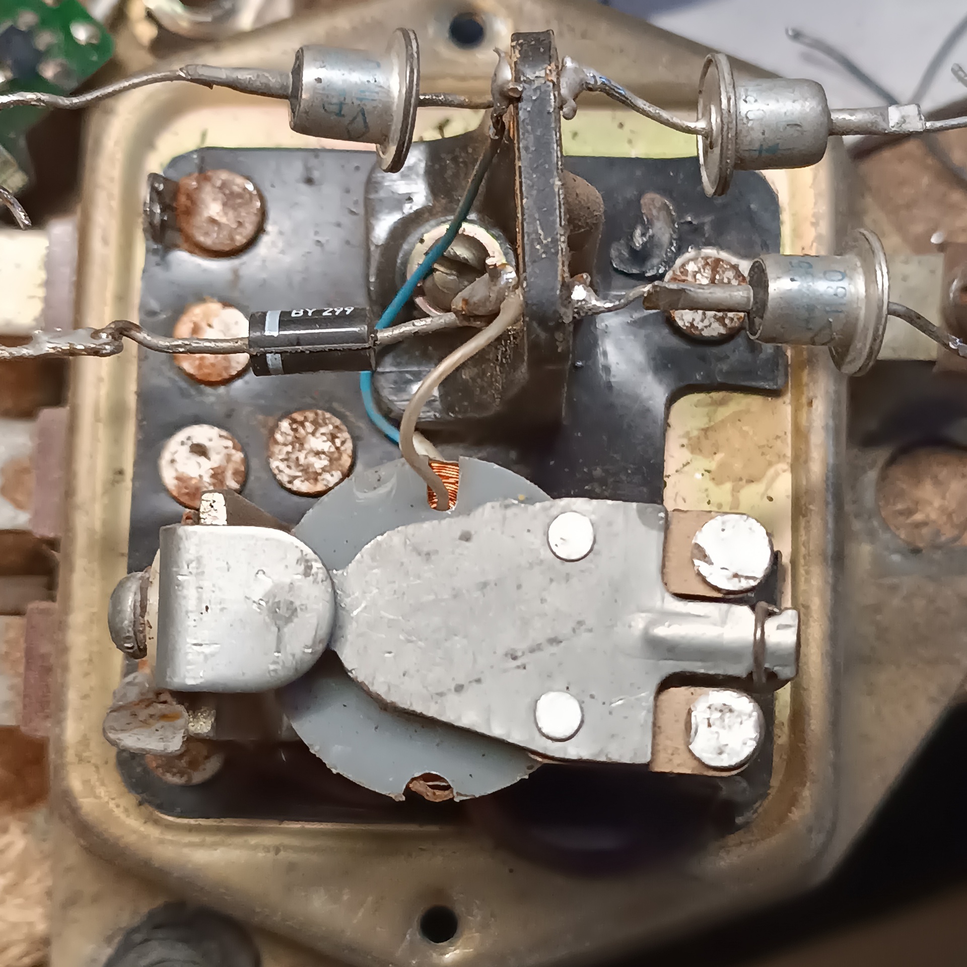

(#) hzsiga hozzászólása Márc 21, 2024 /
Üdv Mindenkinek. T-25-ös traktor feszültség szabályzó egyen irányító diódái tönkre mentek, mivel diódával helyettesíthetők? A segítséget előre is köszönöm.
(#) majkimester válasza hzsiga hozzászólására (») Márc 21, 2024 / 1
Nem látszik a típusa, mi van ráírva? Talán Д226Б?
Ha igen, akkor az 0,3A 400V
Jó helyette 1N4007 vagy amit már valaki betett egyik helyett BY299 is.
(#) hzsiga válasza majkimester hozzászólására (») Márc 21, 2024 /
Szia. Köszönöm szépen a segítséget. Akkor holnap rakok bele valamelyik típusból 4 egy formát és próba.

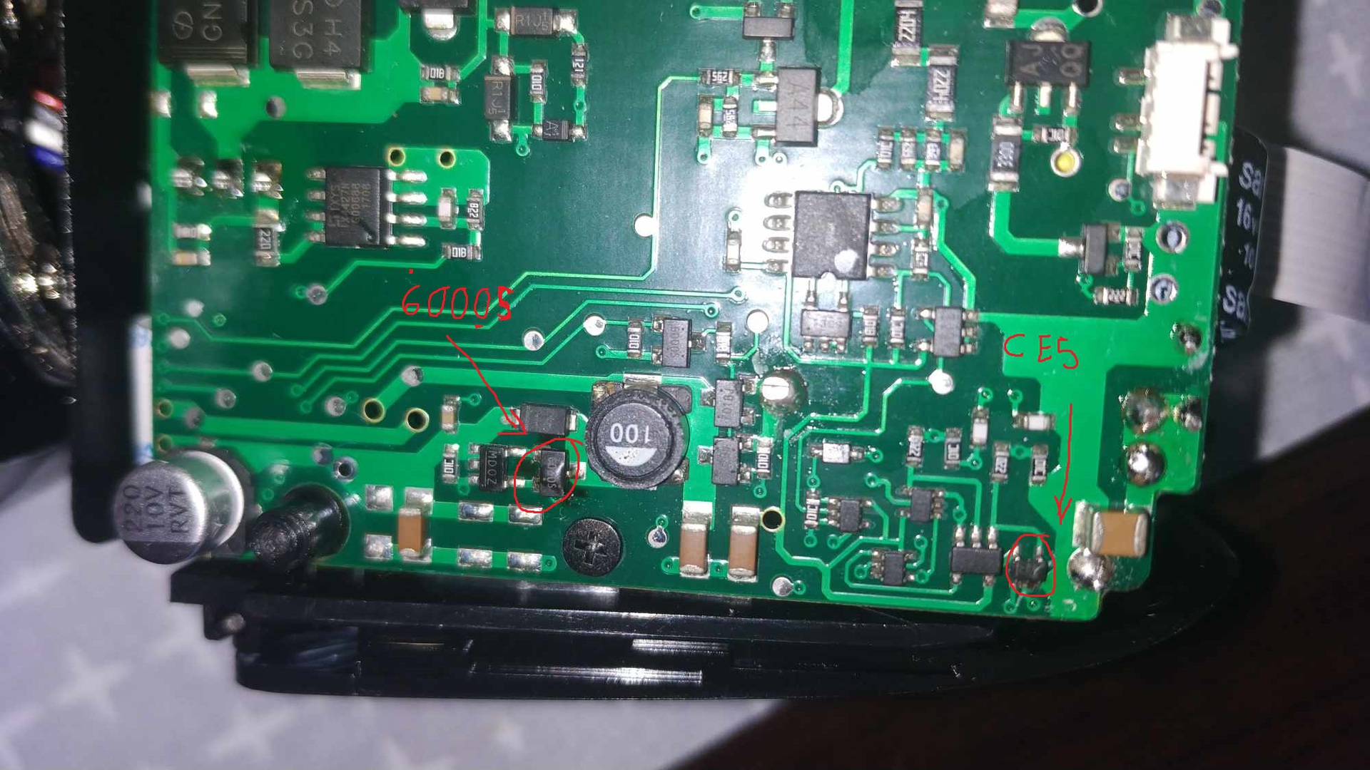

Van egy Yongnuo YN685 flash-em és nem szeretne bekapcsolni. Szétszedve látok két alkatrészt amik elszállítak de nem találom a neten mik lehetnek. Esetleg valami tipp hogy mik ezek? Az egyik 6000S (3 lábú) a másik pedig CE5 (5 lábú). Előre is köszönöm.
(#) majkimester válasza Sneaky hozzászólására (») Márc 24, 2024 /
Szia,
A 6000S (600*) egy FET lesz: APM2300CA
Ami hihető, mert mellette a MDOZ (MDO*) egy külső FET-tel is használható switching regulator: S-8355M55MC
A CE5 valószínűleg SN74LVC1G08DCK
(#) Sneaky válasza majkimester hozzászólására (») Márc 24, 2024 /
Ha a tápfeszültésg kisebb 8V-nál akkor igen, mert ennél a Vgs max 8V lehet.
6V a tápfeszültség azért gondoltam erre, de akkor ez marad. Köszönöm a segítséget.

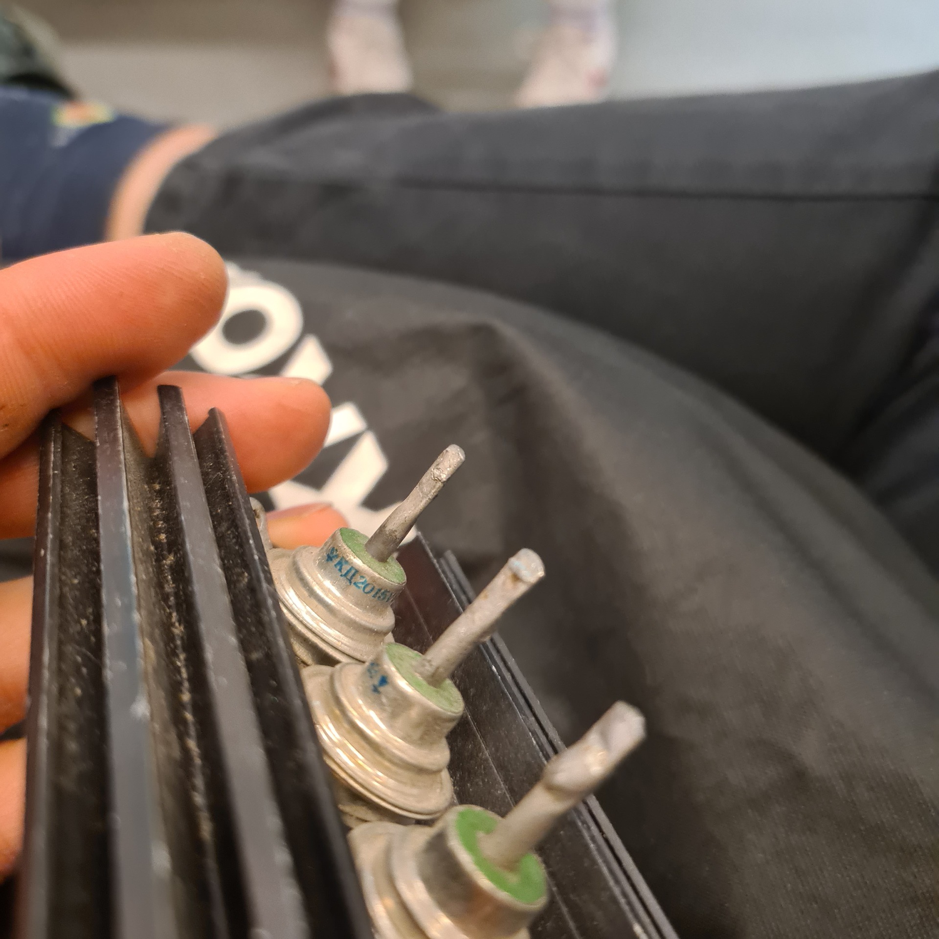

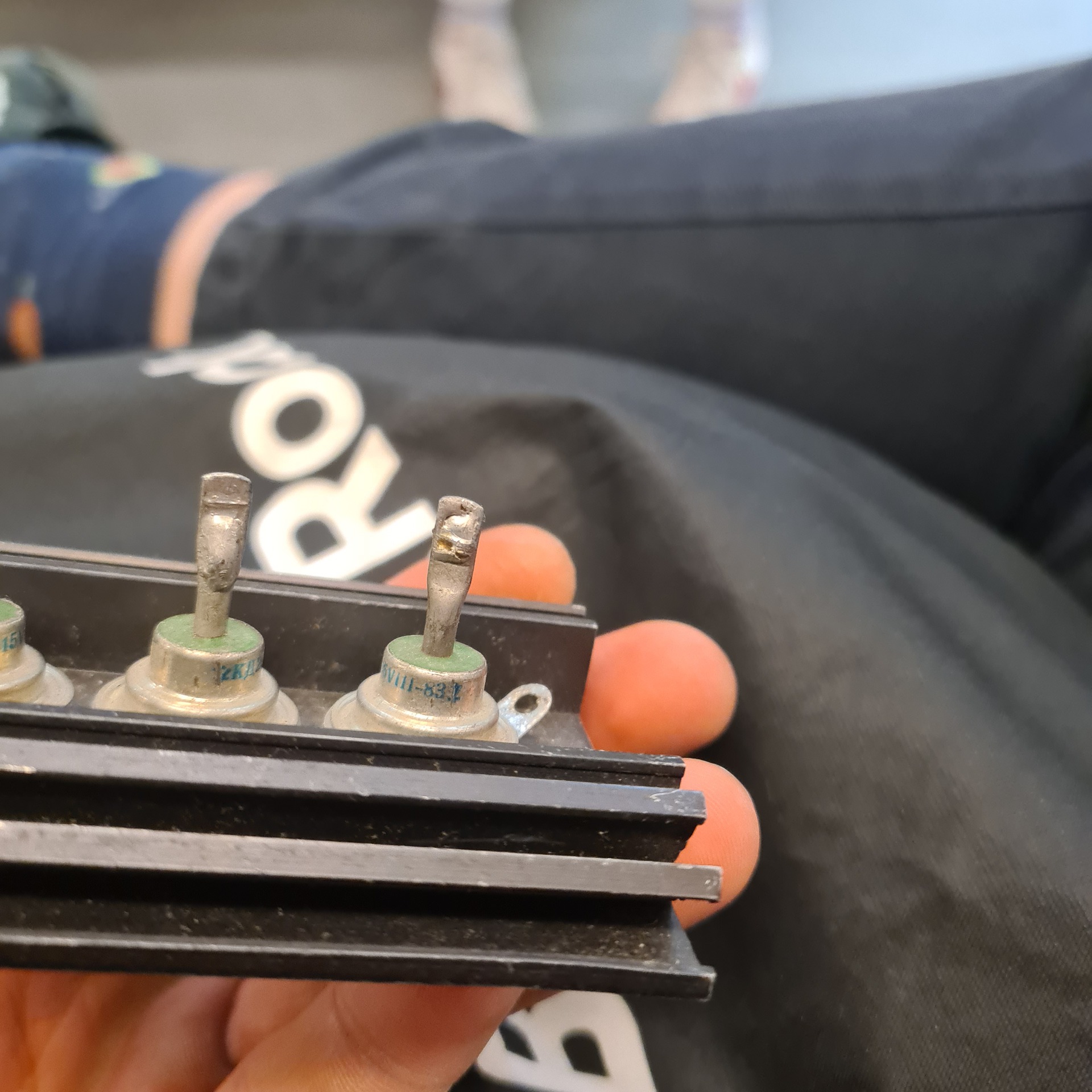

(#) Arcor hozzászólása Márc 30, 2024 /
Ez milyen alkatrész?
(#) Remci válasza Arcor hozzászólására (») Márc 30, 2024 /
(#) proli007 válasza Arcor hozzászólására (») Márc 30, 2024 /
Orosz dióda.
(#) Arcor válasza Remci hozzászólására (») Márc 30, 2024 /
Köszi a válaszokat!

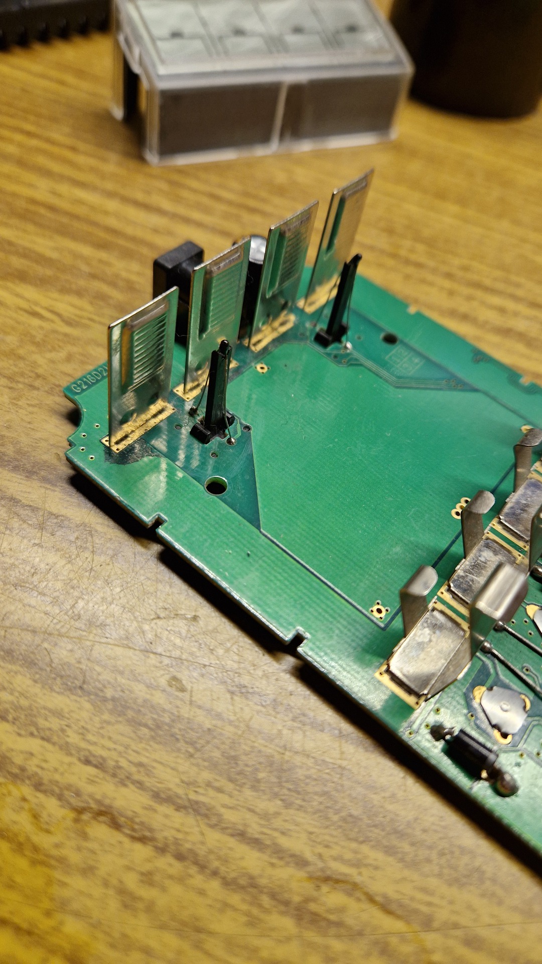

A képen egy akkutöltő belseje látható.A két műanyag oszlopon milyen alkatrész talalható ?
(#) img válasza pedro7 hozzászólására (») Márc 31, 2024 /
IPC-1L?
NTC hőmérséklet szenzor.
(#) pedro7 válasza img hozzászólására (») Ápr 1, 2024 /
Igen.
Az első két cella töltése pár másodperc után leáll.
(#) img válasza pedro7 hozzászólására (») Ápr 1, 2024 /
Mennyi az ellenállása kiforrasztva, majd szobahőmérsékletre visszahűlve? És ha melegíted?
