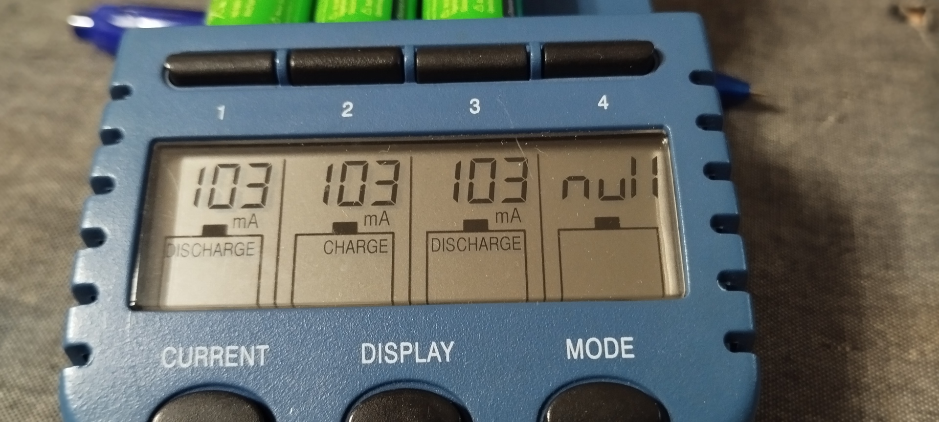

Ma szintet lépett az IPC-1-esem. 3 db NiMH-val, DISCHARGE módban indítottam el. Pár óra múlva ránéztem, ezt látom, és le van fagyva. Nem reagál egyetlen gombra sem. Gondoltam, rámérek a még benn levő akkukra. A két szélsőn a fesz 0,1V alatt, a középsőn 1,40V. Nem hittem a szélsőknek, kivettem őket, és tényleg halottak... hát kösz, IPC. Eddig soha nem csinált ilyen disznóságot. Megpróbálom őket újraéleszteni, de nem sok reményt fűzök a dologhoz.

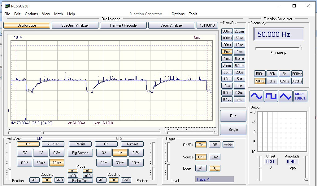

Egyébként szkóppal rámérnék a tápjára, hogy mekkora a ripple, mert ezek már erősen tinédzser korú eszközök és így a tápjában simán elkapacitástalanodhattak az elkók. Vagy megpróbálnám labortápról is, hogy ugyanezt csinálja-e.
Sok éve volt az interneten egy cikk, amiben telepakolták kondenzátorokkal és úgy stabilizálták a működését. Kerestem, de nem találom. Ez nem az, de hasznos:

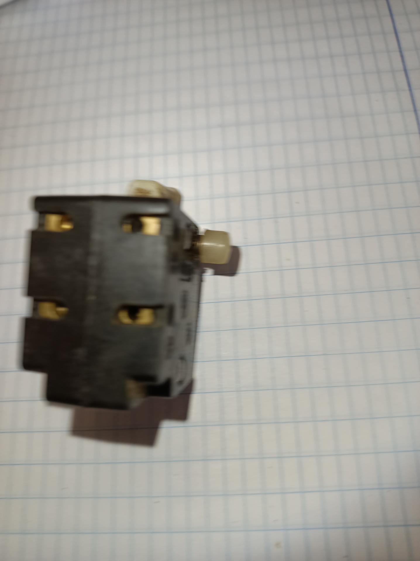

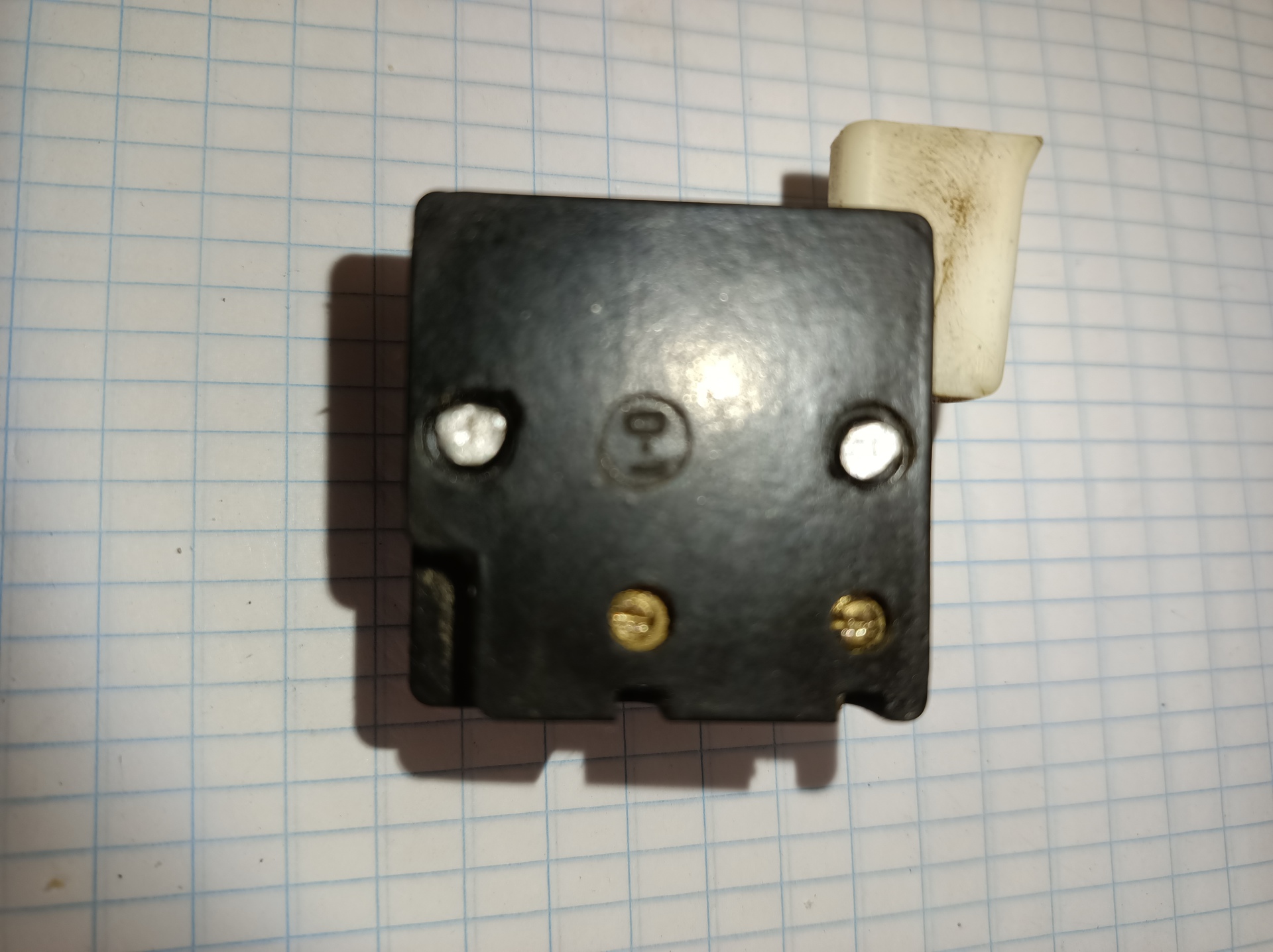

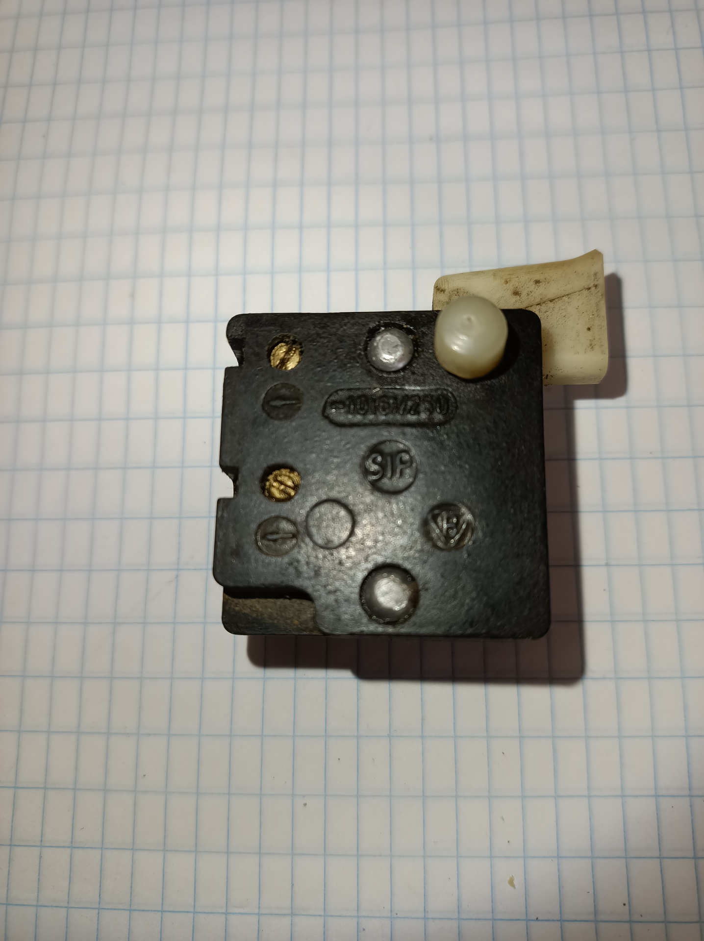

Üdv a csapatnak! Egy (azt hiszem lengyel gyártmányú, anno a lengyelpiacon vásárolt) kézi fúrógépemhez keresek kapcsolót. Már szétszereltem(fúrtam a szegecseket) akkor egy darabig jó volt, de megadta magát. Nem akarom szétfúrni megint mert gyári hibás, belül az egyik érintkező néhány tizeddel kisseb és hibás a vagy nincs érintkezés. A lényeg, ha valaki tudna beszerzési forrást kérem ne tartsa magában. Előre is köszönöm. (képeket csatolom)
(#) bitmixer válasza img hozzászólására (») Ápr 16, 2024 /
Köszi, utánajárok!
(#) sany válasza Horvath65 hozzászólására (») Ápr 16, 2024 / 3
Itt egy lehetséges beszerzési forrás.

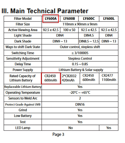

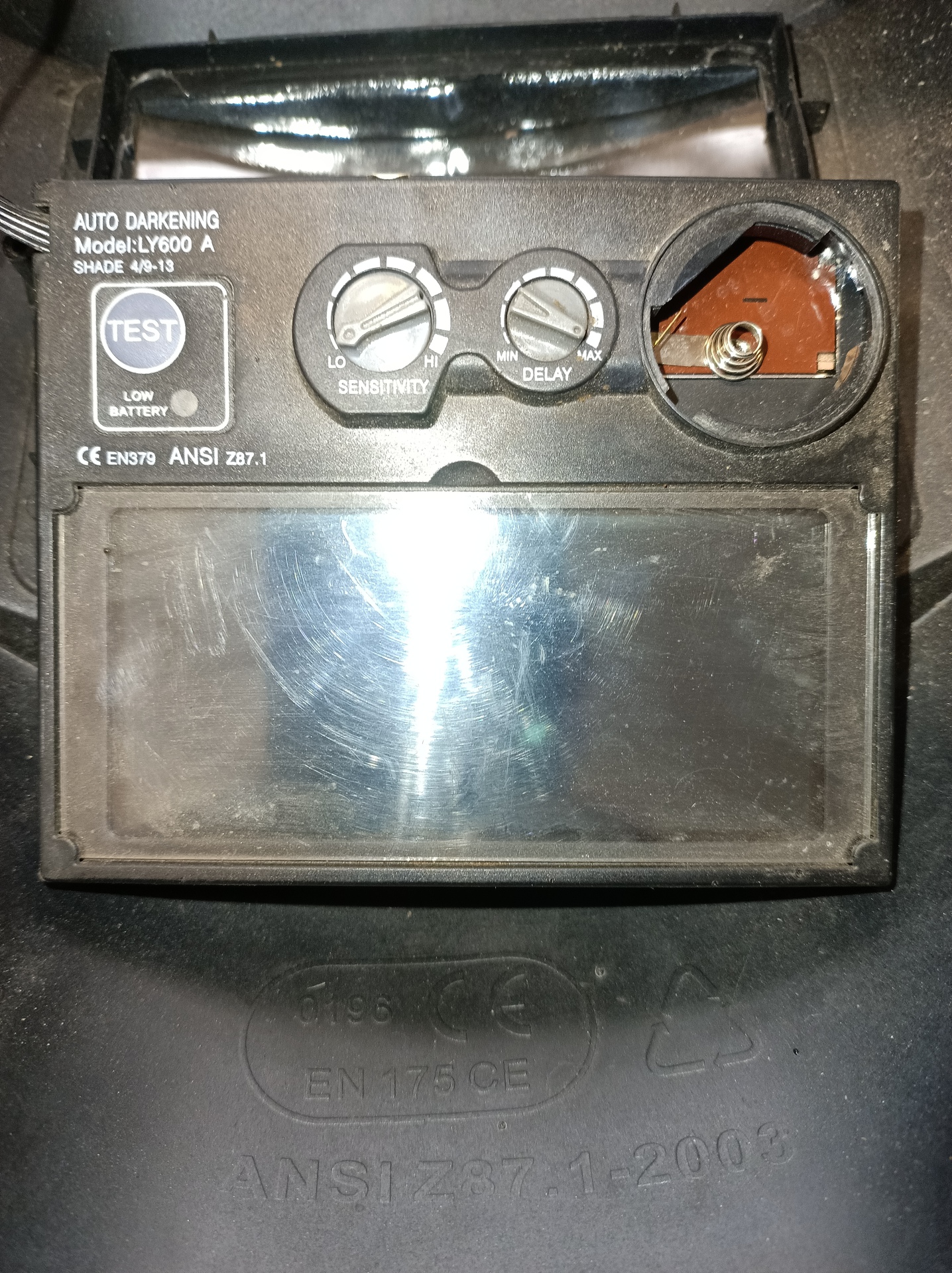

Üdv a csapatnak! Ismét a segítségeteket kérem, de most hegesztőpajzs ügyben. A mellékelt képen szereplő pajzshoz milyen elem kelhet, hány voltal működhet? Silver a márka. Semmi infóm a hegesztőpajzsokról, ami nekem van abban nincs vagy nem cserélhető(?). Ez egy munkahelyi kolegámé.
(#) Gafly válasza Horvath65 hozzászólására (») Ápr 17, 2024 / 1
Ránézésre CR2032 gombelem lehet, ahol 20 az átmérő (mm-ben ha balepasszol akkor jó).
Ne a legolcsóbbat vegyed, amúgy minden "kisboltban" pénztáros csaj mögött van fellógatva a "szortiment".
(#) Remci válasza Horvath65 hozzászólására (») Ápr 17, 2024 / 2
Nem lehet hogy ő az?
A leírásban CR 2450-est ír
A hozzászólás módosítva: Ápr 17, 2024
(#) sany válasza Horvath65 hozzászólására (») Ápr 17, 2024 / 3
Azonban a felhasználói kézikönyvéből kiderül, hogy CR2450-es típusú elem kell bele.

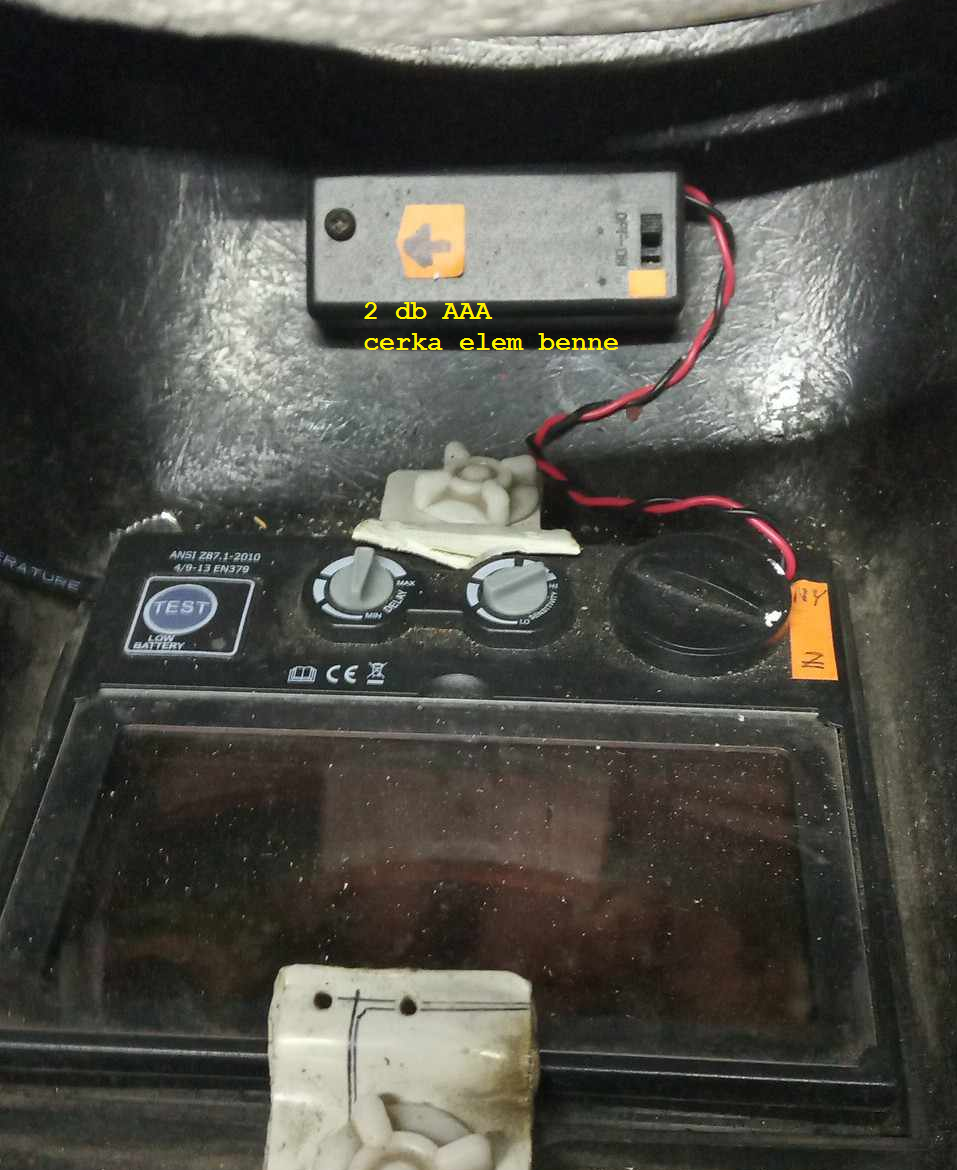

(#) pipi válasza Horvath65 hozzászólására (») Ápr 17, 2024 / 4
Hali! Én meguntam az elemcserét, semmi kapacitásuk nincs ezeknek a gombelemeknek...
A pajzsra felcsavaroztam kapcsolós 2*AAA elemtartót, a kivezetéseit meg az elem csatlakozóra forrasztottam... Azóta béke van

(#) bitmixer válasza img hozzászólására (») Ápr 18, 2024 /
Kösz a tippet, megszkópoltam és íme, ilyen ronda a táp, amikor éppen 1 cella volt benne. Már esek is neki a dugasztápjának...
(#) bitmixer válasza img hozzászólására (») Ápr 19, 2024 / 1
Köszönöm a tippet, bejött. Volt 3 db púpos kondi a szekunder oldalon, cserélve minden OK lett!

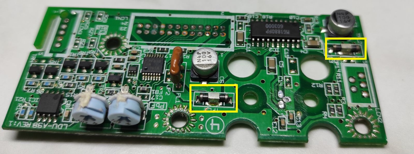

Egy számomra ismeretlen alkatrész a mellékelt képen megjelölve. Egy lézer nyomtató meghajtójában volt. A pontos elnevezése és alkalmazási területe érdekel (újrafelhasználás).
(#) tothbela válasza Allf hozzászólására (») Ápr 20, 2024 / 4
Azok LCL szűrők. A táp síneken terjedő nagyfrekvenciás zavarjel két szűrik vele. Egy ferrit cső. Egy vezető szál fut benne, kívül középen pedig egy fémgyűrű van, ami a belső vezetővel alkot egy kapacitást.
A téglaszínű FL1 is az, csak más kivitelű. Az eltérő kivitel vélhetően azért van, mert más frekvencián van a töréspont. Egy alacsonyabb frekvenciás ponthoz nagyobb induktivitás és nagyobb kapacitás tartozik, ami természetesen nagyobb fizikai méretű.

Üdv! Meggyült a bajom ezzel a pajzzsal. Egy szám alatt két méretű elem kapható. Gondolom más a kapacitása Amint beleteszem az elemet a test gomb mellet felvillan a "low batery" led felvillan és tovább semmi. Hogyan lehet fel éleszteni, valakinek van tapasztalata?
(#) proli007 válasza Horvath65 hozzászólására (») Ápr 24, 2024 / 1
Hello! Ezt olvastad?
(#) pipi válasza Horvath65 hozzászólására (») Ápr 24, 2024 / 1
Meg kell próbálni labortápról Annak biztos nem esik be a feszültsége, óvatosan lehet emelni a feszt 3V fölé, akkor kiderül ha két CR elem kell bele. De mint írtam az elem érintkezőiből is jó eséllyel eldönthető 1 v 2db. A pajzs tipusra nem lehet rákeresni, ráírva nincs mi való bele?
Mellékletben amit elkövettem...
(#) Horvath65 válasza pipi hozzászólására (») Ápr 24, 2024 /
Helló! Model: LY600 A Elvileg egy fér bele, de a vékonyabb tipúsú talán kettő is A Sany által linkelt táblázatban egy CR 2450-es kell bele. Az elvileg 3V. Holnap megpróbálom a ceruza elemes megoldást. A led egyszer villan fel. Azt jelenti, hogy alacsony a feszültség?
