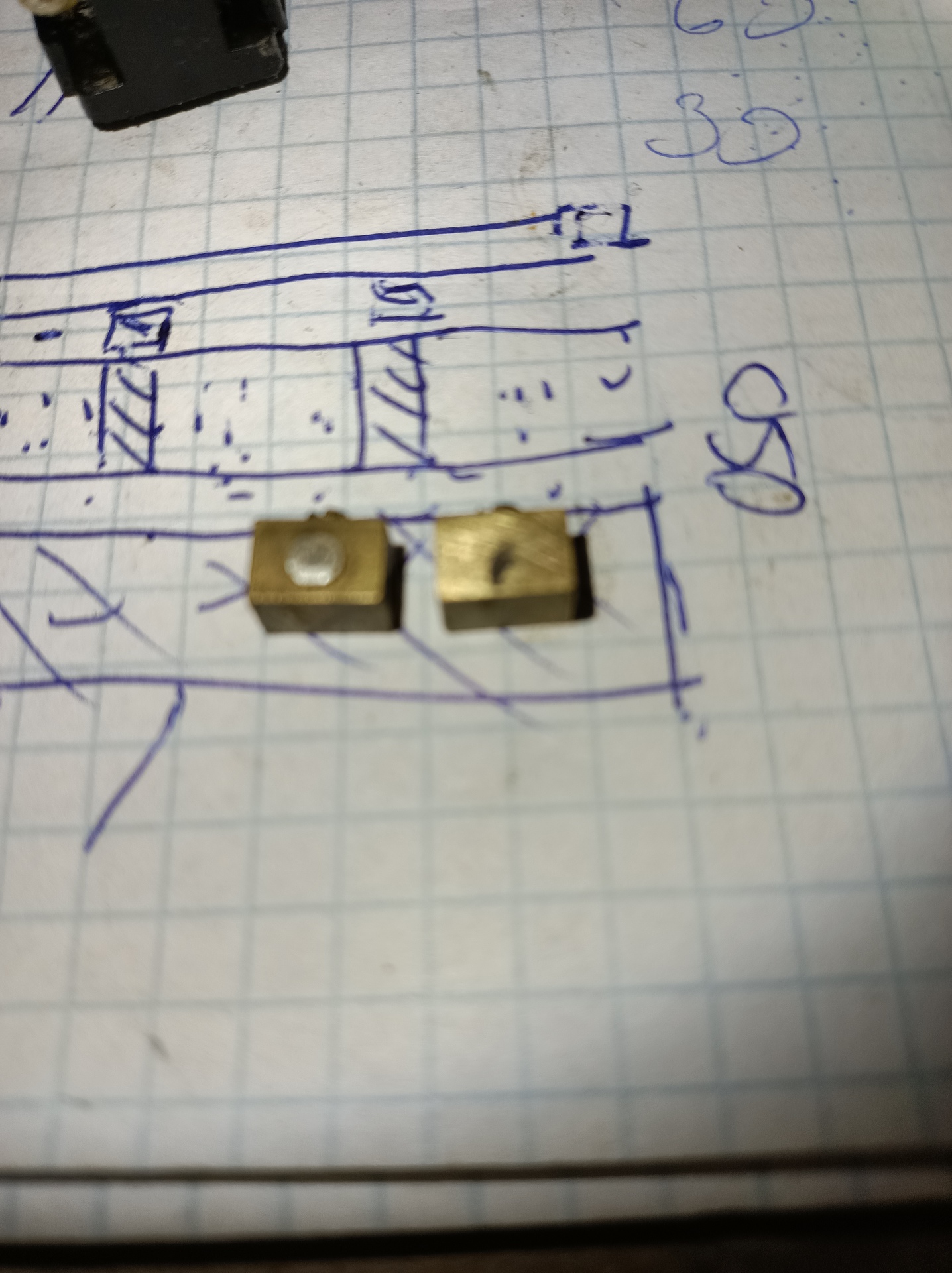

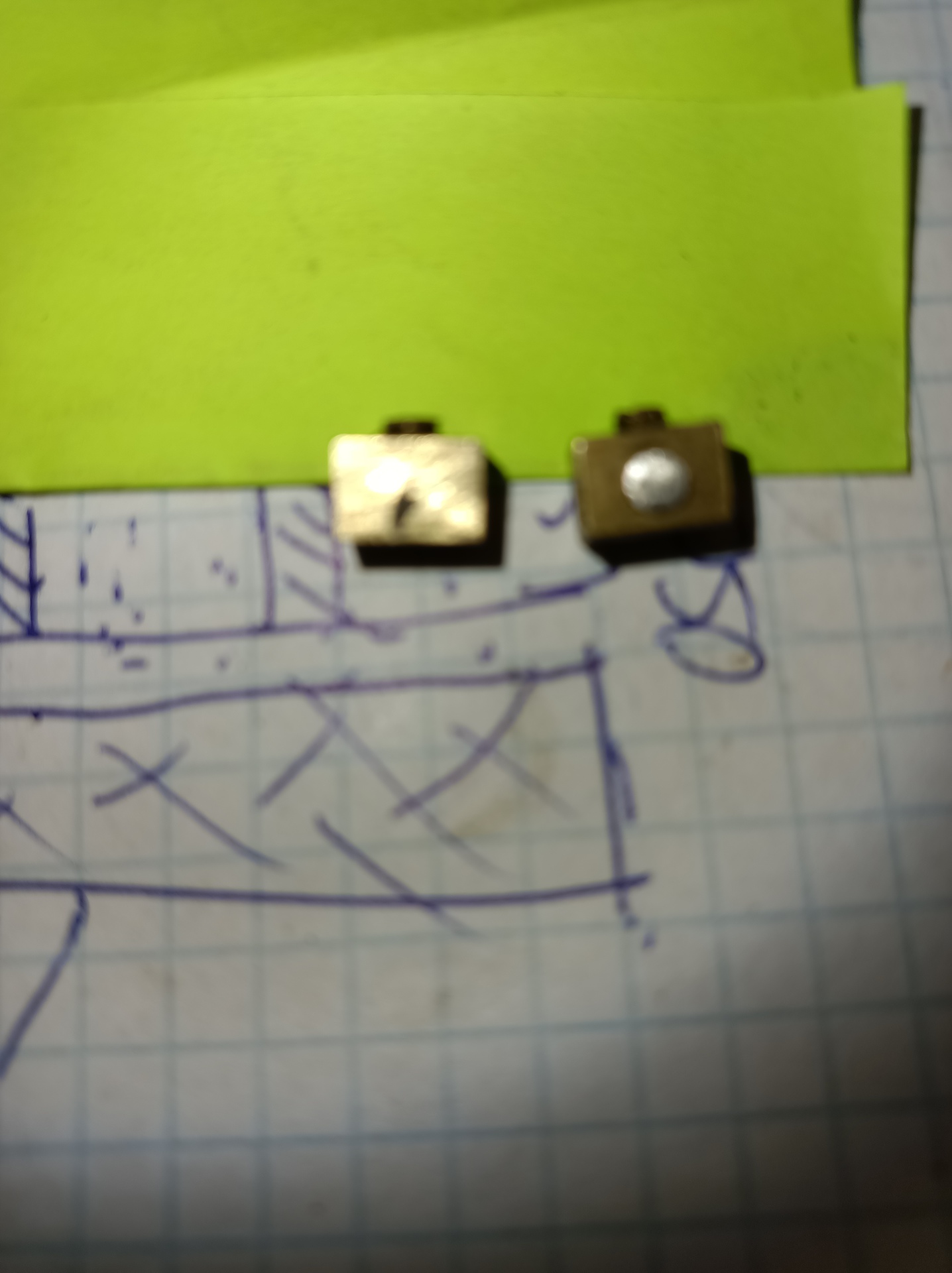

Üdv a csapatnak! Szét szedtem a fenti kapcsolót. Ezt találtam benne.(lásd képek) Az egyik érintkezőn nincs ipari ezüst pogácsa. Van ötletetek mivel tudom pótolni?
(#) proli007 válasza Horvath65 hozzászólására (») Ápr 24, 2024 / 1
Hello! A keményforrasztást ezzel az ezüsttel végzik. Aki tud ezzel forrasztani, esetleg tud rá egy pöttyöt tenni. De legfeljebb utólag megmunkálod. Bár a két fém olvadáspontja közel van egymáshoz. Vélhetően eredetileg ponthegesztve volt a pogácsa.

Helló! Nekem van ilyen pálcám, gondoltam is rá, de nincs ilyen kis szúrólángom ami nem a környezetét hevíti. Már gondoltam egy kapcsoló pogácsáját lefejteni, de ponthegesztőm sincs. Lehet Sany tanácsát kell megfogadnom, 1800HFt nem olyan vészes, igaz a posta drágább.

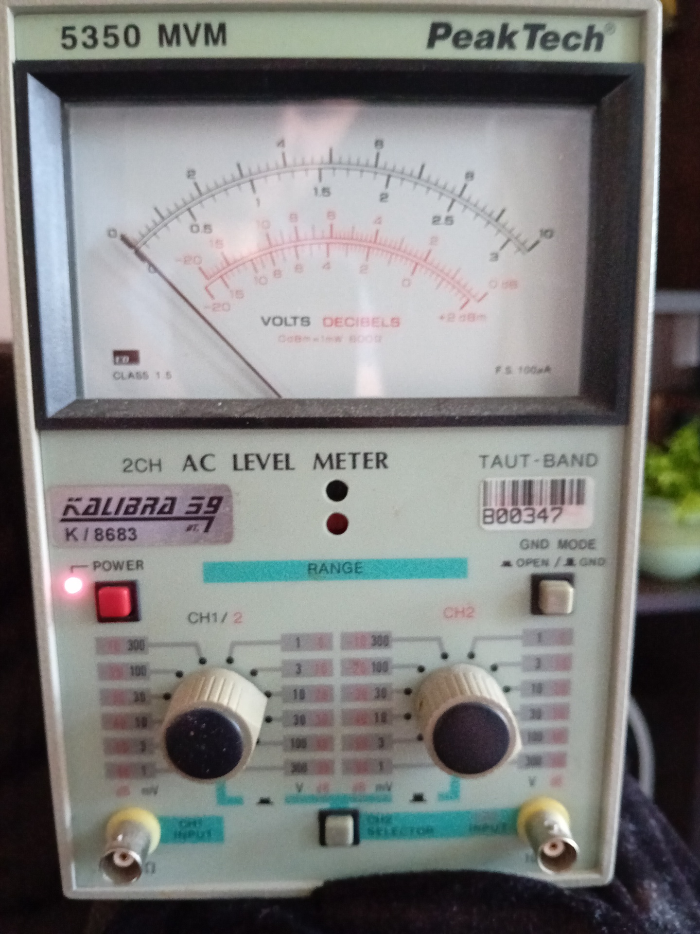

Sziasztok! Kőszépen előre is a segítséget! Ez mi is pontosan ? Vagy körülbelül?
Eladó lesz, ha megtudom mi is ez pontosan .
(#) Suba53 válasza azandriska hozzászólására (») Ápr 29, 2024 / 2
Váltakozó feszültség, és szint mérő. Voltban és deciBelben mutatja a mért szintet.
Millivolt mérőhöz hasonlóan, jellemzően a hangfrekis tartományban használják feszültség szintek mérésére.

Sziasztok a segítséget kérnék, hogy körülbelül használtan mennyit érnek a következő eszközök. Az 5350 MVM peaktech-et nem is tudom mire jó pontosan.Köszönöm szépen a segítséget előre is!
1. -5350 mvm (peaktech)
2. -manson ep-925
3. -iwatsu Bringo II Oscilloscop
Egyben nagy kedvezménnyel, de külön-külön is kedvező áron eladók.

(#) Gafly válasza azandriska hozzászólására (») Ápr 29, 2024 / 1
Ár az annyi, amennyit adnak érte.
- A kétcsatornás DSO (oszcilloszkóp) az "elég sokat".
- A milivoltmérő sem kidobandó, mondjuk "valamennyit", bár az a használati értékén nem sokat dob, hogy két független csatornája van, de csak egy mutatós műszere. Nem jut az eszembe olyan, amikor pont erre lett volna szükségem.
- A tápegység meg gyakorlatilag "semmit".
Mivel számokat akarsz hallani, szerintem a három az egyben is csak "ötszámjegyes".
De tedd fel árverési oldalra, vannak még csodák.

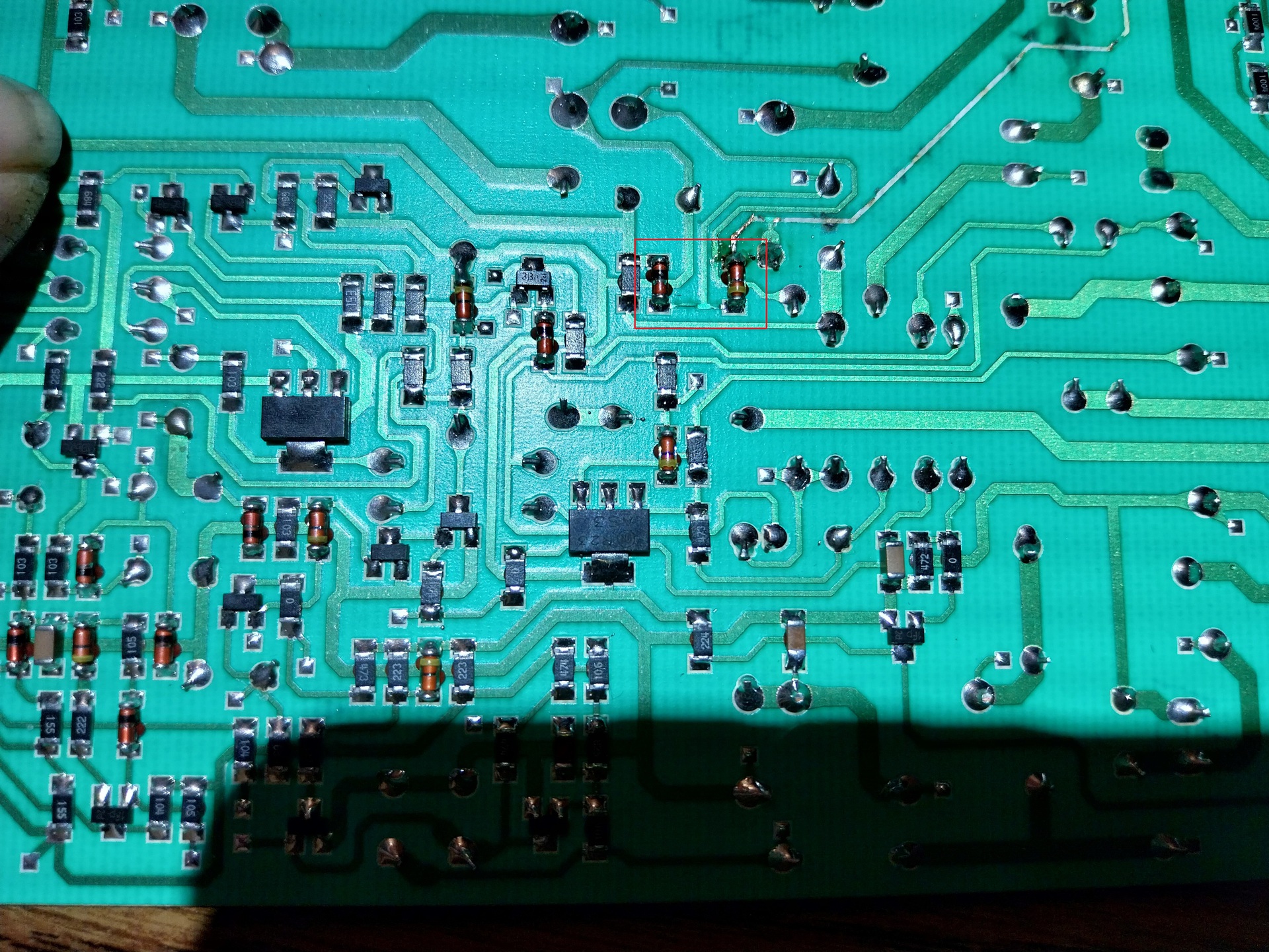

Sziasztok, segítsen valaki beazonosítani a képen látható diódákat, amelyek egy Baxi Eco 240i kéményes gázkazán vezérlőpaneljáról vannak. Mindkettő zárlatos. Köszönöm.

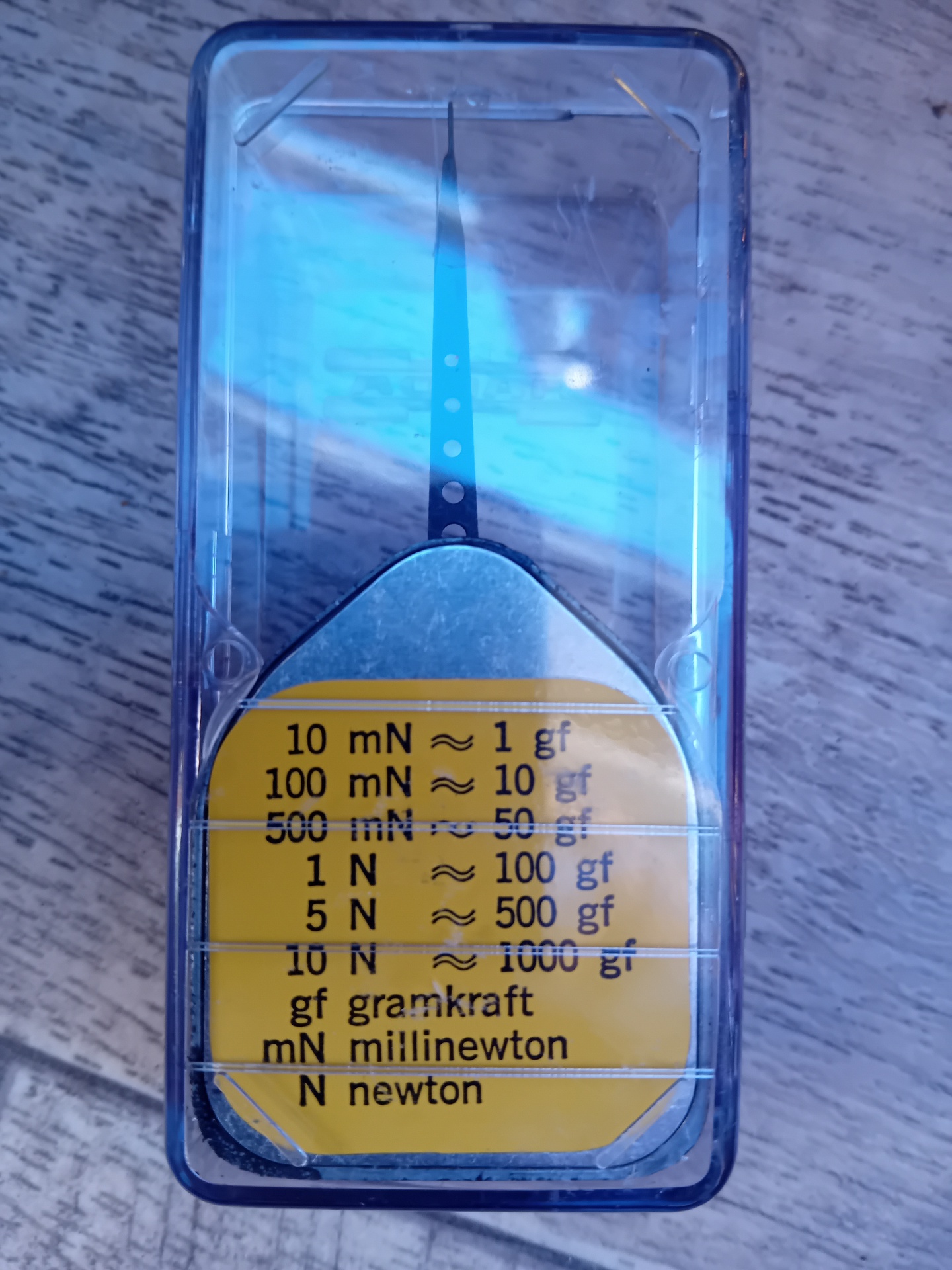

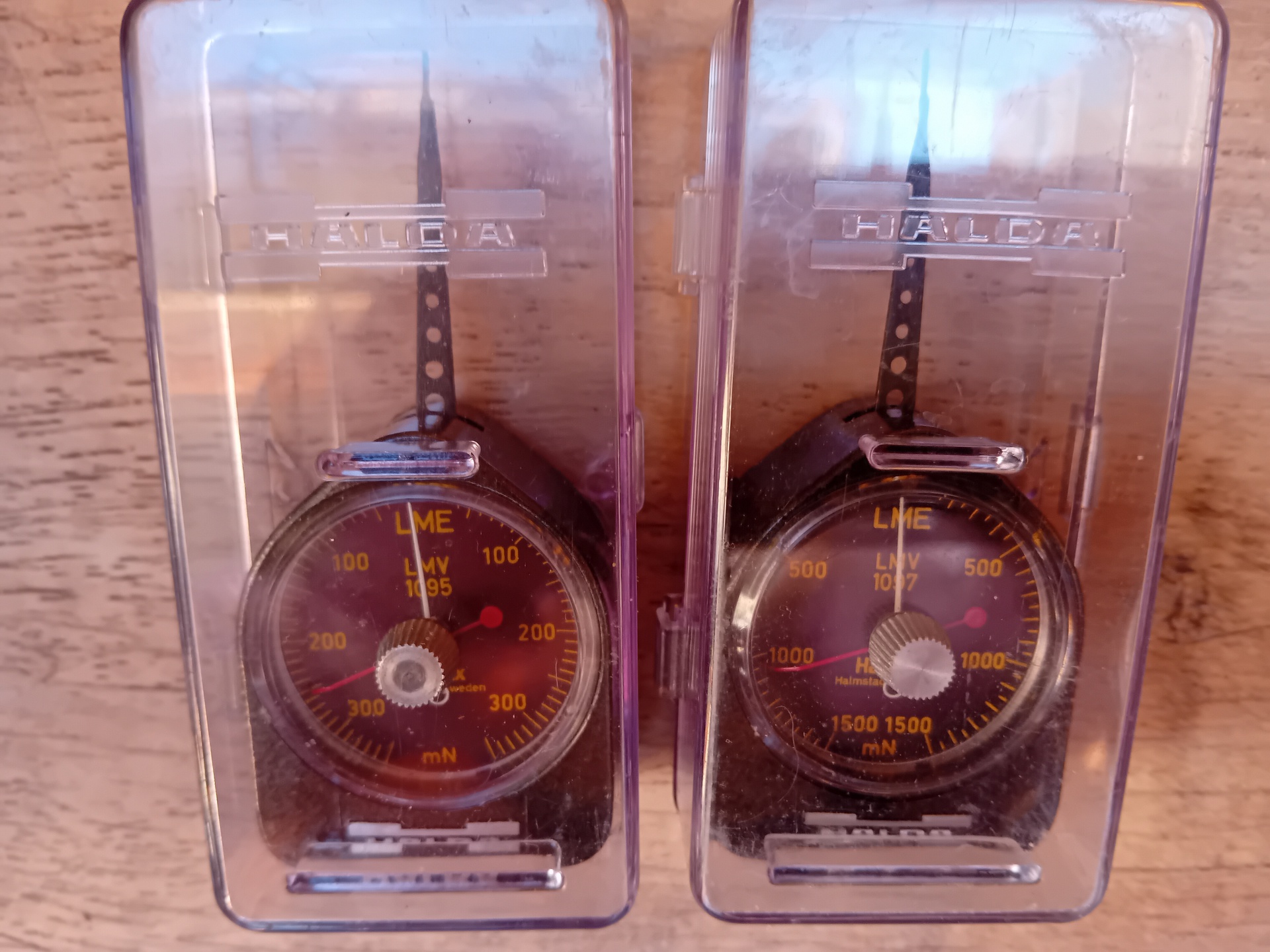

Egy újabb kütyü értéke után érdeklődők. És hogy mikor hol és mire használjàk !
Millinewton mérő? Mikor is van rá szükség ?
Köszönöm szépen előre is a segítséget!
