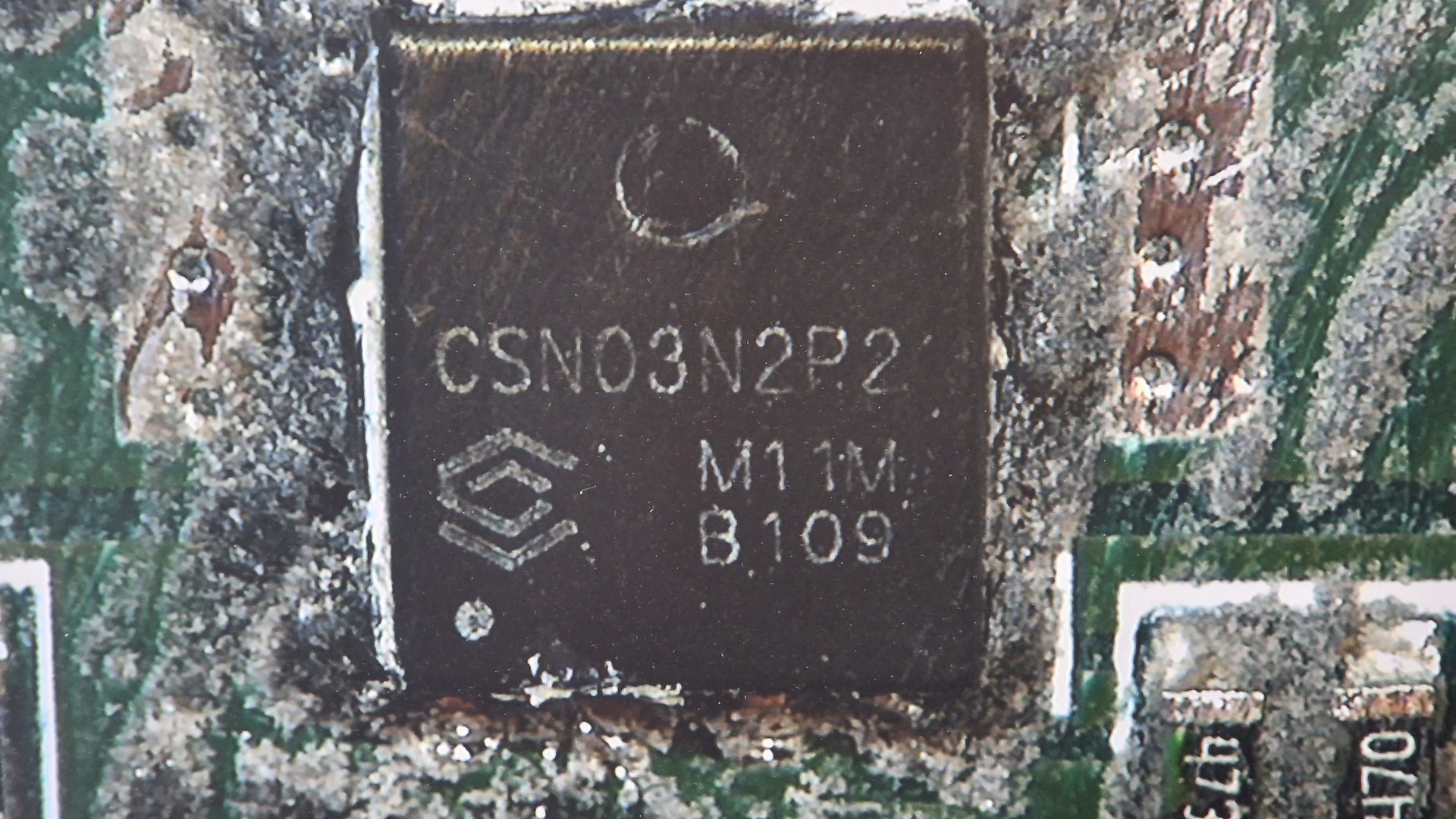

(#) Pixi hozzászólása Máj 1, 2024 /

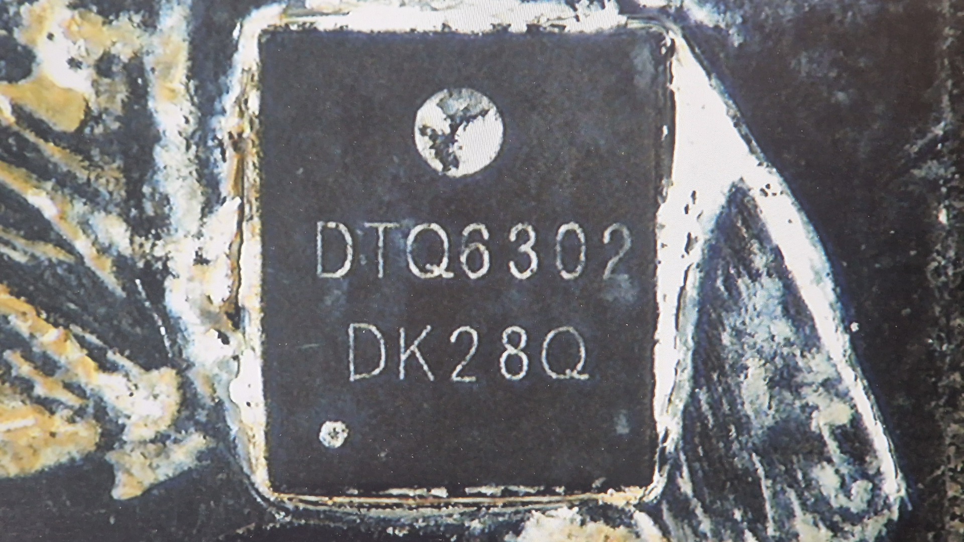

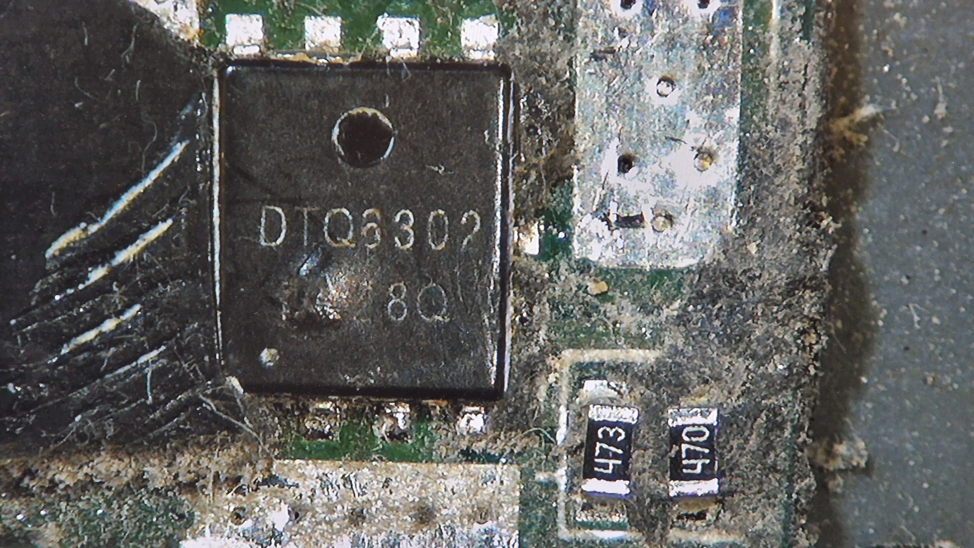

CSN03N2P2 fet helyett szeretnék helyettesítőt keresni, de annyira sajnos nem vagyok képben, hogy egy BLDC motor vezèrlő esetén melyik paraméterek a lényegesek. Mivel ilyet nem találtam gondoltam úgy is cserélem mind a 6-ot, akkor lehet másik szett is.
Amúgy egy másik ugyan ilyen vezérlőben DTQ6302 fetek vannak. Igaz annál 3 elégett. Nem tudom, hogy ilyenkor a vezérlő programja is változik ha más a fet?
Köszi a segítséget!
(#) wbt válasza majkimester hozzászólására (») Máj 1, 2024 /
Igen, valami ilyenre jutottam a végén én is... Azon még agyalok, hogyan csinálhatja a rövidzárvédelmet, csak arra tudok gondolni, hogy véletlenül összezártuk az aksit és valamelyik FET sérült. (most merült le, kezdődik a töltögetés és meglátjuk, mit tesz) Köszönöm, hogy foglalkoztatok a bajaimmal!
(#) majkimester válasza Pixi hozzászólására (») Máj 1, 2024 /
A CSN03N2P2 kicsit erősebb mint a DTQ6302, jobban bírja. Az Alltransistor
oldalon rákeresve, majd a találatra klikkelve a Transistor Equivalent Substitute linkre kattintva találsz ajánlatot a helyettesítésére: AON6560-t, ami kapható a TME-nél, csak onnan most magánemberként nem lehet rendelni. Mindenesetre ez még erősebb.
(#) majkimester válasza wbt hozzászólására (») Máj 1, 2024 / 1
Az előző hozzászólásomban ott a link a DW01 adatlapjára. Abban meg tudod nézni az IC belső felépítését. A túláram figyelés gyakorlatilag a FET-eken figyeli a feszültséget komparátorokkal, és bizonyos késleltetés után beavatkozik. Ha a FET ment tönkre akkor az leginkább rövid zár lett, akkor az többé már nem tud lekapcsolni.
Töltés közben az M2 véd. Kisütés közben pedig az M1. Ha valamelyik zárlatra tönkremegy akkor már nem teljes a védelem.
(#) Pixi válasza majkimester hozzászólására (») Máj 2, 2024 /
Igen, az alltransistorson megtaláltam közben, de akkor ott ami van ajánlás az minden esetben jó? Egy másik posztban ahol hasonló BLDC volt a javítás témája, ott arról esett szó, hogy az azonos szériás de nagy teljesítményű fet esetén lehet a gate kitöltés miatt probléma.
Lehet beszerzem az AON6560-at aztán kiderül. Köszi szépen!
(#) majkimester válasza Pixi hozzászólására (») Máj 2, 2024 /
Nincs garancia arra, hogy az alltransistor mindig jót ajánl.
Ami biztos, az AON6560 feszültségre azonos, áramra nagyobb, Rdson-ra kisebb, azaz egy erősebb darab, ami azzal is jár, hogy nagyobb a gate kapacitása, lassabban kapcsol. Ha a meghajtó áramkör megengedi, akkor esetleg a gate ellenállás csökkentésével ez valamelyest kompenzálható.
Mivel az Rdson kisebb ezért a vezetési veszteség kisebb lesz, mivel lassabban kapcsol ezért a kapcsolási veszteség nagyobb lesz. A lassabb kapcsolás a veszteség miatt rosszabb mint a gyors, de a gyors kapcsolás meg a parazita induktivitások miatt nagyobb tüskéket okoz átkapcsoláskor ami szintén hozzájárulhat a meghibásodáshoz, illetve ebből adódóan több rádiófrekvenciás zavart is termel.
A kapcsolási veszteség függ a kapcsolási frekvenciától, ha ez befolyásolható akkor a kisebb ad kisebb veszteséget. Ha feltételezzük, hogy túlmelegedés miatt mennek tönkre (ami nem biztos, hogy így van, mert lehet más oka is), akkor esetleg a hűtés javításával is sokat lehet tenni.
A hozzászólás módosítva: Máj 2, 2024
Ez konkértan egy Parkside flexben van. Túl sok lehetőség nincs, a gate ellenállásokat talán meg tudom találni. Csak le kell szedni róla a fekete cuccot amivel kiöntik. Amúgy vicces, hogy ugyan abban a gépben két kb 50A eltéréssel tesznek feteket. Nem tudom mennyivel olcsóbban szerzik be a gyengébbet, de biztosan ez is benne van, meg hogy ne bírjon olyan sokat! Meglátjuk majd az AON fetekkel mit csinál. A hűtés nagyjából fix, abból nem tudok nagyon mást rátenni.
Mind a két verzió esetèn ugyan azok az ellenállások vannak a fetek mellett.

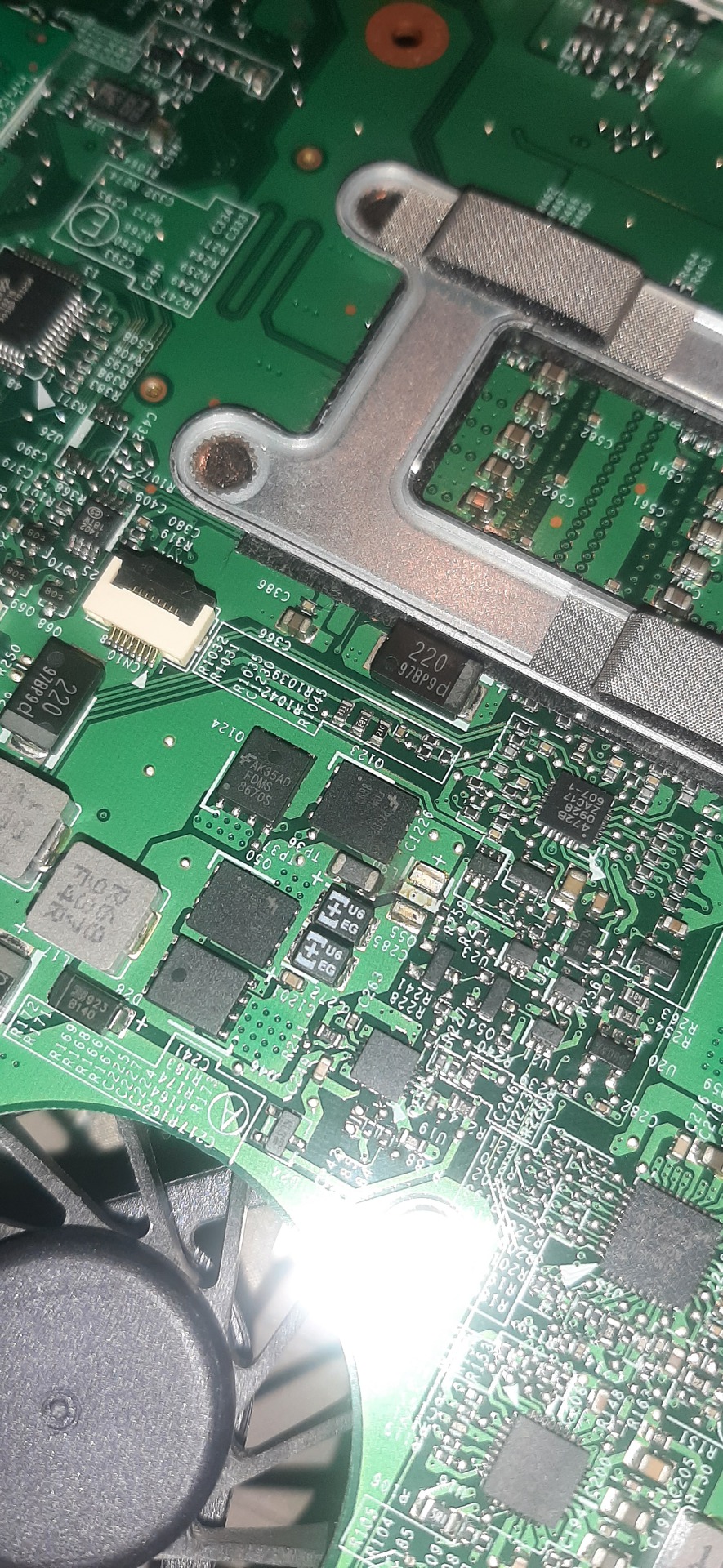

(#) moltam hozzászólása Máj 2, 2024 / 1
Helo.
Fujitsu laptop, U6 EG feliratú smd kondi elfüstölt. Miféle értékű lehet, mivel lehetne helyettesíteni?
(#) moltam válasza moltam hozzászólására (») Máj 2, 2024 /
5.6u 25v tantál elvileg, a nic components gyártja.

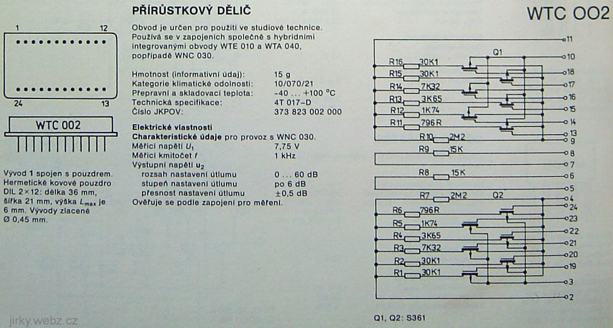

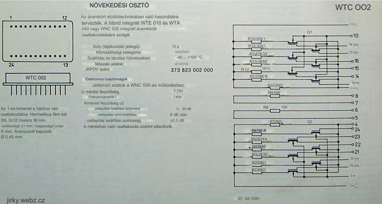

(#) Tomi20 hozzászólása Máj 6, 2024 /

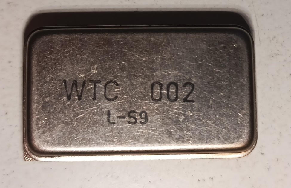

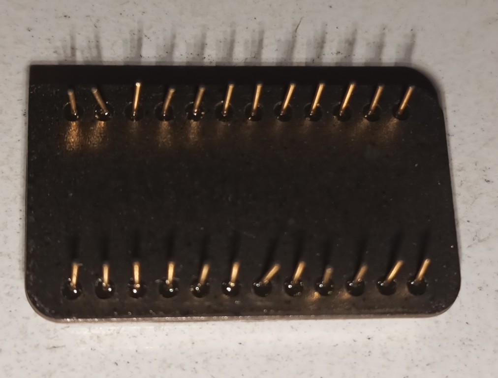

Egyik kedves fórumtársunktól kaptam pár darab talán kvarc oszcillátort, de elég érdekes jószág. Aranyozott 24 lába van, sajnos a ráírt típussal nem megyek semmire, Valaki nem ismer rá esetleg?
(#) Bakman válasza Tomi20 hozzászólására (») Máj 7, 2024 /
Ha nem lehet tudni mi ez és több is van, skalpold meg az egyiket, hátha okosabbak leszünk. Néha a szilícium lapon vannak olyan feliratok, ami alapján azonosítható. Így vagy tudod a többit használni, vagy nem. Gyaníthatóan másokat is érdekel, mi lehet ez az ördögi szerkezet.
Nincs kizárva, hogy valamilyen régebbi polgári alkatrész katonai/orvosi/űrtechnikai változata (amit azóta selejteztek), elkülönülő kódolási rendszerrel, hiszen a köznép úgy sem kaphat belőle az ellenség pedig (elvileg)nehezebben tudja azonosítani. Persze lehet egy kereskedelmi forgalomba soha nem került ASIC ami egy hétköznapi gépben volt/van. Magyarán vanank opciók bőven.
(#) majkimester válasza Tomi20 hozzászólására (») Máj 8, 2024 / 2
Itt van az adatlap hozzá:
Mellékelve a magyarra fordítás.
A hozzászólás módosítva: Máj 8, 2024

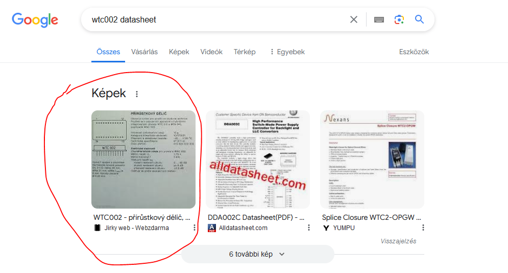

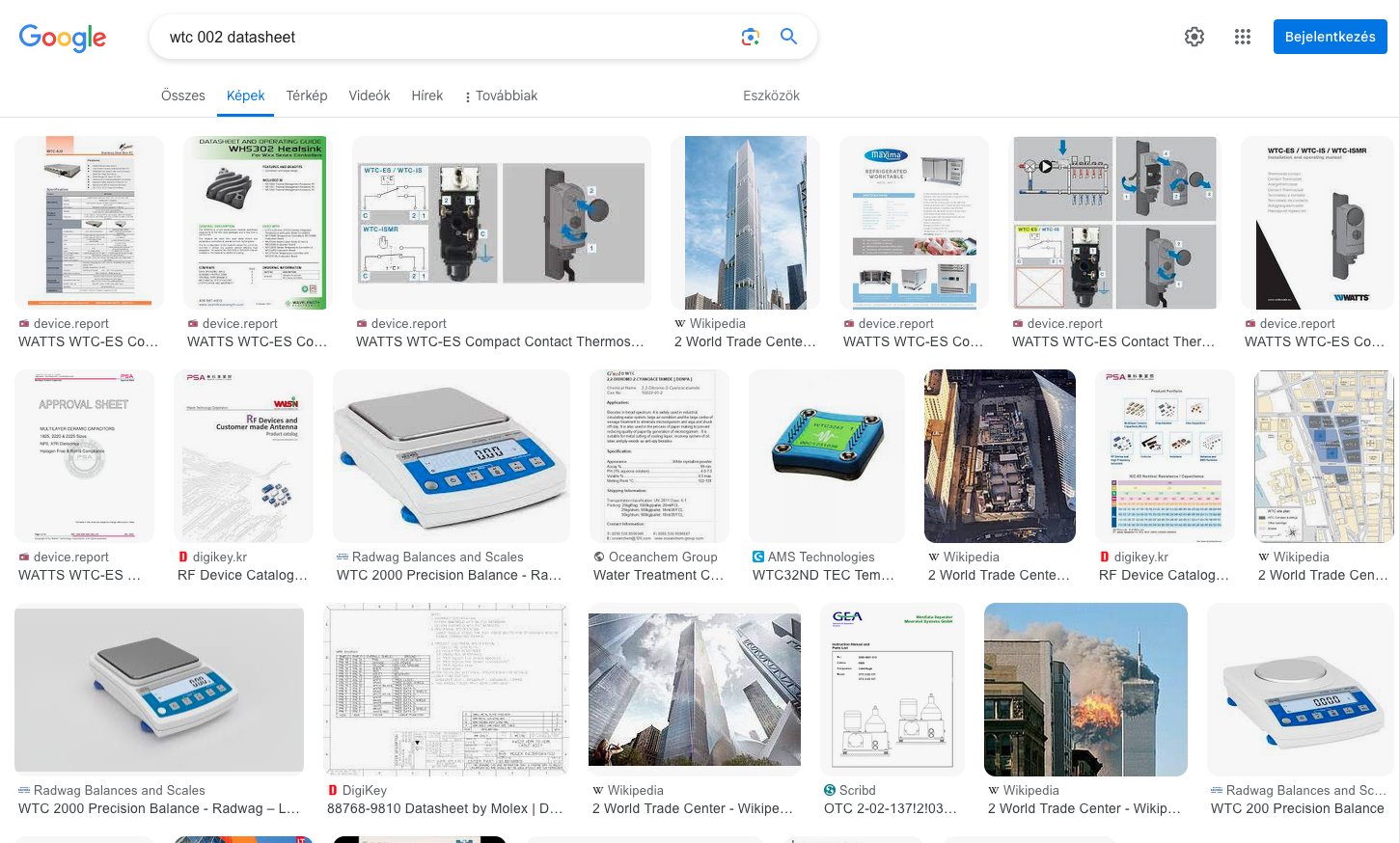

(#) Bakman válasza majkimester hozzászólására (») Máj 8, 2024 /
Hogy a fenében találtad meg az adatlapot?
(#) Suba53 válasza majkimester hozzászólására (») Máj 8, 2024 /
Ez inkább "növekményes osztó" mosfet kapcsolókkal.
Hol használhatnak ilyet a stúdió technikában? Szint beállító, vagy csillapító lehet?
(#) uniman válasza Bakman hozzászólására (») Máj 8, 2024 /
A csehszlovák Tesla gyártotta... Bővebben: Link
(#) majkimester válasza Bakman hozzászólására (») Máj 8, 2024 /
Mondhatni elég könnyen.
Érdekes, nem szokott kényeskedni egy szóköz miatt. Úgy tűnik, a kivétel erősíti a szabályt.
(#) Tomi20 válasza majkimester hozzászólására (») Máj 8, 2024 /
Köszönöm a segítséget, én is ott rontottam el a keresést, hogy nem egybe írtam.

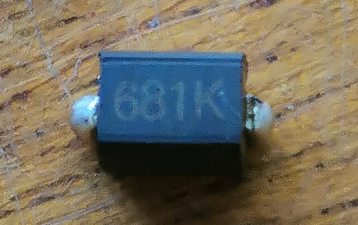

A képen látható smd alkatrész 681KΩ ellenállás lehet? jelenleg 29Ω-ot mérek rajta.
(#) Suba53 válasza zaza99 hozzászólására (») Máj 10, 2024 / 1
Ez nem ellenállás, hanem induktivitás. 680uH
A tekercs huzal ellenállását tudod mérni ellenállás mérővel.
(#) zaza99 válasza Suba53 hozzászólására (») Máj 10, 2024 /
Köszi, közben én is megtaláltam. Tudok mérni induktivitást is az is stimmel.

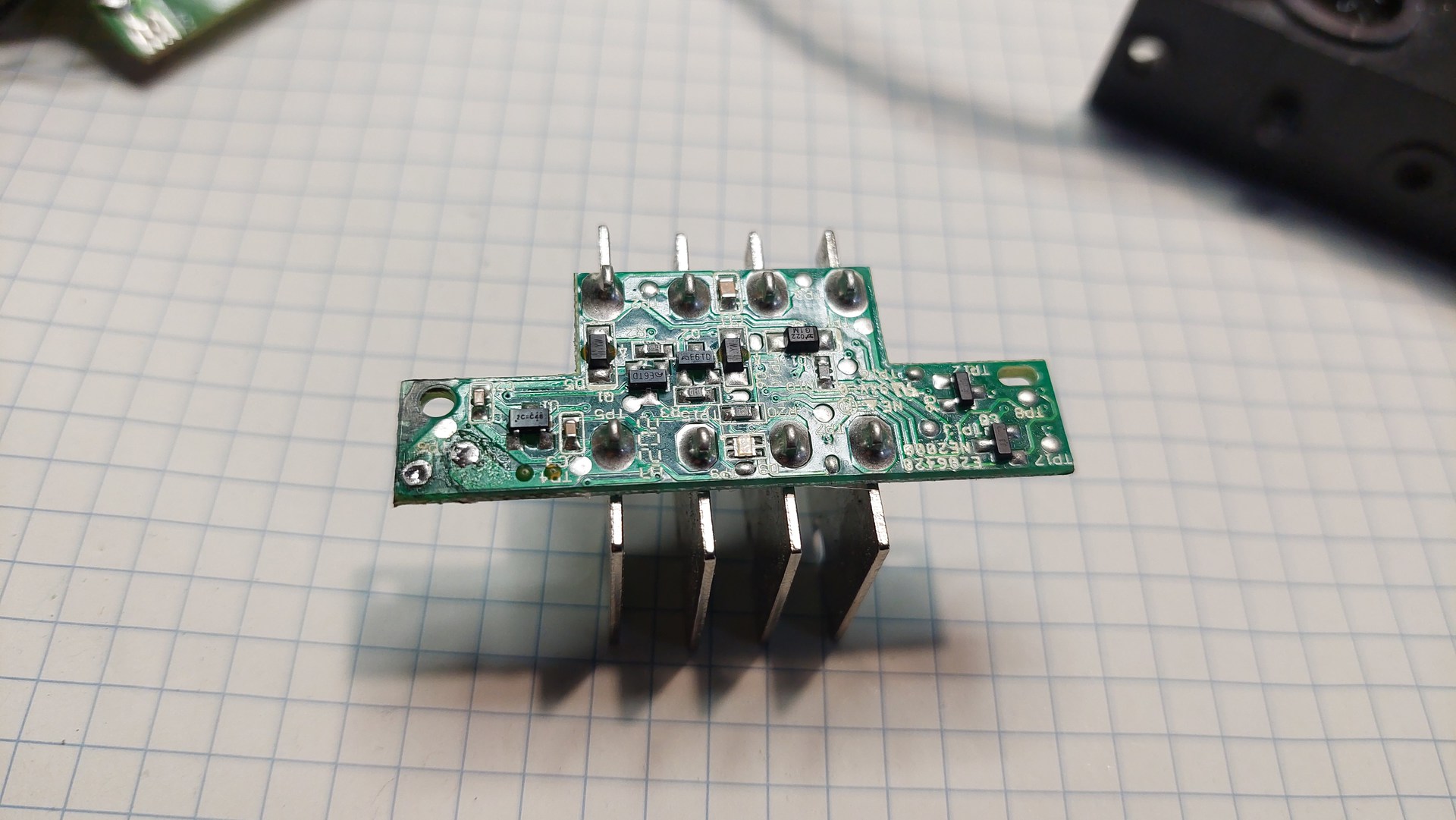

(#) Isti69 hozzászólása Máj 11, 2024 /

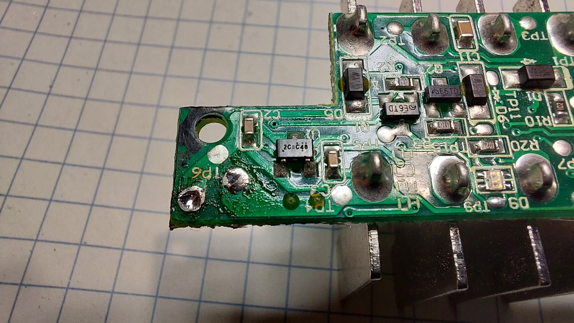

Segítségre lenne szükségem, ennek az alkatrésznek a beazonosításában. 2C=C48 van ráírva. Minden lábán rövidzárat mérek, de nem tudom hogy ez mi. Egy Black+Decker akkutöltőbe van. Mi lehet ez?
Segítséget előre is köszi.
(#) uniman válasza Isti69 hozzászólására (») Máj 11, 2024 /
Kiforrasztva mérted? Nem? Hiba!
(#) majkimester válasza Isti69 hozzászólására (») Máj 11, 2024 /
2C= jelölés az a RT9058-50GVL 5V-os LDO stabilizátor lehet.
1 - GND
2 - Vout
3 - Vcc
(#) Isti69 válasza uniman hozzászólására (») Máj 11, 2024 /
Igen. Kiforrasztva rövidzár minden lába.
(#) proli007 válasza Isti69 hozzászólására (») Máj 11, 2024 /
Hello! Az jó! Lehet az is megpusztult, amit megtáplált.. Csak az a kérdés, hogy a GND felé volt először zárlat, vagy a be-kimenet között. Én megtáplálnám tápról 5V-al és megmérném az áramot. Hátha valami tönkretette a stabit, mielőtt újat teszel bele..
