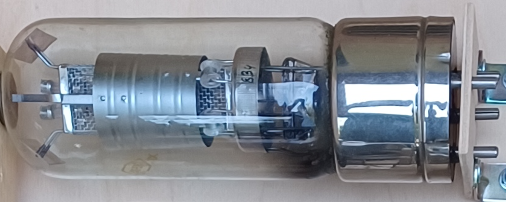

Felismeri valaki?

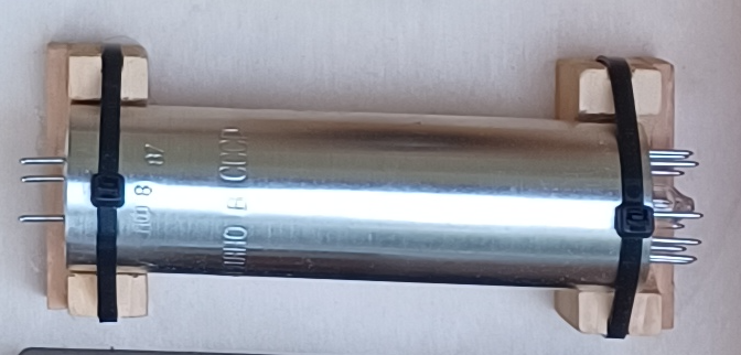

![]() Az egyik félét szokta hozni ha4023 találkozóra, egyszer már megtaláltam a neten, de most nem sikerült. A másik meg valami adó tetróda, de feliratot nem találtam. A hozzászólás módosítva: Aug 27, 2024
" сделано в CCCP "
![]() Árnyékolt szovjet elektroncső. Jobb oldalon látszik a vége az üveg csutkával.
Megvárnám azért ha4023 véleményét is, bár ez az értékelés is tökéletes (csak nekem ennél jobb kell a kiállításra).

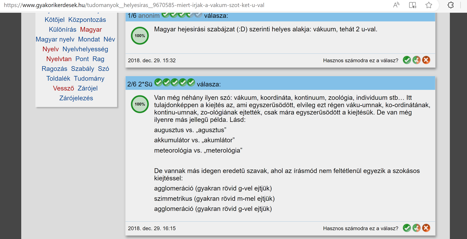

Állítható vákum - vákuum
Vákum kondenzátor - Vákuum Low frequency quarz - quartz Reflex klystron, microvave - microwave És dicséreret a mérőszám és a mértékegység közötti szóközért.
Mikrohullámú sütő magnetron, metszet
Microwave oven magnetron, cross section (inside is jó, a metszet angol megfelelője a cross section) Vákuum kondenzátor (magyarul is két u van a szóban) Vacuum capacitor (condenser = lepárló alkatrésze) Állítható vákuum kondenzátor Alacsony frekvenciás rezgőkvarc (külön írandó) Adó trióda Transmitter triode (trasmitting: folyamatos jelen igeidő, itt helytelen a használata) Adó tetróda Transmitter tetrode Van ahol angolul leírtad hogy csőről van szó, de magyarul nem. Ez szándékos? NEm hiba, észrevétel.
Apropó. Üdvözlendő, hogy nincsenek felesleges igekötők, de az "állítható" kondenzátor helyett itt jobb lenne a "beállítható" kondenzátor.
Nem jó. Magyarul (is) két u betű van benne: vákuum.
Idézet: vagy hangoló kondenzátor . „az "állítható" kondenzátor helyett”
Nagyon szépen köszönöm a tényleg értékes hozzászólásokat.
![]() Szerdán viszem kinyomtatni és laminálni, keddel bezárólag még lehet kommentelni. Sértődés ne legyen, a triviálisokon felül kettő ami számomra külön említésre/magyarázatra érdemes: - Vákum <-> vákuum. Elfogadom itt és most a vákuumot, mert választékosnak és szakszerűnek illik lenni. De abban biztos vagyok, hogy vákum lesz belőle hamarosan, mint a miért <-> mé esetében. ![]() - Transmitter <-> Transmtting. Nem fogadom el. Anyakönyvileg (adatlap) Transmitting, "oszt jónapot". Fura árnyékolt ruszki kétvégén foglalatos alumínium csőre viszont, mármit mi a fene ez, sok komment nem érkezett, de ami odaírtam az kamu. |
