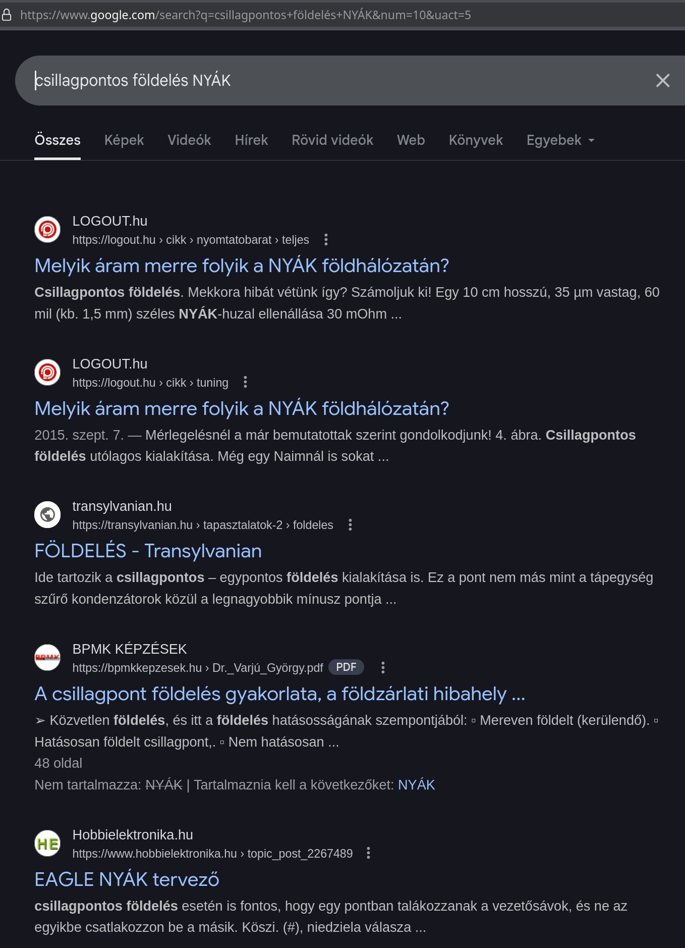

(#) jdani válasza proli007 hozzászólására (») Szept 3, 2025 /
Csillagpont, szép kifejezés, de mi az... Végülis azért van ez a fórum, hogy segitséget kapjunk.
(google vagy 5 + kulcsszóval rákeresve a csillagpontra, hirtelen nem találtam semmi érdemit)
(#) boyscout válasza jdani hozzászólására (») Szept 3, 2025 1 /
A gugle nem a barátod.
Sajna ezt már el is ismeri.Van előtted egy szűrő, és csak a fen maradt találatokat teszi ki neked.
Ez az úgynevezett guglebuborék.Bármilyen okból kifolyólag, DE becsap.
Jobbára neki igy gazdaságos.De van sok egyéb indítéka.
És mivel nem látsz mást. azt hiszed nincs is csillagpont.
Szerencsére a "szürke net"-en van csillagpont, és meg is találod.
A Hová kössem című könyvecskét kéne tanulmányoznod, abban még van
csillagpont...
Bár már jó régi.
Boy

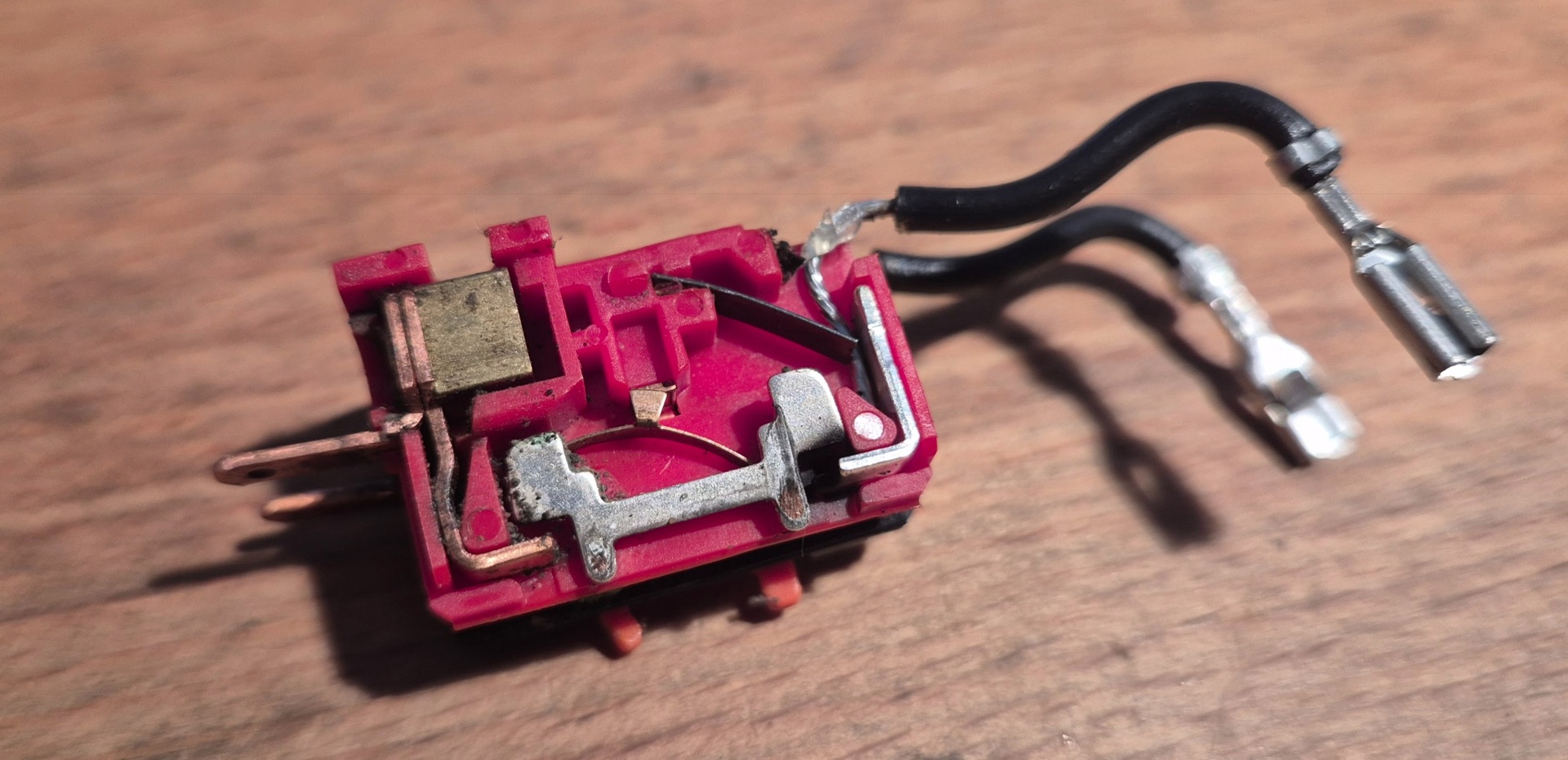

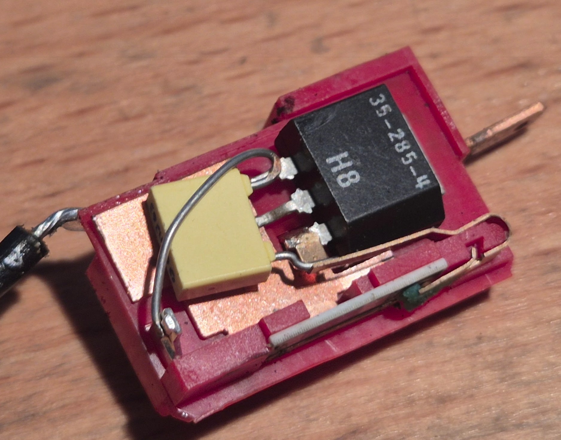

Hilti TE10-es fúró kapcsoló, triak, vagy nem triak? Milyen?
Tud valaki segíteni beazonosítani ezt a cuccot? Minden valószínűség szerint egy hibás triak, de a neten semmit nem találok róla. Egy vezetékes (TE 10-es) Hilti fúrónak a kapcsolójában van (szabályozható fordulatszámú). A kapcsoló típusa EATON 8617K11 (75078). Multiméterrel méricskéltem egy kicsit, dióda teszter üzemmódban kizárólag a két szélső láb között mér 0.58V-ot, de csak egyik irányban (pozitív a jobb szélsőhöz, negatív a bal szélsőhöz), minden más kombinációban semmit ad. Kontinuitás teszt alapján a lábak nem rövidzárasak. A két szélső lábhoz egy kondi van forrasztva (68nJ63, tehát 68 nanofarádos, 63V-os).
A tokozása is elég eretnek, méretre nagyjából olyan, mintha TO-220 lenne (cca. 10mm széles, 4.6mm vastag, 7-8mm magas), de valahogy mégsem az: felülnézetből látszik, hogy olyan, mintha FP lenne (teljesen szigetelt), de igazából kikandikál a tetején kb 1 mm-nyi fém lapka.
Ki szeretném cserélni, de a standard (mondjuk BTA16-600B) triakok ehhez képest túl nagyok.
Köszi előre is!
(#) Gafly válasza passenger78 hozzászólására (») Szept 6, 2025 /
Annyira nem "eretnek" a tokozás, például ez is hasonlít...
Szerintem van a másik oldalon is alkatrész, arról is jó lenne fénykép (hacsak nincsen kiöntve).

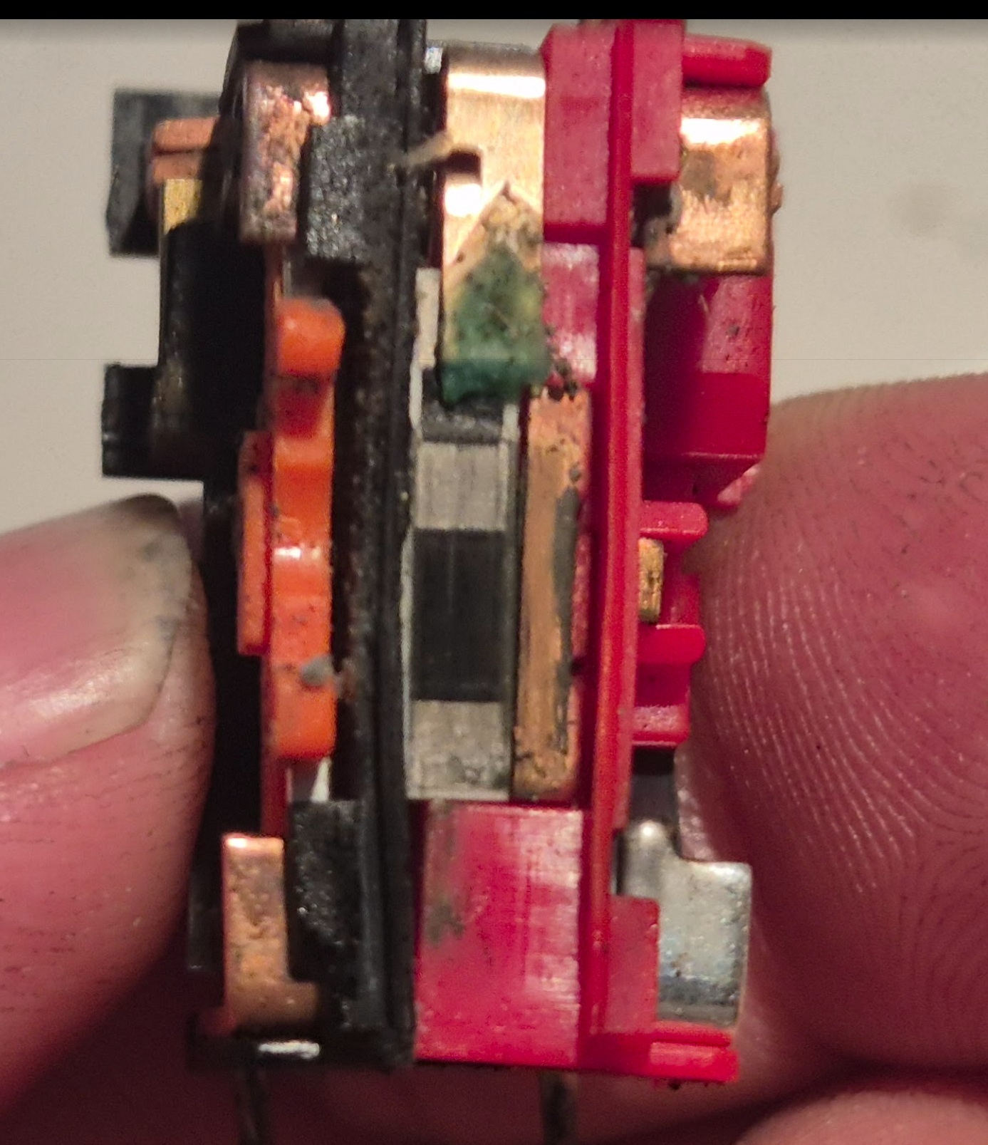

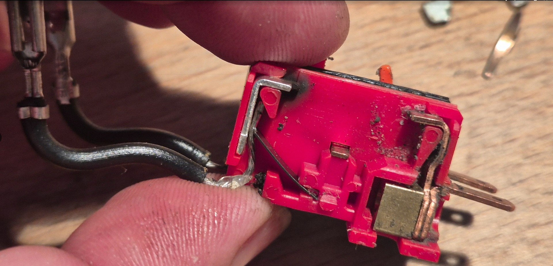

(#) passenger78 válasza Gafly hozzászólására (») Szept 6, 2025 /
Elektronikai alkatrész más nincs, csak ennyi, az összes többi rész az lényegében mechanika. Csatoltam még három képet. Az egyiken látszik a piros rész túloldala. Ez van összepasszintva egy fekete résszel (amin szintén némi mechanika van), a tetején pedig ilyen csúszó potméter, ami a hajlított réz csatlakozóval a triac (?) jobb szélső lábához csatlakozik.
A réz fülekre egy 0.15 mikrofarádos szűrő kondi megy, a lyukakba a tápkábelek (fázis és nulla), a két fekete kábel vége meg a motor állórészén lévő fülekre.
(#) István_2 válasza passenger78 hozzászólására (») Szept 7, 2025 /
Sziasztok !
Szerintem ez egy tranzisztor , aminek a trinyo1 képen a
felső lába a kollektor a középső az emitter , és az alsó a bázis
a kondenzátor pedig a pergés mentesítés.
Triak szerintem azért is nem lehet, mert nincs hűtése.
