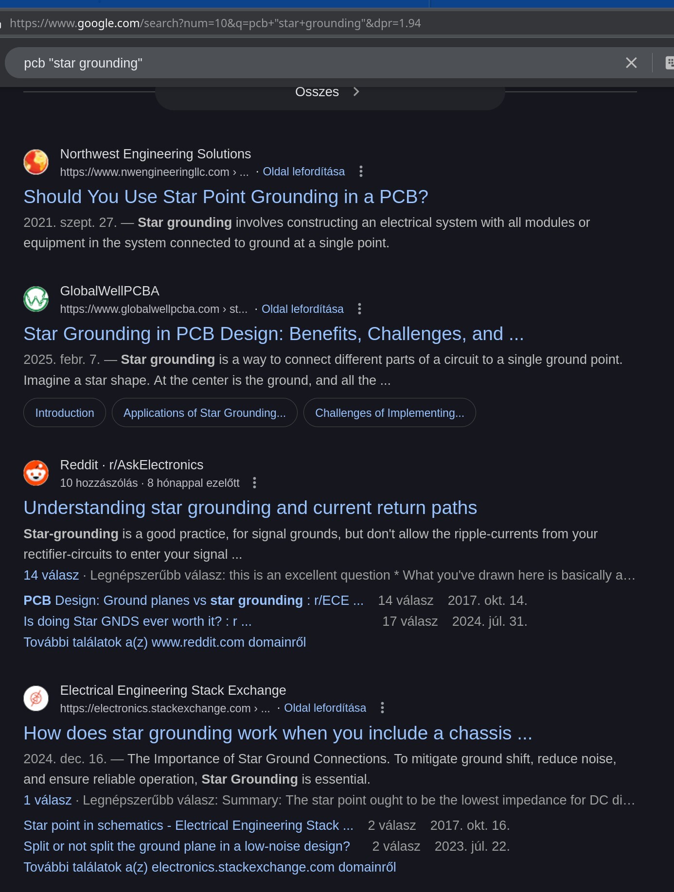

Dani! Amit a hozzászólásban leírtam, az maga a "csillagpont"!
A lényeg, hogy a földáramok ne folyjanak egymáson keresztül. Ezért kell minden GND-t egy közös pontba vinni. Ez lesz maga a csillagpont. De nem láttam semmi előrelépést a témában.
De azt is írtam, hogy van erre egy külön topik. De hogy végig itt teszed fel a kérdésedet,, abból látszik hogy nem olvastál bele..
(#) Alkotó válasza Bakman hozzászólására (») Szept 3, 2025 / 1
Ez az ábra inkább a túlzásra mutat példát.
Mint az életben szinte mindig, a végletek között húzódik az észszerű út.
(#) Bakman válasza Alkotó hozzászólására (») Szept 3, 2025 1 / 1
Mitől túlzás? Elég lenne csak a GND-k felét csillagpontba kötni? Ha igen, melyiket igen és melyiket nem?
A feltett kérdésre válaszoltam, miszerint esetünkben mit jelent a csillagpont, a kép pedig tökéletesen szemlélteti.

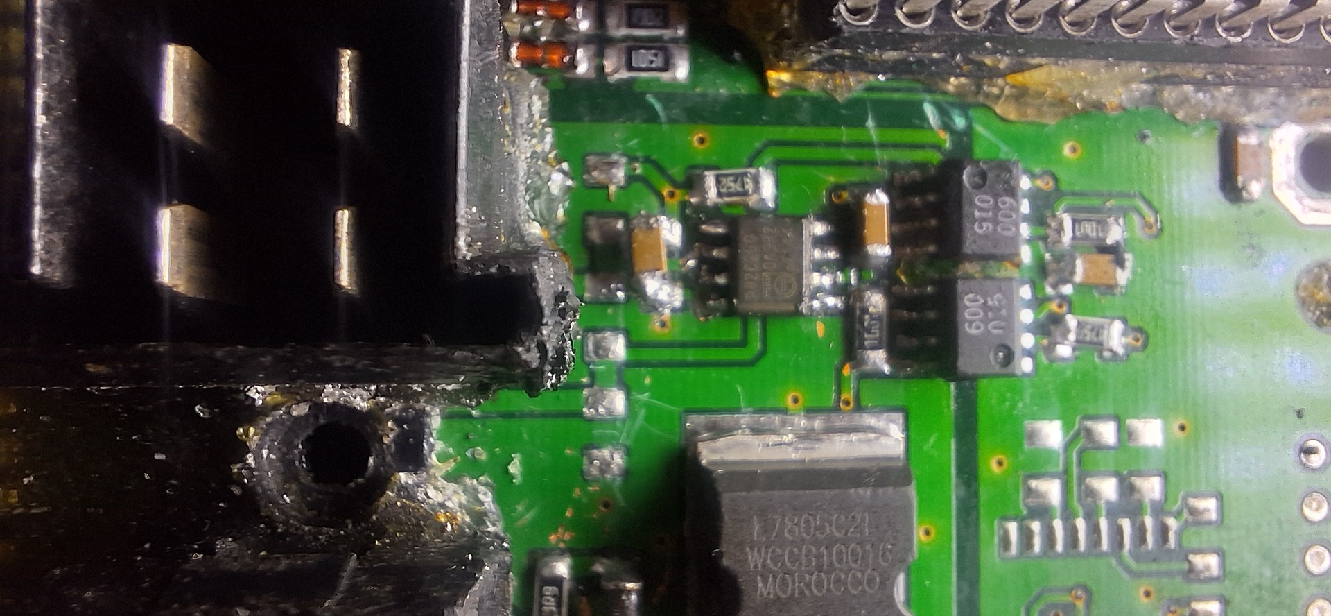

(#) passenger78 hozzászólása Szept 6, 2025 /
Hilti TE10-es fúró kapcsoló, triak, vagy nem triak? Milyen?
Tud valaki segíteni beazonosítani ezt a cuccot? Minden valószínűség szerint egy hibás triak, de a neten semmit nem találok róla. Egy vezetékes (TE 10-es) Hilti fúrónak a kapcsolójában van (szabályozható fordulatszámú). A kapcsoló típusa EATON 8617K11 (75078). Multiméterrel méricskéltem egy kicsit, dióda teszter üzemmódban kizárólag a két szélső láb között mér 0.58V-ot, de csak egyik irányban (pozitív a jobb szélsőhöz, negatív a bal szélsőhöz), minden más kombinációban semmit ad. Kontinuitás teszt alapján a lábak nem rövidzárasak. A két szélső lábhoz egy kondi van forrasztva (68nJ63, tehát 68 nanofarádos, 63V-os).
A tokozása is elég eretnek, méretre nagyjából olyan, mintha TO-220 lenne (cca. 10mm széles, 4.6mm vastag, 7-8mm magas), de valahogy mégsem az: felülnézetből látszik, hogy olyan, mintha FP lenne (teljesen szigetelt), de igazából kikandikál a tetején kb 1 mm-nyi fém lapka.
Ki szeretném cserélni, de a standard (mondjuk BTA16-600B) triakok ehhez képest túl nagyok.
Köszi előre is!
(#) Gafly válasza passenger78 hozzászólására (») Szept 6, 2025 /
Annyira nem "eretnek" a tokozás, például ez is hasonlít...
Szerintem van a másik oldalon is alkatrész, arról is jó lenne fénykép (hacsak nincsen kiöntve).
(#) passenger78 válasza Gafly hozzászólására (») Szept 6, 2025 /
Elektronikai alkatrész más nincs, csak ennyi, az összes többi rész az lényegében mechanika. Csatoltam még három képet. Az egyiken látszik a piros rész túloldala. Ez van összepasszintva egy fekete résszel (amin szintén némi mechanika van), a tetején pedig ilyen csúszó potméter, ami a hajlított réz csatlakozóval a triac (?) jobb szélső lábához csatlakozik.
A réz fülekre egy 0.15 mikrofarádos szűrő kondi megy, a lyukakba a tápkábelek (fázis és nulla), a két fekete kábel vége meg a motor állórészén lévő fülekre.
(#) István_2 válasza passenger78 hozzászólására (») Szept 7, 2025 /
Sziasztok !
Szerintem ez egy tranzisztor , aminek a trinyo1 képen a
felső lába a kollektor a középső az emitter , és az alsó a bázis
a kondenzátor pedig a pergés mentesítés.
Triak szerintem azért is nem lehet, mert nincs hűtése.

(#) passenger78 válasza István_2 hozzászólására (») Szept 7, 2025 /
Azért gondolnám, hogy triak, mert azt elég gyakran használják váltóáramú környezetben teljesítmény szabályozásra (lásd. fázishasításos teljesítményszabályozó, kábé minden porszívóban az van). És hát ugye itt is nagyjából erről van szó, a fúró fordulatszámát szabályozod azzal, hogy mennyire húzod a kapcsolót. Más kérdés, hogy ezt itt ugye jóval kesesebb aklatrészből oldották meg, már amennyiben egy triak, egy kondi, meg egy csúszó potméter kábé az összes elektronika, amit használtak (meg egy zavarszűrő az inputhoz).
Az, hogy nincs hűtése, az sajnos semmire nem garancia, létezik TO-220F tokozású szigetelt triak (ld. például ezt. Sőt vannak ugye TO-92-es tokozású tiakok is, épp most berhelek egy ventillátort, aminek a segesség szabályozása ilyenekkel van megoldva.
Elég idegesítő, hogy ott van rajta kristály tisztán kivehetően a felirat, és mégsem tudom kideríteni, hogy pontosan mi ez, és még a tokozása is olyan, hogy az egész hóbelevanc hosszra kisebb, mint bármilyen "szabvány" méretű, TO-220-as félvezető... :|
(#) Régi motoros válasza passenger78 hozzászólására (») Szept 7, 2025 /
Kb 99%, hogy triak az, csak valami egyedi gyártású, kereskedelmi forgalomban nem kapható.
De lehet, hogy a diac is bele van integrálva.
Tegyél bele egy nagyobbat, és vezetékezd ki a nyélbe, ott csak elfér nem?

(#) passenger78 válasza Régi motoros hozzászólására (») Szept 7, 2025 /
Hát, azért kicsit még reménykedem, hogy valaki tud segíteni. Feldobom a kérdést az elektroda.com-ra is, hátha valaki a VILÁGON már berhelt ilyet.
Ami a "csak elfér ott"-ot illeti. Sajnos (vagy nem sajnos) hiltiék nem ilyen kínai kutyaütők, elég precíz cuccokat gyártanak, a legtöbb gépükben mindennek meg van a helye, még a kábeleknek is. Nézd meg a csatolt képet. Ez egy TS14S-es Hilti gipszkarton csavarozó nyele. Javítás után egy órát szenvedtem vele, hogy minden oda legyen benne visszarakva, ahol volt, különben sehogy nem ment rá a fedele...
Pont ezért írtam, hogy egyedi lehet, ők a szám alapján tudják a paramétereket, másnak meg semmi köze hozzá. Éppen ezért nem nagyon fogod megtalálni forgalomban, mert akkor legalább a google hozott volna rá valami találatot. Maximum komplett kapcsolót tudnának hozzá neked adni, feltéve ha nem valami őskövület már ez is.
Ui.: De amúgy a kábel bevezetésnél van ott még valami másik TO220 toknak kinéző valami is,
a réz lemez alatt, ha jól látom... Szóval még akár bonyolultabb is lehet, mint az előbb linkelt szabályozó.
Nem tudom , hogy ennek a fúrógépnek mekkora a teljesítménye ?
A triakokon kb. 1 V feszültség esik 3 A mellett ami 3W ,
szerintem annak már kellene hűtés.
A gép 450W-os, 2 Amperes. Gyártó szerint.
Erről mit gondolsz? Quadrac
Lehetséges, hogy ilyen van benne? Ha jól nézem a példa áramkört, a kötelező eleme egy ellenállás (ami lehet a potméter), egy kondi, meg maga a... kvadrak... ha van ilyen szó magyarul..
nem tudom , hogy ez jó-e bele , de beleférne :
Z0405MF triak 600V 4A
egy diak meg kb. 4 mm hosszú és 2 mm vastag.
Hány ohmos a csúszó ellenállás ?
mert ez a triak 5 mA -nél nyit.
(ezen 2 amper mellett 1.5 Volt esik)
Igen, diakom az van itthon pár darab. Nem tudom, hogy jó -e, majd még átgondolom, de azért nagyon köszi, hogy a tokozását kitúrtad. Ezek szerint ez jobboldalt "csapott" eretnek forma a TO202-3. Közben írtam az Eaton-nak is, hogy ha nem esik nehezükre elárulni egy 20 éve nem gyártott kapcsolójuk komponenséről, hogy micsoda, akkor legyenek szívesek. Mondjuk túl sok reményt nem fűzök hozzá, mert ahogy nézem, ezek ilyen mindent (IS) gyártó banda. Olyan, mintha a google ügyfélszolgálatának írtam volna. Ezek általában azzal szoktak lepattintani, hogy hát sajnos ilyen régi cuccokra már nincs meg a dokumentációjuk. Na mindegy, hátha azért segítőkészebbek lesznek, mint a Hilti...
