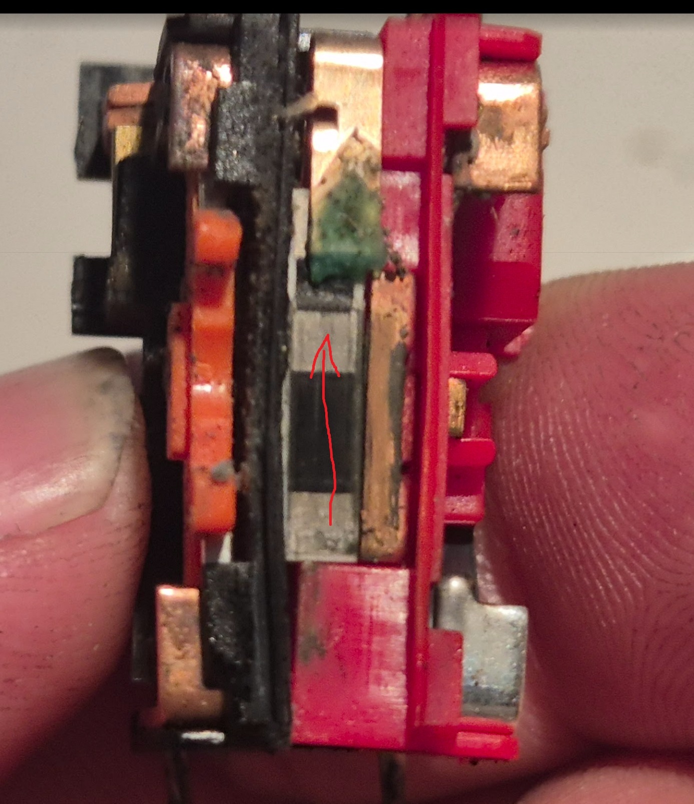

(#) passenger78 válasza István_2 hozzászólására (») Szept 7, 2025 /
Azért gondolnám, hogy triak, mert azt elég gyakran használják váltóáramú környezetben teljesítmény szabályozásra (lásd. fázishasításos teljesítményszabályozó, kábé minden porszívóban az van). És hát ugye itt is nagyjából erről van szó, a fúró fordulatszámát szabályozod azzal, hogy mennyire húzod a kapcsolót. Más kérdés, hogy ezt itt ugye jóval kesesebb aklatrészből oldották meg, már amennyiben egy triak, egy kondi, meg egy csúszó potméter kábé az összes elektronika, amit használtak (meg egy zavarszűrő az inputhoz).
Az, hogy nincs hűtése, az sajnos semmire nem garancia, létezik TO-220F tokozású szigetelt triak (ld. például ezt. Sőt vannak ugye TO-92-es tokozású tiakok is, épp most berhelek egy ventillátort, aminek a segesség szabályozása ilyenekkel van megoldva.
Elég idegesítő, hogy ott van rajta kristály tisztán kivehetően a felirat, és mégsem tudom kideríteni, hogy pontosan mi ez, és még a tokozása is olyan, hogy az egész hóbelevanc hosszra kisebb, mint bármilyen "szabvány" méretű, TO-220-as félvezető... :|

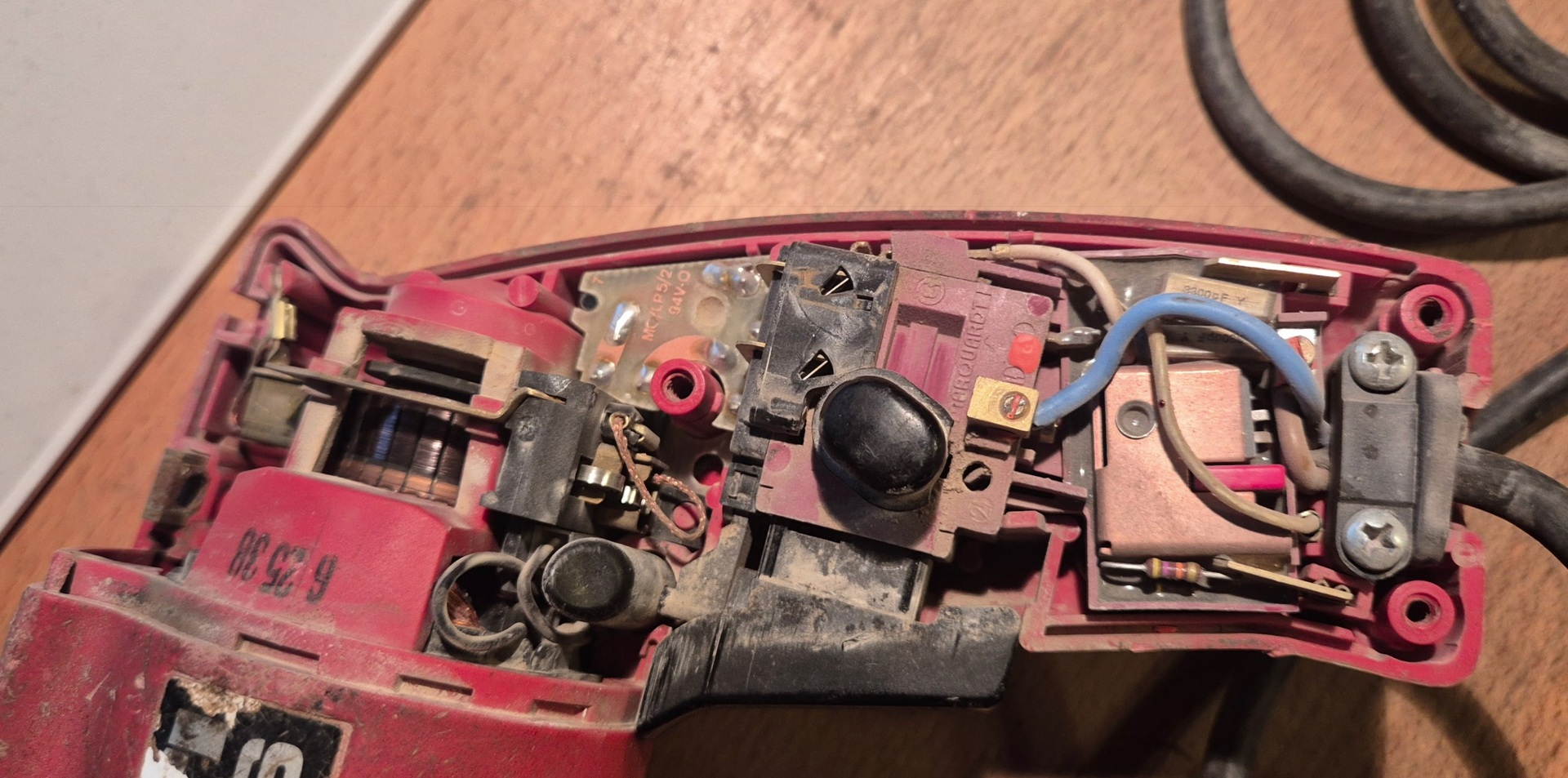

(#) Régi motoros válasza passenger78 hozzászólására (») Szept 7, 2025 /
Kb 99%, hogy triak az, csak valami egyedi gyártású, kereskedelmi forgalomban nem kapható.
De lehet, hogy a diac is bele van integrálva.
Tegyél bele egy nagyobbat, és vezetékezd ki a nyélbe, ott csak elfér nem?

(#) passenger78 válasza Régi motoros hozzászólására (») Szept 7, 2025 /
Hát, azért kicsit még reménykedem, hogy valaki tud segíteni. Feldobom a kérdést az elektroda.com-ra is, hátha valaki a VILÁGON már berhelt ilyet.
Ami a "csak elfér ott"-ot illeti. Sajnos (vagy nem sajnos) hiltiék nem ilyen kínai kutyaütők, elég precíz cuccokat gyártanak, a legtöbb gépükben mindennek meg van a helye, még a kábeleknek is. Nézd meg a csatolt képet. Ez egy TS14S-es Hilti gipszkarton csavarozó nyele. Javítás után egy órát szenvedtem vele, hogy minden oda legyen benne visszarakva, ahol volt, különben sehogy nem ment rá a fedele...
Pont ezért írtam, hogy egyedi lehet, ők a szám alapján tudják a paramétereket, másnak meg semmi köze hozzá. Éppen ezért nem nagyon fogod megtalálni forgalomban, mert akkor legalább a google hozott volna rá valami találatot. Maximum komplett kapcsolót tudnának hozzá neked adni, feltéve ha nem valami őskövület már ez is.
Ui.: De amúgy a kábel bevezetésnél van ott még valami másik TO220 toknak kinéző valami is,
a réz lemez alatt, ha jól látom... Szóval még akár bonyolultabb is lehet, mint az előbb linkelt szabályozó.

(#) István_2 válasza Régi motoros hozzászólására (») Szept 7, 2025 /
Az egész vezérlés kapcsolási rajzát nem láttam ,
én arra tippeltem , hogy ez vezérel még valamit.
(#) István_2 válasza passenger78 hozzászólására (») Szept 7, 2025 /
Nem tudom , hogy ennek a fúrógépnek mekkora a teljesítménye ?
A triakokon kb. 1 V feszültség esik 3 A mellett ami 3W ,
szerintem annak már kellene hűtés.
A gép 450W-os, 2 Amperes. Gyártó szerint.
nem tudom , hogy ez jó-e bele , de beleférne :
Z0405MF triak 600V 4A
egy diak meg kb. 4 mm hosszú és 2 mm vastag.
Hány ohmos a csúszó ellenállás ?
mert ez a triak 5 mA -nél nyit.
(ezen 2 amper mellett 1.5 Volt esik)

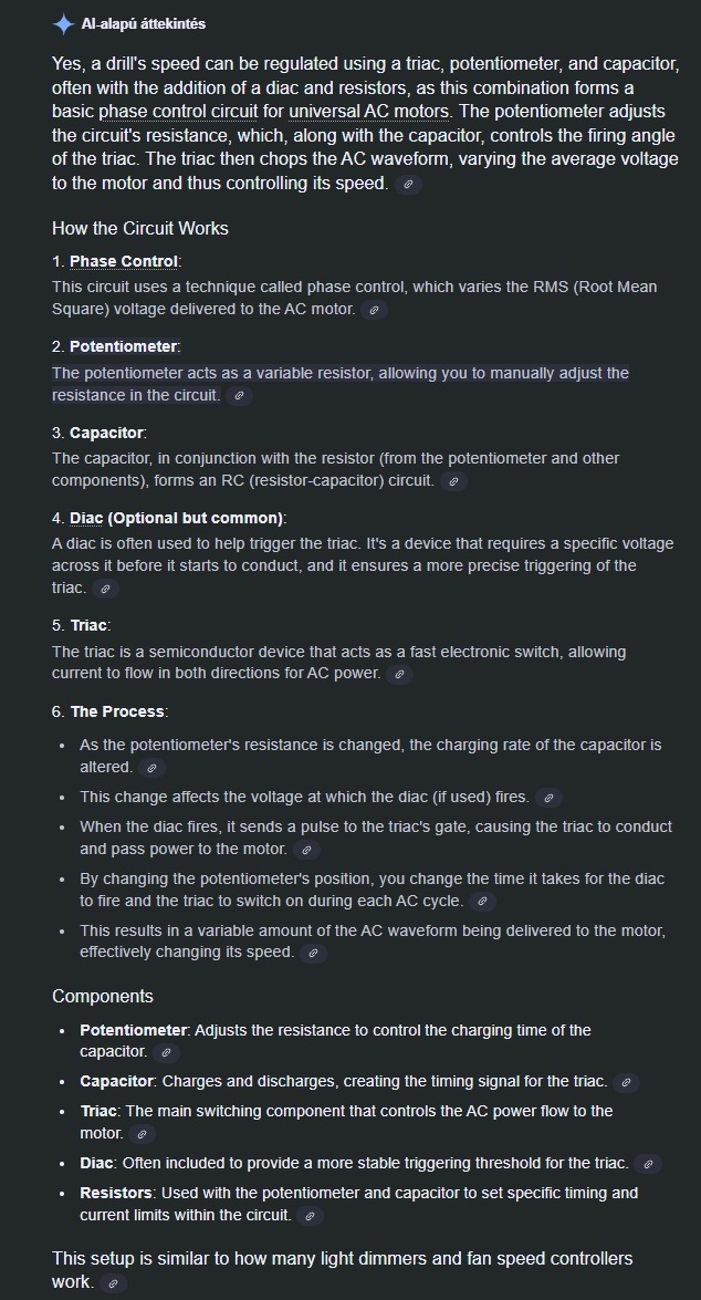

(#) passenger78 válasza Epu2 hozzászólására (») Szept 8, 2025 /
Háát, a fene tudja. Elég sok fórumot olvasgattam, sőt, még a robotot is megkérdeztem róla, és hol ezt írják, hol azt. Van, ahol az a mondás, hogy a diak az márpedig közelező eleme a fázishasításos teljesítményszabályozásnak, másutt meg azt írják, hogy opcionális. Például a robot is ezt írja (ld. csatolmány)...
Aztán lehet, hogy mindenkinek igaza van, lehet, hogy mondjuk egy fényerő szabályozónál kvázi kötelező, mert bár valamennyire működne a dolog nélküle is, de mondjuk imbolyogna a fényerő, amit kapsz, vagy ilyesmi. Egy fúró teljesítmény szabályozásánál meg lehet, hogy hótmindegy... De csak találgatok... Mindenesetre egy ilyen cégtől, mint a Hilti azért fura, hogy ezt kispórolták belőle (ha kispórolták).

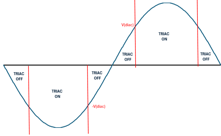

(#) Régi motoros válasza István_2 hozzászólására (») Szept 8, 2025 /
Igen, aztán rájöttem már én is, kértem moderációt, de még nem törölték...
(#) Régi motoros válasza passenger78 hozzászólására (») Szept 8, 2025 /
Pedig nem mindegy. Ha tudod, mi a célja a diaknak, akkor könnyen eldöntheted, hogy mikor szükséges alkalmazni, és mikor nem. Gyakorlatilag olyan mint egy két irányú zéner dióda.
Tehát váltófeszültség értékétől függően vagy vezet, vagy nem. Általában 30-40V közöttit szoktak alkalmazni, és annyit tesz, hogy a triakra csak a nyitófeszültségénél nagyobb időben adja az inditó impulzust. Ha van diak, akkor a triak nem tud bekapcsolni csak akkor, ha a feszültség már nagyobb mint a diak nyitó impulzusa.
Magyarán fogalmazva, ha nincs diak, akkor a szabályozás 0-100% közötti.
Ha van benne diak, akkor meg nyitófeszültség-X% közötti.
Tehát a diakkal azt lehet beállítani, hogy a szabályozás hol kezdődjön a nullponthoz képest.
Ha nincs diak, akkor a triak be tud kapcsolni a nullátmenetnél, így kb 0-100% szabályozás lesz.
Ha van diak, akkor a nullátmenethez képest csak késleltetve tud bekapcsolni a triak,
így pl 0-95% szabályozás lehetséges.
A diak nyitófeszültsége határozza meg, hogy mennyi a szabályozás felső határa.
Nagyobb nyitófeszültségű diakkal kevesebb maximális teljesítmény szabályozható.
Pl 40 voltos diakkal a bekapcsolás fázisszöge 6.8°, ugyan így a negatív hullámban is.

(#) passenger78 válasza Régi motoros hozzászólására (») Szept 8, 2025 /
Aham. Tehát lényegében a diak beállít egy amolyan alapértelmezett feszültség értéket, ami a szinusz hullám végeit alapból levagdossa, tehát ott a triak mindenképp OFF, közte meg azon múlik, hogy a hasítás hol van (hol kapcsol be a triak), hogy mik a kondi meg a potméter állása? Pontosabban a potméteré, mert a kondi az ugye fix... Valahogy úgy, ahogy a képen?
A kikapcsoláshoz nem sok köze van már a diaknak.
A triak akkor kapcsol ki, ha a tartóárama egy bizonyos érték alá esik, adatlap.
Ez lehet később is, mint ahogy a diak már nem vezet.
Előző ábrán pl 173.2° -nál a diak kikapcsol, de a triak még 177°-nál is bekapcsolva lehet,
ha akkor a triak tartóárama még nagyobb a kikapcsolási küszöbénél.
De kikapcsolni mindig valahol a nullátmenet környékén fog.
De ez már nagyon nem ide való téma úgy érzem.
