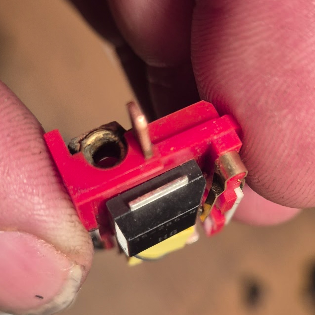

Hilti TE10-es fúró kapcsoló, triak, vagy nem triak? Milyen?Sziasztok!Tud valaki segíteni beazonosítani ezt a cuccot? Minden valószínűség szerint egy hibás triak, de a neten semmit nem találok róla. Egy vezetékes (TE 10-es) Hilti fúrónak a kapcsolójában van (szabályozható fordulatszámú). A kapcsoló típusa EATON 8617K11 (75078). Multiméterrel méricskéltem egy kicsit, dióda teszter üzemmódban kizárólag a két szélső láb között mér 0.58V-ot, de csak egyik irányban (pozitív a jobb szélsőhöz, negatív a bal szélsőhöz), minden más kombinációban semmit ad. Kontinuitás teszt alapján a lábak nem rövidzárasak. A két szélső lábhoz egy kondi van forrasztva (68nJ63, tehát 68 nanofarádos, 63V-os). A tokozása is elég eretnek, méretre nagyjából olyan, mintha TO-220 lenne (cca. 10mm széles, 4.6mm vastag, 7-8mm magas), de valahogy mégsem az: felülnézetből látszik, hogy olyan, mintha FP lenne (teljesen szigetelt), de igazából kikandikál a tetején kb 1 mm-nyi fém lapka. Ki szeretném cserélni, de a standard (mondjuk BTA16-600B) triakok ehhez képest túl nagyok. Köszi előre is!
Annyira nem "eretnek" a tokozás, például ez is hasonlít...
Szerintem van a másik oldalon is alkatrész, arról is jó lenne fénykép (hacsak nincsen kiöntve).
Elektronikai alkatrész más nincs, csak ennyi, az összes többi rész az lényegében mechanika. Csatoltam még három képet. Az egyiken látszik a piros rész túloldala. Ez van összepasszintva egy fekete résszel (amin szintén némi mechanika van), a tetején pedig ilyen csúszó potméter, ami a hajlított réz csatlakozóval a triac (?) jobb szélső lábához csatlakozik.
A réz fülekre egy 0.15 mikrofarádos szűrő kondi megy, a lyukakba a tápkábelek (fázis és nulla), a két fekete kábel vége meg a motor állórészén lévő fülekre.

Szerintem ez egy tranzisztor , aminek a trinyo1 képen a felső lába a kollektor a középső az emitter , és az alsó a bázis a kondenzátor pedig a pergés mentesítés. Triak szerintem azért is nem lehet, mert nincs hűtése.
bár az alap lábkiosztása a tranzisztornak (fentről lefelé) a bázis kollektor emitter lenne
Tehát akkor feltételezésed szerint tranzisztornak nem kell hűtés, triaknak meg igen...
Érdekes elmélet. Ezt honnan vontad le?De ezek után már csak arra lennék kíváncsi, hogyan szabályoznak egyenáramú eszközzel váltóáramot? Ezt is levezetnéd? Kérlek...
Azért gondolnám, hogy triak, mert azt elég gyakran használják váltóáramú környezetben teljesítmény szabályozásra (lásd. fázishasításos teljesítményszabályozó, kábé minden porszívóban az van). És hát ugye itt is nagyjából erről van szó, a fúró fordulatszámát szabályozod azzal, hogy mennyire húzod a kapcsolót. Más kérdés, hogy ezt itt ugye jóval kesesebb aklatrészből oldották meg, már amennyiben egy triak, egy kondi, meg egy csúszó potméter kábé az összes elektronika, amit használtak (meg egy zavarszűrő az inputhoz).
Az, hogy nincs hűtése, az sajnos semmire nem garancia, létezik TO-220F tokozású szigetelt triak (ld. például ezt. Sőt vannak ugye TO-92-es tokozású tiakok is, épp most berhelek egy ventillátort, aminek a segesség szabályozása ilyenekkel van megoldva. Elég idegesítő, hogy ott van rajta kristály tisztán kivehetően a felirat, és mégsem tudom kideríteni, hogy pontosan mi ez, és még a tokozása is olyan, hogy az egész hóbelevanc hosszra kisebb, mint bármilyen "szabvány" méretű, TO-220-as félvezető... :|
Kb 99%, hogy triak az, csak valami egyedi gyártású, kereskedelmi forgalomban nem kapható.
De lehet, hogy a diac is bele van integrálva. Tegyél bele egy nagyobbat, és vezetékezd ki a nyélbe, ott csak elfér nem? AC controll with triac. A hozzászólás módosítva: Szept 7, 2025

Pont ezért írtam, hogy egyedi lehet, ők a szám alapján tudják a paramétereket, másnak meg semmi köze hozzá. Éppen ezért nem nagyon fogod megtalálni forgalomban, mert akkor legalább a google hozott volna rá valami találatot. Maximum komplett kapcsolót tudnának hozzá neked adni, feltéve ha nem valami őskövület már ez is.
Ui.: De amúgy a kábel bevezetésnél van ott még valami másik TO220 toknak kinéző valami is, a réz lemez alatt, ha jól látom... Szóval még akár bonyolultabb is lehet, mint az előbb linkelt szabályozó. A hozzászólás módosítva: Szept 7, 2025

A triakokon kb. 1 V feszültség esik 3 A mellett ami 3W , szerintem annak már kellene hűtés.
A gép 450W-os, 2 Amperes. Gyártó szerint.

Erről mit gondolsz? Quadrac
Lehetséges, hogy ilyen van benne? Ha jól nézem a példa áramkört, a kötelező eleme egy ellenállás (ami lehet a potméter), egy kondi, meg maga a... kvadrak... ha van ilyen szó magyarul..
nem tudom , hogy ez jó-e bele , de beleférne
:Z0405MF triak 600V 4A egy diak meg kb. 4 mm hosszú és 2 mm vastag. Hány ohmos a csúszó ellenállás ? mert ez a triak 5 mA -nél nyit. (ezen 2 amper mellett 1.5 Volt esik)
Igen, diakom az van itthon pár darab. Nem tudom, hogy jó -e, majd még átgondolom, de azért nagyon köszi, hogy a tokozását kitúrtad. Ezek szerint ez jobboldalt "csapott" eretnek forma a TO202-3. Közben írtam az Eaton-nak is, hogy ha nem esik nehezükre elárulni egy 20 éve nem gyártott kapcsolójuk komponenséről, hogy micsoda, akkor legyenek szívesek. Mondjuk túl sok reményt nem fűzök hozzá, mert ahogy nézem, ezek ilyen mindent (IS) gyártó banda. Olyan, mintha a google ügyfélszolgálatának írtam volna. Ezek általában azzal szoktak lepattintani, hogy hát sajnos ilyen régi cuccokra már nincs meg a dokumentációjuk. Na mindegy, hátha azért segítőkészebbek lesznek, mint a Hilti...

Igen. Más kérdés, hogy ez egy összekombinált diak meg egy triak. Vagyis azon ritka esetnek lehetünk tanúi, amikor kettő meg három, az.... NÉGY...
![]() Nézve a videót amúgy egyre meggyőzőbb, hogy valami ilyesmiről lehet szó, a végefele pont azt csinálja (és magyarázza), ahogy ez a vacak működik: fog egy darab szén szalagot, és azt használja változó ellenállásként. Pont, mint ahogy ebben is ott a (vélhetően) szénszál, amin a csúszka mozog, ha meghúzod a kapcsolót. Ráadásul egyszerűen sehogy nem jön össze, hogy három komponensből (triak, egy kondi meg egy változó ellenállás) hatékony teljesítmény szabályozást lehetne elérni. KELL a diak, hogy az AC hullám pozitív és negatív ágán szimmetrikusan kapcsoljon be a triak. Na jó, nem akartam ennél jobban szétszedni, de kotorászok még egy kicsit ebben a kapcsolóban, hátha találok még valamit...

Háát, a fene tudja. Elég sok fórumot olvasgattam, sőt, még a robotot is megkérdeztem róla, és hol ezt írják, hol azt. Van, ahol az a mondás, hogy a diak az márpedig közelező eleme a fázishasításos teljesítményszabályozásnak, másutt meg azt írják, hogy opcionális. Például a robot is ezt írja (ld. csatolmány)...
Aztán lehet, hogy mindenkinek igaza van, lehet, hogy mondjuk egy fényerő szabályozónál kvázi kötelező, mert bár valamennyire működne a dolog nélküle is, de mondjuk imbolyogna a fényerő, amit kapsz, vagy ilyesmi. Egy fúró teljesítmény szabályozásánál meg lehet, hogy hótmindegy... De csak találgatok... Mindenesetre egy ilyen cégtől, mint a Hilti azért fura, hogy ezt kispórolták belőle (ha kispórolták).
Ezeket az alis kapcsolókat már kívülről ismerem. Van, amire jók, pl. egy régi Sparky fúróhoz vettem már olyat, ami jól működött, de sajna ez a régi Hilti cucc ez sok szempontból elég speckó. Leginkább a kialakításában (az egyik végére kell rápattintani a szűrő kondenzátort, a másik végét direktben ráhúzni a motor állórészének két kivezetésére, meg a kapcsoló kar, amit húzol, az is vagy 10 centi hosszú, szóval fura állat ez...)
Szerintem fordítva működik.
A diak nélkül a nulla átmenet után hamarabb kapcsol be a triak , ( itt is el kell érnie a triak nyitóáramát ) így a teljes bekapcsolási tartomány kevesebb lesz a 100 %-nál. Diakkal később kapcsol be amivel még kevesebb lesz a 100 %-nál. És a szinusz hullám csúcsánál később már nem tud bekapcsolni , így a minimum szabályzási érték lesz a kb. 50 %.
