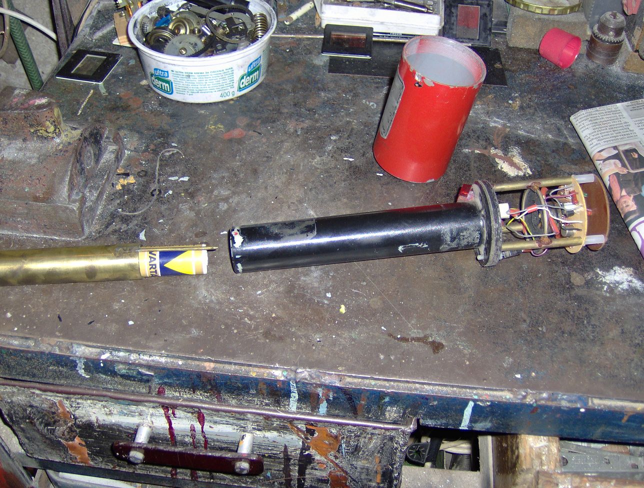

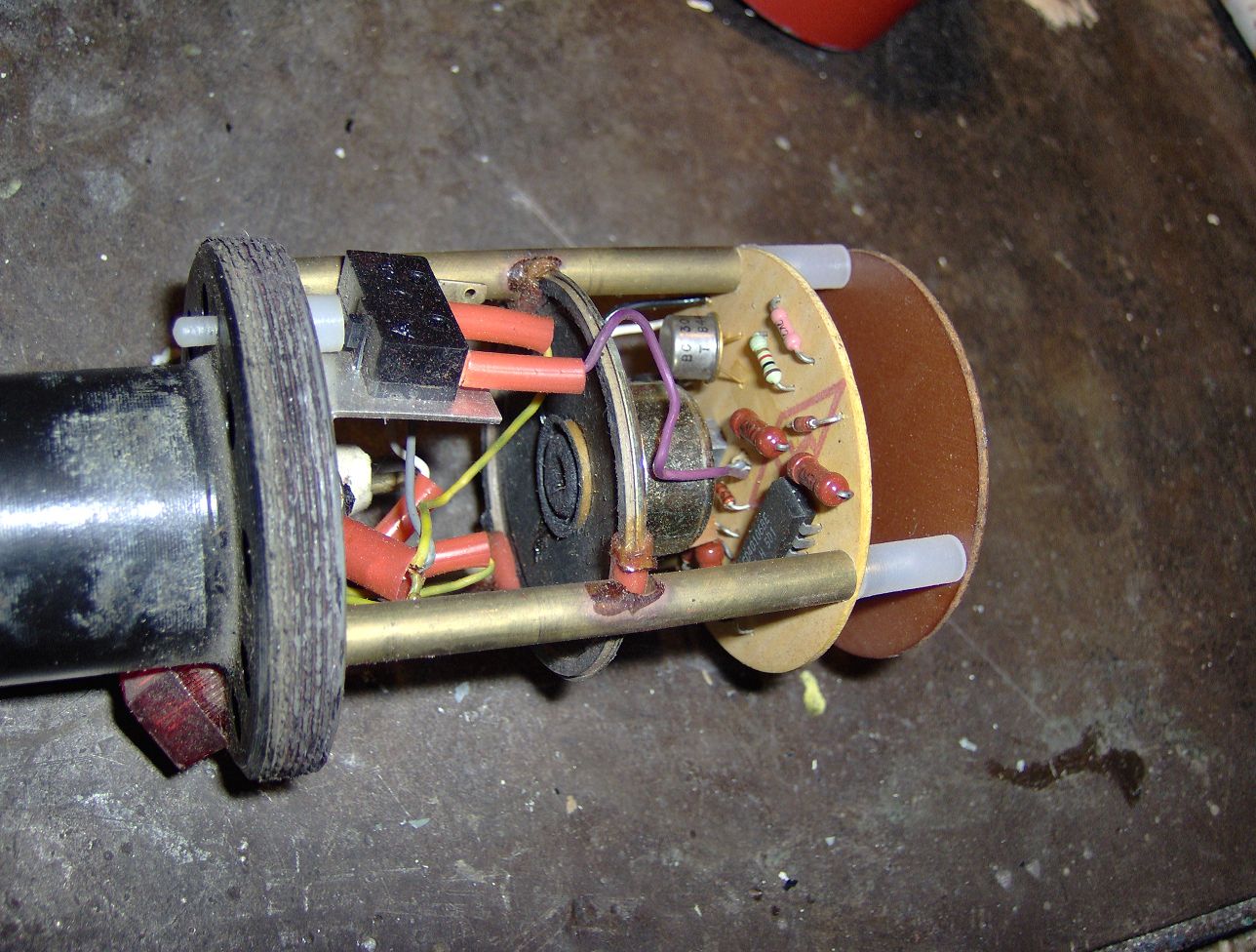

Hali mindenkinek!
Tegnap a lomtalanításon találtam egy valamit..
Fogalmam sincs hogy mi ez :no:
Van egy miltac (gomb) rajta amit ha megnyomok sípol egyet mély hangon.. Ha tovább nyomva tartom akkor elkezd pullzálva sípolni és villog az izzó..
Mi lehet ez?
Csatolok egy pár képet hogy hátha kiderül mi ez..
Előre is köszönöm!

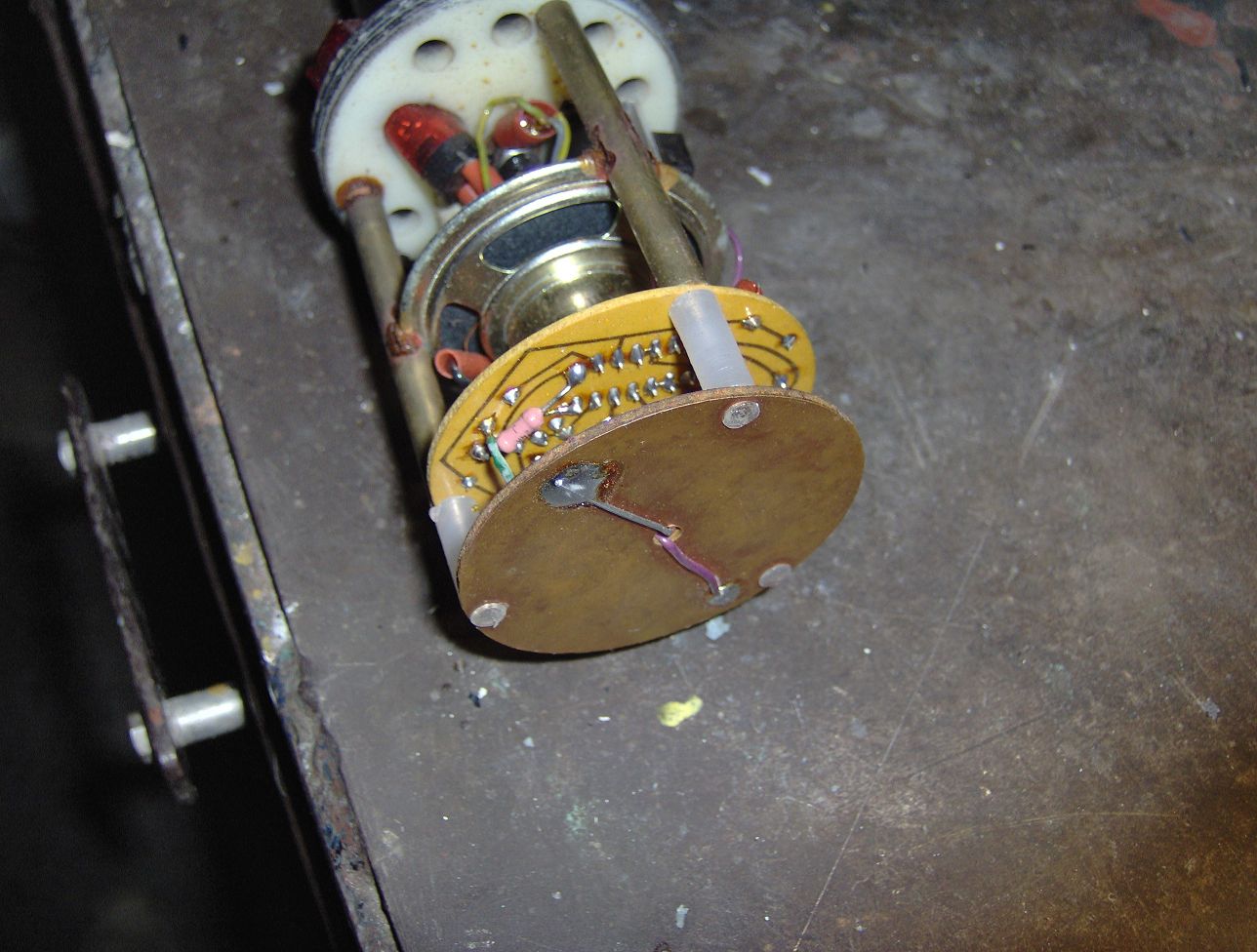

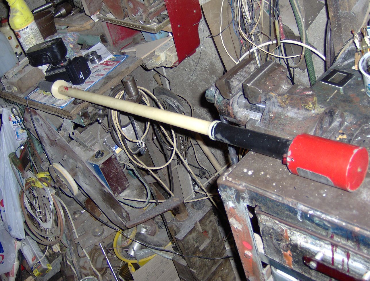

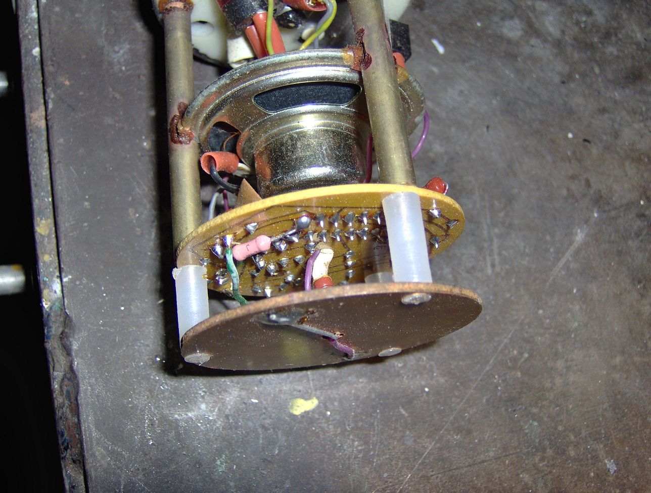

(#) zoly15 válasza zoly15 hozzászólására (») Okt 28, 2009 /
További képek:
(#) proli007 válasza zoly15 hozzászólására (») Okt 28, 2009 /
Nem lenne egyszerűbb kirajzolni? mert akkor talán egyből kiderülne. De a dinamit rúdból ítélve, valami kémlelő dolog. Vagy feszültség, vagy vízszint... Mert a végén valami szigetelt nyáklemez van.
üdv! proli007
(#) zoly15 válasza proli007 hozzászólására (») Okt 28, 2009 /
Áhá, tehát azért van a nyelén egy nagyfeszültségű jel
Terveztem hogy visszarajzolom,, de így már gondlom felesleges..
Hogyan hozza működésbe avval a koronggal az áramkört?
De ehhez a válaszhoz szerintem vissza kéne rajzolnom a cuccot... (hangos gondolkodás)
Kipróbáltam..
Valóban, ez nagyfeszültség érzékelő..
Ha Kompakt fénycsőhöz közelítem mikor már "be van gyulladva" akkor beindul a sziréna..
Kérdésem: Mire szokták ezt a műszert használni?

(#) Action2K válasza proli007 hozzászólására (») Okt 28, 2009 /
Ha dinamit rúd van benne, akkor szerintem időzített bumm, vagy olyan ammi a villámlásra (nagyfesz) bumm.
Komolyra fordítva, danamid rúd a szigetelő, és igen, a magasfeszültséget jelzi. Nem a 230/400 V-os, hanem a 20kV illetve az felettit. Az ÉDÁSZ-nál a kapcsolószekrények, oszlopkapcsolók, trafók magasfeszültségű "fázisceruzájaként" használtuk.

Akkor át sem lehet alakítani? Vagy nem érdemes?
Van egy ellenállás ami 240K-s és arról a korongról jön.. gondoltam kicserélem kisebbre és akkor érzékenyebb lesz.. jól gondolom ezt?
Micsoda fázisceruzát kukáztam akkor
(#) Action2K válasza zoly15 hozzászólására (») Okt 28, 2009 /
Nem lehetetlen érzékenyebbé tenni. Vannak olyanok, amik a falban menő, áram alatt lévő 230V-os vezetékeket is képesek jelezni.
(#) BGyurci válasza proli007 hozzászólására (») Okt 29, 2009 /
Trafóházakban, fogadóállomásokon, generátorházban, kKözép, és nagyfeszültségű trafóknál ilyenekkel kell megnézni munka előtt hogy le lett-e kapcsolva, nehogy megrázó élményben legyen részed. Lényegében egy 1KV feletti fáziskereső, általában 20-50KV-ot is tud. A nyele nem véletnenül ilyen hosszú, nem kell vészesen megközelíteni a trafót, szakaszólót, távvezetéket, nagyfesz kábelt, stb. Ha leszeded az elektronikát hátvakarónak is jó.

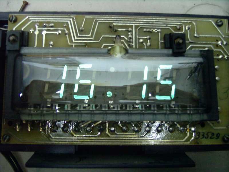

sziasztok
Ez a kijelző milyen elven működik? Azt gondolom, hogy nem LED-es, de bővebben?
Amúgy zelektronyicska óra kijelzője
(#) kadarist válasza zsoltee0001 hozzászólására (») Okt 29, 2009 /
Vákum-fluoreszcens kijelzőnek hívják. Gyakorlatilag egy elektroncső. A melegkatódból az elektronok egy fényporrétegbe csapódnak, amely ezért cserébe fényt bocsájt ki.
(#) zsoltee0001 válasza kadarist hozzászólására (») Okt 29, 2009 /
köszi!

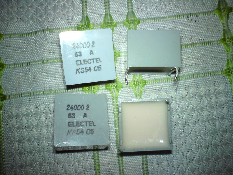

(#) jdani hozzászólása Okt 30, 2009 /
Üdv. ez a masina mi akar lenni?
(#) kadarist válasza jdani hozzászólására (») Okt 30, 2009 /
Ez egy szűk tűrésű (pontos)kondenzátor. 24nF 63V.

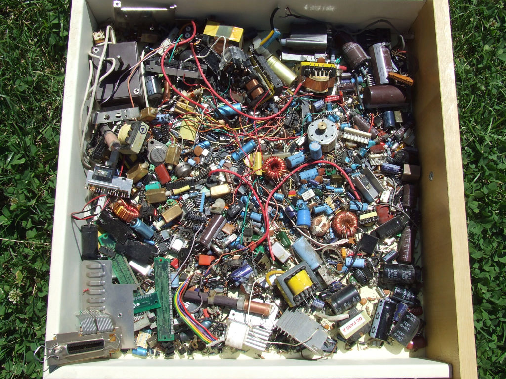

(#) Hujikolp válasza Action2K hozzászólására (») Okt 30, 2009 /
Én is ezt gondolom, bár kezd néha sok lenni, ha rám jön a kiforrasztás hatalma ( ez még régebbi kép, nem volt minden benne, ami nincs kategorizálva) Egyébként ki találja meg az 5W-os 470ohm-os ellenállást?
(#) Frankye válasza Hujikolp hozzászólására (») Okt 31, 2009 /
A bal felső sarokban, az IC foglalat és az induktivitások között leledzik! Nehéz észre venni, mert csak az egyik lába lóg ki...

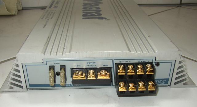

Hello
Én olyan csatlakozót keresek, amit az autós erősítőkben használnak. Ami a tápot, meg a hangszórókat csatlakoztatja. A hangváltókon is ilyen szokott lenni. Tudtok helyet, ahol van ilyen?
Múltkor rátaláltam a neten, de elkallódott a linkem.
Dobok képet, hogy mire gondolok.
(#) poros válasza Action2K hozzászólására (») Okt 31, 2009 /
Igen és ezért már azt sem tudjuk milyen holmink van. Dereng , hogy van valahol olyan alkatrész ami éppen most kellene ,de természetesen nem találjuk. Megrendeled a keresett alkatrészt, miután megérkezik ez akad először a kezedbe . Nálam legalábbis ez van / még egy rossz ledet is sajnálok kidobni/ annak ellenére, hogy míg kukába nem kerül háromból kétszer biztosan ez kerül a próba panelra .
