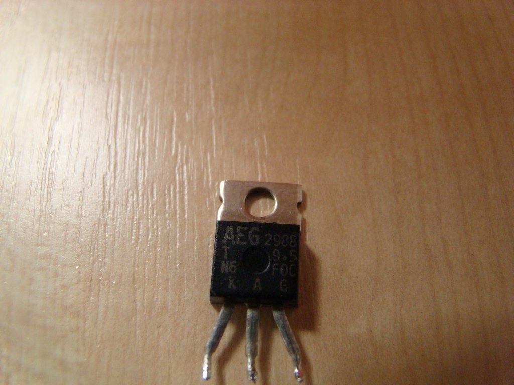

Hello,
A csatolt képen lévő alkatrészről semmit sem tudok. Esetleg van valakinek ötlete hogy mi lehet illetve mivel lehet helyettesíteni?

Ez egy tirisztor lesz, de nem találtam róla szinte semmit. Miben volt? Feltételezem, hogy valami AEG gyártmányú dologban pl. mosógép vagy ilyesmi.

Köszi a választ de ez egy motorvezérlés paneljén volt. Az aluminium hűtőrész-be még bele van ütve hogy "k202", bár nem tudom hogy ez segít-e?

A motor adataiból könnyen lehet következtetni arra, hogy az eszköz milyen paraméterekkel rendelkezhetett, és szerintem lehet helyettesíteni.
A k202 nem mond semmit.

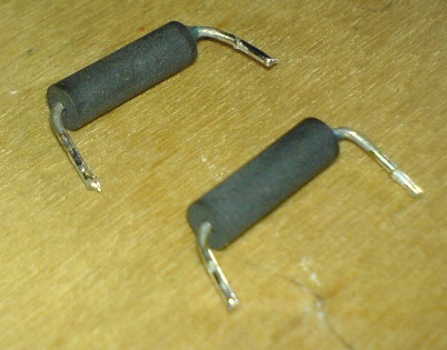

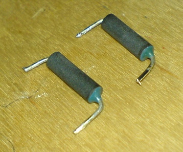

Újabb kérdés, persze csak, ha nem nagy gond!
Milyen alkatrész és mire való ami a képeken szerepel?
Előre is köszi!
(#) sucuka válasza PH-User hozzászólására (») Okt 5, 2010 /
Ezek ferritgyűrűn átvezetett sima "drótok" vagyis átkötések, nagyfrekvenciás zavarszűrés a szerepük.

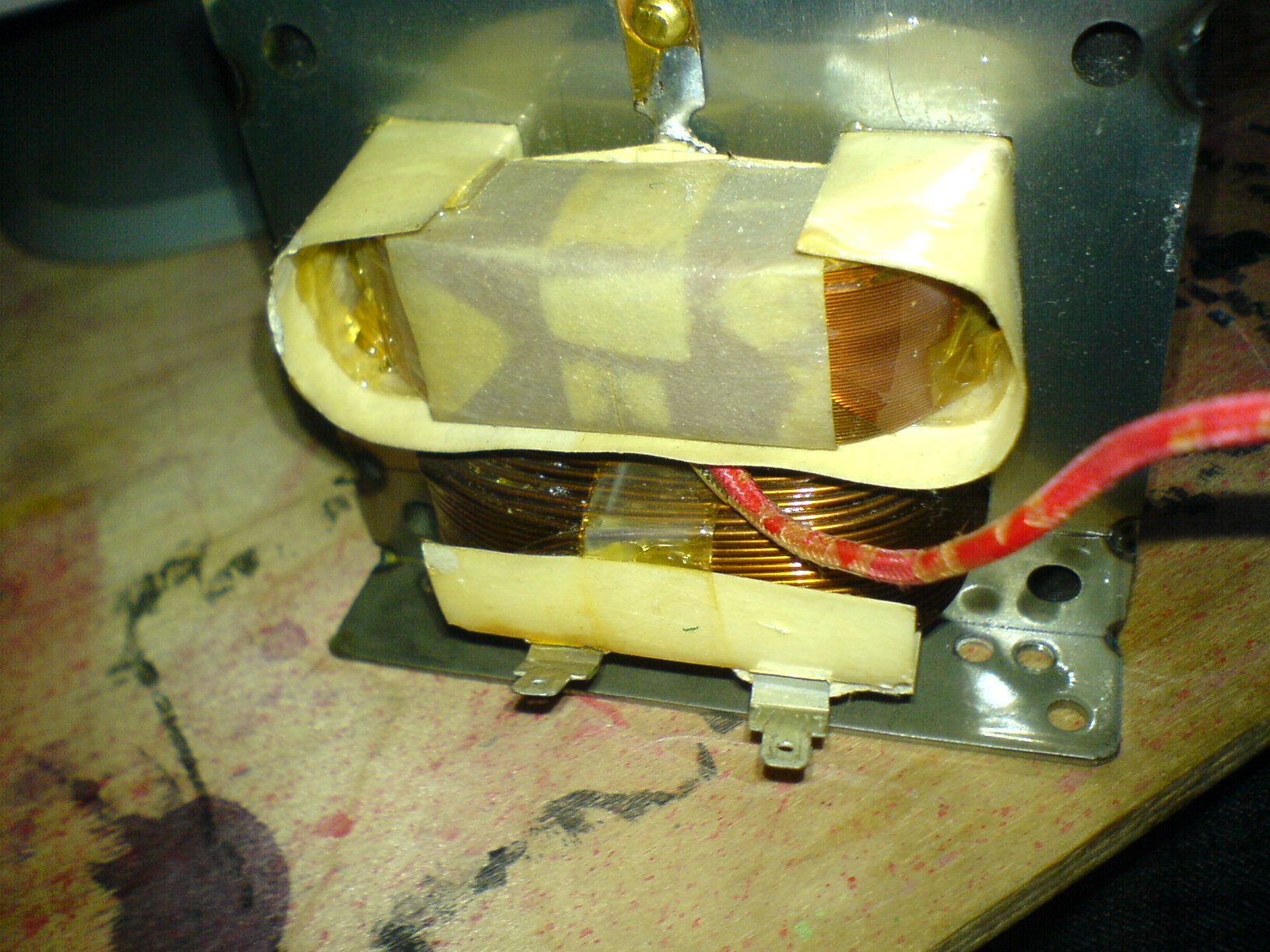

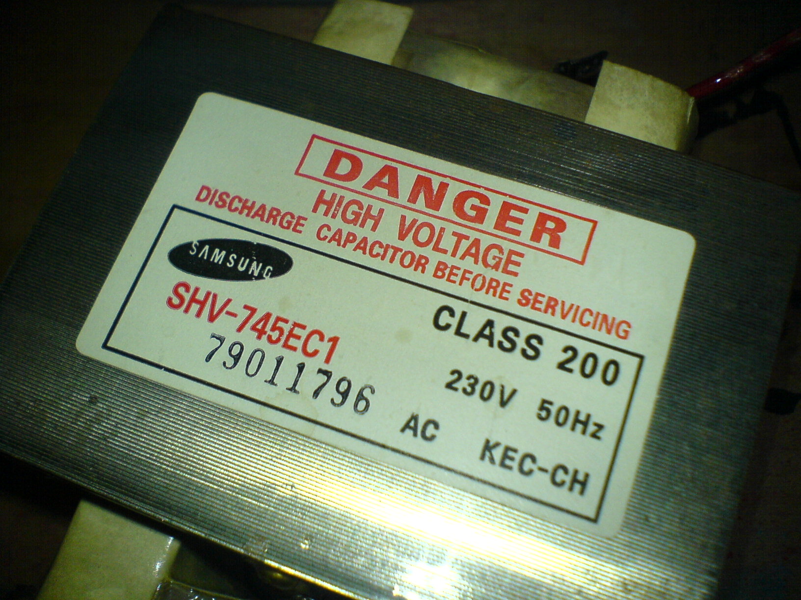

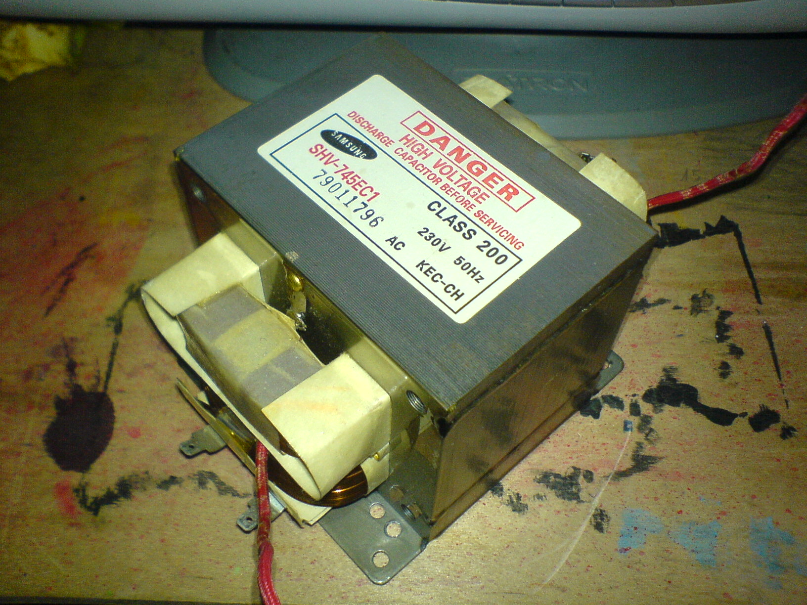

Újra... Van itthon egy, a képeken szereplő trafóm.
Milyen trafó ez? Mikrohullámú sütőbe való trafóra tippelek, de nem vagyok benne 100%-ig biztos.
Illetve milyen hasznos tápegységet tudok belőle csinálni?
Át lehet alakítani? Több, mint 3kg-ot nyom.
Erősítőnek trafót lehet belőle csinálni?
(#) Doncso válasza PH-User hozzászólására (») Okt 5, 2010 /
Szia, igen ez egy mikrótrafó. A vékony vezetékekkel tekert tekercset kell kiapplikállni, sajnos nekem barmolás nélkül nem sikerült, ha ezzel megvagy, dugdosós módszerrel új szekundert lehet készíteni. Szét is lehet lemezelni, de az összerakása már problémásabb, mert amint látod hegesztve van. Erősítőnek nem vagyok biztos, hogy jó lenne, mivel ha ismereteim nem csalnak, ezek eléggé felül vannak gerjesztve, így alapból melegedik a vas, ez azért jó, mert így rövid időre nagyobb teljesítmény transzformálására képes, de huzamosabb használat után hűtés nélkül szerintem megsüti magát. Viszont szoktak belőle készíteni kisebb teljeítményű hegesztő trafót. Bővebben: Link

A mikró trafót (MOT) úgy lehet használni erősítőbe,hogy fordítva kötöd be.
Az az A szekundert kötöd primernek. A primer meg a szekunder lesz tehát olyan 20v-körül jön ki belőle.

Na ennek a rendszernek aztán jó nagy lesz a hatásfoka.
(#) nikolatesla válasza Ricsi89 hozzászólására (») Okt 7, 2010 /
Én A-osztályú erősítőben 6W-ot ki vettem belőle

Ez aztán a nagy teljesítmény egy 6-700W-os trafótól.
