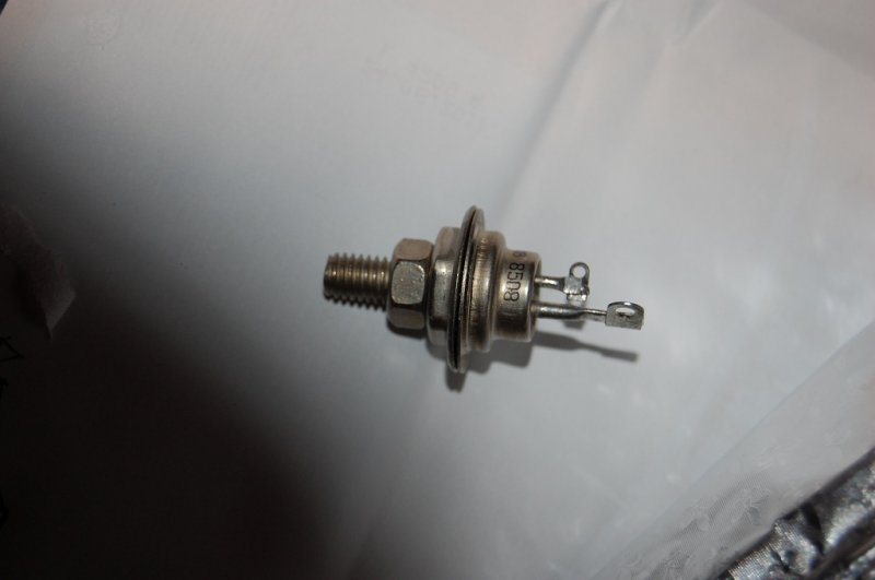

Hi, Mesterek.
A KGST piacon találtam orosz 10A tilisztort 200 Ft/db áron. Vettem is belőle, de nem találok róla semmit.
Ha valaki be tudná azonosítani, hogy melyik lába micsoda annak nagyon örülnék.
Ez van rá írva 2Y201B 8508
Segítséget előre is köszönöm.
(#) Medve válasza nagy hoho hozzászólására (») Okt 9, 2010 /
20 MHz-re tippelek, de gondolom, ezen te is túlvagy. Ha biztosra akarsz menni szívesen mutatok egy kvarcvizsgáló oszcillátort.
Baxi: a kis láb tuti hogy a gate, a csavar az anód.
(#) kadarist válasza Baxi hozzászólására (») Okt 9, 2010 /
Ez egy 50V, 30A-es tirisztor. Bővebben: Link Automata akkutöltőbe jó lehet.
(#) qvasz2 válasza Baxi hozzászólására (») Okt 9, 2010 /
A csavaros rész szokott lenni az anód, a pici fül a gyújtó, de én sem találtam semmit

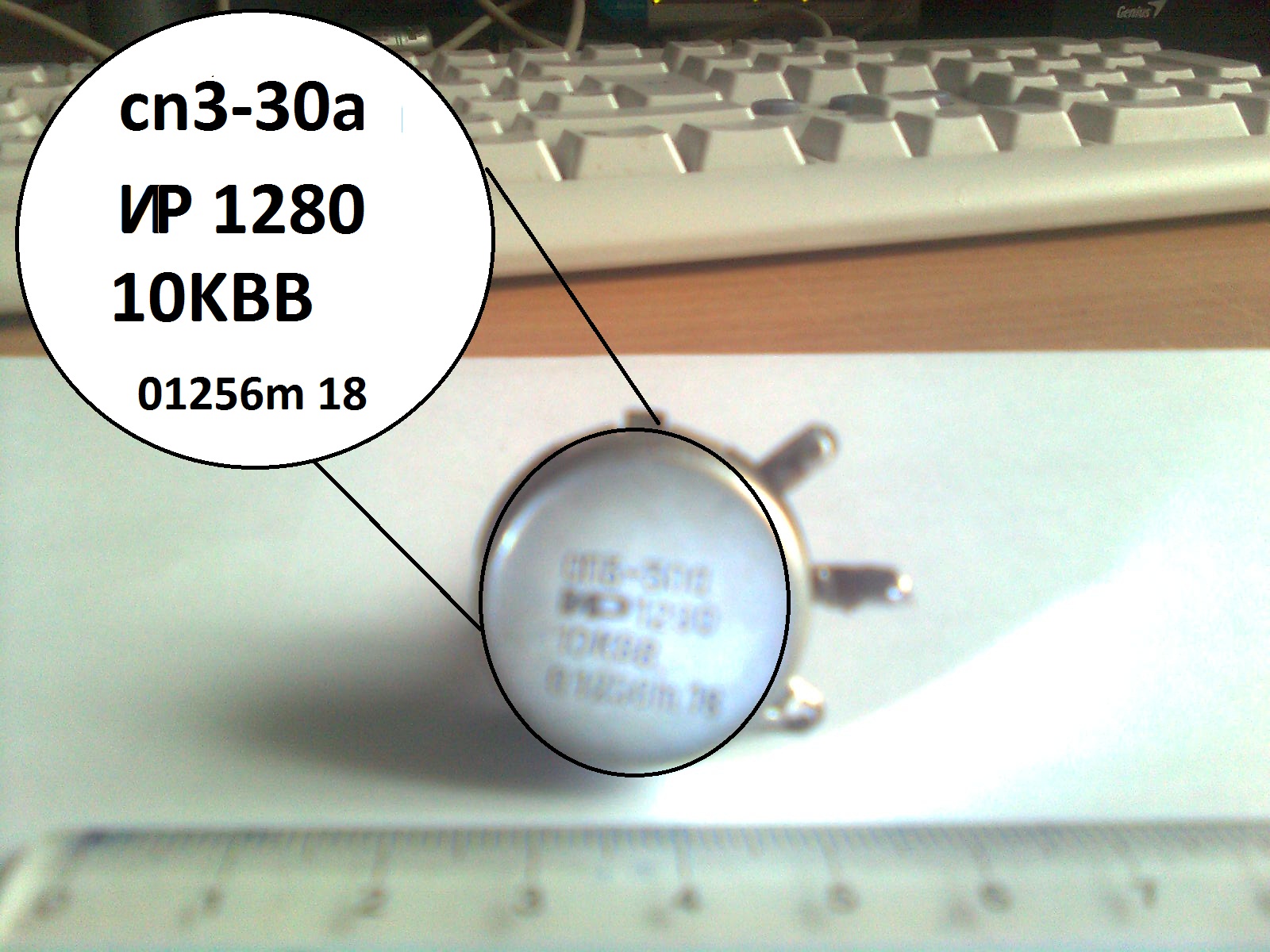

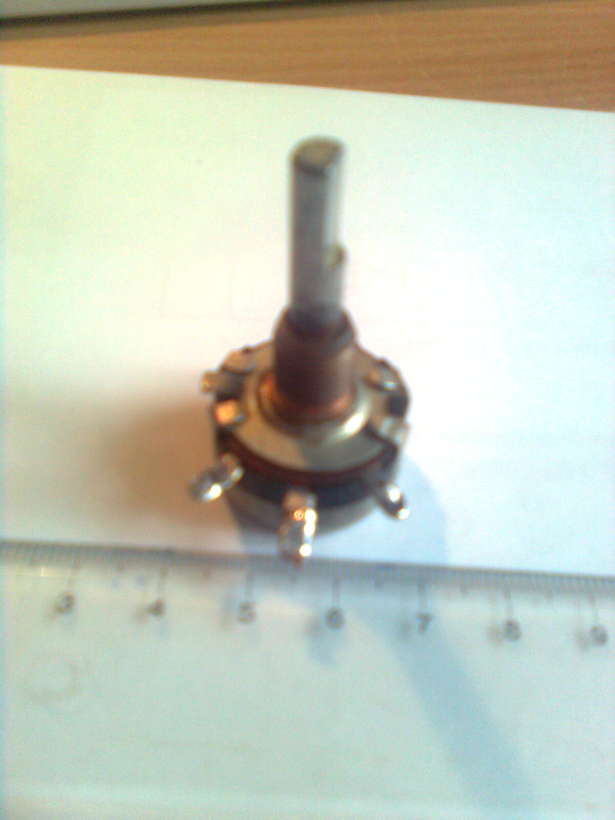

Sziasztok! Azt szeretném megkérdezni, hogy ez milyen értékű potméter.
(#) Frankye válasza kirally hozzászólására (») Okt 9, 2010 /
10 k Ohm-os, B típusú.
(#) qvasz2 válasza kirally hozzászólására (») Okt 9, 2010 /
10 k ohm és B jelű, ami elvileg logaritmikus. De fogsz egy ellenállásmérőt és 1 perc alatt kiderül.
(#) Doncso válasza qvasz2 hozzászólására (») Okt 9, 2010 /
Na jó, de ha valakinek nincs multimétere?
(#) kirally válasza qvasz2 hozzászólására (») Okt 9, 2010 /
Köszönöm a válaszokat!
(#) Baxi válasza kadarist hozzászólására (») Okt 9, 2010 /
Köszönöm, igen pont auto akku töltőbe szántam
Köszönöm még egyszer, a linket lementem jó dolgok vannak ott
Sikeres töltőépítést!

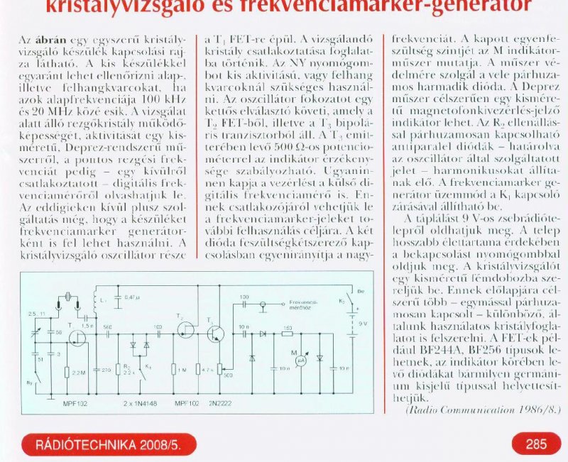

(#) nagy hoho válasza Medve hozzászólására (») Okt 9, 2010 /
Én is erre tippeltem, mert pont egy 20 MHz-es kellene, minden van marék számra csak pont ilyen nincs.
Küld el légyszíves a kvarcvizsgáló rajzát.Köszönöm.
(#) Doncso válasza nagy hoho hozzászólására (») Okt 10, 2010 /
Helló.
(#) Medve válasza nagy hoho hozzászólására (») Okt 10, 2010 /
PC-s perifériákban találhatsz ilyet...ime egy rajz. Ám van jobb is, de jóideje nem találom, azon van kapcsoló az alacsonyabb frekvenciájú kvarcok számára is. Némi kisérletezéssel bizonyára ez is átalakítható olyanra. Vélhetőleg a kvarc környéki kondenzátorok értéknövelésével.

(#) nagy hoho válasza Doncso hozzászólására (») Okt 10, 2010 /
A linkelt kapcsolás csak arra jó,hogy megállapítsam egy kristályról, hogy rezeg-e.Nekem az kellene tudnom, hogy egy megfejthetetlen kódszámú kvarc milyen frekin rezeg.
Köszönöm a fáradozásodat Papa.
(#) kadarist válasza nagy hoho hozzászólására (») Okt 10, 2010 /
Azon a frekin fog rezegni, amelyen a legjobban szeret, tehát a saját frekvenciáján. Frekvenciamérővel megméred, és már tudod is.
(#) nagy hoho válasza Medve hozzászólására (») Okt 10, 2010 /
Köszönöm! Nem bonyolult.

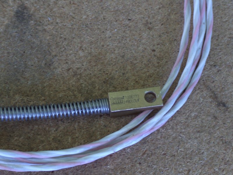

(#) Kotesz hozzászólása Okt 11, 2010 /
Erről a pt100-ról tud valaki valami adatot?
Attiny2313 hoz kellene hőelemnek.
(#) mex válasza Kotesz hozzászólására (») Okt 11, 2010 /
Milyen adatára vagy kíváncsi? Ha valóban PT100, akkor egyértelmű a dolog, ugyanolyan ellenállásváltozással bír mint a többi másfajta tokozású, de ugyancsak PT100, hiszen ez az értelme. Ugyanis csere esetén nem kell újra kalibrálni a hőmérőt.
A mérőáram a lehető legkisebb legyen, de 1mA nem okoz számottevő hibát.
Az ellenálásváltozását a hőmérséklet függvényében itt megtalálod:
(#) Kotesz válasza mex hozzászólására (») Okt 11, 2010 /
Köszönöm szépen
(#) proli007 válasza Kotesz hozzászólására (») Okt 11, 2010 /
Kizárólag azért, hogy ne legyen keveredés..
"Erről a pt100-ról tud valaki valami adatot? Attiny2313 hoz kellene hőelemnek."
A Pt100 ellenállás változáson alapuló hőmérő (RTD). A hőelem, meg feszültségváltozást ad a hőmérséklet változásra (TC).
üdv! proli007
