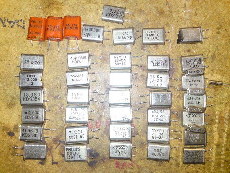

Helló. A kvarc értékét mi szerint állapítjuk meg? Mert ezeken van mindenfele érték.
(#) kadarist válasza jdani hozzászólására (») Okt 29, 2010 /
A rezgési frekvenciájuk rájuk van írva.
(#) jdani válasza kadarist hozzászólására (») Okt 29, 2010 /
Az eljutott. Mondjuk amire az van írva, hogy 4696.3, az akkor menyni Hz KHz MHz? Vagy 16.00JK , YC27.000
4696.3kHz=4,6963Mhz
16,00MHz
27,000MHz
VAn közte olyan is, hogy :
N D K.
33 - 20
8 9 2 0
A másik oldalán nincs írás? Egyébként nem tudom.
Nincs, csak ez. Egyébként kösz az infót

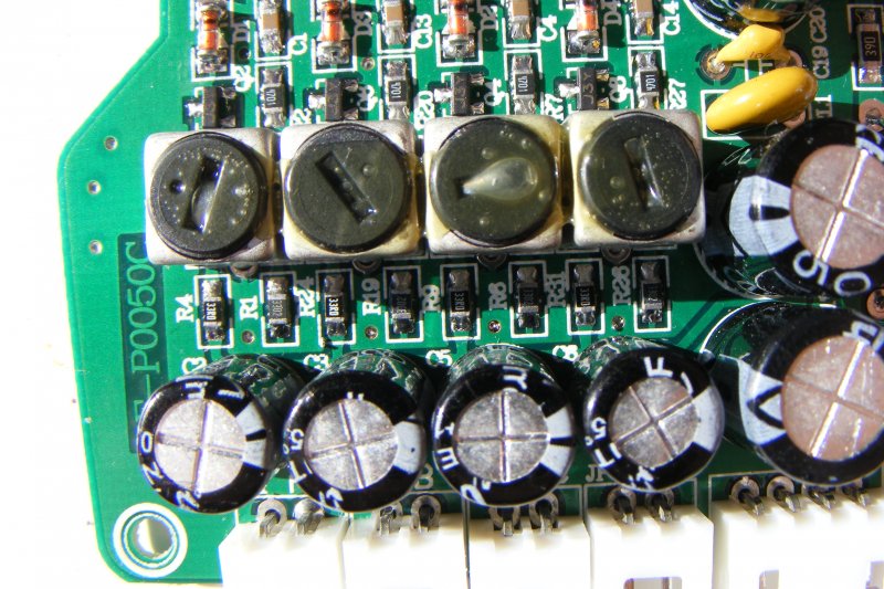

(#) nolex hozzászólása Okt 29, 2010 /
Help!
Azt tudom, hogy ez egy transzformátor féle, de kéne róla több adat(a képen, ami ilyen csavarható dolog, a kondi és az smd alkatrész között).
Mellesleg 4 kivezetése van, ezért tippelek trafóra.
Hogy lehet egy ilyen dolgot bemérni?
Azt tudom, hogy ez az áramkör 5V-os TTL 40KHz-es jelet feltranszformál 100-120 pk-pk feszültségre(nincs sok árama)
(#) efcsabi válasza nolex hozzászólására (») Okt 29, 2010 /
"ami ilyen csavarható dolog" azok valamilyen hangoló tekercsek, semmiképpen nem transzformátor de okosabbat is kapsz mindjárt a szakiktól
(#) nolex válasza efcsabi hozzászólására (») Okt 29, 2010 /
Igenigen ezt már én is kiderítettem. De fura számomra, hogy az áramkörben sok kivezetése van...ezért tippeltem trafóra. NA várok még okosságott!

(#) lapose válasza nolex hozzászólására (») Okt 30, 2010 /
Attól, hogy hangolható, még lehet transzformátor. Kiforrasztva meg tudod mérki, hogy egy megcsapolásos tekercs, vagy több külön tekercs van rajta, de pontosan kimérni egyszerű eszközökkel nem tudod.

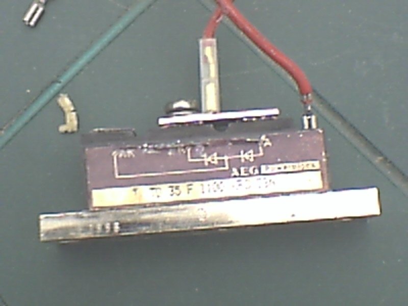

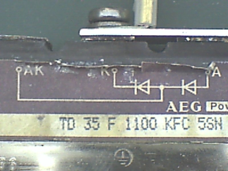

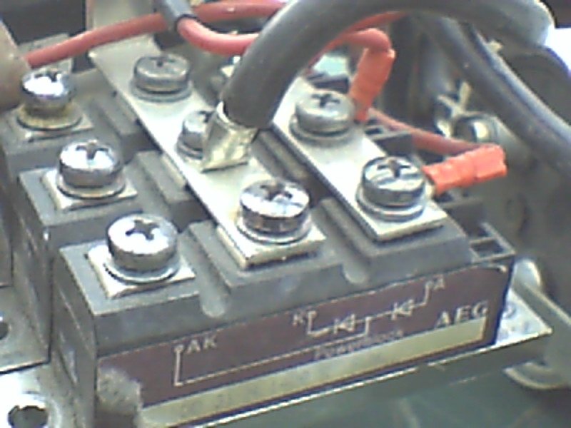

(#) jacsu hozzászólása Okt 30, 2010 /
Lenne pár képem,szeretném tudni milyen alkatrészek,és mire használhatoak esetleg.

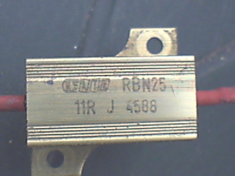

Továbbá még ezek.
(#) nikolatesla válasza jacsu hozzászólására (») Okt 30, 2010 /
Az egy kettős dioda.
(#) B.I válasza jacsu hozzászólására (») Okt 30, 2010 /
Szia. Az első képeken láthato dolog nem kettős dióda, hanem tirisztor. Esetleg jó lehet coil gun-hoz. A második feltöltésen lévő dolog szerintem egy 11ohm-os és egy 51ohm-os nagyteljesitményű ellenállás. (Esetleg nem egy mágnesező berendezés volt?)
(#) Ricsi89 válasza B.I hozzászólására (») Okt 30, 2010 /
Azért van ott diódából is és ha jól látom 3 fázisú egyenirányításra használták a 3db-ot, az első képen.
A második hsz-ben lévő képeken tényleg két teljesítmény ellenállás van, viszont az utolsó két képen nem tudom mi van.
(#) B.I válasza Ricsi89 hozzászólására (») Okt 30, 2010 /
Bocs de tényleg van dióda is csak elnéztem egy kicsit.
