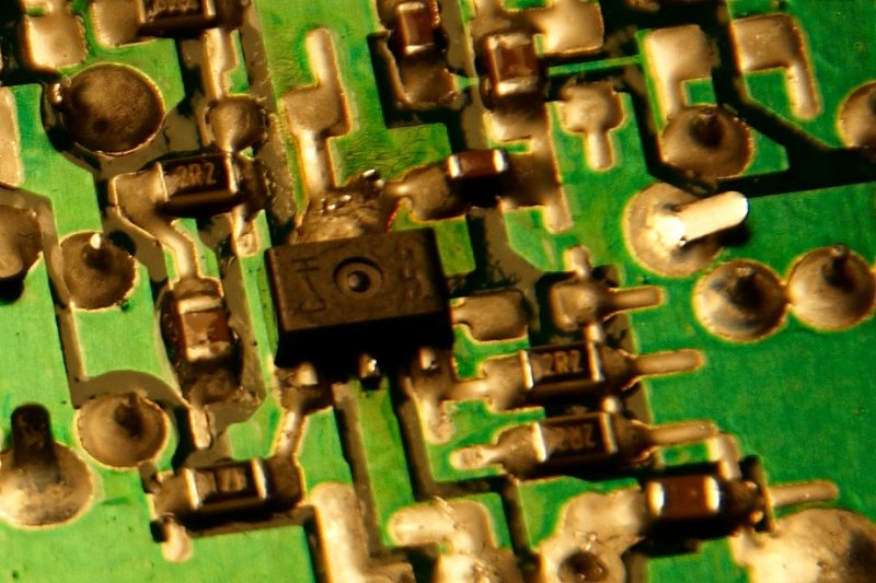

Futaba T2ER távirányítóban melegedik egy alkatrész. Mi lehet ez?

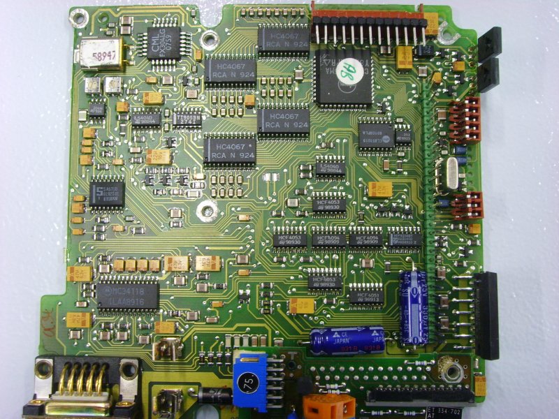

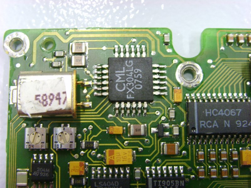

Van egy panelünk amit egy bontóból szerzett az egyik ismerősöm. Nem tudjuk, hogy mire lehet jó ezért feltennék 3 képet (vagy ha kell akkor többet is) hátha valaki látott már ilyet.

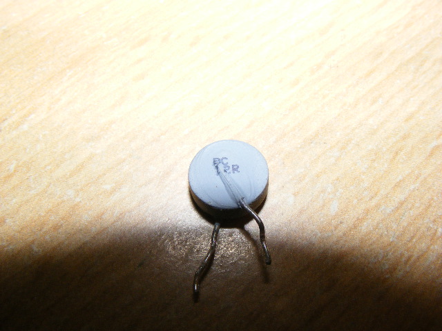

segítséget kérnék, mi lehet ez?
Tudok mérni rajta kapacitást és ellenállást is.......
(#) kadarist válasza effectspecial hozzászólására (») Máj 9, 2011 /
Ez egy 265V-os varisztor.

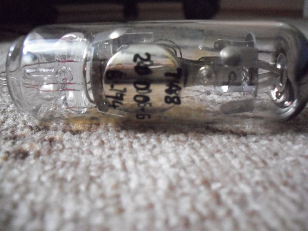

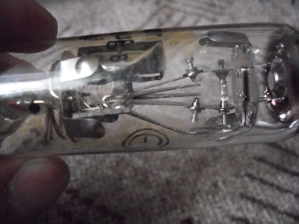

A minap került hozzám két érdekes elektroncsőféleség. Mik ezek?
A feliratok:
Felül: Egyiken '2155' másikon '748'
Középen: Mind a kettőn ugyan az '2000-b'(cirill "b")
Alul: Egyiken '3-74' másikon '6-74'
(#) bodgabo válasza DaviS hozzászólására (») Máj 9, 2011 /
Olyan, mintha valami érintkezőpár lenne benne. Próbálj mágnest közelíteni hozzá, lehet hogy a reed-csőhöz hasonlóan működik.
(#) zolika60 válasza bodgabo hozzászólására (») Máj 9, 2011 /
Inkább valami bimetálra emlékeztet. Talán valami túláram védelem. Persze csak találgatok, még sosem láttam ilyet.
(#) DaviS válasza zolika60 hozzászólására (») Máj 9, 2011 /
Nézegettem és az ott középen tényleg bimetall, és annak a tövében van egy fűtőszál, ami ha felfűt szétnyílnak az érintkezők, ami kikapcsolja a fűtést. A fémkorongban pedig egy piezo kristály szerűség van. De hogy mire jó ez a cső
