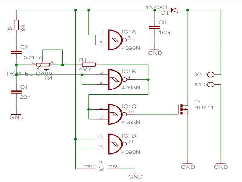

Adva van egy elektromos index relé, ami nem akar indexelni, csak folyamatosan világít az égő. Mindegy milyen polaritással kötöm be. Melyik az az alkatrész, amelyik felel az indexelésért? Az a bizonyos FET (BUZ11)? (kapcsrajz mellékelve). Válaszotok megköszönöm.
(#) ekkold válasza Orfeus hozzászólására (») Szept 20, 2011 /
Amíg motoroztam évekig használtam EZT a kapcsolást, aztán eladtam a motorral. Sose volt vele gondom. Ha jól tévedek ugyanaz a kapcsolás....

(#) Orfeus válasza ekkold hozzászólására (») Szept 20, 2011 /
Igen, erősen valószínű ez az. Csak nem az volt a kérdésem, hanem mi azaz alkatrész az áramkörben, amitől villog az index? Mit kell kicserélnem, amitől újra villogni fog rendeltetésszerűen? Jelenleg mindegy, hogy adom rá a +-, mindenhogyan csak folyamatosan világít, nem villog (indexel).
(#) erdgab válasza Orfeus hozzászólására (») Szept 20, 2011 /
Szerintem két dolog lehetséges,vagy rossz az IC vagy zárlatos a fet.Ha mindegy milyen polaritással adod rá a feszt akkor lehet hulla az IC (egy G zárlat hazavághatja s nem véd a dióda) és nagy valószínűséggel a fet is.Kösd ki a fet G lábát,adj tápot helyesen az áramkörnek,ha most is világít a lámpa akkor a G lábat érintsd a testhez,el kell aludni a lámpának,ellenkező esetben biztosan rossz a fet.Én cserélném mindkét lábasjószágot és utána éleszteném csak az áramkört,ügyelve a helyes polaritású táp csatlakoztatásra.
(#) Orfeus válasza erdgab hozzászólására (») Szept 20, 2011 /
Köszönöm a választ. A BUZ11 helyett találtam itthon CM2N60 vagy 13007 FET-et. Ezek valamelyikét berakhatom helyette, vagy ezek nem alkalmasak erre?

(#) erdgab válasza Orfeus hozzászólására (») Szept 21, 2011 /
Ezek az alkatrészek nem alkalmasak a BUZ71 helyettesítésére.
Ezek az alkatrészek nem alkalmasak a BUZ11 helyett.
