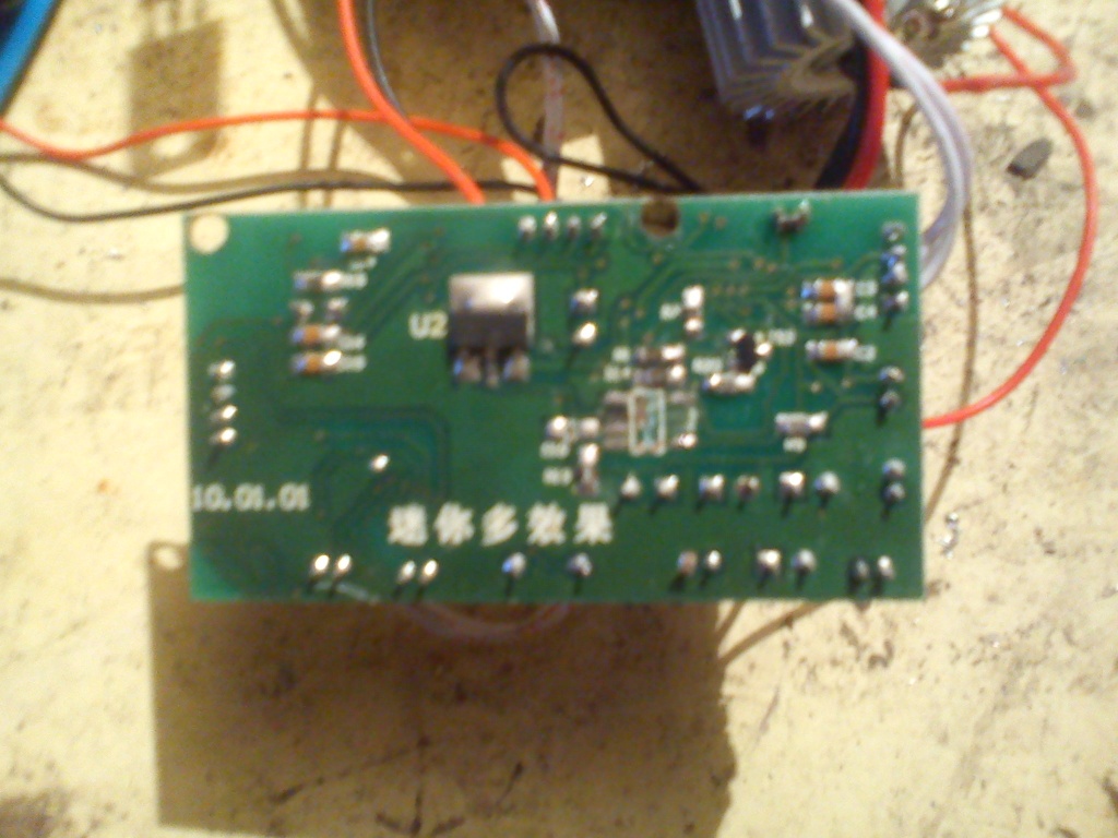

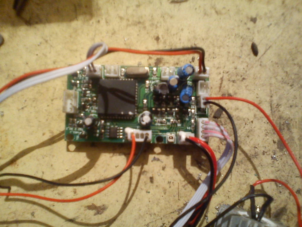

(#) bakmor hozzászólása Jan 2, 2013 /
Helló
segítség kellene.
Lett egy SD5v12vt2rg lézerem,de hibás.A panelról elszállt egy IC.A képen látszik.ha Van valakinek ilyen lézere kellene az ic száma.A panel elején is van egy ilyen 2*4 lábas ic /358 EF 948/ a száma de infót nem találtam róla a gyártó ST.Lehet hogy ugyan ilyen volt a másik is?
Vagy hol lehet komplett panelt venni.
(#) vicsys válasza bakmor hozzászólására (») Jan 2, 2013 /
Esetleg LM358?
(A kép egy nagy homálypaca, semmit sem látni...)
(#) bakmor válasza vicsys hozzászólására (») Jan 2, 2013 /
Küldök képet.A dsc00288 as képen a panel eleje van amin bal oldalt lent van az ic ami hasonlított a hátoldalon (DSC289 kép) lévő ic helyére.Az elején lévő ic nek a száma
/358 EF 948/ .Sajna jobb képet nem tudok csinálni.

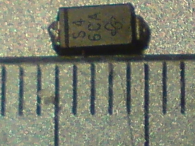

(#) diamondface hozzászólása Jan 2, 2013 /
sziasztok
ő vajon kicsoda/micsoda? (remélem sikerül feltölteni a fotót, mobilról elég macerás)
Egyébként egy hp nyomtatóalkatrésze. Nem találtam a nyomtatóhoz kapcs. rajzot, meg ehhez az alkatrészhez sem adatlapot, ezért teszem fel itt a kérdést. Ha képen esetleg nem jól kivehető, S4/6CA a felirat rajta, mellette pedig egy mm-es beosztású vonalzó a tokozás beazonosítása megkönnyítése céljából.
Diódának néz ki leginkább, de a bibi vele az, hogy multiméterrel mérve diódaállásban sípol a műszer (rövidzár) a polaritást megfordítva is, ellenállásmérővel kb. 0,6 ohm ellenállás mérhető rajta. Természetesen áramkörön kívül mérve. (esetleg tekercs lenne?)
mivel lehetne helyettesíteni (ha tényleg rossz)?
előre is köszönöm a segítséget

(#) kadarist válasza diamondface hozzászólására (») Jan 2, 2013 /
Ez a SD103AWS típusú Schottky-dióda lesz, amelynek az SMD-kódja az S4.
(#) diamondface válasza kadarist hozzászólására (») Jan 2, 2013 /
köszönöm szépen
az gáz, ha egy "sima" SD103AWS-t forrasztok be helyette (hely éppen van)? az talán van is itthon
Hogy értve sima? Nem SMD tokozású?

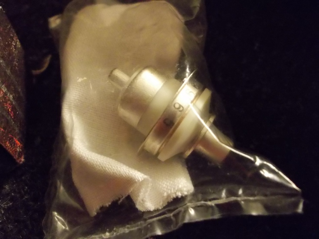

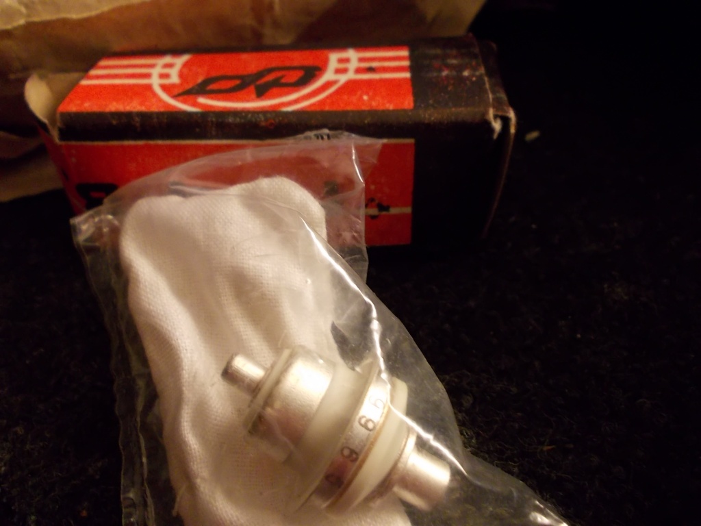

(#) blasz hozzászólása Jan 2, 2013 /
Sziasztok ez milyen elektron cső mire való vajon?
(#) vicsys válasza blasz hozzászólására (») Jan 2, 2013 /

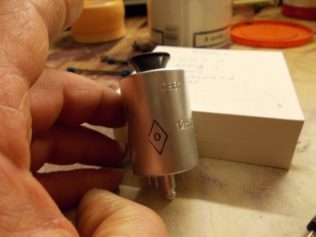

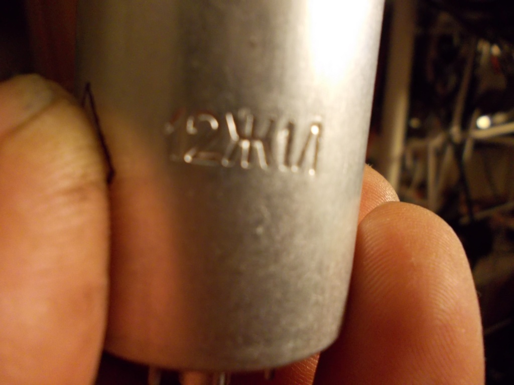

És erre is az van irva a csomagolására hogy elektron cső
(#) blasz válasza vicsys hozzászólására (») Jan 2, 2013 /
Köszönöm,de mire való kép,hang stb?
(#) kadarist válasza blasz hozzászólására (») Jan 2, 2013 /
Ez egy 6ZS1L (6Ж1Л) nevű pentóda. Keress rá a cirill nevén.
(#) blasz válasza kadarist hozzászólására (») Jan 2, 2013 /
Köszönöm az a baj én tök hülye vagyok a csöves dolgokhoz.Majd az új gazdája tudja mire való...
