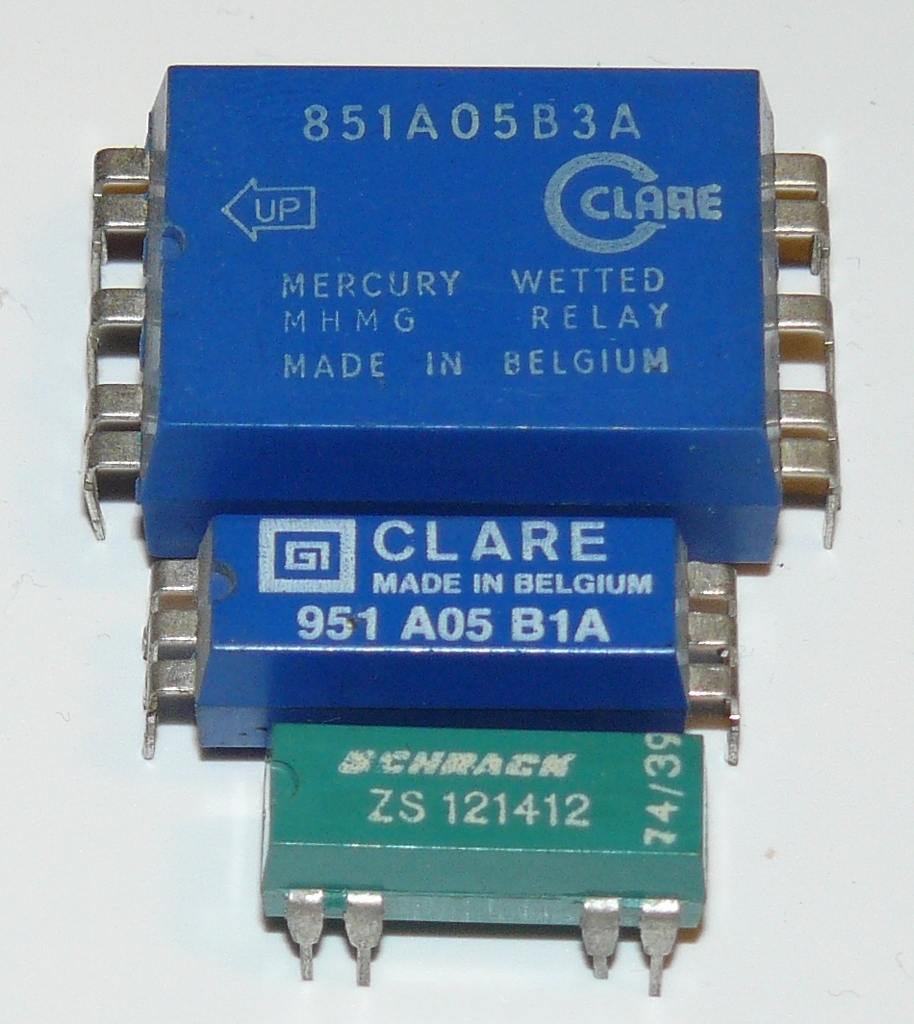

A képen látható relék adatlapjára lenne szükségem.
Előre is köszönöm.

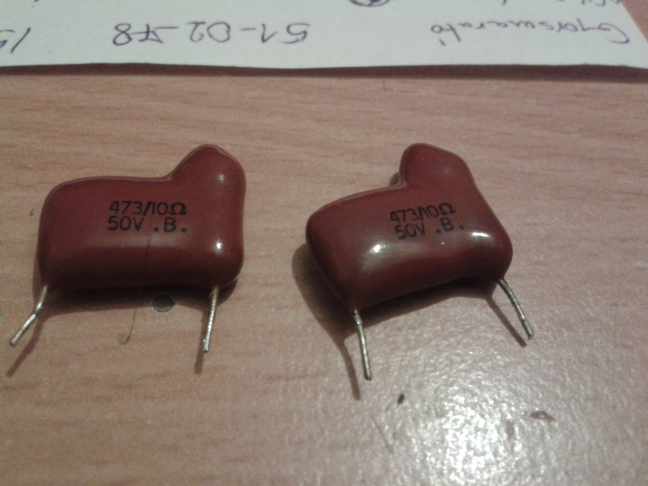

(#) pisti89 hozzászólása Feb 15, 2013 /
Ma bontottam egy Technics SA-515 végfokpanelt.
Találtam rajta egy érdekes alkatrészt, nem tudom ti találkoztatok-e már ilyennel?
Szerintem soros RC lenne
10 Ohm, 47nF kombó

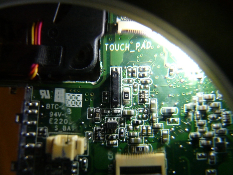

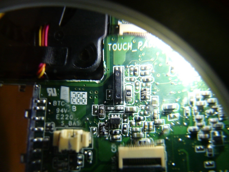

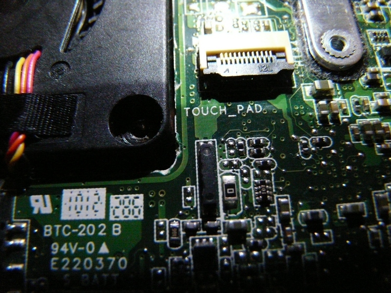

Az lenne a kérdésem, hogy a képen látható alkatrész micsoda?
Hol lehet kapni/mivel lehet helyettesíteni?
Ez egy asus eeepc alaplapja, az alkatrész fekete, hosszúkás, 4 lába van.
A felirata "FAKB", ha jól látom.
A notbook ezen kívül teljesen működőképes, ez az alkatrész a ventillátor tisztításakor sérült meg, ezért próbálkoznék a házilagos javítással.

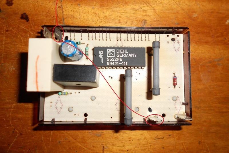

Egy kis segítséget szeretnék kérni. Egy régebbi villanysütős gáztűzhelyből mentettem ki egy időzítős órát. Van rajta címke kapcsolási rajzzal, de nem igazán értem. 230V-os, ezért nem merem "próba szerencse" módon bekötni. Mellékeltem két képet (az egyik a címke a kapcsolással, a másik az óra hátulja). 4 csatlakozási lehetőség van rajta. Piros vonallal összekötöttem azt a két pontot, ami a sütőben is össze volt kötve és a hálózati áram "egyik felét" ezen kapta. A bal felső saroknál lévő csatlakozók egy relével állnak kapcsolatban (alatta, fehér), gondolom az időzítője ezzel kapcsolja a villanysütőt.
Óraként szeretném csak használni, nagyon hálás lennék, ha meg tudnátok mondani, hova kell kössem a 230V-ot.
Előre köszönöm!
(#) kadarist válasza simona hozzászólására (») Feb 16, 2013 /
A felirat szerint az 1-2 kapcsokra kell kötni az óra tápellátását.
(#) simona válasza kadarist hozzászólására (») Feb 16, 2013 /
Köszönöm a gyors választ. Tehát NEM a relé felől, hanem a képen "jobb alul" igaz?
Nem én fogom a kezemben, ezért csak a feliratra támaszkodhatom.
(#) Zsora válasza hackerfish hozzászólására (») Feb 16, 2013 /
Valószínűleg ez egy 32,768kHz-es kvarc kristály. (órához való)
A hozzászólás módosítva: Feb 16, 2013
(#) hackerfish válasza Zsora hozzászólására (») Feb 16, 2013 /
Köszi! Tényleg, erre hasonlít is:
http://www.hestore.hu/prod_10028549.html
Az értékét honnan vetted, miből lehet tudni? Én a feliratára keresve nem találtam semmit.
Ennek a fajta oszcillátornak mért van 4 lába a "szokásos" kettő helyett?
(#) proli007 válasza hackerfish hozzászólására (») Feb 16, 2013 /
"..miért van 4 lába a "szokásos" kettő helyett?"
Ugyan azon okból, mint a fejőszéknek, hogy ne billegjen.
(#) granpa válasza proli007 hozzászólására (») Feb 16, 2013 /
Annak 3 (vagy 1!) van.
(#) Auth Zsigmond válasza ttindian hozzászólására (») Feb 16, 2013 /
Igazad van! Ma már szinte minden háztartásban (rokonságnál) találhatók feleslegessé vált dugasztápok, amelyek kapcsoló üzeműek, és biztonságos "csomagolásban vannak, akár pár száz milliamperrel terhelhetők. Néha mégis találkozni lehet olyan megoldással, hogy valaki 30 mA-t akar kivenni az autója akksijából 9 V-on... Azt hiszem nagyon elkényelmesedtünk, szinte minden kapható már készen, de szerencsére ezek a fórumok (is) arra "nevelnek", hogy használjuk az (barkács) eszünket (is),..
(#) Zsora válasza hackerfish hozzászólására (») Feb 17, 2013 /
Inkább a mellékletben lévőre hasonlít. (Epson MC-146, 7mm×1,5mm)
Ez egy tipikus SMD órakvarc, amik 32,768kHz-esek szoktak lenni.
A te alkatrészed felirata egyébként EAKB.
A hozzászólás módosítva: Feb 17, 2013
Azt írtad, hogy az alkatrész megsérült. A képeket nézve én nem látok rajta olyan mértékű sérülést, ami a működését befolyásolná. Maga az alkatrész egy vékony fémhengerben van, és ez van beöntve még egy fekete műanyag tokba. Ha kívülről éri kisebb sérülés is, attól a belseje még ép marad. (Egyébként is azt írtad hogy teljesen működőképes a gép, tehát - szeintem - felesleges belepiszkálni.)

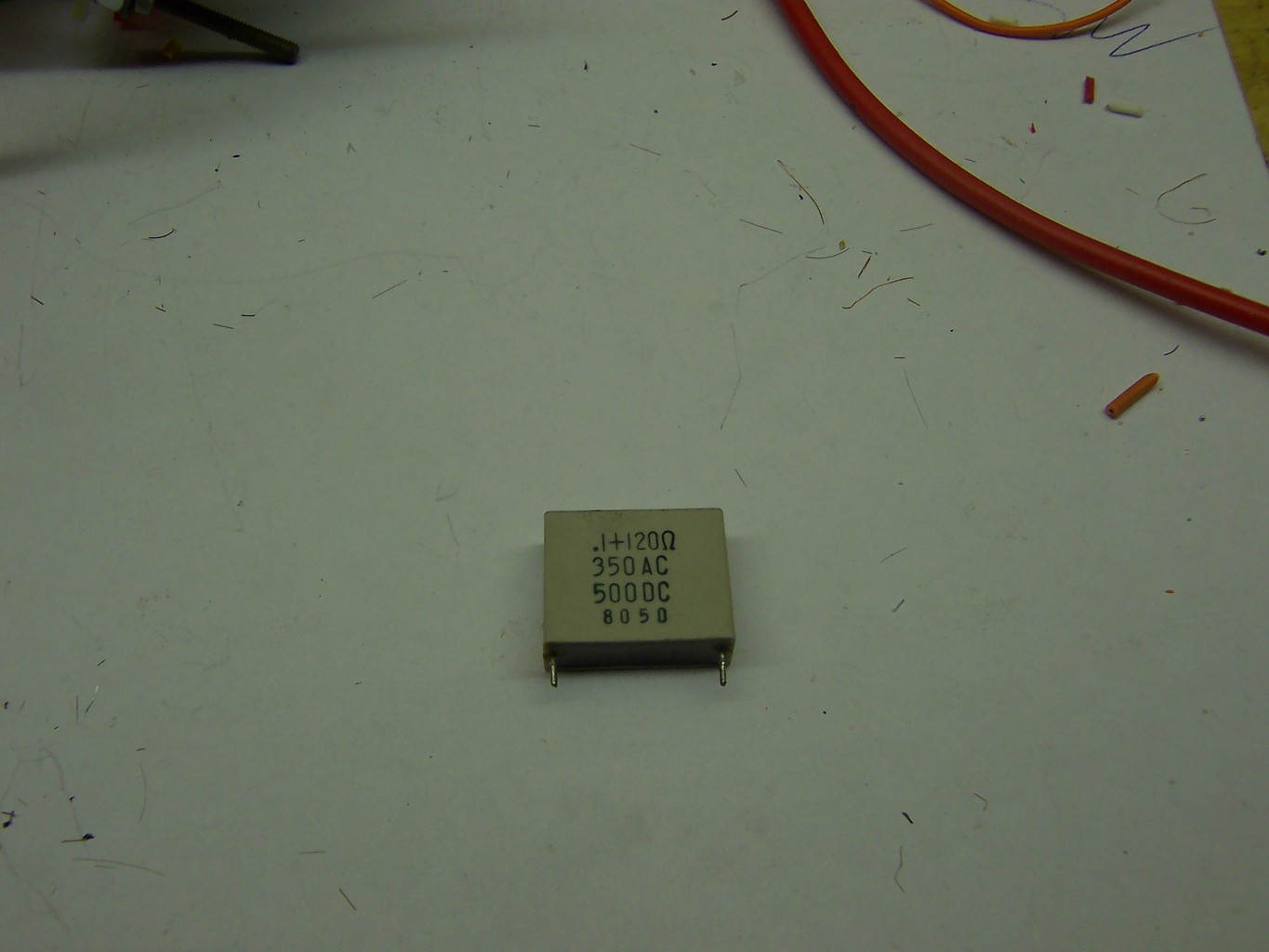

Tudja valaki ez mire jó? Ha mérem analóg műszerrel, mint ha kondenzátor lenne. Köszönöm!
(#) kadarist válasza mraulajos hozzászólására (») Feb 17, 2013 /
Ez egy ellenállás és egy kondenzátor kombinációja. Ha tudsz ellenállást mérni a két kivezetése között, akkor párhuzamosan vannak kötve, a nem, akkor sorosan. A felirat alapján egy 100nF és egy 120 ohm van összekötve.
(#) mraulajos válasza kadarist hozzászólására (») Feb 17, 2013 /
Tehát ha a felső sort olvasom, .1+120 ohm. Ez azt jelenti, 0,1µF (100n)+120 ohm. Mint ahogy írtam az analóg műszerem 10 K ohm ra állítva épp kibillen, és azonnal vissza áll nullára. Ezek szerint sorban vannak kötve.? Valószínű a + jel ezt jelentheti.?
