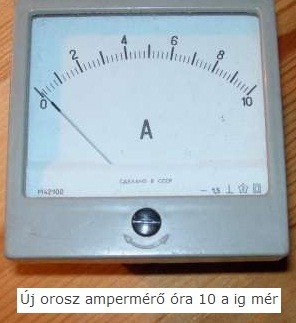

(#) dravecz hozzászólása Feb 19, 2013 /
A fotótóról meg tudjátok állapítani,hogy egyenáramú Ampermérő?
Én is szeretném tudni.
(#) mps válasza dravecz hozzászólására (») Feb 19, 2013 / 1
Szia! Ha minden igaz és jól látom akkor egyenáramú. Van a pontosság jelzés előtt egy kis vonalka (az 1,5 előtt) ha az egyenes akkor egyen, ha hullámos akkor váltó.

(#) etm válasza mps hozzászólására (») Feb 19, 2013 / 1
Hello! Szerintem is egyenáramú az ampermérő,mivel a beosztások a skálán egyforma távolságra helyezkednek el mindenhol. A váltóáramú ampermérőnél pedig az elején sűrűbbek a beosztások,és a vége felé távolodnak egymástól. Tehát nem lineáris a skála.

(#) bandi777 válasza dravecz hozzászólására (») Feb 19, 2013 /
van egy 1,5 után egy fejrefordított T és ezek előtt a vonalka sima. Váltóáramúaknál az hullámvonal szokott lenni, tehát ez szerintem egyenáramú. De ha váltóáramúra van szükséged csak egy diódahídba kell bekötnöd, és teljessen jól fog működni. Vagy akár a belsejébe is rakhatod a diódahidat. (Ha a frekvencia nem túl alacsony, és nem lengeti a mutatót)

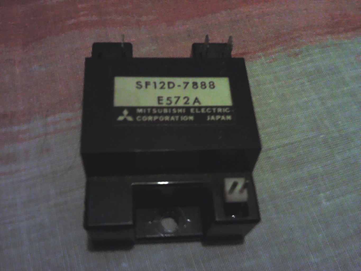

(#) sooty hozzászólása Feb 19, 2013 /
Sziasztok, ennek relének elérhető valahol az adatlapja, vagy a paramétereit ismeri valaki? Köszönettel.
