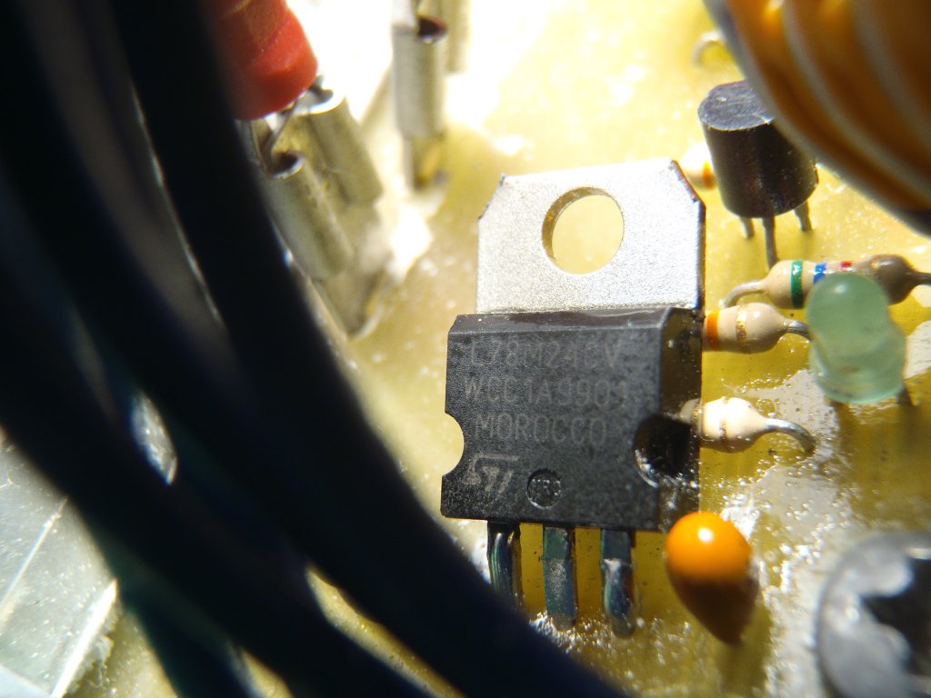

Tudnátok segíreni abben hogy ez milyen alkatrész, és hogy mire való?
Köszönöm
(#) röntgen válasza elhungaro hozzászólására (») Jan 14, 2012 / 1
Ez egy 24V-os feszültség stabilizátor IC.
Bekötése balról->jobbra: Be;GND;KI
A bemenetre max 37-40V is kerülhet.

(#) elhungaro válasza röntgen hozzászólására (») Jan 15, 2012 /
koszi a segitséget! egy motor végállás kapcsolos,polaritás váltásos vezérlésében van bennt,ami be***t.van benne még pár dioda 2-3 tranzisztor. hogy tudom kimérni hogy ez-e a rossz? mire szolgálhat ebben az esetben ?
koszonom

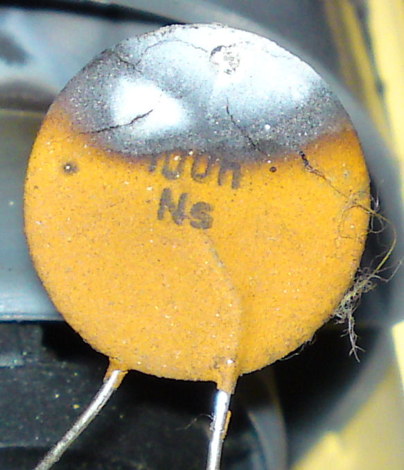

Hello mindenkinek. Ez egy hajszáritóban lévő kondi (talán). Ha valaki meg tuná mondani, hogy mi lehetett rá írva. Köszi.
(#) kadarist válasza Parittya hozzászólására (») Jan 15, 2012 /
Ez egy 100nF-os kerámiakondenzátor (volt).

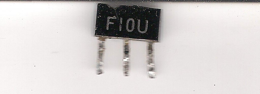

Sziasztok ez milyen alkatrész?
