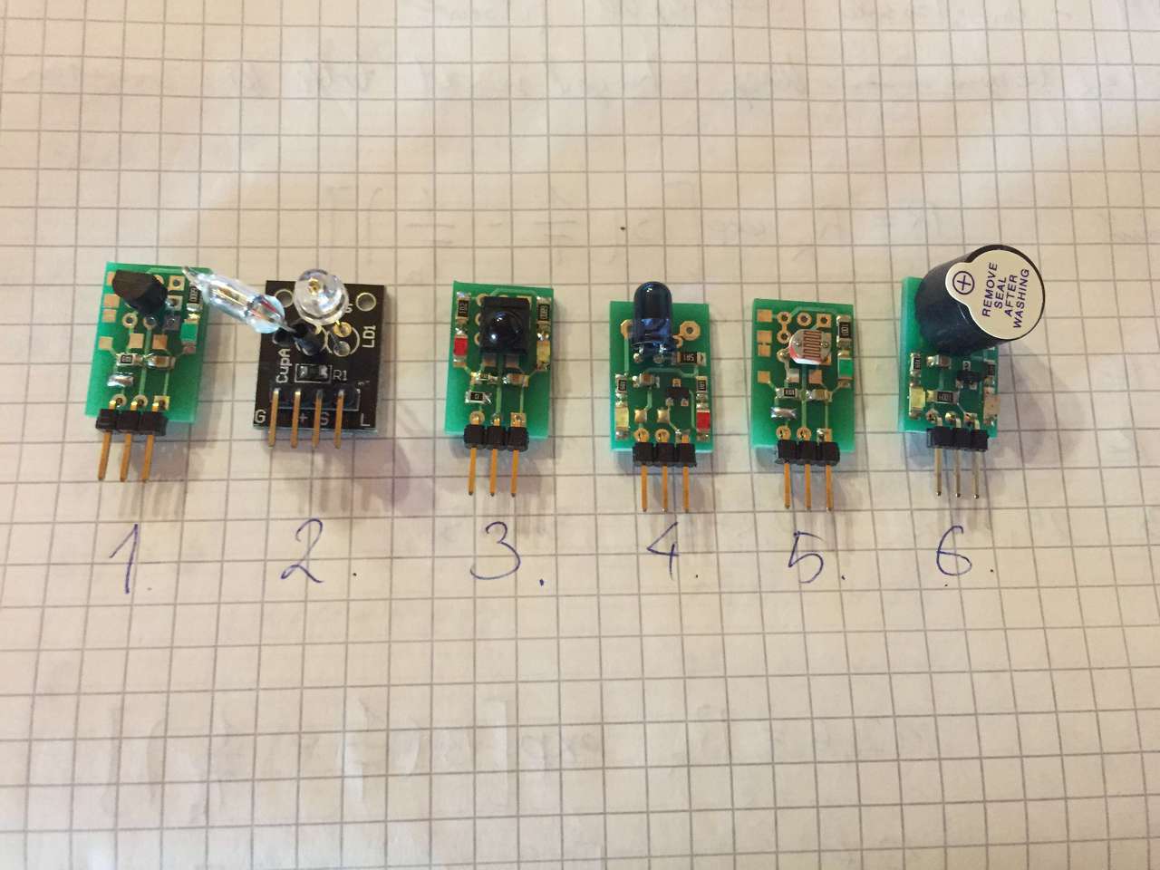

Tudnátok segíteni, hogy mik láthatóak a képeken?
Előre is köszönöm.
(#) kadarist válasza zsolesz7e hozzászólására (») Dec 25, 2014 / 1
Biztosan valamilyen mikrokontrolleres fejlesztőpanel kiegészítői: infraadó, infravevő, fényérzékelő, hőmérsékletszenzor, stb.
(#) zsolesz7e válasza kadarist hozzászólására (») Dec 25, 2014 / 1
A 3. vevő? 4. adó? 5. hőmérséklet szenzor?
Öt: CdS fényérzékelő. Az 1-esen lévő fekete tokra mi van írva?
DALLAS 18b20 1344c4 +210ab
(#) Hp41C válasza zsolesz7e hozzászólására (») Dec 25, 2014 / 1
1-Wire hőmérő.
(#) zsolesz7e válasza Hp41C hozzászólására (») Dec 25, 2014 /
A kettest, esetleg a hatost meg tudod határozni?
(#) zsolesz7e válasza zsolesz7e hozzászólására (») Dec 25, 2014 /
A hatosra rájöttem, hogy az egy csengő
(#) Chipmunk1960 válasza zsolesz7e hozzászólására (») Dec 25, 2014 / 1
Az 5. fotoellenállás, a 3. infra vevő, mellette az adó, 6. buzzer, a 2. jobb oldalán fotodióda, a bal, mintha egy glimm lenne, de nem látom rendesen, az 1. hőmérő.

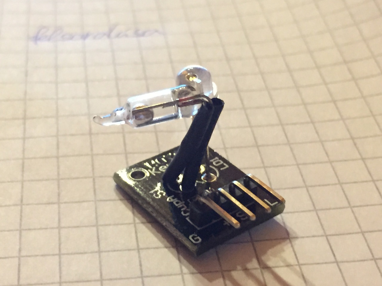

Egy közelebbi kép a másodikról.
(#) Bakman válasza zsolesz7e hozzászólására (») Dec 25, 2014 / 1
Higany tartalmú dőléskapcsoló és egy LED.

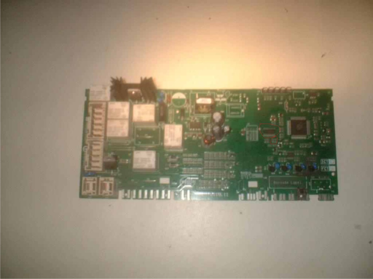

(#) ttindian hozzászólása Dec 26, 2014 /
Segítséget kérnék egy smd IC 477c57j, de lehet 477D5/j is, ennyi látható meg rajta , egy WIDL126 mosógép vezérlőjén van , ha jól sejtem ez vezérli a releket .
A hozzászólás módosítva: Dec 26, 2014
(#) ttindian válasza ttindian hozzászólására (») Dec 26, 2014 /
Megjelöltem az IC-t , a mellette levő alkatrész is elfüstölt de nem tudom beazonosítani hogy kondi vagy ellenallas .
(#) kadarist válasza ttindian hozzászólására (») Dec 26, 2014 /
Ne az Elektrotanyás képet mutasd meg, hanem fényképezd le a te paneledet!
(#) Chipmunk1960 válasza ttindian hozzászólására (») Dec 26, 2014 /
Szia, Egyáltalán, minek a vezérlője?

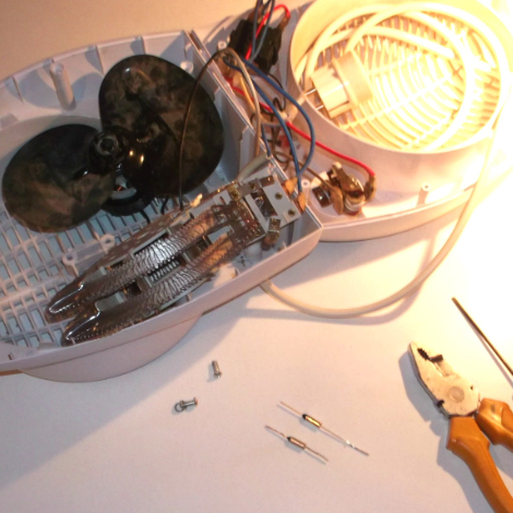

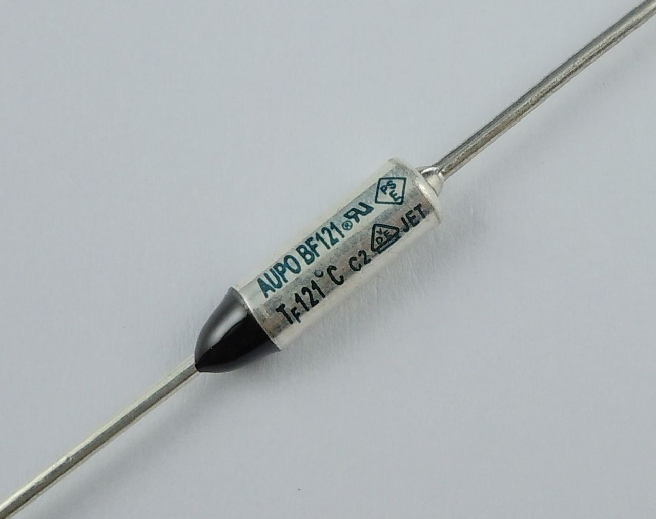

(#) Csabesz04 hozzászólása Dec 26, 2014 /
Egy ventilátoros hősugárzó egy alkatrész miatt nem megy.A Neve AUPO BF121 (Aupo Thermal Fuse TF Cutoff 121℃ 250V 10A BF121) Valami Hőbiztósiték vagy mi.Még nem volt dolgom ilyesmivel
Valaki meg mondaná,hogy mivel helyettesithetem és hogy mi is a szerepe valójában?
(#) mikrokapcsolo válasza Csabesz04 hozzászólására (») Dec 26, 2014 /
Egy dologgal helyettesítheted, egy 121°C-os hőbiztosítékkal. Próba erejére egy rövidzárral, de a védelem nem véletlen van beépítve az eszközökbe.
(#) elektroncso válasza Csabesz04 hozzászólására (») Dec 26, 2014 /
Ez egy olyan biztosító ami 121°C-nál és 10A-nál lekapcsol. Bemész az üzletbe és veszel egy újat. Azért van benne, hogy ha valamiért túlmelegszik a meleg fúvó akkor ez leold és nem ég le a lakás. Ha kihagyod akkor az a készülék tűzveszélyes, és lehet hogy az első túlmelegedéskor lakástüzet okoz. Hidd el, ez olcsóbb mint egy új lakás.

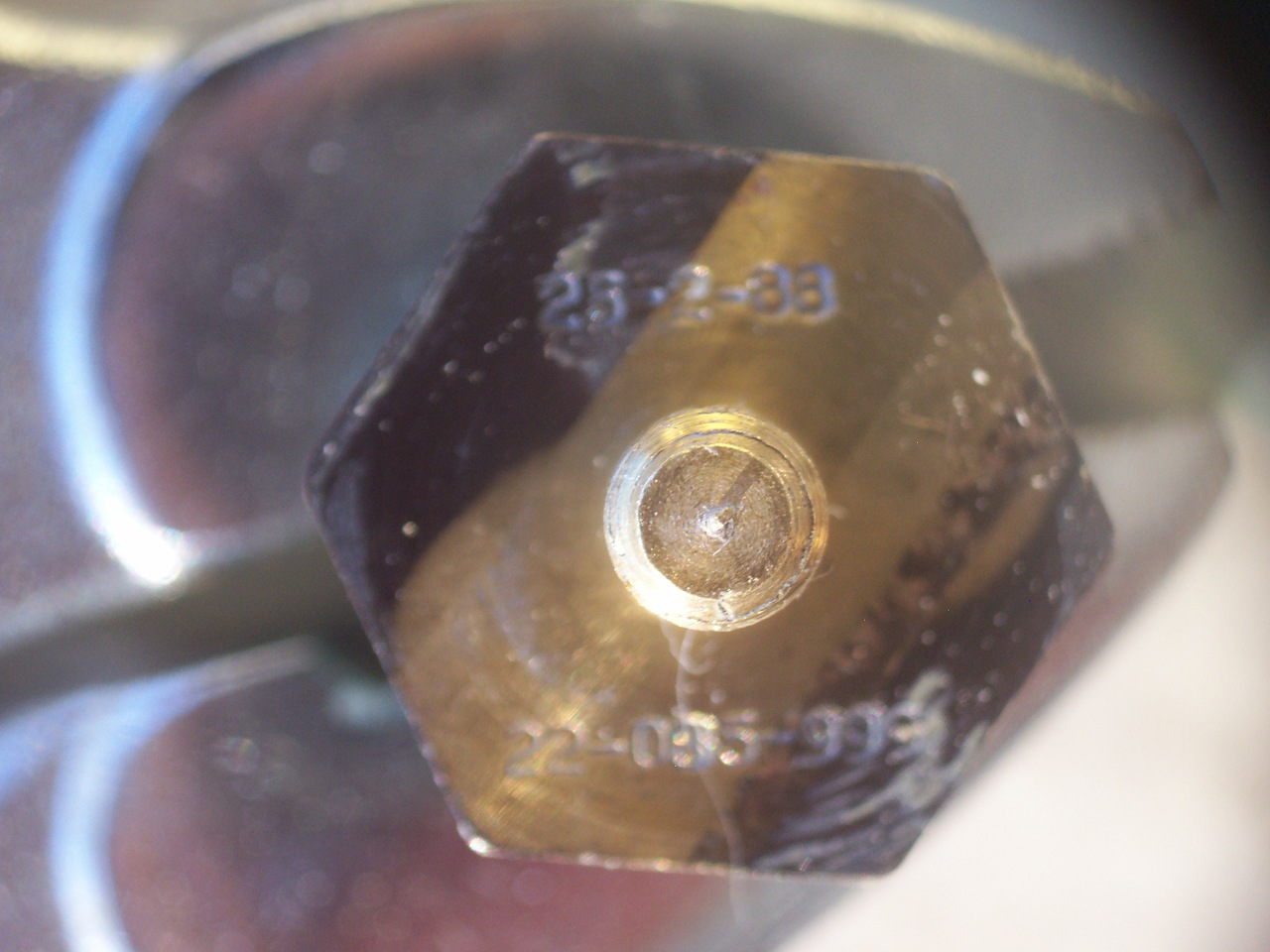

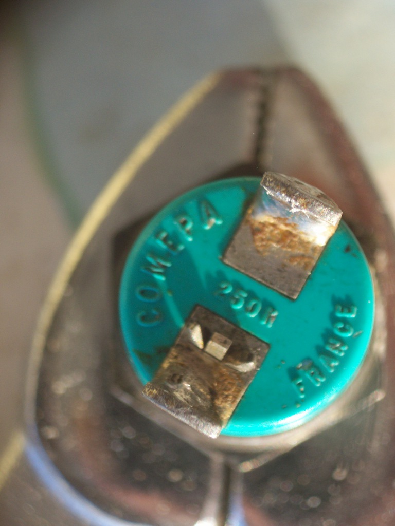

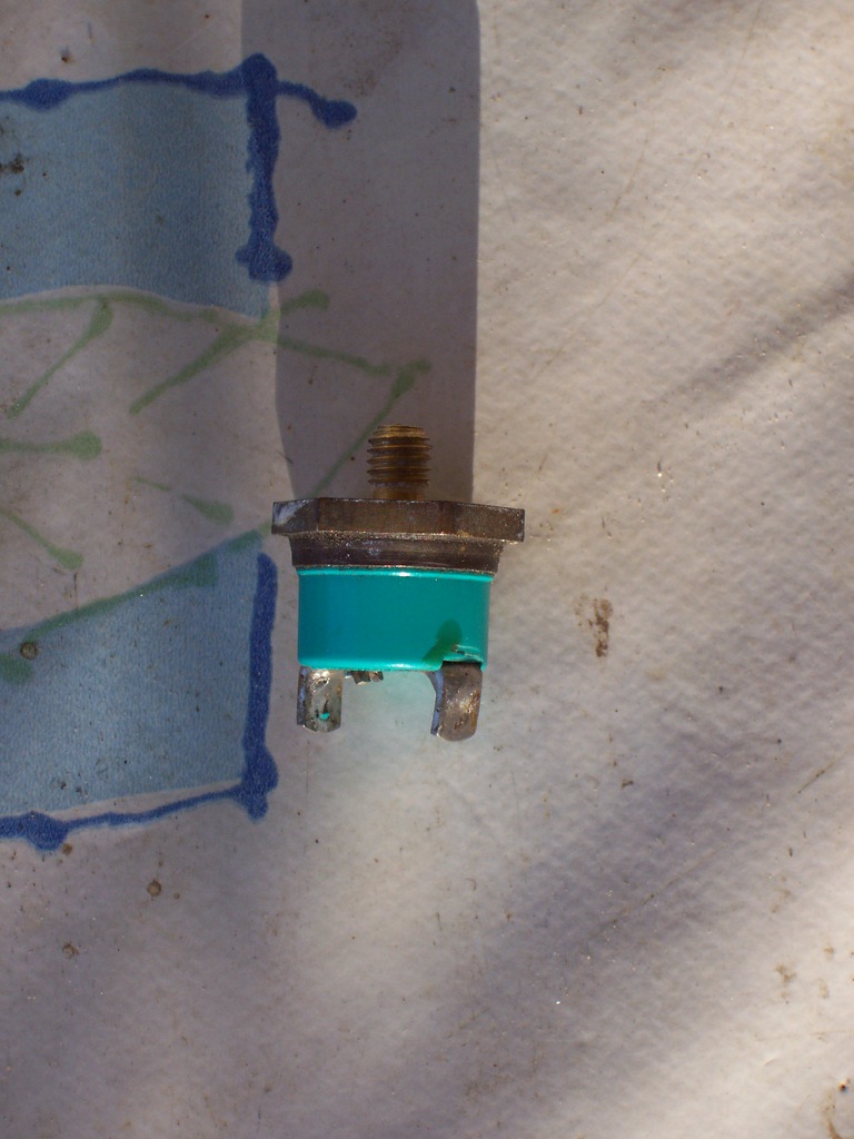

(#) Remci hozzászólása Dec 27, 2014 /
Egy hűtőbordán találtam ezt az alkatrészt. Megtaláltam hogy ez valamiféle termosztát, alap helyzetben zárt. Amit viszont nem tudok, hogy ez kb milyen hőmérsékletnél billen át. Erről nem találtam adatot. Esetleg valaki nem ismeri? Mérni nem tudom, mert a hőmérőm tönkre ment. Az utolsó képen lévő számok: felül 25-2-88
alul 22-085-999
(#) BEMcorp válasza Remci hozzászólására (») Dec 27, 2014 /
Szervusz!
Középen az a 250izé (nem tudom kinézni az utolsó karaktert), az ha fahrenheitben lenne, akkor ~121C° -ot jelentene.
Ez már elképzelhető lehet, de nem tuti.
