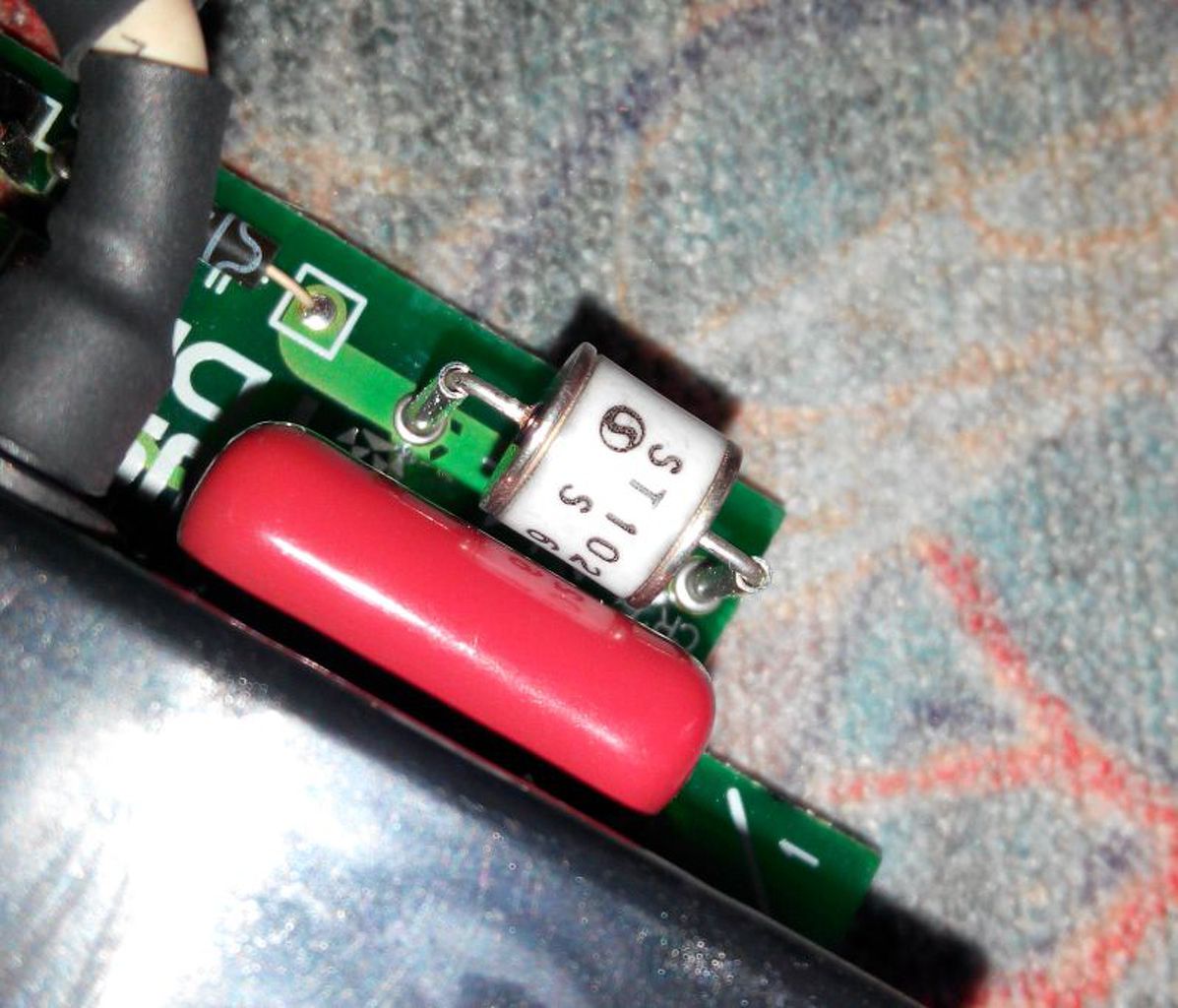

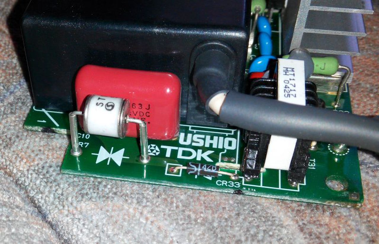

(#) szepnorbee hozzászólása Dec 21, 2014 /
Sziasztok! Egy projektor ballaszt elektronikájában van ez az alkatrész amit nem ismerek fel. ST102 van ráírva és a panelon két egymással szemben lévő dióda jele van. Valaki tudna hozzá egy adatlapot?
(#) jethro válasza szepnorbee hozzászólására (») Dec 21, 2014 /
Szerintem valami túlfesz levezetésre használt szikraköz.

(#) Sebi válasza szepnorbee hozzászólására (») Dec 21, 2014 /
Pontosan az: szikraköz. Ha nem robban szét, ritkán lesz hibás.
Köszönöm szépen!

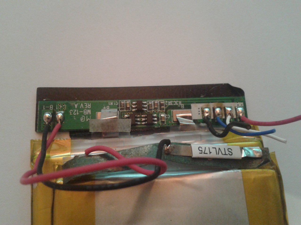

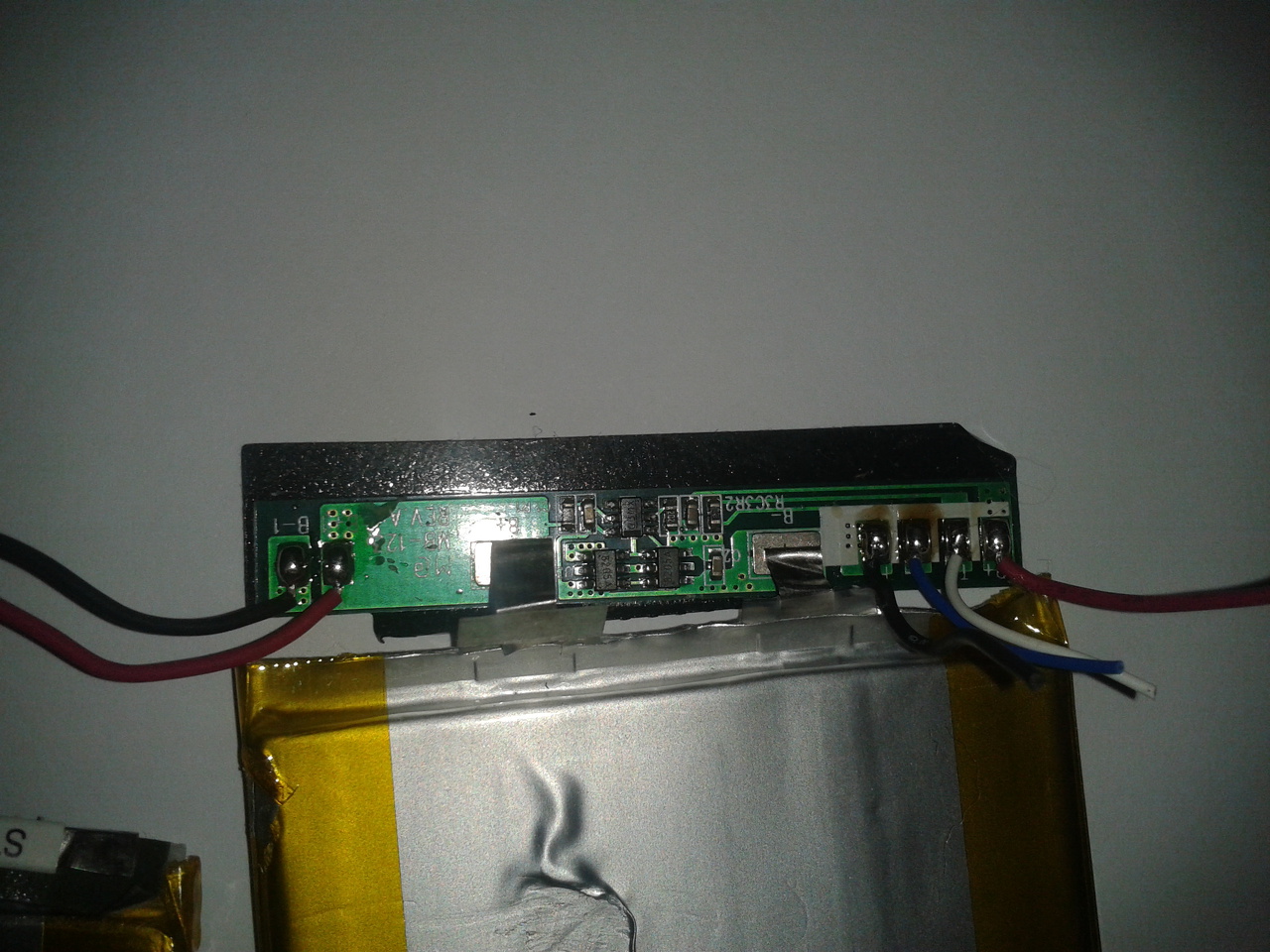

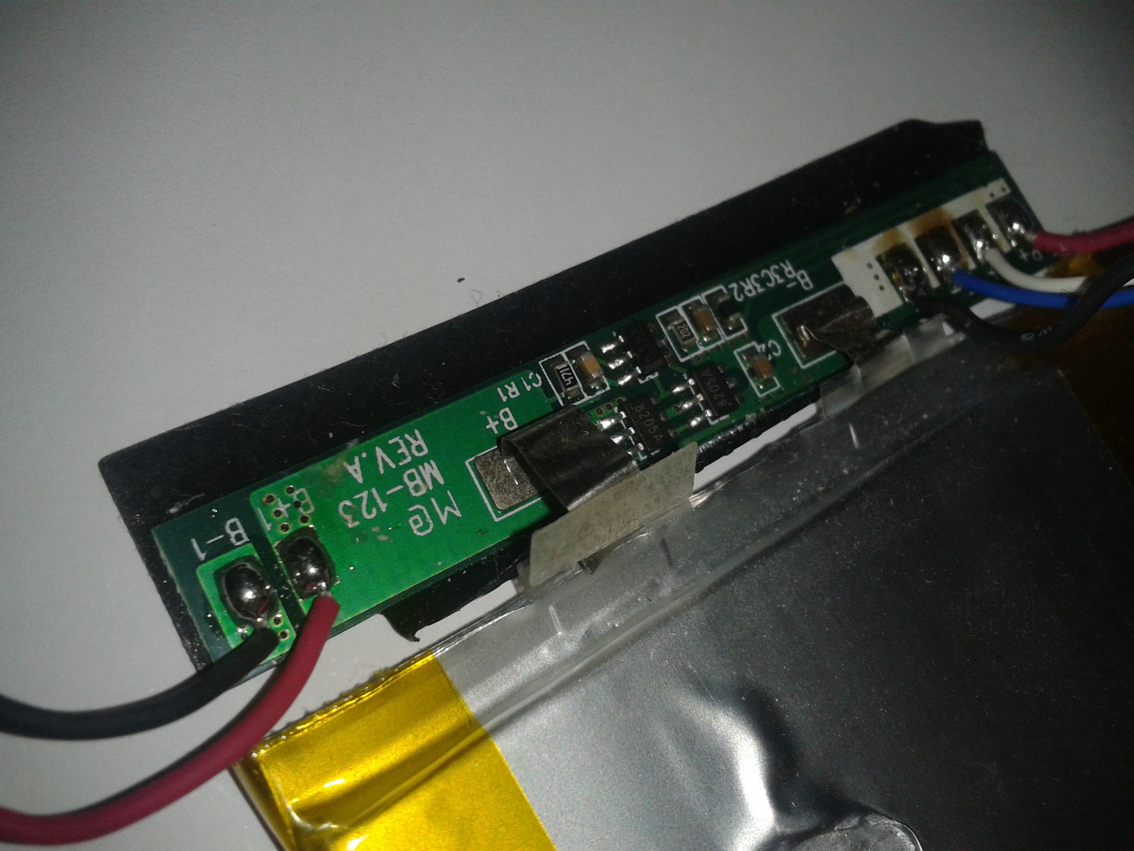

(#) mikrokapcsolo hozzászólása Dec 22, 2014 /
Sziasztok! Kaptam egy akkupakkot, egy táblagépből lett kimentve, 2db 4720mAh Li-ion polymer akku van egybekötve, egy kis panelre. A kis panelen 2db 8205A ic van, ami védelem, és egy darab g3mx feliratú ic van rajta. a panelon található feliratokra a google nem adott értelmes találatot. Kérdezném, hogy ez csak a védelem, vagy ez töltésvezérlő is egyben? Előre is köszönöm.

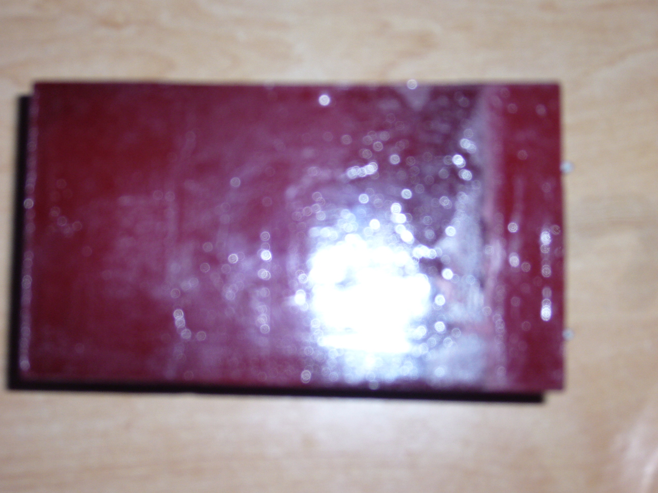

(#) storm hozzászólása Dec 22, 2014 /
Lomtalanítás közben a kacatok közt találtam egy ilyet. Szerintetek mi lehet? Szöveg sajnos nincs rajta
(#) Bakman válasza storm hozzászólására (») Dec 22, 2014 /
Minden bizonnyal volt rajta egy burkolat is, abba volt belehelyezve az áramkör, majd kiöntve. A feliratok is a pizsamán lehettek. Ha valaki nem tudja egyértelműen beazonosítani (pl. használ olyan eszközt, amiben ez van), akkor ez egy levélnehezék.
(#) morgo válasza mikrokapcsolo hozzászólására (») Dec 22, 2014 /
Valószínűleg, csak védelem. Mivel csak két fet és egy védelmi IC látható a panelen.
Bővebben: Link1 Bővebben: Link2

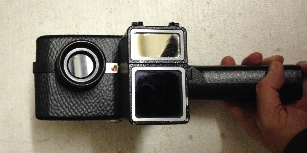

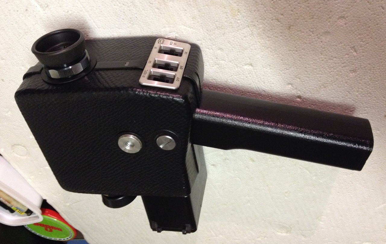

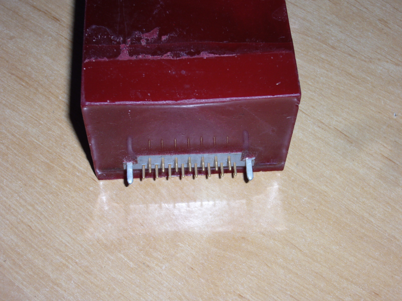

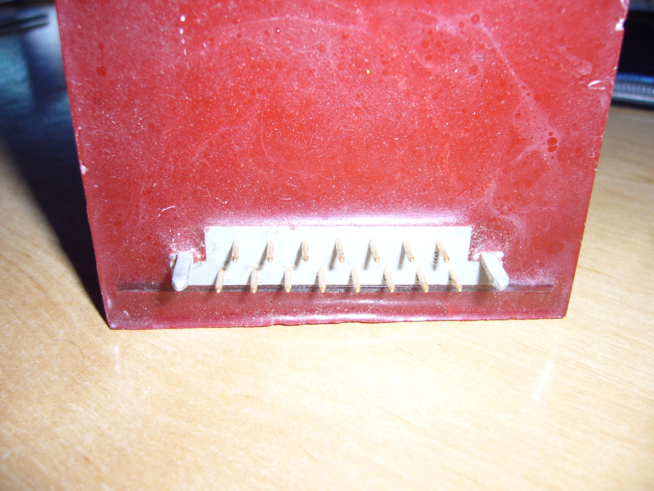

(#) OFK hozzászólása Dec 23, 2014 /
T. Fórumtársak!
Az alábbi szerkezet egy barátom műhelyének rejtett zugából került elő. Segítsetek nekem az azonosításában. Mi lehet ez a készülék, mire használták?
(#) Buvarruha válasza OFK hozzászólására (») Dec 23, 2014 /
Éjjellátó?
(#) nedudgi válasza OFK hozzászólására (») Dec 23, 2014 /
Volt MOM-os barátom szerint éjjellátó, a 70-es évekből.
(#) kadarist válasza nedudgi hozzászólására (») Dec 23, 2014 /
De akkor ibolyántúli látással is rendelkeznie kell.
(#) nedudgi válasza kadarist hozzászólására (») Dec 23, 2014 /
Te is a MOM-ban dolgoztál?
Nem, de rá van írva, hogy UV, gondolom az az ultraibolya jelzése.
(#) Gafly válasza OFK hozzászólására (») Dec 23, 2014 /
Meg lennék lepve, ha világításon kívül bármilyen aktív funkciót is ellátna.
Ámbár láthatatlanul megvilágítva a láthatatlan is látható láthatatlanul
Találd ki hogy hogyan kell táplálni (gondolom rakás elem).
Majd tápláld meg és sötétben nézgelődj vele. Tapasztalatokat várjuk!
(#) Chipmunk1960 válasza OFK hozzászólására (») Dec 23, 2014 /
Ez valami katonai titkos embargós, vénszülék. A két üveglapon az elején, biztosan az UV, és IR sugarakat küldi ki, kérdés, hogy mit látni a benézőn?

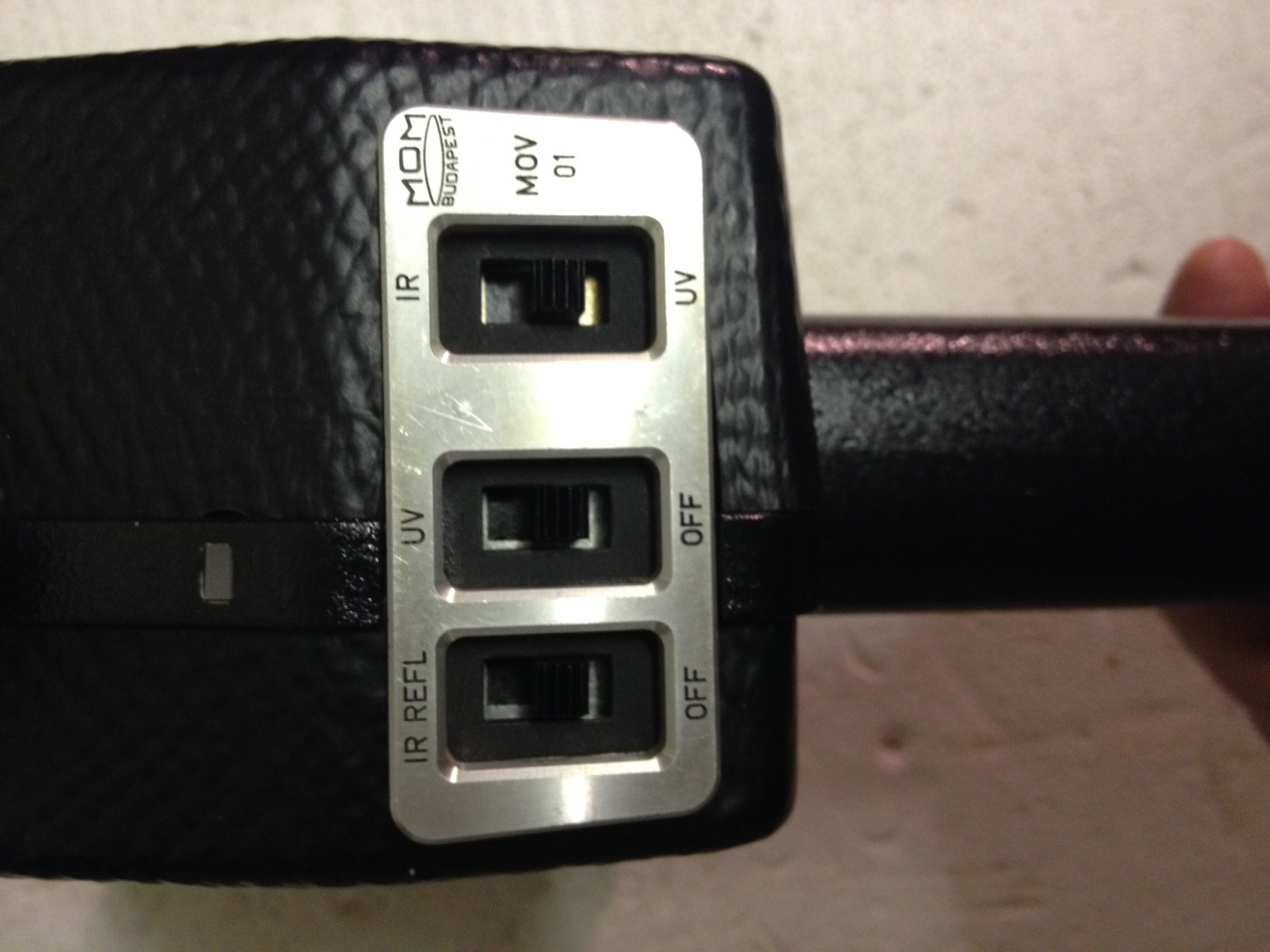

(#) rest válasza OFK hozzászólására (») Dec 23, 2014 /
Szia.
„A MOV-01 okmányvizsgáló kamerát útlevél, bankjegy stb. infra és
UV vizsgálatára fejlesztette.”
Innen tallózva: Bővebben: Link
A hozzászólás módosítva: Dec 23, 2014
(#) Chipmunk1960 válasza rest hozzászólására (») Dec 23, 2014 /
Nagyon ügyes vagy! De azért részben eltaláltuk vakon Ugye? A pénzmosás hatékonyságának az ellenőrzése meg sem fordult a fejünkben!
