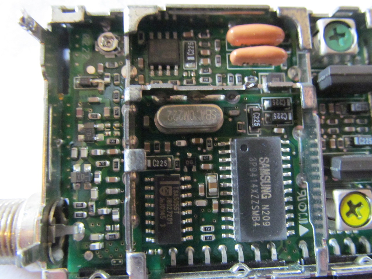

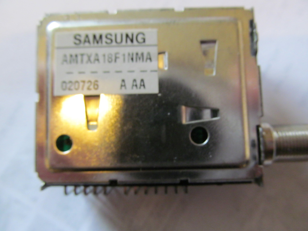

Hoztak javításra wireless security system adóját. 2,4Ghz -en dolgozik/ott. Video, és audió bemenete is van, valamint 4 frekvencia közötti választó. Az elsők at 5-ös lábcsoportra, míg a választó a mellette lévő 4 lábra. Az Adó részben van 2db 4 lábú, "vastagcsík, YD-" SMD, amitnem tudok beazonosítani. Tudna ebben valaki segíteni?
Köszi: Mike
(#) morgo válasza Chipmunk1960 hozzászólására (») Aug 30, 2015 /
Szia! Elég homályos a kép, de én 2SC4926-ra tippelek.
(#) Chipmunk1960 válasza morgo hozzászólására (») Aug 30, 2015 /
Szia, Köszi! Ez jónak tűnik. Ahogy lerajzoltam, gondolom az antenna felől kapott egyet.

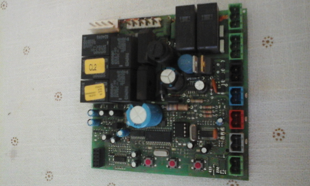

Képen látható kapunyitó áramkörről meg tudja valaki mondani hogy milyen típusba volt vagy az hogy hogy kell be kötni?
(#) Remci válasza kissattila88 hozzászólására (») Aug 31, 2015 /
Szerintem garázskapu nyitó motoré. Jó lenne látni hogy mi van a sárga matricára írva.Hasonló mint a Nice Spin, de lehet hogy valami klón.
(#) kissattila88 válasza Remci hozzászólására (») Aug 31, 2015 /
az egyikre CL2
a másikra:
ar:012781
nur:000246960
gur:
4/2011
A hozzászólás módosítva: Aug 31, 2015
(#) sunside válasza kissattila88 hozzászólására (») Aug 31, 2015 /
Csak egy zárójeles javaslat: fényképezd le szemből és a goog.. képkeresővel keress rá. Szinte biztosan fog találni. Bővebben: Link
(#) kissattila88 válasza sunside hozzászólására (») Aug 31, 2015 /
Csak számító gépes találatok vannak.
Akkor ez most nem jött be. Nekem már elég sokmindent megtalált. Szereti a nagyfelbontású, jó minőségi képeket.

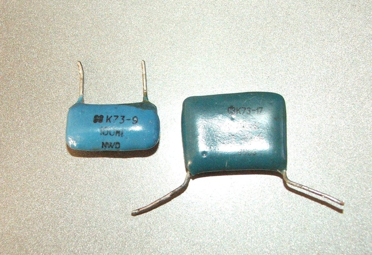

Sziasztok! Meg tudná valaki mondani, milyen típusú/max. feszültségű kondik ezek?
(A nagyobbikon a fesz., fel van tüntetve, 630B, a kisebben semmi erre utaló.)
(#) kadarist válasza akos70 hozzászólására (») Aug 31, 2015 /
Fóliakondenzátorok és annyit lehet látni, hogy a bal oldali 100nF-os, a jobbon nem látszanak a feliratok csillogás miatt.
(#) akos70 válasza kadarist hozzászólására (») Aug 31, 2015 /
Köszi a választ.
Mindkettő 100nanós. Igazából a feszültségtűrésére lennék kíváncsi, és hogy alkalmas lehet-e csöves erősítőbe csatolónak. (Sajnos csak ezeket találtam itthon ebben az értékben.)
A 630V-os mindenképpen alkalmas. Ilyen méretben és kialakításban csak fóliakondenzátorokkal találkozhatsz, pláne, ha orosz eredetűek.
Tényleg alkalmas, vagy legalábbis ezzel már nem izzik a végcső, mint az eredetivel.
Köszi.
(#) Chipmunk1960 válasza akos70 hozzászólására (») Szept 2, 2015 /
Nagyon "Oroszos" kinézete van, hogy mikor gyártottá, / '73/ biztosan kivehető, de lehet a többi örök rejtély marad
