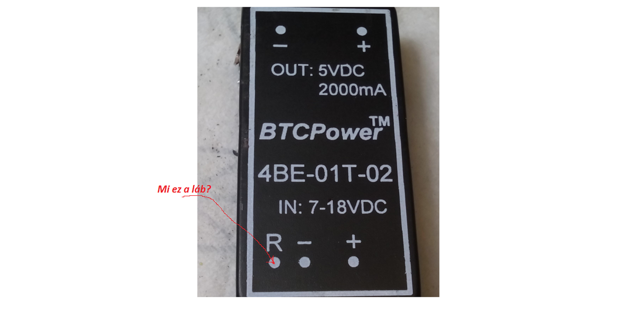

Van egy döglött dc dc konverterem,de nem tudom mi lehet az R feliratú láb? Reset?
Hátha valaki már találkozott vele.

Ezt megtaláltam már,de ha jól megnézed a rajzot ott az 1-2 láb input,míg a cuccra rá van szitázva,hogy out 5V. Még mindig nem tudom mit jelent az R betű?

Ha jól értelmezem a pdf-fájlt akkor az R negativ kimenet amennyiben tudja a kettős kimenetet.

Valóban lehet távvezérlő: R - azaz remote - bemenet, bár az adatlap ilyet nem említ. Ha az, akkor is ki kell deríteni, milyen módon teszi a dolgát? Lehet pl egy optocsatoló (LED-je), vagy egyszerű kontaktust kívánó a negatív felé.
Az adatlap megemlíti a min terhelést, ami 100mA - lehet, hogy ez alatt alszik az egész cucc.

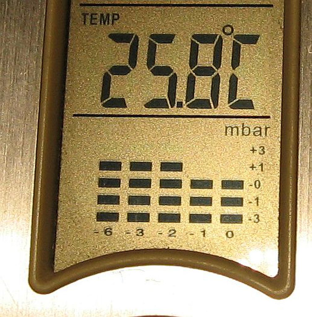

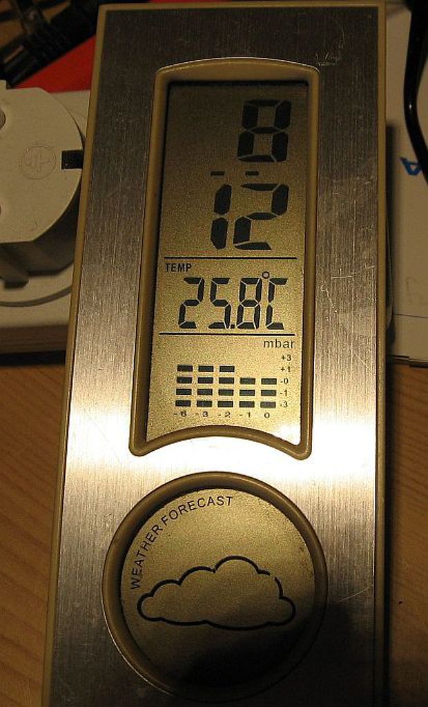

Segítséget szeretnék kérni , egy óra és hőmérőegységgel kapcsolatban ,( LIDL 4-LD 1608 ) nem tudom miként kell értelmezni a rajta látható nomogrammot ami a milibárt mutatja . a képen látható.Nem találtam hozzá irodalmat csak valami fizetős dolláros helyet. Kérem segitsetek ki ha tudtok megoldást , előre is köszönöm.

Feltételezhetően a légnyomás változását indikálja az utóbbi négy időegységben. (A képen csökkent.)

Igen a légnyomást indikálja , ezt tudom , csak leolvasni nem értem
ez amit mutat megegyezik az órás barométerem 995 milibárjával .

Az alsó számsor az aktuális és előző négy időegységet jelölheti. A jobboldali számsor pedig az eltérést az aktuálistól (nulla). Szerintem nem mér, csak indikál. A dobozán (használati utasításban) nincs valami magyarázat?
Elméletileg a Lidl valamelyik oldalán illene lenni valami leírásnak, típusszámra kellene keresni.

Nem a pontos légnyomás értéket mutatja hanem a változás trendjét. Az aktuális pontos légnyomás szinte közömbös (a kutyát sem érdekli, nem jelentős az élettani hatása). Ellenben a változás iránya és a gyorsasága a szív és érrendszeri problémákkal küzdő embereknél jelentős közérzet változást okozhat. Mondjuk nekem magas a vérnyomásom és amióta szedek rá bogyókat a gyors légnyomás növekedést ( a leesett vérnyomásom miatti fejfájást elkerülendő) alig bírom kikompenzálni kávéval.

Szia, Az eltelt 6 órában megjegyzi, s kijelzi a légnyomást/változást +-3mbar értékig. Tehát pld reggel tudod, hogy az éjjel milyen volt a tendencia. Ebből lehet következtetni a vátozás irányra.

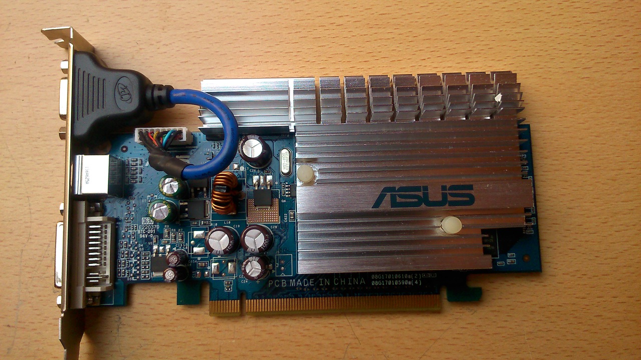

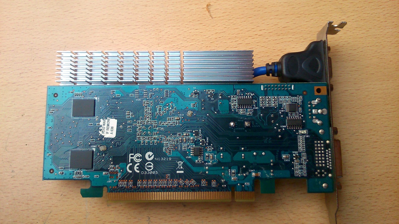

Sziasztok, kaptam egy ASUS videokártyát csak nem tudom beazonosítani ehhez kérnék most segítséget, vannak rajta számok amikkel már rákerestem de semmi eredménye nem lett, abban reménykedem hátha látta már valaki és felismeri.

Szerintem keresd így: Bővebben: Link.

Köszönöm szépen a segítséget, sikerült beazonosítani, Asus GeForce 7200GS

Futtatsz egy Aida64-et és az megmondja a Fizikai eszközöknél.
