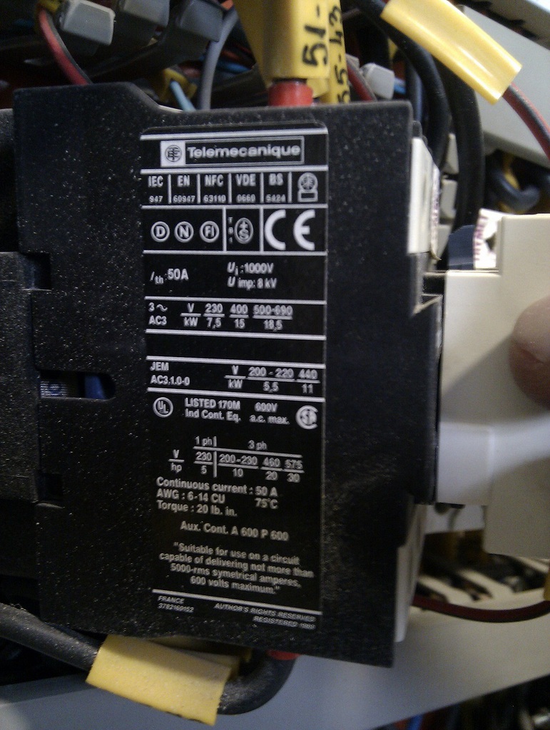

(#) Koncsar hozzászólása Szept 22, 2015 /
Kedves Fórumtársak! A segítségeteket szeretném kérni, hogy hol tudnék beszerezni ilyen mágneskapcsolót? Előre is köszönöm.
(#) papus51 válasza Koncsar hozzászólására (») Szept 22, 2015 /
Például innen.
Amúgy miért nem felel meg bármilyen másik gyártóé?

Itt találsz a Schneider electric-től hasonlót, bár a feltett képeidből nekem nem derült ki a behúzó tekercs feszültsége.

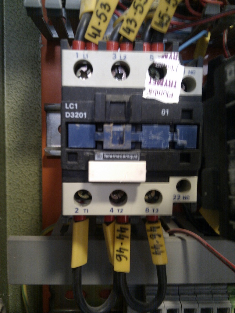

(#) Koncsar válasza papus51 hozzászólására (») Szept 22, 2015 /
Szia! Ezt nézd meg légyszives, hogy jót választottam e?
Ime:
A hozzászólás módosítva: Szept 22, 2015
(#) papus51 válasza Koncsar hozzászólására (») Szept 22, 2015 / 1
Ha 220-as (230) tekerccsel kell, akkor igen.

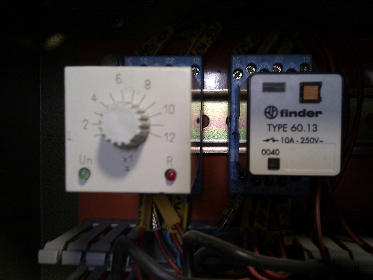

Még egy kérdésem lenne! Ha tudsz segíteni?
Ez egy darálógép 3 fázisú motorját nyomja át csillagból deltába. Amit most felteszek képet, még van rajta egy időzítő. Ha ezt ismered és tudsz segíteni, az nagy segítség lenne.
A kép bal oldali része. Köszönöm szépen.
Ezt is cserélni kell?
Igen lehet, megkértek hogy ha tudom szerezzek be egy pót alkatrészt. Ha nem a mágneskapcsoló szórakozik velem, akkor már csak az időzítő marad hátra.
Nézd meg ezt.
Az előző képen, amit küldtem az időzítő hátulján egy 11 pólusból álló kör csati van, amit még nem néztem meg, hogy mennyi tüskét használtak fel, így most még nem tudom megmondani, hogy az általad küldött linken lévő időzítőt be tudom e kötni. Utóljára amikor elindítottam a gépet a mágneskapcsoló behúzótekercs csavarjaira adtam egy sallert, azóta nem produkálja a hibát. Csak gondoltam, hogy éles tartalékba ebből a pár alkatrészből beszerzek egyet-egyet.

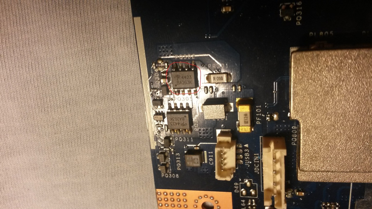

(#) kt hozzászólása Szept 28, 2015 /
Van egy laptop ami nem tölt, ki kellene benne cserélni a mosfet et.
Jelenleg egy 4423 as van benne, de olyat itthon sehol se találok. Tudnátok segíteni milyen típussal lehetne helyettesíteni ?
(#) Buvarruha válasza kt hozzászólására (») Szept 28, 2015 /
AO4423 az bármillyen nagy áramú, alacsony ellenállású P csatornás fet jó a helyére ami ilyen tokban van, a HQ-n biztos van valami ami jó helyette.
