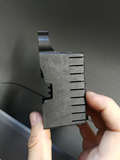

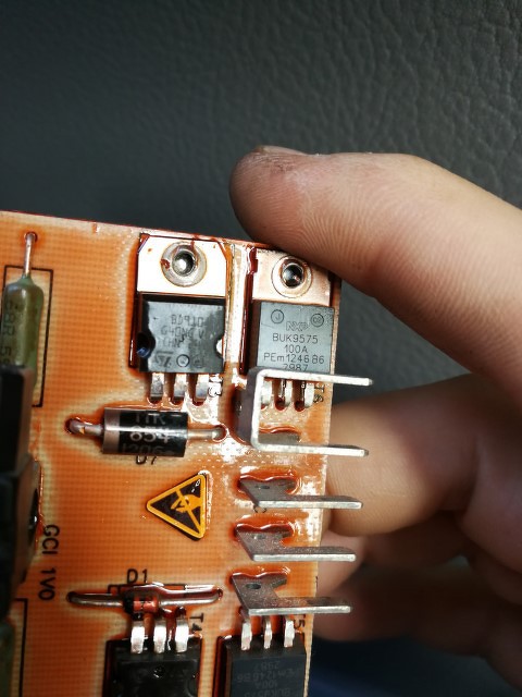

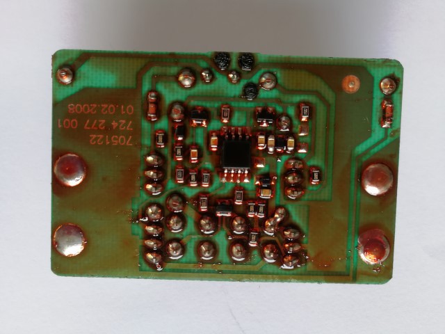

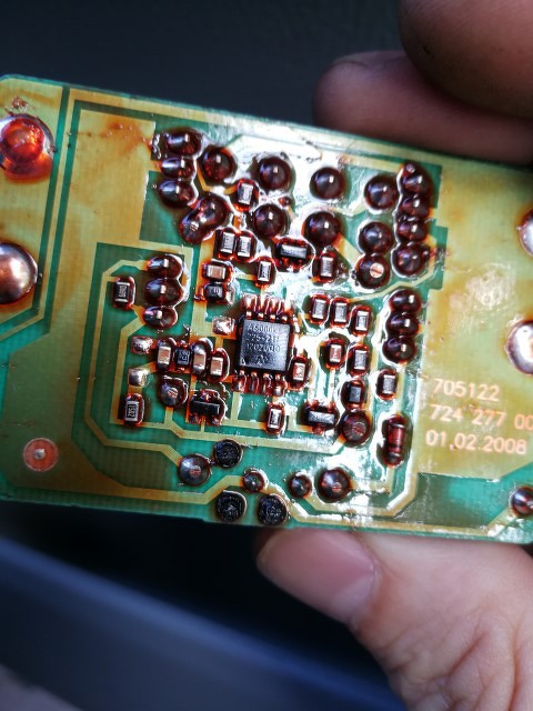

Segítségre volna szükségem az alábbi cuccal kapcsolatban, hogy mi lehet. Egy Kia Sorento jobb C oszlopában volt szigszalaggal betekerve. Az biztos, hogy nem immo mert megy az autó nélküle. Megy bele 3 vastag vezeték (+,-, meg még egy) meg két vékony (ez vmi kapcsolószálnak tűnik). A vezetékek mintha a jobb első kerékjárat felé tűnnek el. Az ic valami nevenincs motorola.

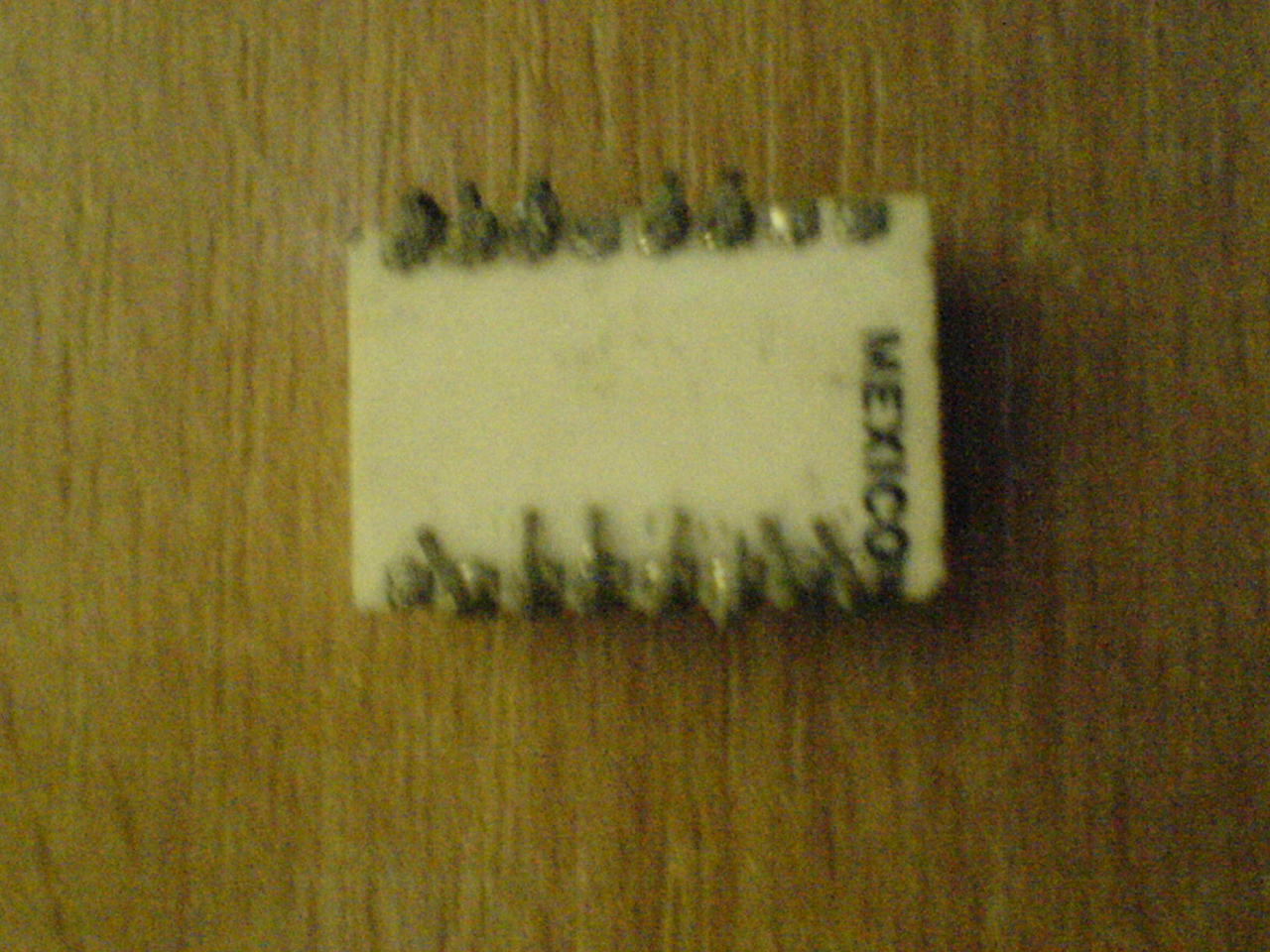

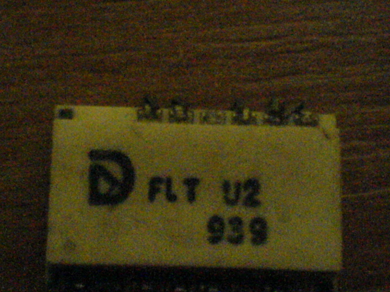

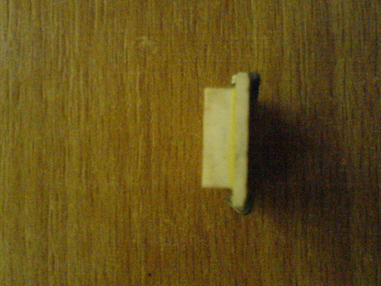

Szevasztok!
Ez vajon mi?

(#) granpa válasza granpa hozzászólására (») Máj 30, 2018 /
Fejlődök, megtaláltam mi ez!
A hozzászólás módosítva: Máj 30, 2018
(#) vargaf válasza granpa hozzászólására (») Máj 30, 2018 /
És el is mondod? Vagy titok?
(#) granpa válasza vargaf hozzászólására (») Máj 30, 2018 /
Nem titok: Univerzális aktív szűrő.

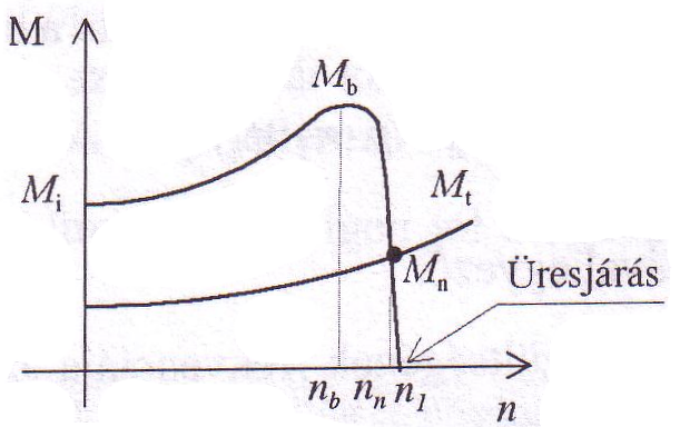

(#) pucuka válasza winetou hozzászólására (») Máj 30, 2018 / 1
Nem mindíg jó. A fázis hasításos szabályzás aszinkron motoroknál tulajdonképpen szlip szabályzás.
Ez csak akkor működik, ha állandó a terhelés. Ha netán változik a terhelő nyomaték, akkor a motor áteshet a billenő nyomatékon, és akkor megáll, és többnyire le is ég. Ebből a szempontból mindegy, hogy árnyékolt pólusú, vagy segédfázisos.
n=60*f/p -s [ford/perc], ahol a p a póluspárok száma, az f a hálózati frekvenca, és az s a szlip, ami a szinkron fordulatszámtól való eltérés.
A fázishasítással a motor feszültségét változtatod, ez a mellékelt ábrán a "púp" magasságát befolyásolod. A fordulatszámot ezzel a módszerrel csak viszonylag szűk tartományban tudod befolyásolni.

(#) Chipmunk1960 válasza zolalmasi hozzászólására (») Jún 3, 2018 /
Nem ismerem az autót, de a 4 tranzisztor/FET ről ítélve H-bridge nek gondolom. Talán a típus-számok, vagy a kocsi elektromos rajza töbet elárulna.

(#) kistee válasza Chipmunk1960 hozzászólására (») Jún 4, 2018 /
Ha H-bridge, akkor talán valamilyen motort vezérelhet. Elektromos ablak, elektromos antenna, vagy valami motoros kütyü lehet.
