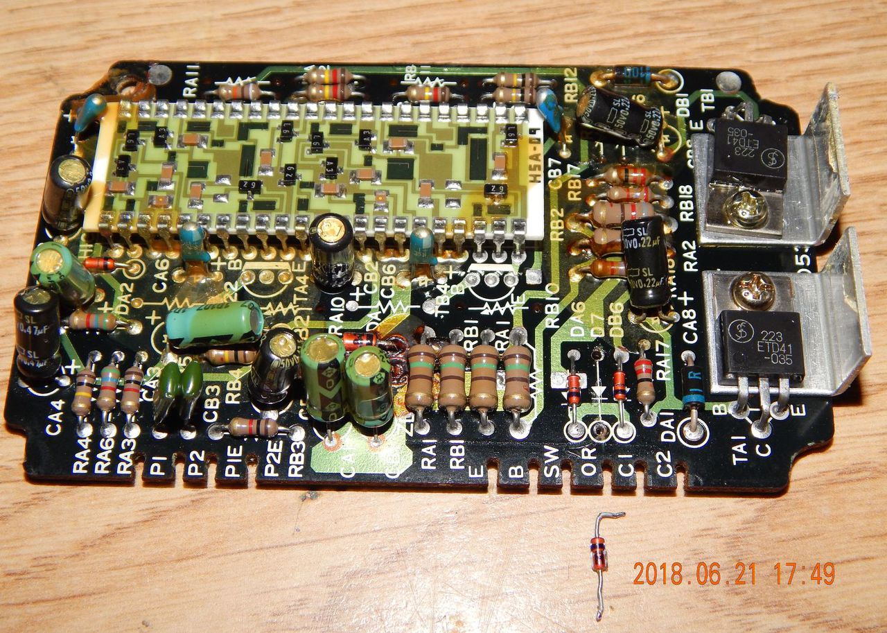

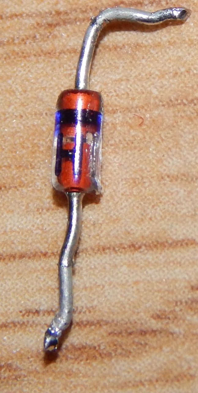

(#) geniusmax hozzászólása Jún 23, 2018 /
Sziasztok! betudja valaki azonosítani ezt az üveg diódát? H betű jelzés van rajta semmi más, Yamaha XZ550 CDI vezérlő elektronikában volt és zárlatos, csak 1 henger megy a mocin. mivel 2 hengeres a moci és így nincs ereje.
(#) sonajkniz válasza geniusmax hozzászólására (») Jún 23, 2018 /
Nem valószínű, hogy túl extra dióda volna. Szerintem egy 4007-essel ki lehet váltani.
(#) otvenkilenc válasza sonajkniz hozzászólására (») Jún 23, 2018 /
Könyezetfüggő
(#) Kovidivi válasza geniusmax hozzászólására (») Jún 23, 2018 /
Ha van benne ugyanolyan, akkor szedd ki, és mérd meg. 100mA-t tudnak ezek a diódák, de pl. az 1N4148 más tulajdonságokkal bír, mint az 1N4001.
A hozzászólás módosítva: Jún 23, 2018
(#) Gery78 válasza geniusmax hozzászólására (») Jún 23, 2018 /
Ott mellette is van két dióda. Azok ugyanolyanok? Ha igen, akkor vegyél ki egyet és mérd ki az Áram-Feszültség karakterisztikáját. Ebből jó esetben lehet következtetni, hogy milyen dióda lehetett benne. Lehetett akár Zener is ez az elpukkant dióda... A másik ami segíthet eldönteni, hogy mi ez, ha a környezetét visszarajzolod egy kicsit.

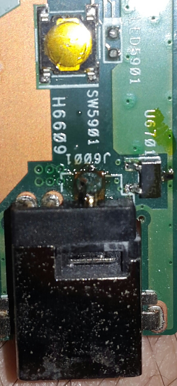

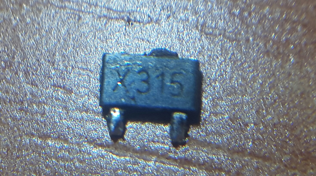

(#) Robikk hozzászólása Jún 26, 2018 /
Egy kis segítségre volna szükségem.
Az alábbi linken az alkatrész, jol sejtem hogy ez smd tranzistor? Minden lábkiosztásán mérhető ellenállás.
Keresgéltem már, de adatlapot de nem találtam.
(#) (Felhasználó 116638) válasza Robikk hozzászólására (») Jún 26, 2018 /
Vagy FET, vagy kettős dióda.Azért mert három lába van, közel sem biztos hogy tranzisztor.
Ha tudnánk miben volt, milyen pozícióban, milyen áramköri környezetben,és milyen felirattal jelölték, akkor nem csak találgatni kellene.

(#) Robikk válasza (Felhasználó 116638) hozzászólására (») Jún 26, 2018 /
Szia.
Ez egy Asus X502Ca laptop, közvetlen a be-táp oldalon található.
A kép lemaradt. Csatolotam.
(#) geniusmax hozzászólása Jún 26, 2018 /
Köszönöm mindenkinek aki válaszolt a kérdésemre a motor elektronikával kapcsolatban, 1N4148 próbaként berakva és működik, így már van szikra a motoron.

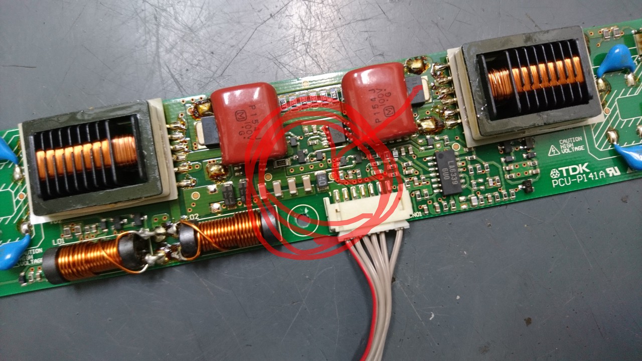

(#) zosza18 hozzászólása Jún 28, 2018 /
Üdv mindenkinek !
Mellékletben mutat a nyíl a bekarikázott területén egy kis fekete 2x3mm-es smd alkatrészre . 40-es van ráírva , mérés alapján szakadt , bármi is az . Ez egy monitor inverteres táp a háttér világításnak . Tudja valaki esetleg , hogy mi lehet az a kis alkatrész?
