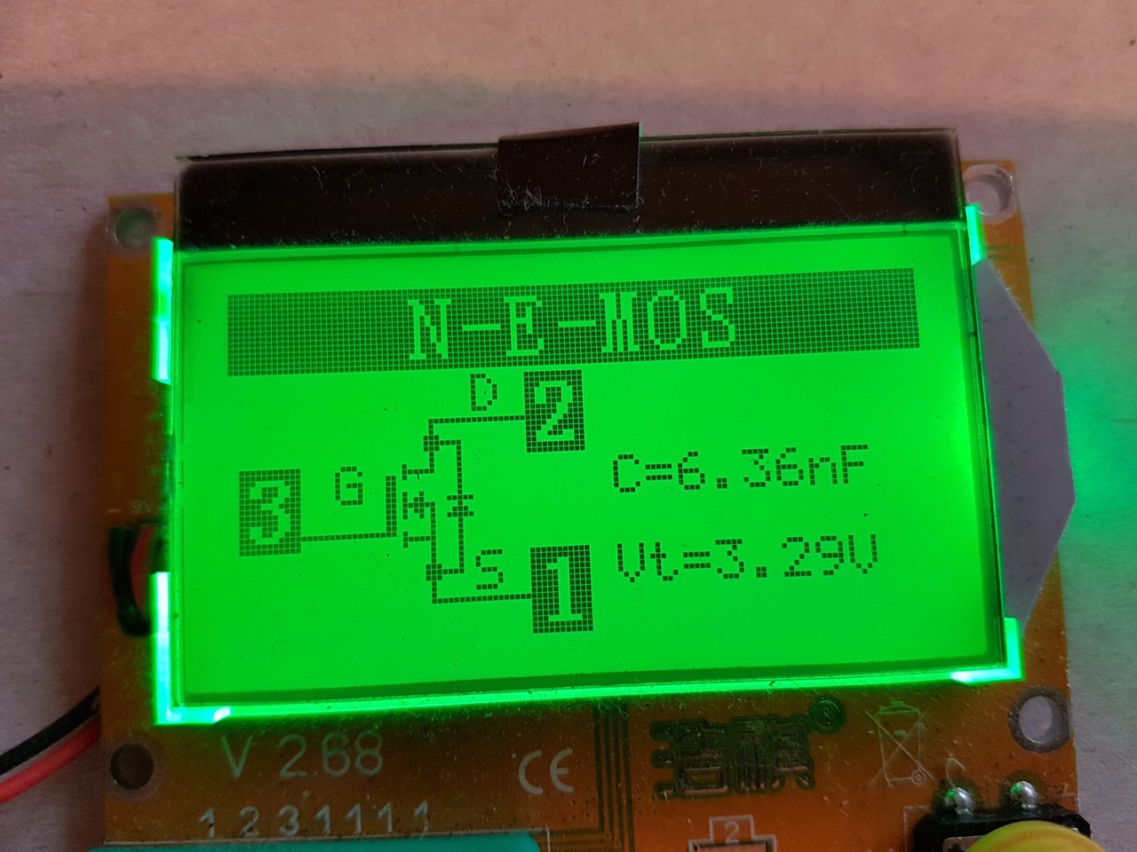

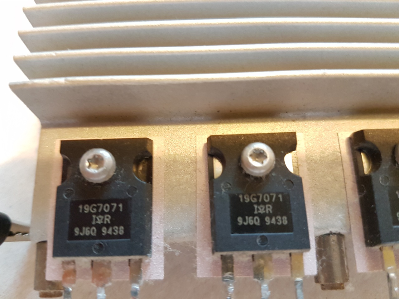

A 19G7071 FET-ről van valakinek információja?
A hozzászólás módosítva: Jún 19, 2018

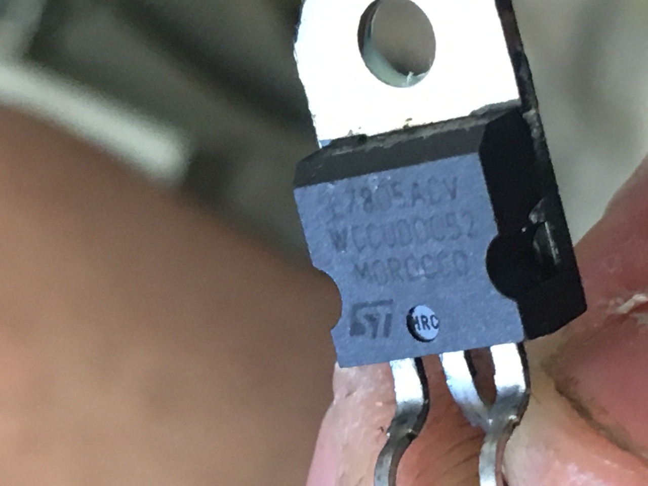

(#) botesz hozzászólása Jún 21, 2018 /
Sziasztok!Meg tudja valaki mondani hogy a képen látható alkatrész micsoda és hogy mivel helyettesíthető?Köszönöm!
(#) Alkotó válasza botesz hozzászólására (») Jún 21, 2018 /
Egy másik 7805-el. (5V-os pozitív feszültség stabilizátor)
A hozzászólás módosítva: Jún 21, 2018
(#) granpa válasza botesz hozzászólására (») Jún 21, 2018 /
5 V 1 A-os feszültségstabilizátor, akármilyen hasonló teljesítményűvel helyettesíthető. A Google-kereső előled sincs elzárva.
(#) botesz válasza granpa hozzászólására (») Jún 21, 2018 /
Köszönöm!Valóban nincs elzárva csak nekem azt mondta hogy ő ezt nem ismeri...
Mondjuk én a középső sort írtam be lehet hogy azért.

(#) Peter65 válasza vteo hozzászólására (») Jún 21, 2018 / 1
Az aliexpresen árulják, 14A, 500V-os paraméterűnek. Ha ez segít valamit...
