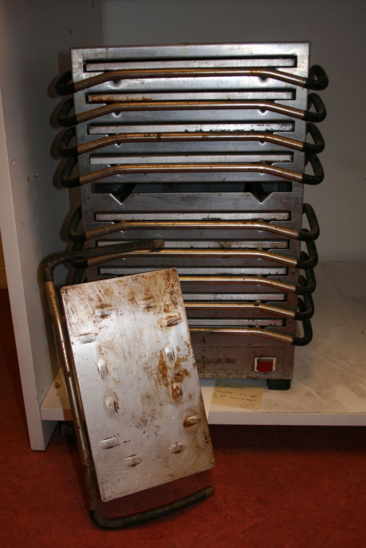

Ezt tudja valaki hogy mire lehet való?
https://www.amazon.de/Rechaud-Batterie-Platten-BxTxH-40x21-5x33x5/d...PJP2D2
(#) Bakman válasza forma3 hozzászólására (») Jan 4, 2020 / 1
Az internet szerint melegíthető tálalólapok. A gép által felmelegített fém lapra teszik rá az edényeket a melegen tartás érdekében.
(#) forma3 válasza Bakman hozzászólására (») Jan 4, 2020 /

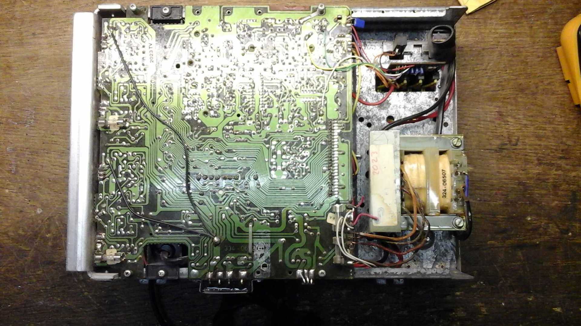

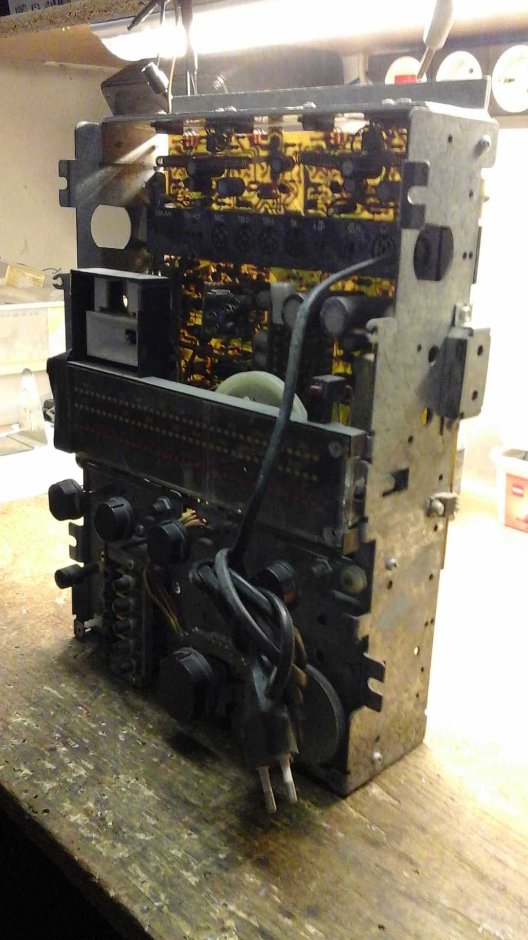

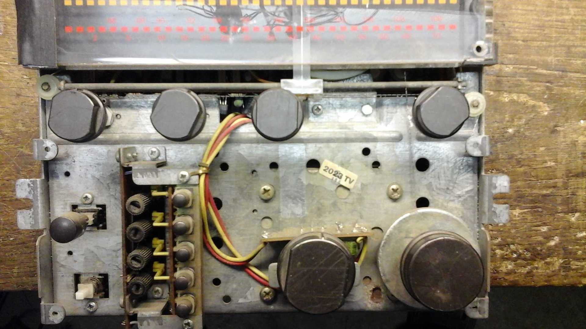

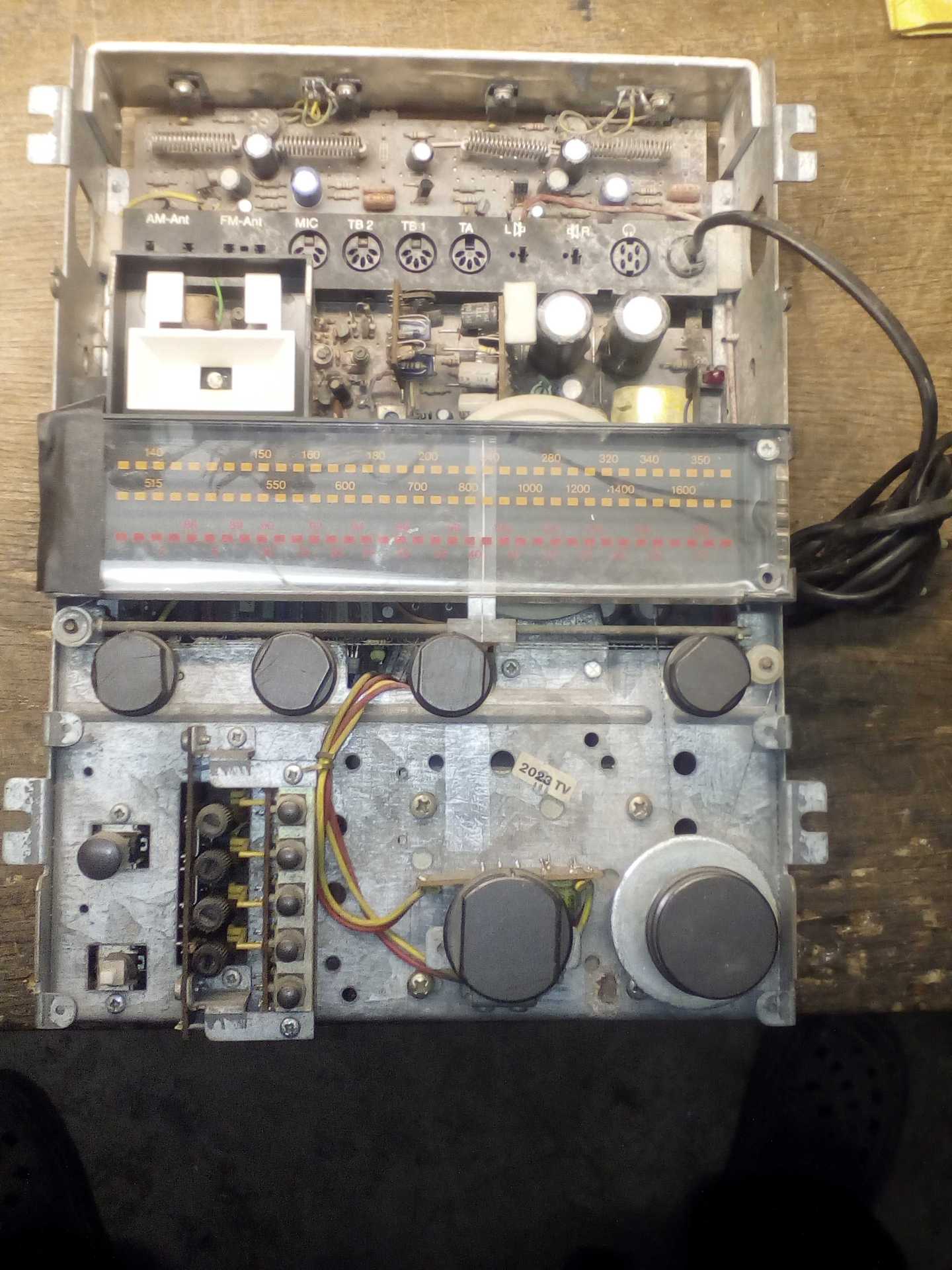

Kaptam egy ilyen bontott modult, kérdésem, hogy milyen készüléknek lehetett ez a részegysége?. Van rajta a rádió tuneren túl tápegység és végfok is. Ha hangszórót kötök a kimenetre hallani halk sistergést, tehát még él, de a kapcsolók kapcsolgatására, potik tekergetésére semmit nem reagál.
Esetleg leírás, amiből kiderülne a kapcsolók, potméterek funkciója vagy kapcsolási rajz akad-e hozzá?
Az összes fellelhető adat rajta ennyi: 2023TV. Én valamilyen Videoton termékre tippelek.
(#) Patópali válasza metabo123 hozzászólására (») Jan 5, 2020 /
Szerintem régi Német gyártmány lehet. A hangszóró jelölésből kiindulva a Grundig-nál láttam ilyen
ábrát. (Nem 100 %).
A hozzászólás módosítva: Jan 5, 2020

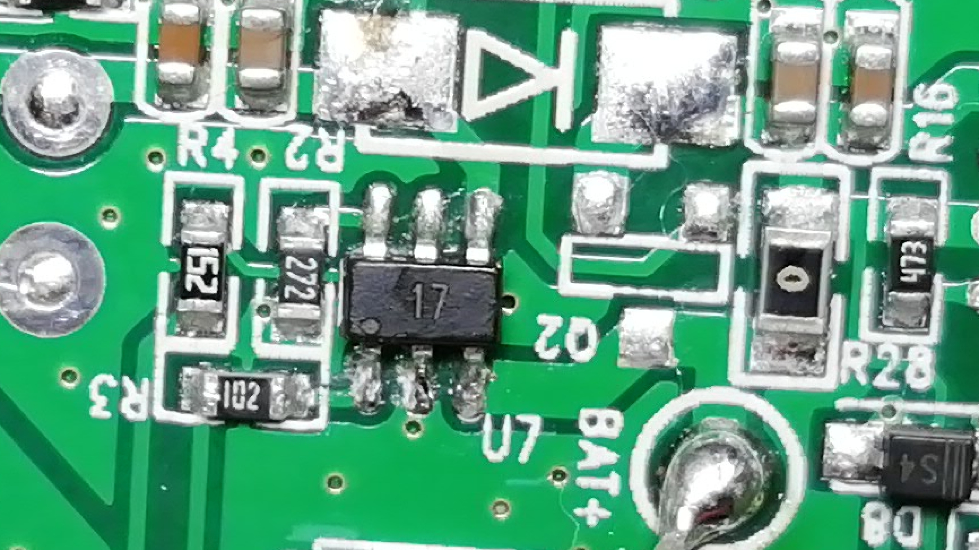

Tudja valaki mi vagy ki lehet ez? Megtalálható egy Mojo bluetooth hangszóró tápkörében, erről van hajtva az akksi, de csak 1mA-el tölt. Ha valaki tud segíteni megköszönném.
üdv:
(#) nedudgi válasza FerencziJ hozzászólására (») Jan 6, 2020 /
Úgy érzem, ez egy LDO lesz, talán a 1117 valamelyik változata. Az akkumulátor hibáját kizártad?
(#) FerencziJ válasza nedudgi hozzászólására (») Jan 6, 2020 /
3,7V 1200mA-es akksi, töltésvezérlőt cseréltem, 3 nap alatt töltött 2,9V-ról 3,5V-ra. A 3,5V-ra töltött akksi 8,5A max áramot tudott leadni. Az új holnapra érkezik.
A hozzászólás módosítva: Jan 6, 2020
Egy feltöltött LiIon, vagy LiPo akku üresjárati feszültsége 4,2V. A 3,5V érték már kisütési görbe végén van. Ha LiFePO4, az persze más.
Elvileg 4,22V mérhető terheletlenül az akksi vezetéken. Viszont arról fogalmam sincs, hogy milyen típusú akksi, nem volt ráírva semmi használható a sorozatszámon kívül.
A lábkiosztása nem azonos
