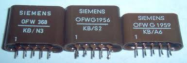

Kerámia szűrőnek nézem(Tv KF fokozat)
(#) jordskott válasza jordskott hozzászólására (») Jan 30, 2020 /
A pontosabb megfogalmazása "felületi hullámszűrő" azaz SAW filter (Surface Acoustic Wave Filter)
(#) kadarist válasza jani1987 hozzászólására (») Jan 30, 2020 /
Az ő kollégája: Bővebben: Link.
(#) janigel válasza jani1987 hozzászólására (») Jan 30, 2020 /
Hullámszűrő TV-be.
Egészen pontosan "Felületi hullám-szűrő, angolul Surface Acoustic Wave Filter

(#) pisti89 válasza jani1987 hozzászólására (») Jan 30, 2020 /
Emlékeim szerint színes TV-kben használták, mint felületi hullámszűrő.
Szerintem kidobhatod, mert nemigen tudod mire használni

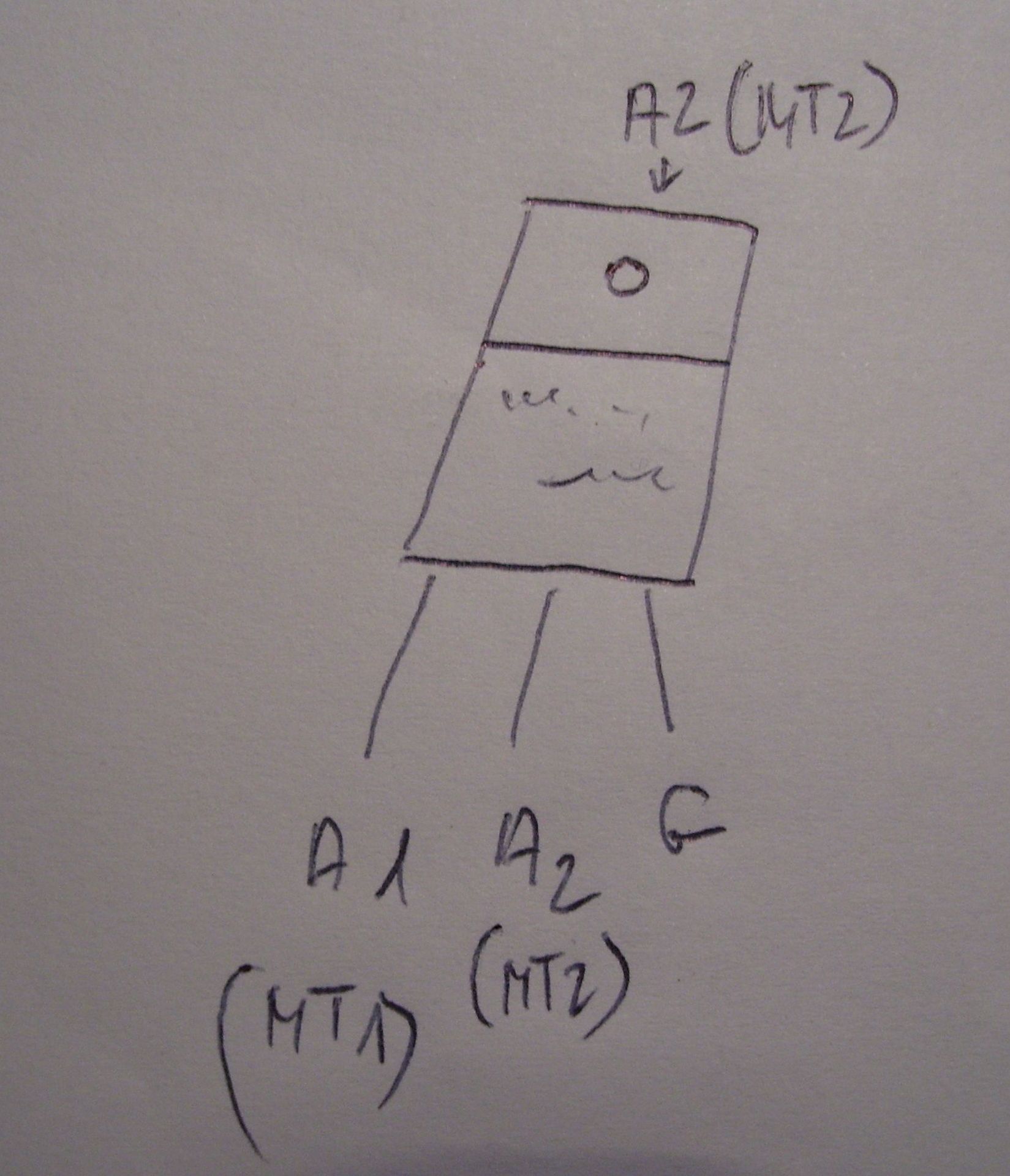

(#) Patópali válasza Pixi hozzászólására (») Jan 31, 2020 /
Rossz a rajz!
Az MT1 és MT2 cseréld meg. Azaz az plussz az izzón keresztül a középső lábra vagy hűtőfelületre kell kötni( ugyan az a potenciál) a bal szélső láb mínusz. Nem világít az izzó.
A gate( jobb szélső láb) ellenállást pluszra érintve akár csak egy pillanatra is az izzónak világítani kell addig míg meg nem szakítod a tápfeszt(S2). Újra feszültséget adva nem világíthat az izzó amíg az ellenállást nem érinted újra a pluszra.
Ha a leírtak alapján működik jó az alkatrész.

(#) kadarist válasza Pixi hozzászólására (») Jan 31, 2020 /
Lehet, hogy az MT2-re kötötted a lámpát.
bekötés.
(#) Patópali válasza kadarist hozzászólására (») Jan 31, 2020 /
Az MT2 -re( A2) kell a lámpa és+! MT1 (A1)-re -. G ellenállással+.
A hozzászólás módosítva: Jan 31, 2020
„Ezzel könnyen tesztelheted, hogy jó vagy nem jó.”
Itt felcserélték az NT1 és NT2 jelölést. Mint Pixi hsz-ére írtam.

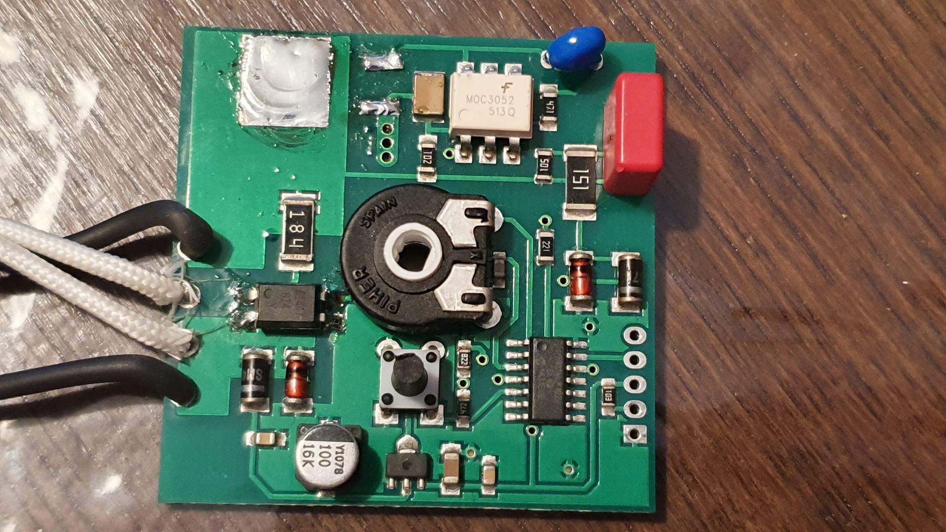

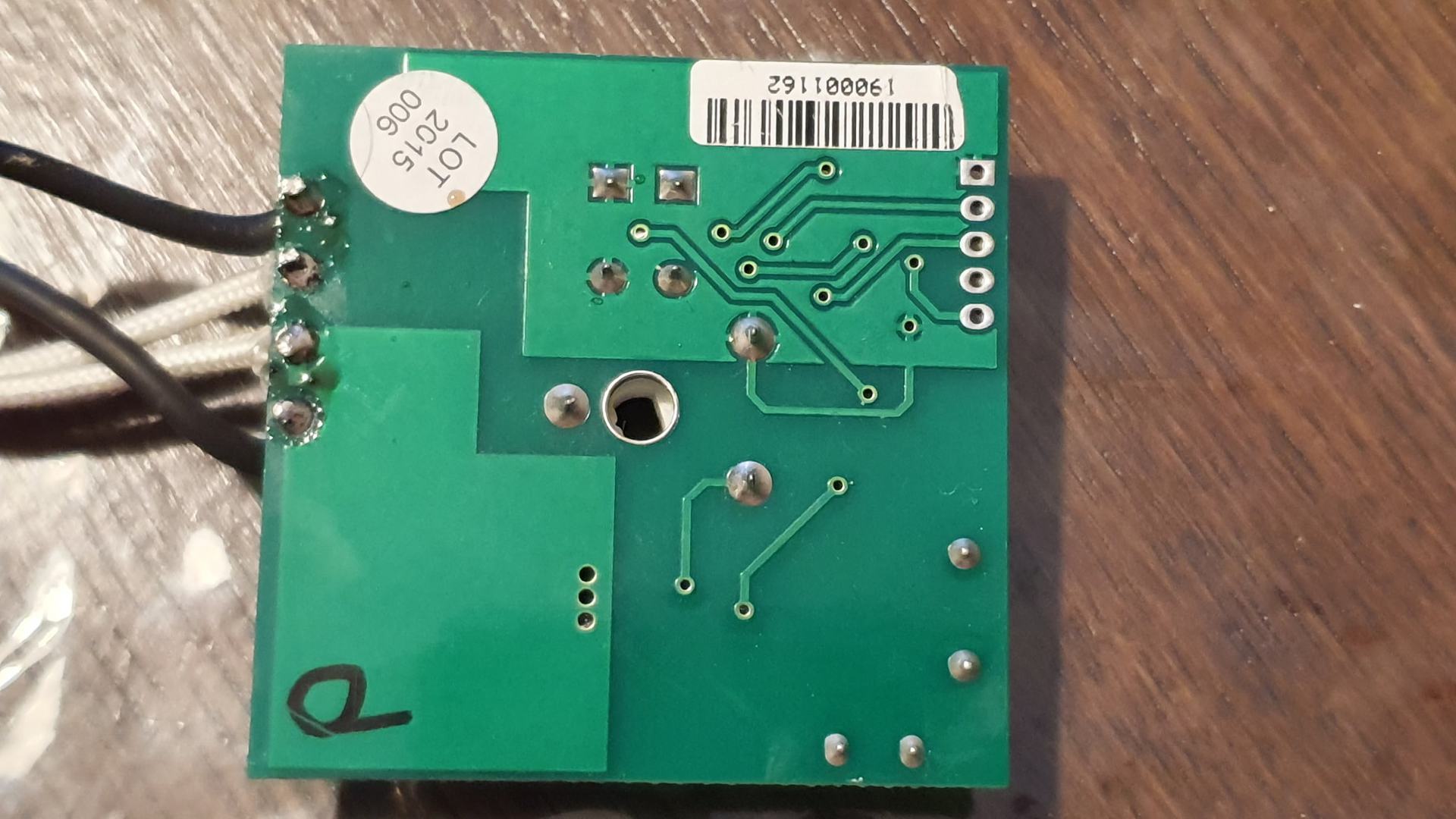

Ez amúgy egy porszívó motor szabályzójában van, és van benne PIC is. Nyomó gombbal kapcsolna be, és poti szabályozza a fordulatot. Ennél gombnyomásra egy pillanatra megindul a motor. Fixre kötöttem a motor, akkor működik maxon. Így az elektronikával lesz a gond, és nem a triak.
Tegyél fel a panelről képeket a fólia és a szerelési oldalról. Hátha többet látunk és lesz további segítséged. A gép típusát is megadhatnád.

(#) Pixi válasza Patópali hozzászólására (») Feb 1, 2020 /
Ez egy Nosiboo orrszívóban van, ami lényegében egy mini porszívó. Ugyan olyan motor is van benne mint egy porszívóban, csak fele akkora.
(#) kadarist válasza Pixi hozzászólására (») Feb 1, 2020 /
Megsérült a PIC mikroverzérlő programja... Akár még ez is előfordulhat. Egyébként azt a 100µF-os elkót tényleg érdemes lenne megvizsgálni.
A hozzászólás módosítva: Feb 1, 2020
(#) Pixi válasza kadarist hozzászólására (») Feb 1, 2020 /
A kondit megmértem, 104uf. Lehet tényleg a PIC adta be a kulcsot.
(#) Patópali válasza Pixi hozzászólására (») Feb 1, 2020 /
Még ne add fel!
.A diódákat is ellenőrizni kéne.(a két piros zener dióda). Ellenállás értékeket mérd meg és a piros kondit is kapacitásra. A piros kondi a 151 ellenállás és a diódák hibája miatt is letilthat a proci. Trimmer poti és a nyomógomb jó? Végül a két optocsatolót ellenőrizném. Ha minden Ok akkor tényleg a proci hibás.
A diódák igaz a helyükön 500-600 körüli értéket mutatnak polaritás helyesen dióda mérés állásban. A gomb és poti is jó, ezeket már mértem. Majd a piros kondi marad még meg az optók. Amúgy a triak G láb helyén a panelon mit kellene mérjek? Van zseb szkópom is ha azzal többre jutok.
A piros kondi a 151 ellenállás és a diódák hibája valamint a 184 ellenállás miatt is letilthat a proci.
A Triak-ot forraszd vissza mert mint írtad -bekapcsoláskor pillanatra elindul a motor-ez a rész úgy tűnik rendben van. A vezérlés meglétét a MOC3052 optó 1-es lábán lehet ellenőrizni. Ide csatlakozik a proci kimenete egy221 jelű ellenálláson keresztül.
