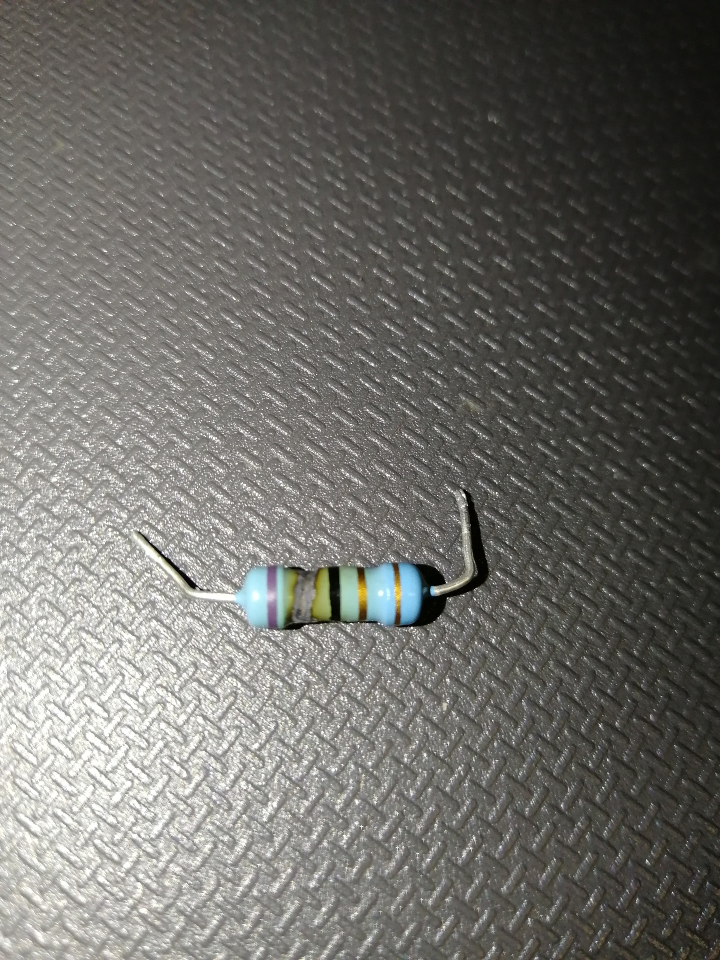

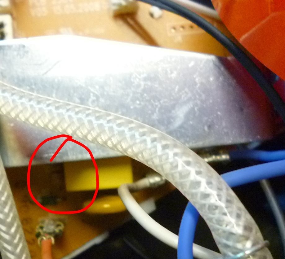

Sziasztok. Megtudnátok mondani ennek az elégett ellenálásnak az értéket. Egy Dolce gusto kávefozoben volt.
(#) Patópali válasza cupika97 hozzászólására (») Jan 24, 2020 / 1
L,Fk,Fk,A,A
70 Ohm.
A második arany csík a tűrés% jelzése.
Arany-0.1, ezüst-0.01 szorzó.
(#) kadarist válasza Patópali hozzászólására (») Jan 24, 2020 / 1
Szia! A lila után zöld jön.
(#) Gafly válasza cupika97 hozzászólására (») Jan 24, 2020 / 1
Hol volt?
(#) bitmixer válasza kadarist hozzászólására (») Jan 24, 2020 / 1
Szerintem az csak a meleg miatt elszíneződött kék...
(#) Patópali válasza kadarist hozzászólására (») Jan 24, 2020 / 1
A zöld 5 a kék 6. fekete 0 lila 7,
Ha lila, zöld fekete arany, 75 Ohm.
A hozzászólás módosítva: Jan 24, 2020
(#) Epu2 válasza Patópali hozzászólására (») Jan 24, 2020 / 1
Van egy 0,1 -es szorzó is. 7,5?
(#) Patópali válasza Epu2 hozzászólására (») Jan 24, 2020 / 1
l-7,z-5,fk-0,a-x0,1.
750x0,1= 75 Ohm.
Mint fentebb írtam.
Igazad van a fekete a nullák száma ami nem nulla hanem egy.
(#) bitmixer válasza Patópali hozzászólására (») Jan 24, 2020 /
Elárulnád, hogy hol látsz zöld csíkot?
Nagyítsd ki a képet, és akkor meglátod, hogy az az égés nyoma!
Nincs benne zöld Amit annak nézel, az a megégett kék
(#) proli007 válasza bitmixer hozzászólására (») Jan 24, 2020 /
Pedig én is zöldnek látom..
(#) bitmixer válasza proli007 hozzászólására (») Jan 24, 2020 /
Szavazzuk meg Szerintem az a pici rész is az eredeti fekete csík elszíneződése. Van, aki úgy gondolja, hogy inkább az eredeti zöldből lett fekete? Körbe? És a másik fekete is így keletkezett?
Ha kiderül, hogy olyan helyen volt, ahol 75 ohm szokásos, akkor eloldom az ebet a karótól
(#) FerencziJ válasza bitmixer hozzászólására (») Jan 24, 2020 /
Mekkora teljesítményű ellenállás? Szerintem 75R
(#) afp válasza bitmixer hozzászólására (») Jan 24, 2020 /
Szerintem az utolsó csík azt mondja, hogy +-5% a tűrés, ami, ha minden igaz e24-es sorozatot jelent. Abban 70 Ohmos érték nincs, csak 75-ös.

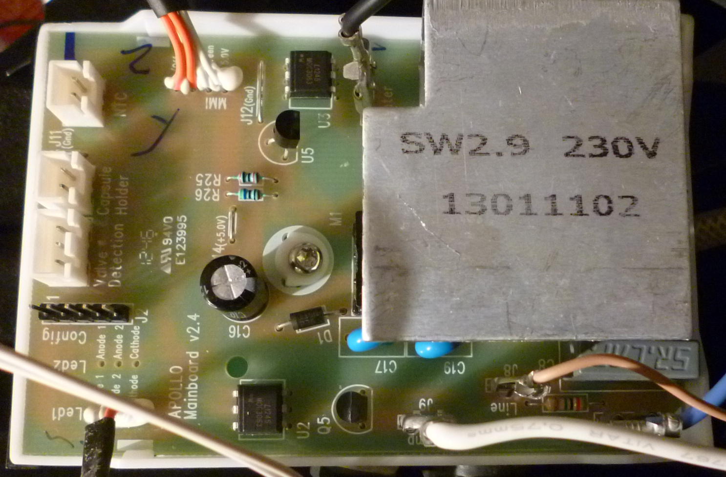

(#) Rosszmáj hozzászólása Jan 24, 2020 /
Van itthon 3 különböző Dolce Gusto-m, ha megsúgod a nevét és lefényképzed a panelt, hogy honnan hiányzik az ellenllás, holnapra megnézem. 2 féle szétszedve, ha szerencsénk van, pont egy teféle.
Tévedtem, csak egy van szétszedve, de csak ezt a kettőt leltem benne. Hacsak nem kétoldalas. Bocs, kicsit homály, de egyik sem 2 arany csíkos.

(#) cupika97 válasza Rosszmáj hozzászólására (») Jan 25, 2020 /

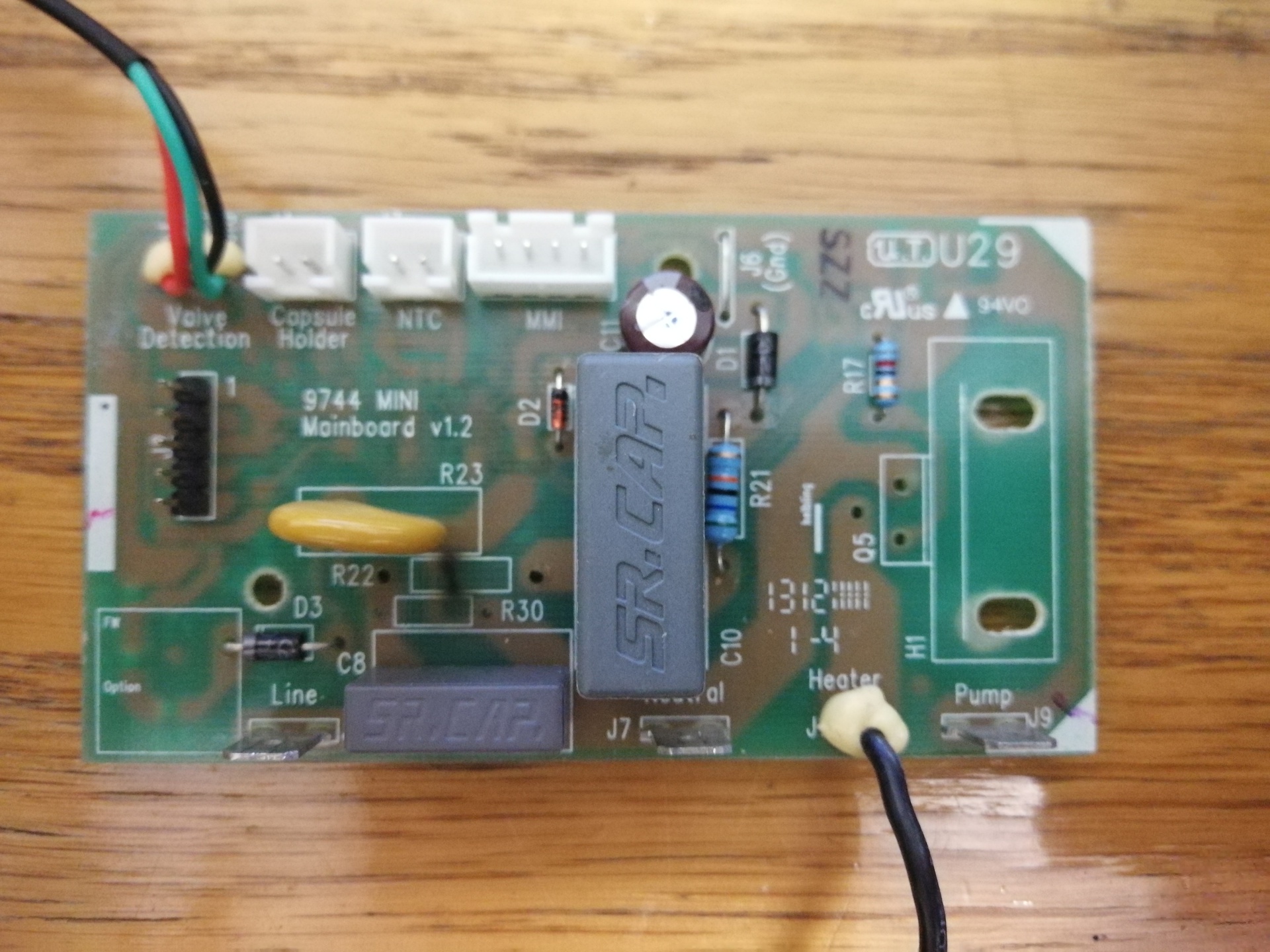

Jövő héten megírom milyen éshogy hol volt. Kolegám hozta hogy deritsem ki neki. Több mint valószíné hogy egy BTB08 triak körül volt mivel azt is hozta hogy rendeljek.
(#) Patópali válasza bitmixer hozzászólására (») Jan 25, 2020 /
Ha előröl olvastál volna kiderül, hogy én70 Ohm-ot írtam. Majd felhívták figyelmem, hogy az égés miatti el színeződés végett lett fekete a kék vagy zöld.

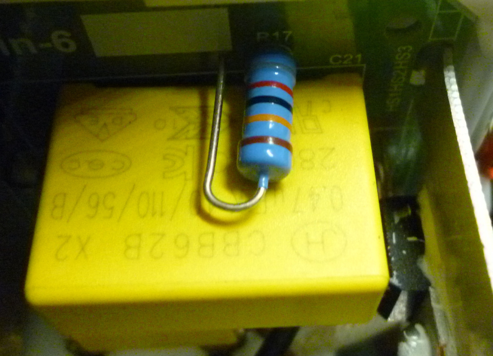

(#) Patópali válasza Epu2 hozzászólására (») Jan 25, 2020 /
Csatoltam.

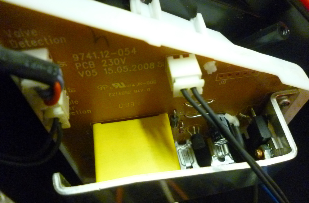

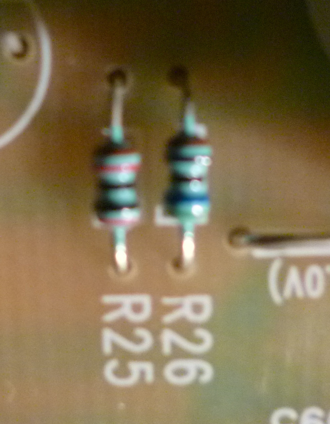

(#) Rosszmáj válasza cupika97 hozzászólására (») Jan 26, 2020 / 2
Jövő hétig csak nem várok ... belekukkantottam a másik kettőbe is.
- Ami már tegnapelőtt is volt, a Circolo.
- Melody 3. Fentről semmi, alulról egy combos barna ellenállás, kicsi kék egy szál se. Nem akartam jobban szétszedni szegény kvfőzőt, ilyen lett a kép.
-Oblo. Egy kék, tán 3k, meg egy szürke.

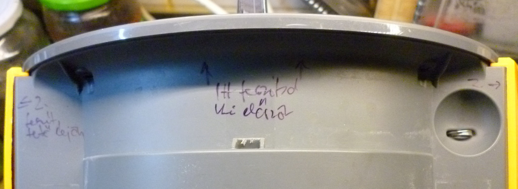

És a bónusz kép. Annak idején kazánt kellett benne cserélnem. Vért izzadtam, mire úgy szétszedtem, hogy lehetőleg ne törjem ripityomra a házát. Utána megtaláltam a szétszedős videot a jutubon. Gyorsan ráírtam a burkolatra a lényeget.
(#) Rosszmáj hozzászólása Jan 26, 2020 /
Bocs, lemaradt 1 egyes. Oblo, 13 k

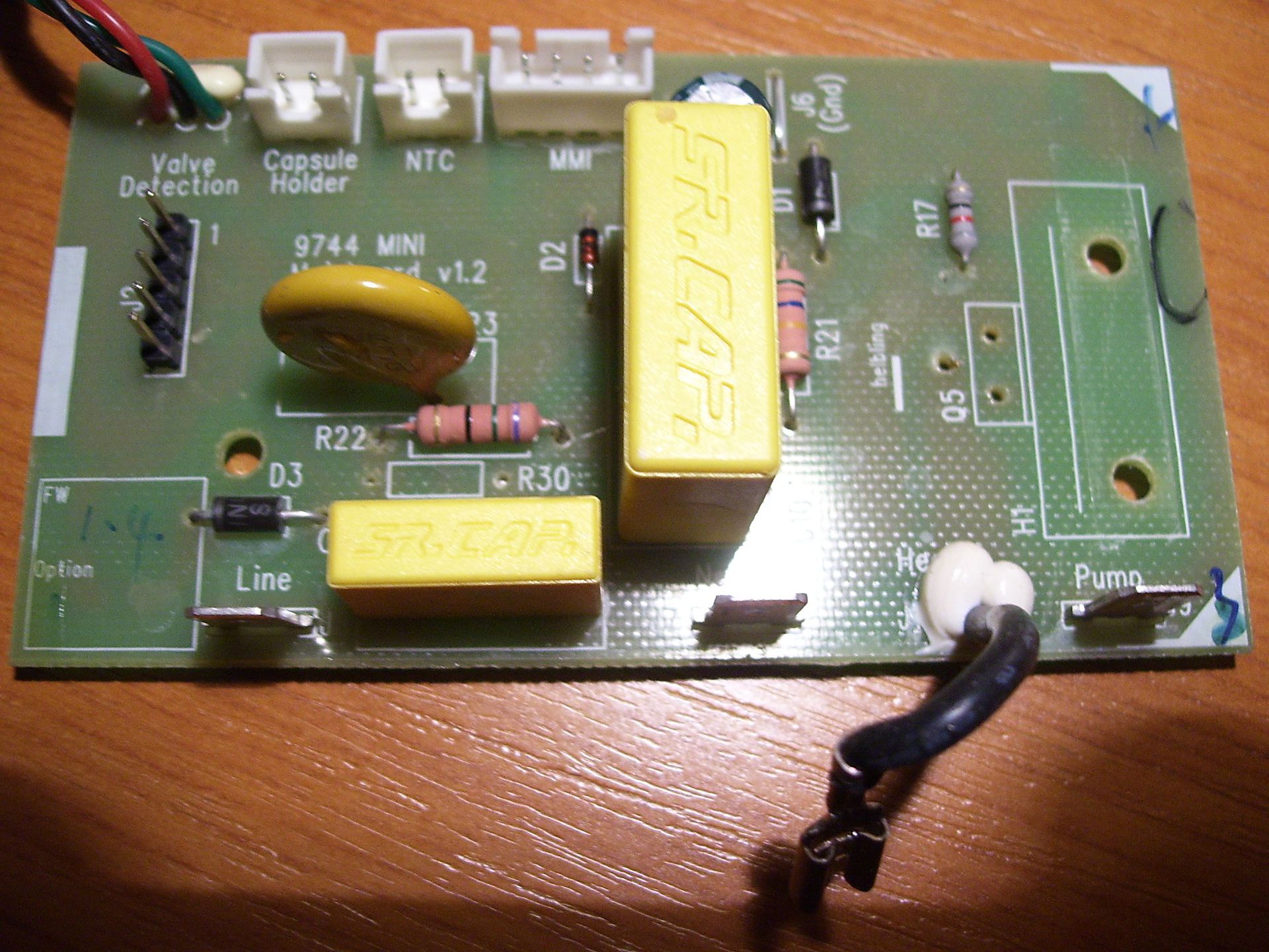

(#) Patópali válasza cupika97 hozzászólására (») Jan 29, 2020 / 1
Ha az elején leírod a gép tipusát- Dolce Gusto KP1006-rég meglenne a kérdésedre a konkrét válasz.
A Te kedvedért lefúrtam a hűtőlapot és kiforrasztottam a tirac-ot, hogy lásd az r 22 értékét.
Ohm mérővel is megmértem. 75 Ohm 1 W-os ellenállás. L.Z. Fk.A. Ez a kivitel eltér a te képeden látható ellenállás kiviteltől és jelöléstől, de ugyan az.( A Tiéd öt csíkos az enyémben 4 csíkos az ellenállás jelölése). Annak, hogy elégett más oka is lehet!Pl. C10, D1 és sok más. Mérj!
Sok sikert.
