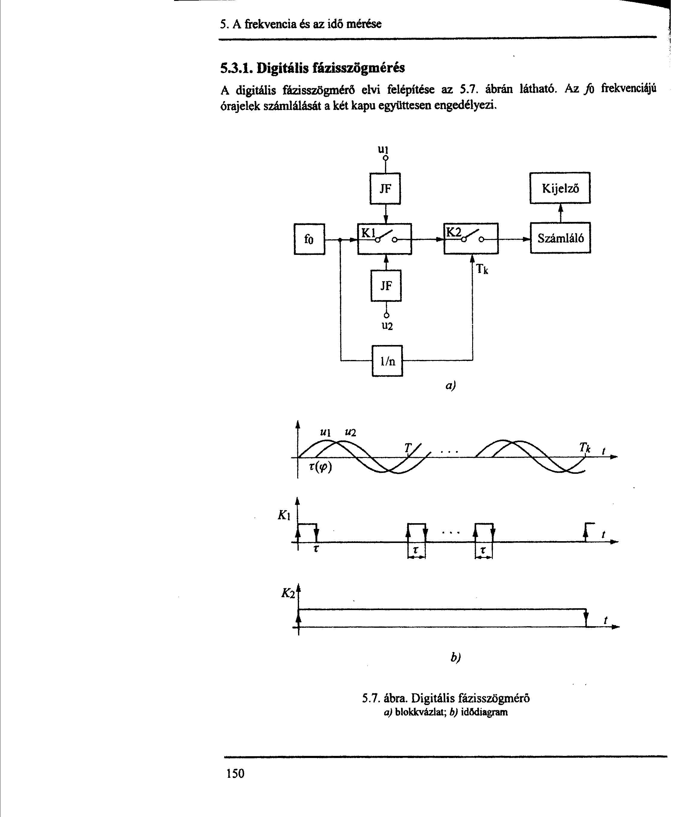

Digitálisan például a csatolmányban szereplő elv szerint lehet megoldani. Arra azért vigyázz, hogy a 100 MHz az már elég nagy frekvencia ahhoz, hogy a hosszabb vezetékdarabok (NYÁK vezetősávok is), károsan befolyásolják a jelintegritást.

Kedves Miklós, keresd elő a jó öreg Méréstechnika "könyvet" amit adtam és abban találsz fázisszög mérésre leírást.
Kedves Gergő, ezeket már megtettem, de sajnos rájöttem hogy sok minden ami működik elviekben, az gyakorlatban vagy nagyon nagy kompromisszumokkal, vagy sokkal komplikáltabban működik.

Ha esetleg másnak is kellene valamikor ilyen, akkor itt van hozzá egy kis anyag: Digital Phase Measurement Computation circuit (Inkább csatolom is, nehogy valamikor érvénytelen legyen a link.)
