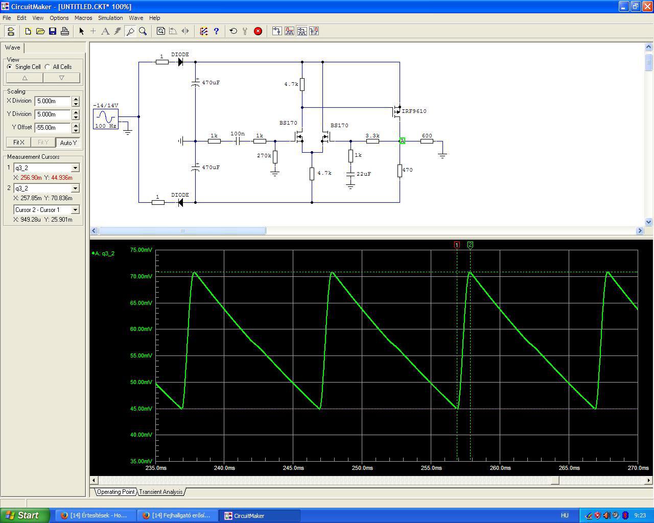

(#) Karesz 50 válasza Király Tibor hozzászólására (») Szept 16, 2019 /
A tápban 560 mVpp a brumm feszültség, a kimeneten 25.9 mVpp, nem tudom ez mennyire veszélyes. (Az ilyesmit elég nagy pontossággal számolja a szimulátor.)
(#) tothbela válasza Karesz 50 hozzászólására (») Szept 16, 2019 /
Pozitív oldalon egész normális a tápelnyomása, csak negatív oldalon alacsony. Ott 26dB. Egytápos megoldással lehet jó, vagy ha a differenciálerősítőt áramgenerátorral hajtjuk a 4,7k helyett.

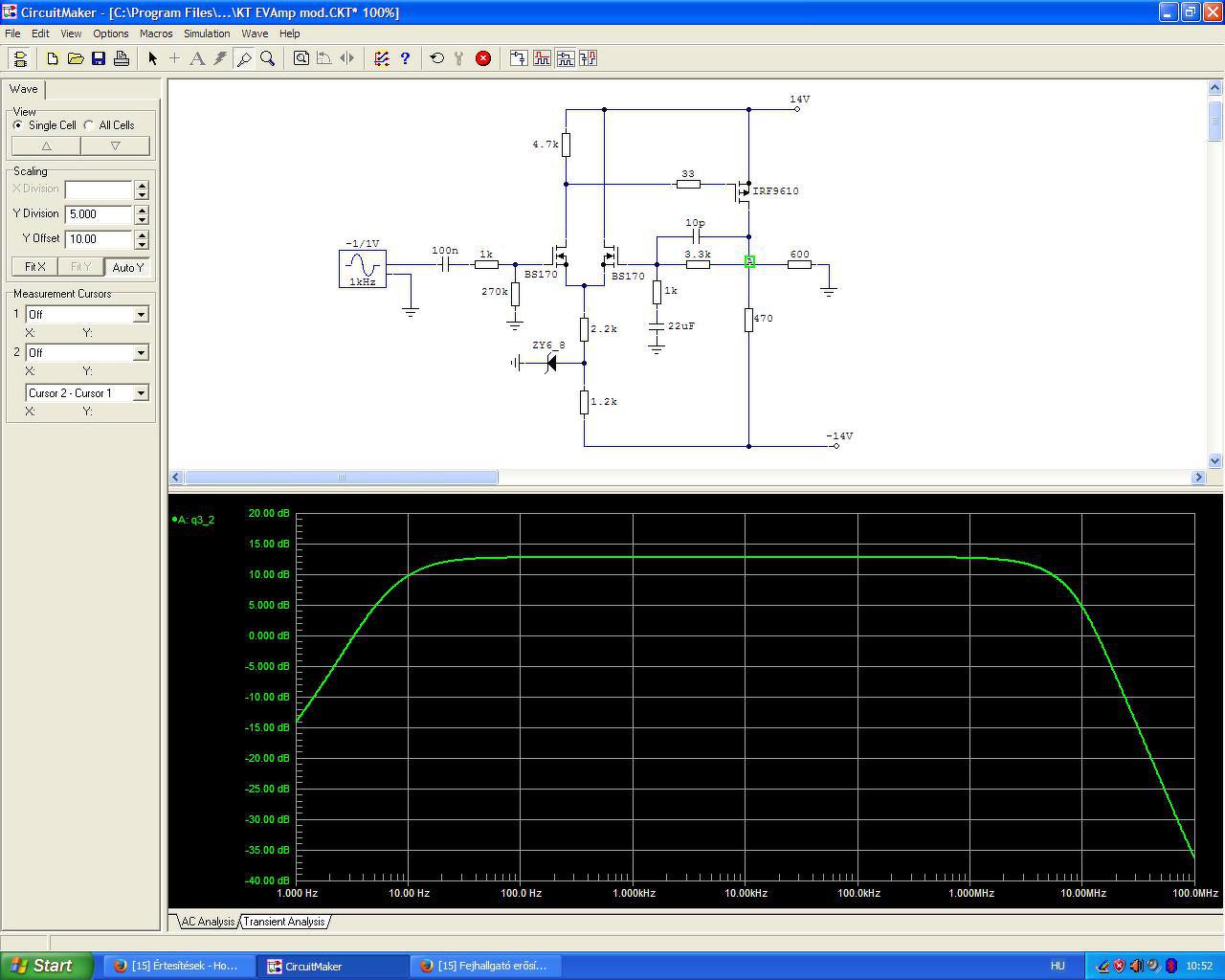

Elkészült a kísérleti nyák és túl vagyok a "mérjükmeggyorsanmitcsinál"-on is. Nekem nem tűnik olyan bonyolultnak a kész panel, mint mondjuk egy Krell végfok. Még nem dugtam bele az IC-t és nem kompenzáltam semmit nagyfrekvenciásan, teljesen nyers a dolog. Az látszik, hogy vagy a nyákterv nem jó, vagy a komplementer tranzisztorok nem komplementerek, de ez utóbbi egészen biztos. Minden esetre valahogy rövidebb és egyforma hosszú vonalakkal kell újra megrajzolni, de így sem annyira rossz a négyszögjel átvitel (3. kép 20kHz, 4. kép 1MHz).
Az 1MHz-es szinusz szemre szép, a 15MHz már megnyeklik, de még itt is alig esik az átvitel, a torzítás olyan jellegű, mintl ami a négyszög átvitelen is látszik. Feljebb nem megy a generátorom, de ennyi is elég szerintem. Majd holnap játszok vele tovább.

(#) Király Tibor válasza Karesz 50 hozzászólására (») Szept 17, 2019 /
Kedves Károly!
Sajnos neked volt igazad. Megépítettem, meglepődtem, hogy tényleg 0.5V körüli brumm van a tápfeszeken, és hogy a negatív oldal tápelnyomása csapnivaló. Köszönöm a hozzászólásodat, és Tóth Béláét is. Jelenleg itt tartok, igyekeztem megszűrni a differenciál erősítő közös ágát. Én már jónak hallom, de a gyerek állítja, hogy ő még hall valamit. Azt hiszem azt még kipróbálom, hogy a lentebbi kondi helyére beteszek egy Zenert. Azután már csak az marad, hogy egy háromlábú stabbal megfogom a feszt, de IC-t nagyon nem akarózik beletenni.
Király Tibor

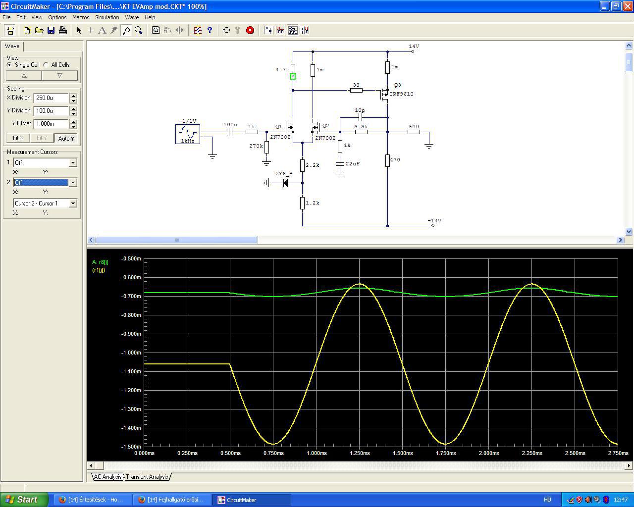

(#) Karesz 50 válasza tothbela hozzászólására (») Szept 18, 2019 /
Elég szivatós kis kapcsolás. Nálam az jön ki, hogy az áramgenerátortól begerjed. Legegyszerűbb módszerrel így a legnagyobb a tápelnyomás kb. 200 uVpp lesz a kimeneten.
De kiemelés van 7MHz körül és a diff erősítő sem volt szimmetriában, ami nem tudom, hogy jó vagy nem jó.

(#) tothbela válasza Karesz 50 hozzászólására (») Szept 18, 2019 /
Van a szimulátor alkatrész bázisában 2n7002. Az a nem duál verzió. Azzal néztem a differenciál erősítőt. Az a bajom ezekkel a kis fetekkel, hogy mivel ezek nem teljesítményre vannak kitalálva, a gyártó gyakran fel sem teszi a különböző hőmérsékleten rajzolt transzfer görbét. Pedig fontos lenne. Például a diff áramgenerátorát szintén fetesre csinálnám, mégpedig olyan beállítással, ahol az IRF hőfokfüggésével partiban van. Ekkor ha biztosítanám köztük a termikus kapcsolatot, jó esély lenne a kimenet stabil beállíthatóságára. Talán még DC csatolt verzióban is.
Az áramgenerátorral párhuzamosan szükség volt a szimulációmnál (persze kitöröltem) egy ellenállásra is, mivel a táp növekedésekor a kimeneti munkaellenállás nagyobb áramigénye nagyobb UGS feszültséget igényel a végfeten. Ez csak nagyobb diff áram esetén biztosítja a nulla voltot a kimeneten. 680-750kOm körüli ellenállásnál volt optimális. Alatta negatív, felette pozitív összefüggés volt a mínusz táp feszültsége és a kimeneti nyugalmi egyenfesz között.
A kis fetek hőfokfüggését pedig "magad uram ha szolgád nincs" alapon otthon kell elvégezni. Úgy vélem, ezt nehéz kikerülni. Nálam a "Luca széke" alkatrészeit ( lehet hogy ez lesz a neve) egyenként méregetem. Ez egy egyszerű erősítőnek készül, de itt off. Melegítem meg hűtöm az félvezetőket, meg az ellenállásokat. Borzalmas.
Ez a félrebillentés azért okoz javulást mert egy másik görbeszakasz kerül képbe, vagy mert fele akkora impedanciával csatlakozik a bemeneti fet a visszacsatoláshoz. Ha ez utóbbi, akkor talán javulást okozhat ha dupláznám a diff erősítő visszacsatoló tagját. Így maradhatna az együttfutás, ami a DC nulla kimenet miatt fontos. Ha meg az előbbi, akkor tárgytalan. Jelen kapcsolásnál amúgy is, mert csak kettő fet van a tokban. A négyes már nagyon ritka, és talán nem is egyformák.
(#) Karesz 50 válasza tothbela hozzászólására (») Szept 18, 2019 / 1
Ezt a 2N7002-t azért volt különösen nehéz megtalálni a CM-ben, mert a BS170 fölött van.
Azért nem tennék bele áramgenerátort, mert így alig változik Q1 árama és magyarázat arra is a tranziens analízis, hogy miért jobb félrebillentve a diff erősítő. Biztosan lehet még javítani rajta, de nem hiszem, hogy sokat, vagy csak jelentős bonyolítás árán.
Lemaradt, hogy zöld Q1, sárga Q2 árama.

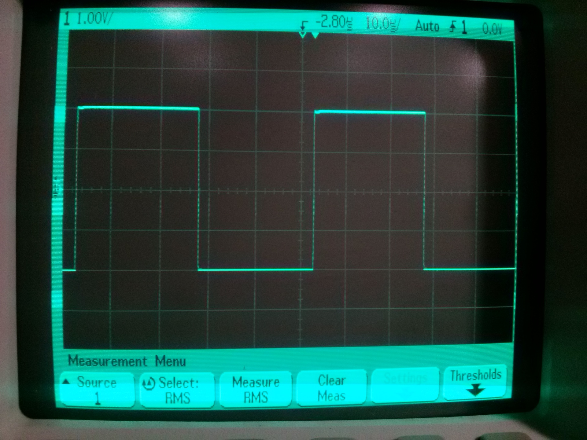

(#) Karesz 50 hozzászólása Szept 18, 2019 /
A HTB 2.0-án pedig ezt mértem tegnap tápelnyomásra. Olyan csúnya, hogy ki se mertem tenni.
Egy utas egyenirányítás, a pufferen 400/450 mVpp a brumm.
Az első fotón a Zenereken mérhető feszültség (10/12mVpp), amiből a tápszűrésük 40-szeres, amiből a 4.7V-os Zener belső ellenállása az adott áramnál 37Ohm.
A 2. fotón meginvertálom az egyik csatornáját a szkópnak, amitől ilyen lesz...
A 3. fotón látható, hogy azért invertáltam meg mert így ki tudja vonni az egyik csatorna jeléből a másikat és a különbségi jel egy "majdnemnégyszögjel" lesz.
A 4. fotón meg az látszik, hogy mindezt azért csináltam, mert nem értettem hogy kerül négyszögjel a két 1N4148 közös pontjára (mert mindent én sem érthetek, de így már igen).
Az 5. fotón meg van a kimeneti jel, ami hatszor akkora négyszög, mint a bemeneten van, merthát ekkora a visszacsatolt erősítés. Ebből rögtön kijön, hogy a tápelnyomás még 40dB sincs, ami elég siralmas.
Azt kifelejtettem, hogy opampnak végül az LT1360 került be, mert sokkal jobban szerepelt, mint a TL071 és ennek a kimenetén csak egy vízszintes vonal volt látható, miközben máshol meg nem.
Aztán ma mégis sikerült erőt vennem magamon és belebarkácsoltam két db LED-es áramgenerátort az 1.5k-os ellenállások helyére.
Kicsit megnyugodtam, hogy tovább sikerült bonyolítani a kapcsolást, de legalább azt láttam a diódák közös pontján amit a 6. fotón látunk.
A 7. pedig a kimeneti jel. Hiába lett jó a bemeneten a tápelnyomás, a kimeneten maradt majdnem 1mVpp, de ez 15.5dB-el jobb a tegnapinál és nem lehet tovább csökkenteni, mert Q5,Q6 áramgenerátoros meghajtású és ha kicsi a termikus torzítása, cserébe kicsi lesz a tápelnyomása is. (A luftballon elmélet... itt benyomom, ott kijön.)
Így eddig 53dB lett a teljes tápelnyomás.
