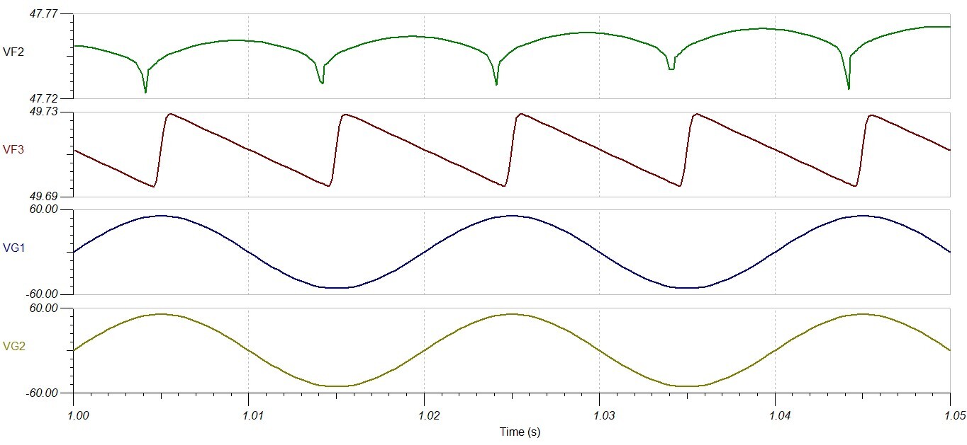

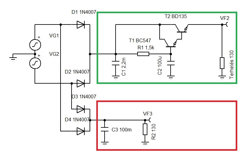

Üdv! Ismered a kapacitás sokszorozót? Itt egy mozi angol nyelven.
Capacitance Multiplier - kereséssel még több információhoz juthatsz.
Ha nem boldogulnál a méretezéssel, szívesen segítek.
(#) Robid válasza reloop hozzászólására (») Feb 22, 2025 /
Köszönöm minden segítséget örömmel és szívesen fogadok. Egyébként nem ismerem ezt a sokszorozót.
(#) reloop válasza Robid hozzászólására (») Feb 22, 2025 /
Az első ábrán hálózati trafó utáni kétutas egyenirányításból készítettem kapacitássokszorozót és sima pufferes szűrőt. A második ábrán láthatod, mindkettő ripplije 30 mV.
A kapacitássokszorozó 2200 uF, 1k5, 100 µF és a két jelölt tranzisztorból áll zöld keretben.
A 130 Ω ellenállás a 350 mA terhelést valósítja meg.
A piros keretben láthatod, ugyan ezen hatékonyságú pufferes szűréshez nem kevesebb mint 100000 µF kondenzátort kéne beépítened.

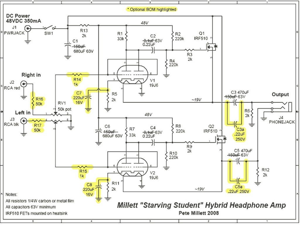

Pete Millett - a kapcsolás szerzője - közönséges adaptert használt. Ez tűnik költséghatékony megoldásnak.
A rajzon szereplő 18,9 V fűtőfeszültségű csöveid vannak? Ahhoz jó a 48 V táp. Más esetben a fűtőfesz. kétszerese + 9 V értékűre lesz szükséged.

Igen láttam az adaptert , nem szeretném ilyen dugasztápról járatni. Csövem az a rajzon lévő tipus. A fiókban 2200µF helyett 3300 van, 100µF helyett 470. MPSA 42 és BD241 tranzisztor. Ezekkel is nekiálhatok ?
(#) reloop válasza Robid hozzászólására (») Feb 23, 2025 /
A rendelkezésedre álló alkatrészek megfelelők. Az R1 1k5 ellenállás helyett használj kisebb értékűt 330-470 Ω, hogy ne legyen túl lassú a táp felfutása.

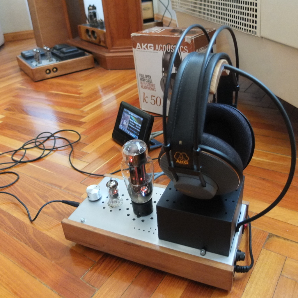

Ezzel az erősítővel az a célom hogy áthidaljak egy időszakot, míg átépítek egy rég elkészült csövest, amit szeretek, de tudom hogy jobb alkatrészekkel még sok van benne.

Azt a ....... Van ott csöves készülék rendesen!

A K500 régóta van meg?
(#) Robid válasza mek-elek hozzászólására (») Feb 24, 2025 /
Pontosan nem tudom megmondani , de tíz évtől több valamivel. (501-es)
