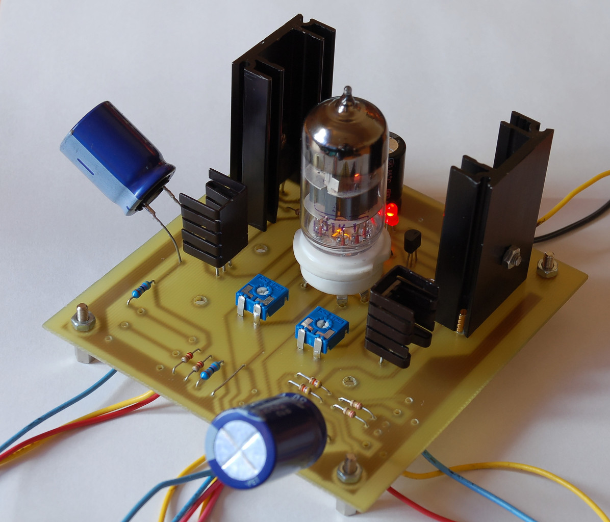

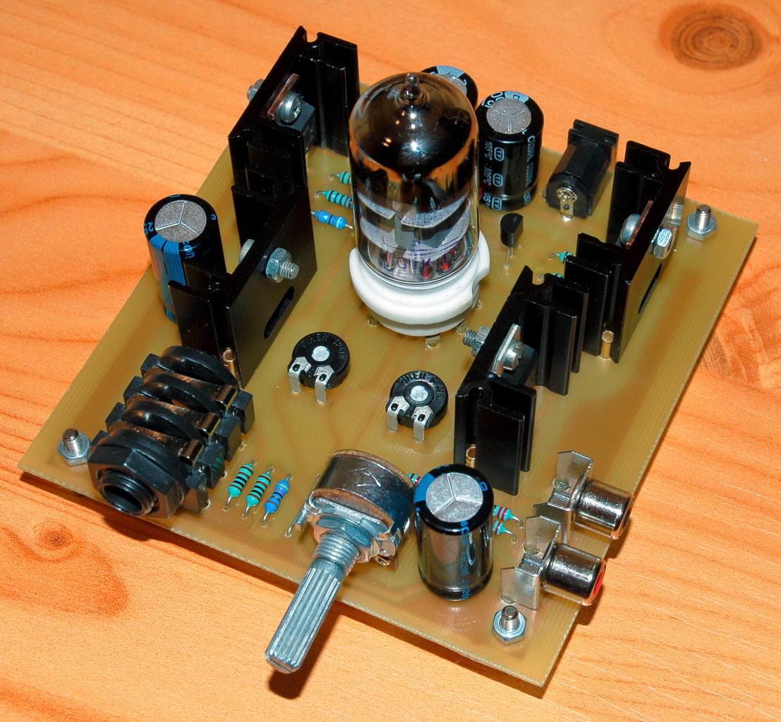

Addig addig, míg gyorsban összedobtam a hybrid fejhallgató erősítőt. Itthon csak 6N23P-m van, de úgy nézem ez az ECC88 orosz megfelelője.
Az első meghallgatás azt indokolja, hogy panelre kerüljön és ezzel hallgassam ezután a kedvenc lemezeimet. Nem gondoltam volna, hogy ilyen jól szól. Még így gubancban sincs egy cseppnyi brumm, vagy zaj, igaz még egyenlőre labortápról hajtottam.

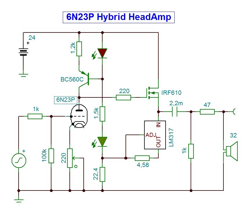

(#) keszeg01 válasza Pioneer hozzászólására (») Ápr 6, 2014 /
Jó napot.
Az első rajz jobb lehet mert többen azt írták a külön fűtés jobb hangot eredményez.

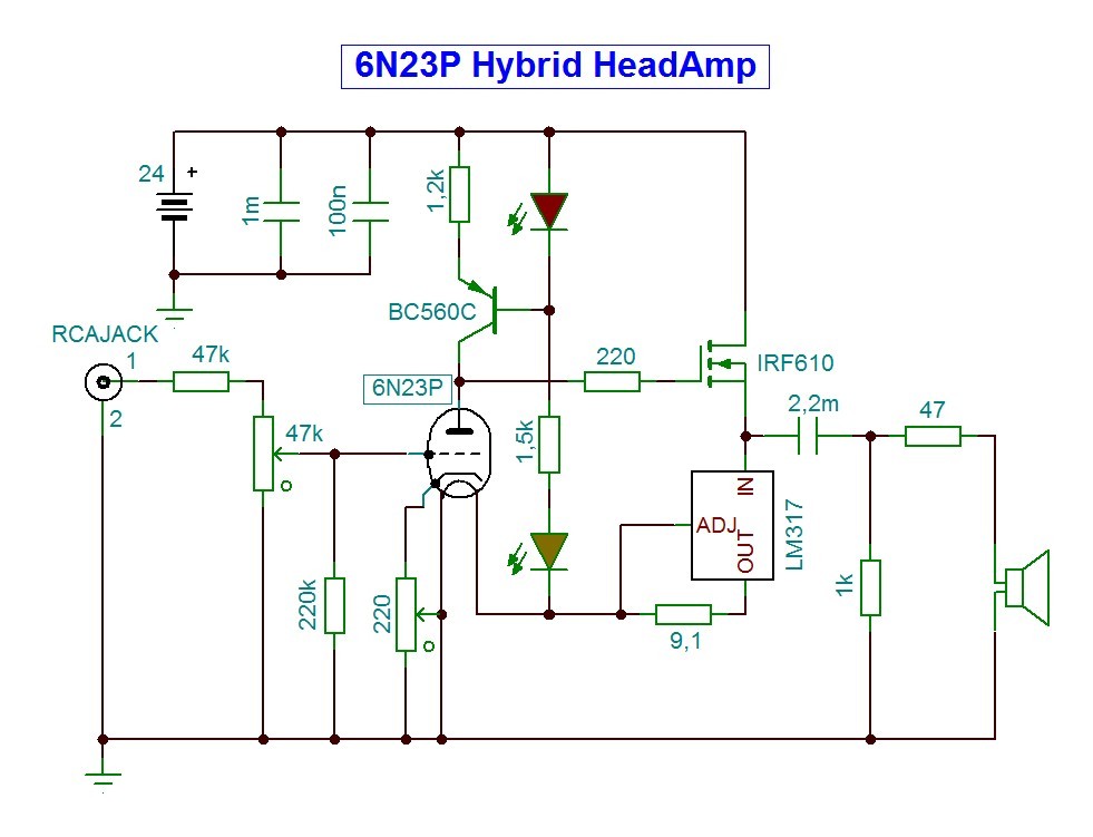

(#) Pioneer válasza keszeg01 hozzászólására (») Ápr 6, 2014 / 1
Az első rajzon az a 22,4 ohmos ellenállás a fűtést szimbolizálná, csak a második rajzon egyértelművé tettem.
Ezt a külön fűtéses dolgot valaki le tudná írni, hogy miért eredményezne jobb hangot?
Olvas visszafele és megtalálod .

(#) V1rusH válasza Pioneer hozzászólására (») Ápr 13, 2014 /
Melyik félvezető van kis bordán?
(#) Pioneer válasza V1rusH hozzászólására (») Ápr 13, 2014 /
Az LM317 volt, de már mindegyik egyforma bordán van.

(#) Pioneer válasza lukacsp hozzászólására (») Ápr 15, 2014 /
A két trimmerrel lehet állítani külön külön a két csatornát. Valójában a cső munkapontját állítod vele.
Az ARTA-t szoktam használni a torzítás mérésére.

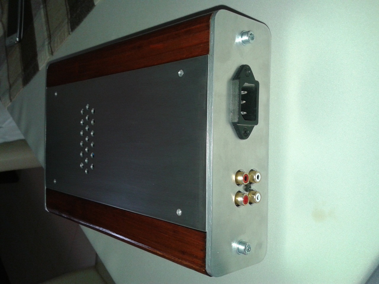

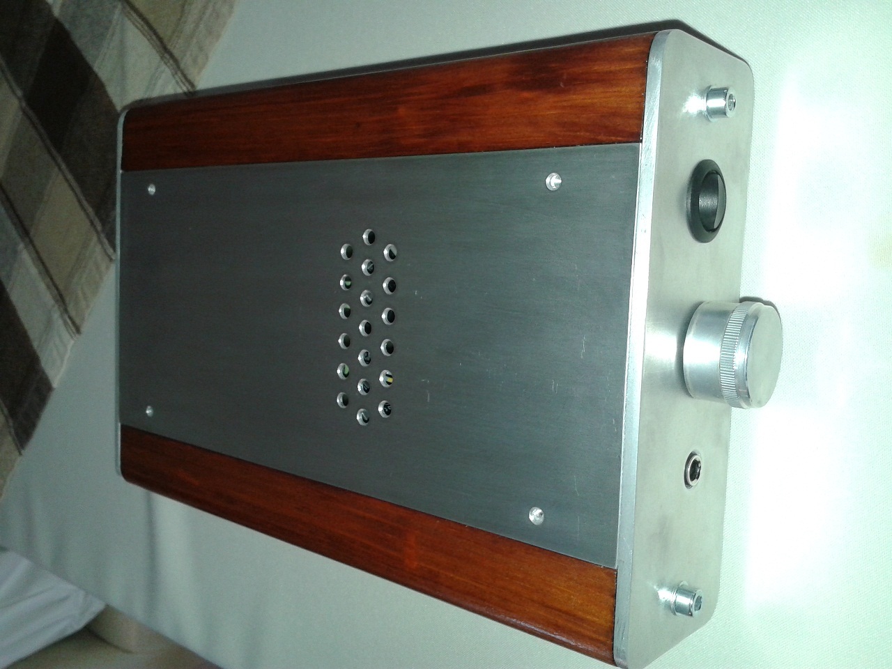

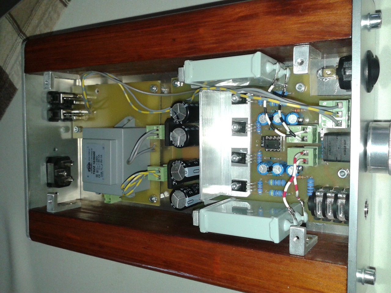

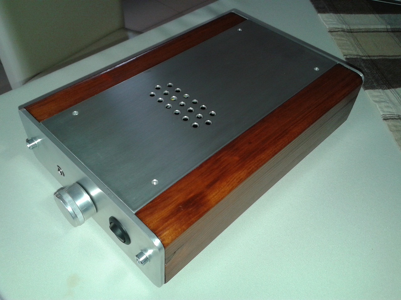

(#) mokusz hozzászólása Ápr 26, 2014 / 1
Pár vezetéket leszámítva kész az ESP Füles Erősítő!
Ajándék lesz!
(#) Epf válasza mokusz hozzászólására (») Ápr 26, 2014 /
Nagyon szép lett. Gratula.
(#) CHZ válasza mokusz hozzászólására (») Ápr 26, 2014 /
Kiváló!
(#) Pioneer válasza mokusz hozzászólására (») Ápr 26, 2014 /
Valóban nagyon szép! Le a kalappal. Nem akarsz nekem is ajándékozni egyet?
Köszönöm szépen a dicsérő szavakat!
Sajnos idő hiánya miatt biztos nem készül újabb példány!
(#) Bassmester válasza mokusz hozzászólására (») Ápr 26, 2014 /
Gratulálok! Szép, igényes munka.
Az olaj-papír kondik milyenek? Remix?
(#) mokusz válasza Bassmester hozzászólására (») Ápr 27, 2014 /
Igen Remix -ek. 2Uf
