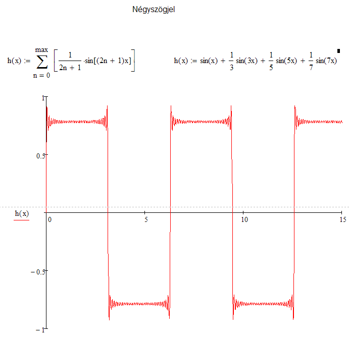

(#) deguss válasza lajcsi18 hozzászólására (») Dec 6, 2008 / 4
Szia Lajcsi!
Rajzoltam gyorsan pár fontosabb jelalakot tanulmányaim szerinti képletek alapján, igazából ennyire emlékszem.
A fűrészjel a szinuszok végtelen összege, melyek frekvenciája lineárisan, amplitúdója reciprokkal nő.
A négyszögjel a páratlan szinuszok végtelen összege, melyek frekvenciája lineárisan, amplitúdója reciprokkal nő.
A delta jel (impulzus, tüske) a szinuszok végtelen összege, melyek frekvenciája az 1-hez való különbséggel, amplitúdója szintén az 1-hez való különbséggel nő.
Mire vagy még kíváncsi? Így hirtelen ezek jutottak eszembe, nem néztem utána sehol.
Egyébként a számítástechnikában fontos szerepet tölt be a taylor képlet, amik lehetővé teszi a legtöbb függvény numerikus megközelítését. Tehát egy szinuszt, vagy akármilyen más bonyolult függvényt megközelít egy adott tartományban. Erről sok elemi függvény képére lehet következtetni. Pl. a színusz nem más, mint x/1!-x^3/3!+x^5/5!+..., (ahol a ! a faktoriálist jelenti)
Remélem tudtam segíteni. Üdv. deguss
