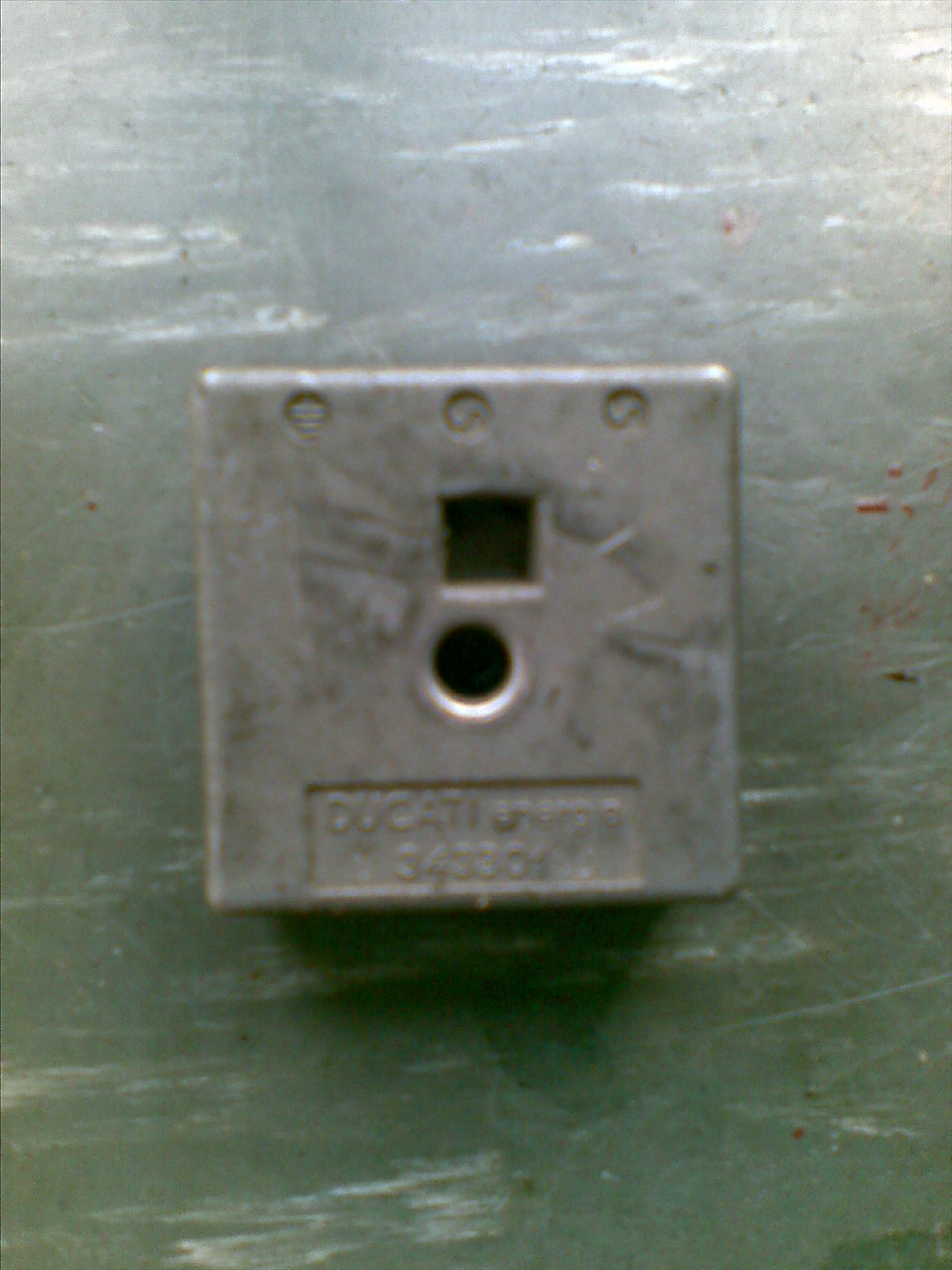

(#) zetyere hozzászólása Ápr 3, 2011 /
Üdv mindenkinek! Segítene valaki eligazodni egy Ducati fesz szabályzón?Hogyan kell bekötni?Kép mellékelve!

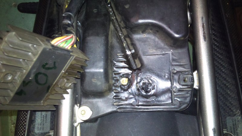

(#) Dani 18 hozzászólása Aug 12, 2011 /
Lenne egy olyan kérdésem, hogy a feszültség szabályzó mitől mehet tönkre?
Jelene esetben egy motor fesz. ről van szó.
Gyakorlatilag annyira felfórosodott hogy minden szélt olvadt körülötte.
Még a cin is kifolyt belőle.
Érdekelne például, hogy gyengébb akkumulátor okozhat e problémát.

(#) Mybuster válasza Dani 18 hozzászólására (») Aug 12, 2011 /
Kicsi Áram biztos nem olvasztaná szét csak túláram esetén, esetleg rövidzárlat?
(#) Krisz03 válasza Dani 18 hozzászólására (») Aug 12, 2011 /
Mondjuk sok hűtést nem kaphatott arra a műanyag részre rögzítve. Ezeket a szabályzókat illik valamelyik fém szerkezeti elemre fogatni, ahol menetszél is éri. Persze előfordult már olyan motor is, ahol gyárilag a kipufogó felett helyezték el, hogy garantáltan túlmelegedjen.
Emellett rossz akku, oxidálódott csatlakozások, stb, sok minden oka lehet.

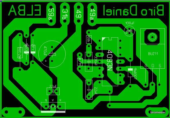

(#) gpsbandesz hozzászólása Szept 8, 2011 /
A következőkben megismertetett problémára nem sikerült megoldást keresnem egyik fórum-témába sem , ezért fordulok hozzátok!-bocs ha mégis valahol szó esett ilyenről!
Adott egy kismoci , olasz a lelkem , piaggio.Széthullott a gyári feszültség szabályzója , és nem lehet már venni hozzá egy szöget sem .Amiket lehet kapni , nem müködnek vele , de mondjuk nem is rávalók!
A motorb generátorából 2 db tekercskivezetés adott , melyek egymáshoz képest 36V váltófeszültséget indukálnak terheletlenül , terhelve 60 W-os izzóval 24 körül mozog (áltófeszültség).Ez az alapjárati , vagy a közeli fordulatszám tartományban igaz .Ha testhez képest vizsgálom , akkor a fenti feszültségek feleződnek!
Ebből kéne nekem 14.3 V-ot készíteni , de el nem tudom képzelni , ha a töltőtekercs egyik fele testen van , hogy fogjak hozzá.Ha a két tekercs független lenne a testtől , talán már belefogtam volna valami graetz-hidas egyenirányításba , de elektronikai ismereteim hiányossága miatt inkább felteszem a kérdést!-Mellesleg autóvillamossági szerelő , és hobbi építgető vagyok....
Előre is köszönöm a mindennemű hozzászólást!Üdv!
(#) hibbantpasi válasza gpsbandesz hozzászólására (») Szept 9, 2011 /
Az alant linkelt kapcsolást már megépitettem, teljesen jól működik, és nem volt drága.
(Az R3 ellenállást én 470 ohm-ra cseréltem).
orosz fesszabályzó
üdv: hp
(#) sevenhill válasza hibbantpasi hozzászólására (») Szept 9, 2011 /
Kíváncsi lennék, mennyi a nyugalmi (vissz)áramfelvétele? Megmérted? Mert ha relatíve nagy,néhány napos állásnál hamar leszívja a kisebb amperórájú motorakksit.
(#) mex válasza gpsbandesz hozzászólására (») Szept 9, 2011 /
Üdv a fórumozók között!
Nos mint írtad, autóvillamossági szerelő lennél. Ez biztató, mert akkor tanulnod kellett a középleágazású -tekercs-trafó kétutas egyenirányításról.
Szóval annyit kell tenned, hogy a két töltőtekercs közös testpontja maradjon továbbra is test, az akku negatív pólusa, a fennmaradó két kivezetést pedig egy -egy tirisztoron keresztül kell rákötni az akku pozitívra. A tirisztorok vezérlését egy akár primitív feszültségfigyelő áramkörrel meg lehet oldani.
(#) mex válasza sevenhill hozzászólására (») Szept 9, 2011 /
Szerintem meg nem is működhet zavarmentesen.
Már maga az 555 zavarérzékeny, (például a gyújtásra), azt meg végképp nem értem miért köti össze a kimenetet a kisütő (7-es)lábbal. A 4. lábat is szerencsésebb lenne a tápra kötni. Ja meg az 555 tápját nem közvetlenül az akkura vinni, hanem a gyújtáskapcsolón keresztül kellene megtáplálni, így már nem tudná állásidőben is meríteni az akkut.
Mindenesetre gpsbandesz-nek nem felelne meg, mert ez testfüggetlen tekercshez való.
(#) sevenhill válasza mex hozzászólására (») Szept 9, 2011 /
Az tényleg igaz, hogy az 555 zavarérzékeny. Vannak benne komparátorok, meg flip-flop. A flip-flop az bizony egyébként is szeret véletlenszerűen egy kis zavarra a másik állapotába billenni. Én az 555 helyére valami hiszterézises komparátort, vagy valami schmitt-triggert tudnék elképzelni. Persze valami kisfogyasztású kapcsolástechnikával, és természetesen csakis testpotenciál-független tekercsrendszerrel,ahogy írtad, legyen az egy, vagy akár háromfázisú. Agyújtáskapcsolós megoldás azért macerás, mert a legtöbb gyári fesszabályzónak nincs hozzávezetett gyújtásáram-referenciája. Amúgy a teljesítménykör kialakítása szellemes, hiszen a fet tartalmazza inverzdiódaként az "üzemi" diódákat. Azt mondjuk nem tudom, mennyire lehet az inverz diódákat igénybe venni, és nem túl nagy-e mondjuk a dióda nyitóirányú feszültségesése. A fet csatornaellenállása egyébként biztos kevesebbet disszipál, mint a tirisztor.
(#) hibbantpasi válasza sevenhill hozzászólására (») Szept 9, 2011 /
Akkufesz: 12,56V, visszáram: 12,4 mA, frissen mérve.
Testelt tekercsnél is használható, (tesztelésnél graetz után kötve is kipróbáltam, külön kivezetékelt , direktbe gerjesztett autógenerátorral).
Tehát : testelt tekercsnél az egyutasan egyenirányitott áramot kell a FET-re vezetni (negativ félhullámban vezetne a dióda a fetben)
üdv: hp
