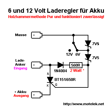

(#) zeedor hozzászólása Jún 25, 2012 /
Sziasztok megépítettem ezt a kapcsolást:
http://www.hobbielektronika.hu/forum/files/8d/8d0cb303d7f40f435530b...c8.jpg
De a 100 ohmos ellenállás egy 2 perc után kifingott , szétfüstölt .És 13 V nál többet nem is adott az akksinak , holott ha jól tudom 14.4 et kellene adnia. A kérdésem rosszul építettem meg az áramkört , vagy az a baja hogy nem a töltőtekercsről kapja a bemenetet, hanem 2db 35W-os világítótekercs egyenirányítás után párhuzamosan összekötve szolgáltatja neki a bemenetet.
Azért van így hogy a sima H4 es izzó szépen viritson róla . Ami akksi nélkül alapjáraton gyenge de fordulaton már jól világít , ezért gondoltam az akksiról való üzemelést. Esetleg az a gond hogy zselés akksi van a motorba ?
(#) mex válasza zeedor hozzászólására (») Jún 25, 2012 /
Ha a graetz-el szerelt változatot építetted meg, akkor eleve nem lehet jó, mert a világítástekercsek is testeltek, és lesz egy jó kis zárlat a graetz -nél.
(#) zeedor válasza mex hozzászólására (») Jún 25, 2012 /
Magyarul akkor a 2 graetz hidat vegyem ki a kapcsolás elől , csak akkor meg attól tartok hogy olyan kb. 120 fokos eltérés van a 2 tekercs között a motorba , és ha azt váltóáramként kötöm össze párhuzamosan , akkor elvileg a 2 tekercs kicsit egymás ellen fog dolgozni , a fázis eltérés miatt . Azért közöttem össze egyenirányítás után őket , és ugy a feszszabra .
Egy-egy nagyáramú diódát tegyél a világítástekercsek szabad végére, anódok a tekercs felé, katódok közösítve, és a tirisztorra kötve. De ez a kapcsolás nem a világítás ellátására készült elsősorban, hanem a jóval kisebb teljesítményű töltésigény kielégítésére.
sejtettem hogy a kb. 70W os összteljesítményű tekercs kicsit sok kakaót ad az áramkörnek , de mindenképp akksiról akarom táplálni a világítást mert onnan fordulat független kapja a 12V-ot , és alapjáraton is full fényerő van , ezért is gondoltam hogy a sima 21W os töltő elég gyengécske az 55W os izzó által felvett áramot beletölteni valamien szinten az akksiba . A gondom az továbbra is hogy miért nem emeli az akksi feszültségét ha jár a motor , magyarul semmit sem tölt az akksinak.
Lehet mát totál meghalt a kapcsolásom hiába cseréltem ki a 100 as ellenállást. van esetleg valami ötleted hogy miféle megoldással lehetne ezt orvosolni ?
Találgatózással sokra nem mész...
Ellenőrizd a tranyók működőképességét, a zenereket, a bekötéseket, stb.
A javasolt változtatásokat megcsináltad?
Még valami: a világítástekercsek kevesebb menetszámúak mint a töltőtekercs, és ezért ha fel van kapcsolva az a rettenetes reflektorod, lehet, hogy annyit esik a feszültség, ami már nem elég az akku 14.4V-ra töltéséhez.
A változtásokat jelenleg nem tudom megcsinálni , mert nincs itthon a motor , valamint elég erős dióda sem .
Mit értesz nagy erősségű dióda alatt , ami elvisz 5A-t az elég ?
Azt sajnos gondoltam hogy a világitótekercs nem tud akkora feszültséget adni mint a töltő De sztem kicserélem 2 db töltőre a világítókat és megnézem azzal mit muzsikál majd a cucc , de ezt csak hétvégén tudom eszközölni , köszi a segítséget!
Igen, 5A elég lesz, de valószínű hűteni kell.

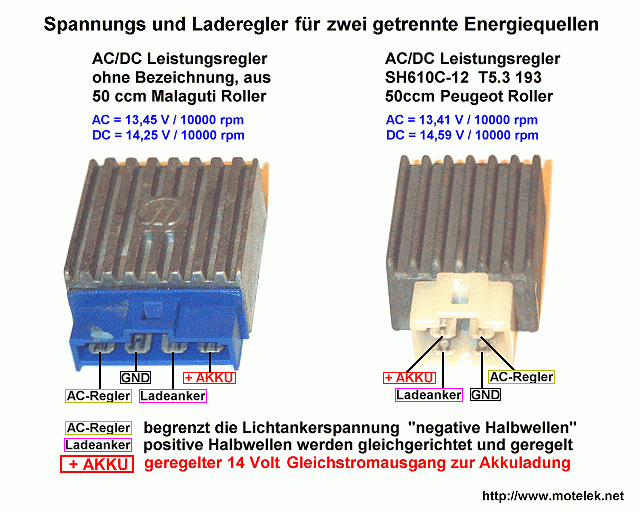

(#) dani9228 hozzászólása Júl 22, 2012 /
Üdv! Valaki tudna segíteni, hogy hogyan kellene bekötni ezt a feszültség szabályzót, mert a rajzból nem értettem semmit. A mellékelt képen a jobboldaliról lenne szó.
Köszi!!!
(#) Krisz03 válasza dani9228 hozzászólására (») Júl 22, 2012 /
Bal belső: akku pozitív
Bal alsó: töltőtekercs
Jobb felső: világítótekercs (fényszóró)
Jobb alsó: test.
(#) dani9228 válasza Krisz03 hozzászólására (») Júl 22, 2012 /
Oké! Köszi!
Ennek váltóáram kell?
