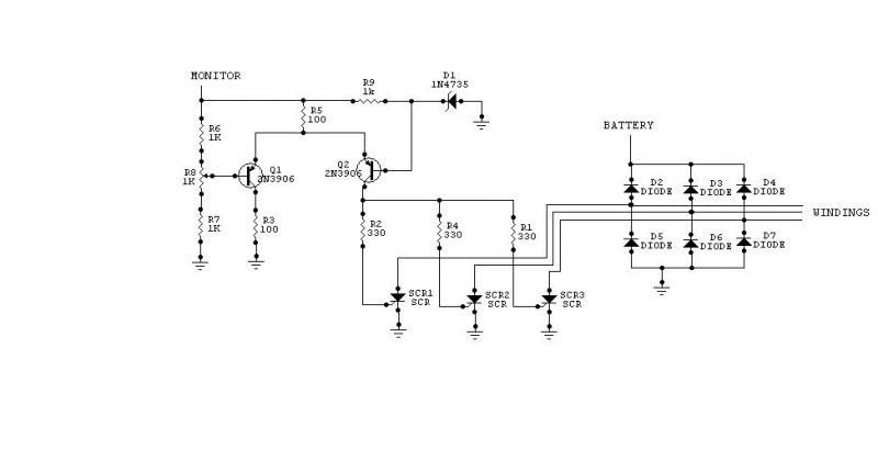

küldök egy képet az én regulátoromon csak "B/W" és "O" vezeték van "R" nincs nem nagyon vágom az elektronikát gépész vagyok de akkor mire szolgál a "R" vezeték és dióda hidjai?
A képet látva az előző hozzászólásom tárgytalan. Az ehhez nem jó.
Hali! Ez egy egyszerű 3 fázisú fesszabályzó. Utánépítéshez megtalálod a rajzait a topicban, még a nyákrajzot is belinkeltem. Yamaha XT600-asomban ilyen ketyeg már vagy 2 éve kifogástalanúl. Az O jelű vezetéked a feszültség érzékelő szál, az R a fesszab pozitív kimenete, a B/W pedig a föld (a tápfesz negatív sarka).
