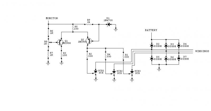

http://www.hobbielektronika.hu/forum/files/7b/7b9191ce290c10a017f8c...ba.jpg erről az itt említett szabályzóról volna szó. egész kapcsolást értem csak nem tudok rájönni a második tranzisztor meghajtására. .+ hogy lehet azt kiszámolni?+ csak tippelek a működésről is (ahol a zener dióda van). remélem eltudja valaki magyarázni
A Q2 tranzisztor bázisát az 1k, és a zener 6,2V feszültségen tartja. Az emittere a 100 ohm-on keresztül a gyújtáskapcsolóról kap pozitiv feszültséget.
A kollektor a tirisztorok felé a 330 ohm ellenállásokon keresztül és azok vezérlőelektródáján keresztül kap testet. Álló motornál, és amig az akku feszültsége nem haladja meg a ~ 14V-ot ez a tranyó zárt. Mégpedig azért nem tud kinyitni, mert a Q1 bázisa az R8 potival alacsonyabb feszültségre van beállitva mint 6,2V. Igy a Q1 nyitott, és a közös emitterellenálláson a rajta átfolyó áram hatására feszültségesés keletkezik,és igy a Q2 (nem tudom jobban kifejezni) mégjobban lezár. Igy az akku töltése akadálytalanul megindulhat. A töltés hatására emelkedik az akku feszültsége, emelkedik a Q1 bázisán is a feszültség, ez viszont a közös emitterellenálláson már nem tud akkora áramot eredményezni, tehát végeredményben mindkét tranzisztor emittere magasabb potenciálra kerül. Ennek következtében már ki tud nyitni a Q2 (mert az emittere ~0.6-0.7V-al magasabb feszre került) mint a fixen 6.2V-on levő bázisa. Átfolyik az áram a Q2-ből a tirisztorok felé, és azok testelik az épp aktuális tekercset. A töltés megszűnik, az akkufesz csökkenni kezd, a Q1 újra bekapcsol, és kezdődik az egész elölről.
A katód-gate között nem szakadást, vagy diódát kell mérni, hanem ellenállást. Kb. 15-től 30 ohm-ig ellenállást. Az a tirisztor rossz, amelynél nem mérsz ellenállást.

köszönöm a segítséget. én nem erre gondoltam de így már világos. meg is építettem de nem lett felhőtlen siker.
a fesz 8 volt körül van a potira alig reagál, 3 a két 100ohmos ellenállás melegszik. de oda alapból 1w kéne ahogy nézem. de akkor miért nem tüntették fel?
átnéztem találta is hibát. most már majdnem jó
.de valahogy még mindig nem reagál a poti állására. és a feszültség 16-17 volt körül van. a tranzisztor lehet rossz?? vagy mi lehet az oka??
Hány voltos a zener? Milyen tranzisztorokat használsz?
A monitorkivezetést hová kötötted?
a panelon egyből rákötöttem a + feszültséget a diódáról. tranzisztort a 2n3905, zener 6,2v 1w, a két 100ohmos ellenállás helyett párhuzamosan két 220ohmos került. + a tirisztor gate ellenállás nem 330ohm hanem 360ohm.
és a potira szinte nem is reagál. r7 et rövid zártam azt se nagyon vette észre. 16v és ha gázt adok 17v körül. köszi a segítséget.
Az R6-ot próbáld csökkenteni. A monitor vezetéket meg az akku pozitiv kivezetésére kösd a próba idejére, később meg a gyújtáskapcsolón keresztül vidd, ne a diódák pozitiv kivezetésére kösd!
Szerintem most egyáltalán nem szabályoz, a tirisztorok nem kapnak vezérlést, ezért megy fel az akkufesz az egekbe. Érdemes volna először csak a vezérlő részt próbálni, beállitani asztalon.

mex köszi a segítséget. meg lett a hiba és működik.
1 fázis nem működött saját figyelmetlenségemből. nagyon jó az áramkőr és egyszerű. ajánlom mindenkinek. annyi hogy nem teljesen lineáris a szabályzás. minél erősebb a korlátozás annál kisebb a fesz. nálam ez 1v volt válozás ami elhanyagolható. a monitort én az aksira kötöttem külön vezetékkel.
