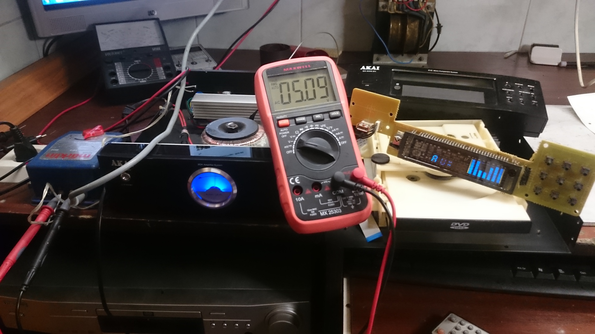

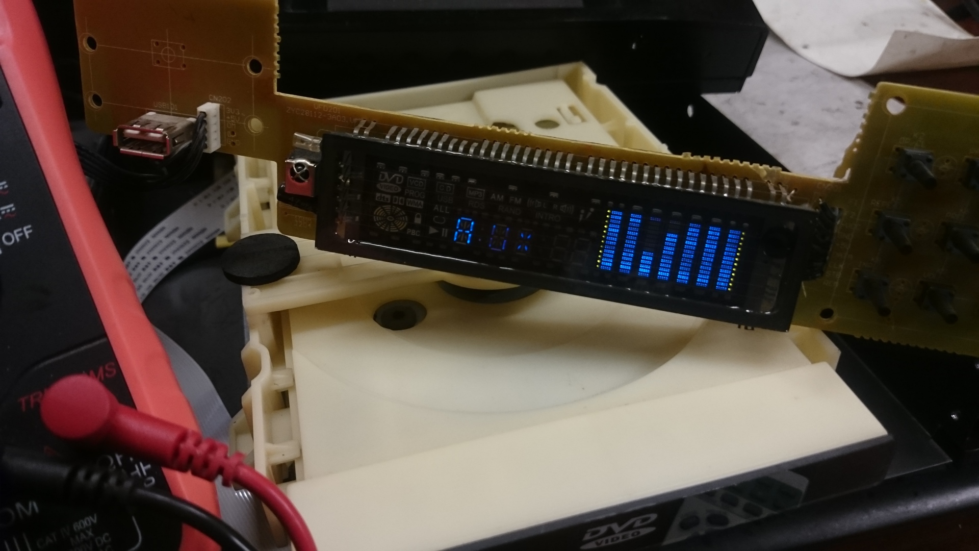

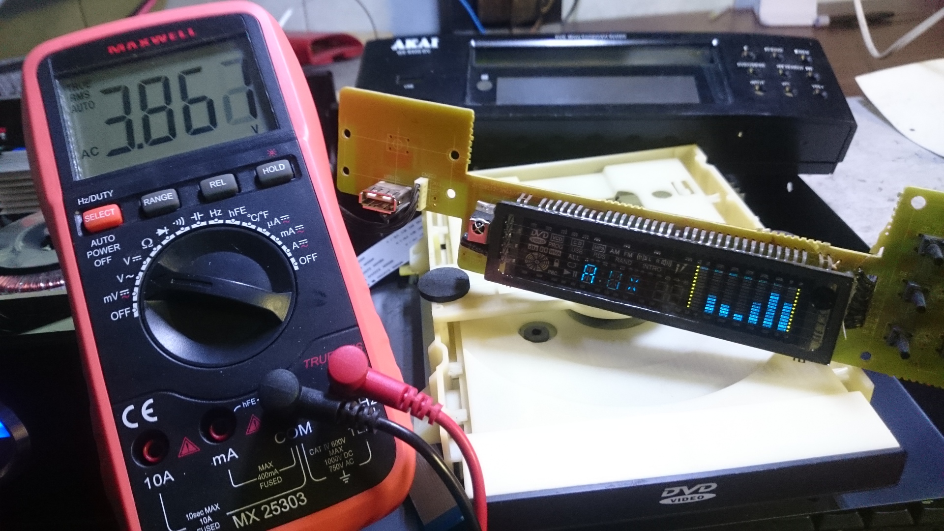

Negatív feszültsége is rendben van?
(#) patexati válasza CHZ hozzászólására (») Jan 28, 2019 /
Megvan a -30V is a kijelző égett be.. Itt van pár kép melyen nem látszik rendesen mert olyan mintha jó lenne de a valóságban sokkal rosszabbul látni csak a kamera felerősíti..Valószínű nonstop mehetett rajta valami rádióállomás az égette be a dvd ikonjai teljesen jók..
(#) madzagos válasza patexati hozzászólására (») Jan 28, 2019 /
Sajna ijenem nincs, megnéztem a dobozomba.
(#) patexati válasza madzagos hozzászólására (») Jan 28, 2019 / 1
Nehéz ilyet találni..Lehet megfűtöm azt úgy marad csak lehessen látni a számokat valamennyire..

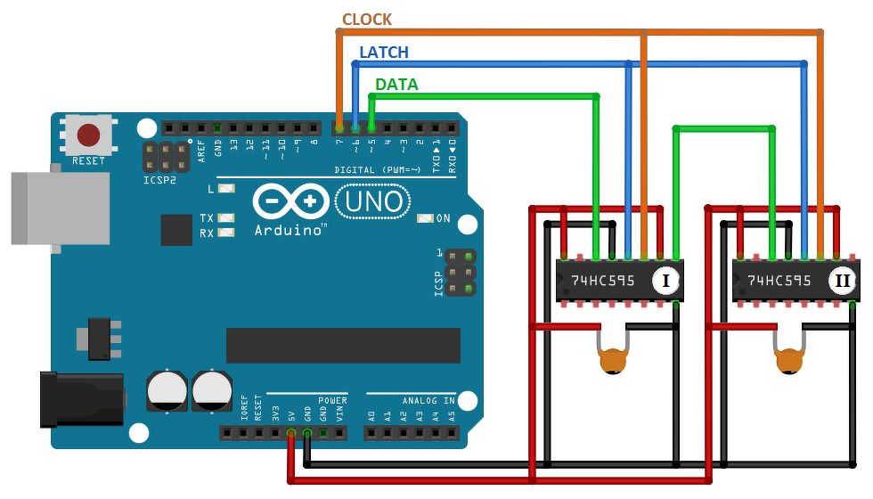

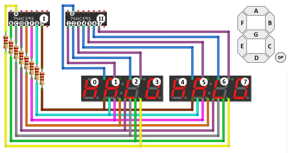

Dolgozott már valamelyikötök 74HC595 shift regiszterrel? Egy VFD órát szeretnék építeni az alábbi rajz szerint. Szeretnék életet adni valami régi DG10B csöveknek. A táp meg van oldva, a programra lenne szükségem, ami kiírná óra-perc-másodperc egy RTC-ről és hőmérséklet egy DS18B20-ról. Csak alapfogalmaim vannak az arduino programozásról. Ezen okból kifolyólag fizetek a programért vagy más módon viszonozom a fáradtságot.

A VFD kijelző meghajtáshoz nem elegendő szerintem 74HC595 Én MIC 5891-el oldottam meg a VFD órámat ez olyan mint a 74HC595 csak nagyobb feszültséget bír a kimenet(50Volt).
Bővebben:Bővebben: VFD

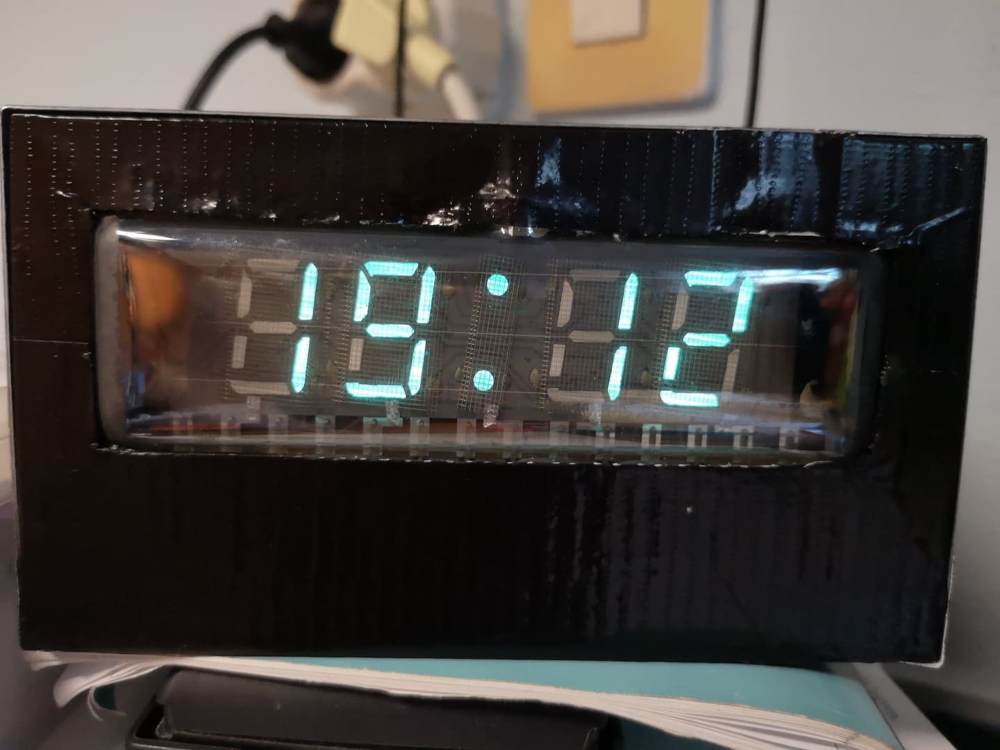

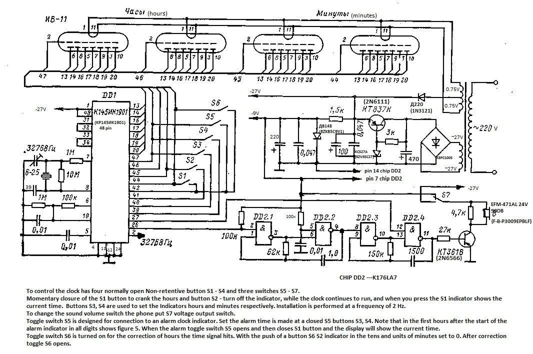

Életre keltettem egy orosz csöves órát. Szépen teszi a dolgát, viszonylag pontos is. Sajnos amint nem kap tápot elfelejti az időt. Tud valaki segíteni felokosítani az órát? Sajnos oroszul elég nehezen megy.
kr145ik1901 típusú mikrovezérlő van benne.
(#) eSDi válasza olahtamas hozzászólására (») Ápr 25, 2019 /
Az adatlapot elolvasni, elolvasom szép lassan, csak nem igazán értem. Másolható a szöveg, google segít. Meg kell nézni mi történik akkor, ha az 1-es és 48-as lábat szétválasztod és hol egyiket, hol másikat leveszed a -27V-ról. Ha valamelyik állapotból visszatérve megmarad a beállított idő, akkor csak a 27V-os akksis táplálást kell megoldani, ha nincs betáp.
Vagy kidobod a belét és építesz a helyére egy modern mikrovezérlős órát RTC-vel.
05366.pdf
(#) Lacika válasza olahtamas hozzászólására (») Ápr 27, 2019 /
Ugye visszaraktál belé minden alkatrészt? A 9 voltos elemről sem feledkeztél el? (sch2.jpg)

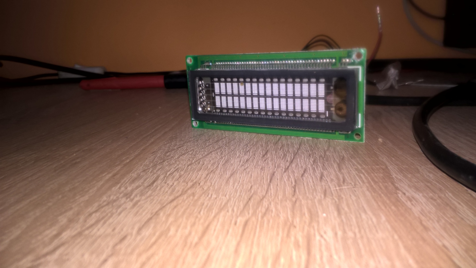

Be szeretném üzemelni a képen látható kilyelzőt csak sajnos nincs a gépen párhuzamos port csak soros.
adatlapot melékelem hozzá.
(#) Bakman válasza golem hozzászólására (») Jún 22, 2019 /
Ha jól értem az adatlapot, akkor ez szokásos, HD44780 kompatibilis kijelző.
(#) golem válasza Bakman hozzászólására (») Jún 22, 2019 /
Szerintem igen nem értek enyire hozzájuk.
(#) Gafly válasza golem hozzászólására (») Jún 22, 2019 /
Ránézésre szerintem is.
De nem értek hozzá.

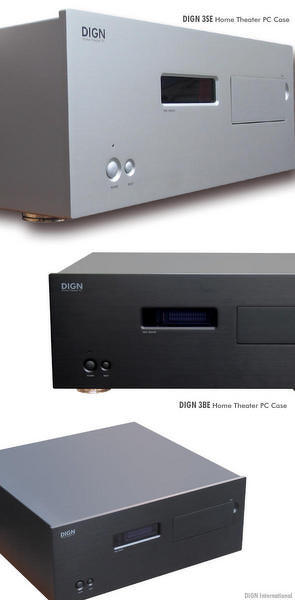

Szabad tudni hol és mennyiért vesztegették ezt a kijelzőt?
(#) golem válasza rockersrac hozzászólására (») Jún 23, 2019 /
Igen Balmazújvároson a lomisnál.Bővebben: Link látható pc házat hoztam el 2000 Ft-ért abban volt.
(#) rockersrac válasza golem hozzászólására (») Jún 23, 2019 /
Van még ilyen pc gépház? Mert kompletten érdekelne, akár posta csomagautomata árát fizetve is. Régóta vadászok ilyen gépházat.
Sajnos ez az egy volt de ha lesz még akkor gondolok rád.
Csak a kilyelzőt kéne életrekeltenem valahogyan.
A hozzászólás módosítva: Jún 23, 2019
Keress alaplapot amin van lpt port, és lcd smartie programmal meg megfelelő(valószínűleg 5V) táppal elindul. De ha visszadugod az eredeti helyére, meg tudod nézni hogy az 5 vagy a 12V ág adja-e neki a tápfeszültséget. Lcd smartie meg még win10 alatt működik hibátlanul.
Rendelek egy LPT to USB kábelt képen láthatót életre tudom kelteni.
(#) golem válasza rockersrac hozzászólására (») Jún 30, 2019 /
Szereztem egy gépet amin van LPT port de nem csinál semmit. a fűtés az működik de felirat az sehogy se jön.
(#) golem hozzászólása Júl 1, 2019 / 1
Sikerült életre keltenem a kilyelzőt nem futatam rendszergazdaként a programot.
