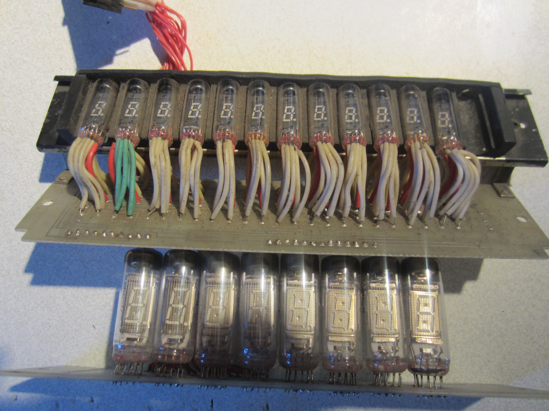

Megvan a -30V is a kijelző égett be.. Itt van pár kép melyen nem látszik rendesen mert olyan mintha jó lenne de a valóságban sokkal rosszabbul látni csak a kamera felerősíti..Valószínű nonstop mehetett rajta valami rádióállomás az égette be a dvd ikonjai teljesen jók..

Dolgozott már valamelyikötök 74HC595 shift regiszterrel? Egy VFD órát szeretnék építeni az alábbi rajz szerint. Szeretnék életet adni valami régi DG10B csöveknek. A táp meg van oldva, a programra lenne szükségem, ami kiírná óra-perc-másodperc egy RTC-ről és hőmérséklet egy DS18B20-ról. Csak alapfogalmaim vannak az arduino programozásról. Ezen okból kifolyólag fizetek a programért vagy más módon viszonozom a fáradtságot.

A VFD kijelző meghajtáshoz nem elegendő szerintem 74HC595 Én MIC 5891-el oldottam meg a VFD órámat ez olyan mint a 74HC595 csak nagyobb feszültséget bír a kimenet(50Volt).

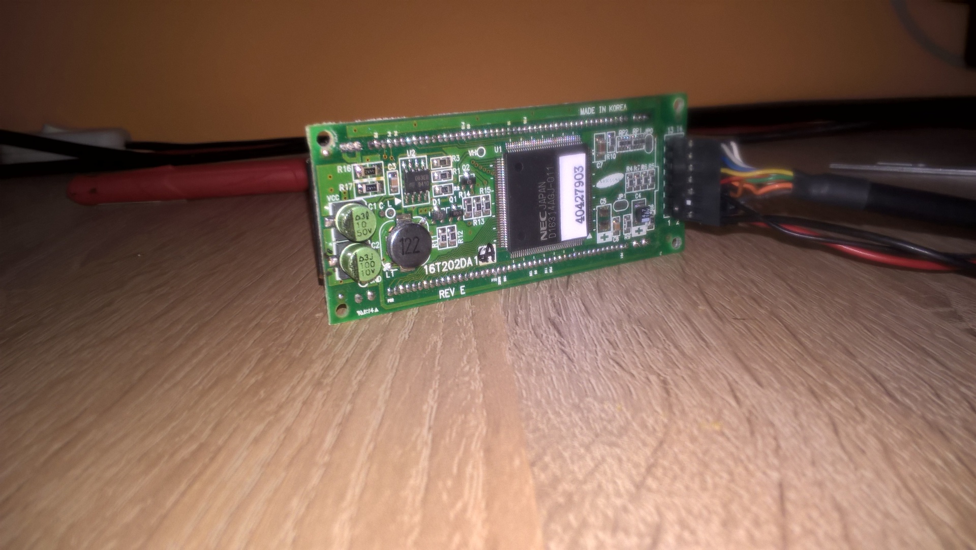

Be szeretném üzemelni a képen látható kilyelzőt csak sajnos nincs a gépen párhuzamos port csak soros. adatlapot melékelem hozzá.
Ha jól értem az adatlapot, akkor ez szokásos, HD44780 kompatibilis kijelző.
Szerintem igen nem értek enyire hozzájuk.
Ránézésre szerintem is.

Csak a kilyelzőt kéne életrekeltenem valahogyan. A hozzászólás módosítva: Jún 23, 2019
Keress alaplapot amin van lpt port, és lcd smartie programmal meg megfelelő(valószínűleg 5V) táppal elindul. De ha visszadugod az eredeti helyére, meg tudod nézni hogy az 5 vagy a 12V ág adja-e neki a tápfeszültséget.
Lcd smartie meg még win10 alatt működik hibátlanul.
Rendelek egy LPT to USB kábelt képen láthatót életre tudom kelteni.

Szereztem egy gépet amin van LPT port de nem csinál semmit. a fűtés az működik de felirat az sehogy se jön.
Sikerült életre keltenem a kilyelzőt nem futatam rendszergazdaként a programot.
