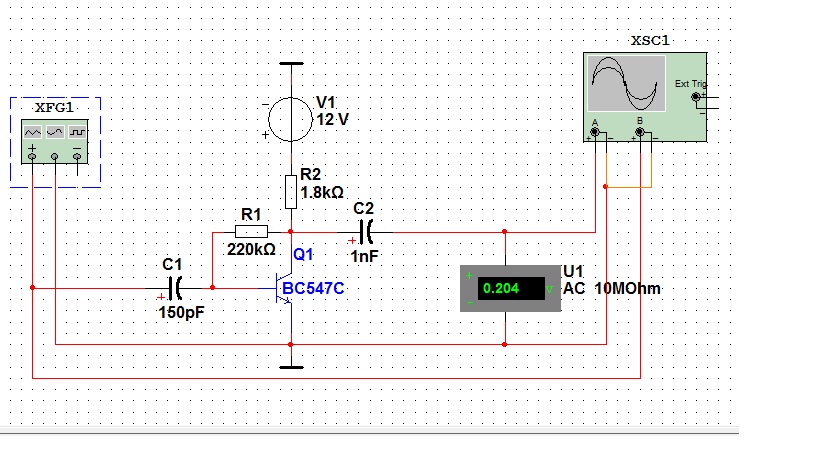

A szimulátorodban a kimenetet terheld le 20 - 30 ohmmal. csodát fogsz látni, a valóságban a helyzet még rosszabb. De próbálj meg előbb építeni egy oszcillátort, egy teljesítmény erősítővel. A teljesítmény erősítőbe a BC már nem lesz valami jó választás, bár oszcillátornak még elmegy. Ezt ebben a szimulátorban sohasem fogod tisztességesen szimulálni, ahhoz pl. a Tinának a fizetős változatában elérhető RF áramkörök szimulációja kellene, vagy számolgathatsz h, vagy g (y) paraméterekkel.
Az elég drága lenne megvenni.
De van egy ilyen progim: http://electroschematics.com/835/rfsim99-download/ talán majd ezzel jutok vmire. Köszi a segítséget!
Így igaz, hiába indul be az oszci 100MHz-en, nem fog olyan stabilan működni, és akkora jelet kiadni, mint egy BF199, Bfr91A Bfw92 stb.
Kár erőltetni a dolgot, gyakorlatban is kipróbáltam. Mellesleg egyetlen fm. műsorvevő rádióban, gyári kapcsolásban nem használtak /használnak/Bc sorozatú tranzisztort, oszcillátor vagy rf. áramkör erősítőrészben.
