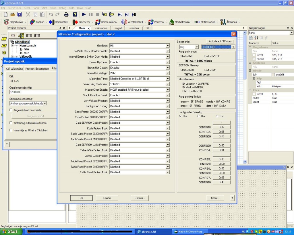

(#) Georgee hozzászólása Jan 16, 2013 /
Üdv Mindenkinek! Az miért van, ha a programba beállítom, hogy HS kristályt használok (12MHz) akkor a programozás után a PIC be sem indul? Ugyan ezt játszotta a többi kristállyal is. 15-16 lábra tettem a kristályt 22pF-os kondenzátorokkal. A belső órajellel viszont szépen fut, de az kevés nekem.

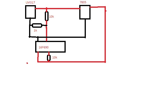

Még mindig ezzel a nyavajás ADC-vel küzdök de legalább már közelitö értéket mérek viszont két problémám van az egyik hogy milyen osztoval tudom kiszámolni a pontos értéket ha egy 10k/1k-os feszültségosztoval dolgozok. A másik hogy egy 7805 elött veszem ki a feszültségosztot és az érték nagyban ugrál (LM317-röl veszem a feszültséget), még most raktam össze és nincs benne kondi, lehet hogy azt hiányolja? Már most is 10 mérés átlagát számolom esetleg probáljam meg 100 mérés átlagát mérni?
(#) kaqkk válasza Georgee hozzászólására (») Jan 16, 2013 /
Nézd meg az adatlapot , a pic tud menni 12megán ?
(#) Georgee válasza kaqkk hozzászólására (») Jan 16, 2013 /
Tud igen , de próbáltam 4 megával a helyzet ugyan az itt a konfigba XT és az órajelre 4000000-t állítottam, de semmi nem történik.
(#) Georgee válasza (Felhasználó 15355) hozzászólására (») Jan 16, 2013 /
Nem ismétlem önmagam már a múltkor feltettem, de linkelek klikk.. Közben méregettem, kontakt hiba nincs minden érintkezik, a kondik is jók (próbáltam 3 kvarcot 12-10 illetve 4 megásat de egyikkel sem mozdul meg). Itt megállt a tudásom mi lehet a gond.
(#) Kovabe válasza (Felhasználó 15355) hozzászólására (») Jan 16, 2013 /
Most sajna csak igy sikerült rajz
(#) Kovabe hozzászólása Jan 16, 2013 /
Az ugrálást megoldottam, az LM317 zavart be
(#) watt válasza Georgee hozzászólására (») Jan 16, 2013 /
Nem jól állítod be a konfigot, nem jó a panelen a bekötés, nem jó a kondi, nincs belefordítva a konfig a hexbe, stb. Nem lehet olyan kérdésre válaszolni, hogy szerintetek mitől dögglött meg a macskám... Az csak hab a tortán, hogy ennek nem sok köze van a flowcode-hoz, kivéve, ha ezzel próbálkozol és nem jól állítasz be valamit. Ez esetben akkor nem ártana esetleg feltenni a kódot...
Tudom hogy nem ide tartozik csak részben azért is itt tettem fel a kérdést. 78xx azért mert az volt itthon a 7805 elött nem referenciát veszek ki hanem azt mérem hogx ott mi jön de az utoljára feltett progi már müködik amennyire kell nekem. Köszönöm azért hogy ránéztél.
