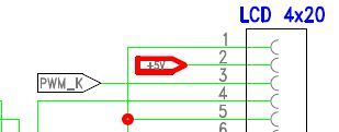

(#) frekivalto hozzászólása Márc 26, 2014 /
Gyakorlás kép írtam egy programot, PWM-mel állítom be az LCD kontrasztját (VEE láb PIN3).
Simán egyszerűen össze van kötve a PIC16F877A PIN17 CCP1 az LCD-vel.
A kontraszt bejön, olvasható a szöveg, de sajnos más egyéb is, ami nem kellene. Mindenféle krisz-krasz betűk, stb... Kb. 1 másodperces időközönként váltakozik is.
A kapcsolás próba (dugdosos) panelen van kialakítva.
Kérdésem az lenne, hogy kell-e még valami alkatrész a panelra? Mitől jönnek be olyan karakterke, amik nem kellenek. Sőt, van olyan is, amikor lefagy a kijelző. Ha átteszem sima potira a beállítást, akkor rendben kiírja a szöveget.
Gyanítom a PWM miatt. Lehet, hogy banális hibát vétek?
A hozzászólás módosítva: Márc 26, 2014
(#) watt válasza frekivalto hozzászólására (») Márc 26, 2014 /
Valószínű nem szűröd eléggé a PWM-et, és vagy hibás a kapcsolásod...

(#) frekivalto válasza watt hozzászólására (») Márc 26, 2014 /
Igen, én is erre gondolok.
Most jelent meg egy cikk itt a HE-n, öntözőrendszer PIC-kel. Onnan "lestem" az ötletet, ott közvetlenül van bekötve az LCD-re a PIC PWM kimenete. ?
Ezt próbáltam elsőnek.
Most összedobtam egy tranzisztoros "illesztőt" azzal töltök egy 100 µF-os kondit.
Próbálkozom....

(#) kokozo válasza frekivalto hozzászólására (») Márc 26, 2014 /
Ezekre nincs szükség mehet egyből a pic lábára ellenálláson keresztül. A baj ott lehet, hogy a vezetékeid túl hosszúak vagy a tápod nem eléggé szűrt.
(#) frekivalto válasza frekivalto hozzászólására (») Márc 26, 2014 /
Közben lejárt a szerkesztési idő...
Igazad van kokozo, ezért is hozta a várva várt eredményt a tranzisztoros kapcsolás.
A fenit csatolás utolsó 2 képén látszik az ötlet, onnan vettem. Mondjuk az ATmega, azt nem ismerem, de az elv ugyanaz, mint PIC-kel, gondolom én.
d
Dugdosós panelen van, az hozhat be hibát. Ezért gyakorlok, és a tapasztalatot megosszuk egymással.
Egyszerűbb minden lcd lábat lehúzni 1k-s ellenállással hátha segít.
(#) frekivalto válasza kokozo hozzászólására (») Márc 26, 2014 /
Megtörtént, mondjuk csak azokat húztam le 0-ra, amiket nem használok (D0-D3).
Nem segített...
Amiket nem használsz alapból le kellene húzni és amit meg használsz azt kellett volna, de ha lefényképezed lehet többre megyünk a hibakereséssel.
Köszönöm a javaslatot, holnap kiprobálom.
Mint említettem, dugdósos próbapanelen van összehúzalozva, így bejöhet bármi.
Próbára jó volt, de maradok a trimmerres beállításnál. Ugyis csak egyszer kell beállítani
